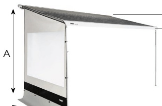

    könnte bitte jemand von Euch, der einen neuen Optima Ontour Edition hat, die Montagehöhe der Wand-Markise ausmessen.
    Also die Höhe vom Boden bis zur Unterkante des Markisenkastens (Maß A).
    Ich brauche das Maß für die Bestellung des Thule Seitenteils passend zur Markise.

  • Hallo Adi,
    wir haben Optima Ontour Edition V65GE.
    Das Mass ist 2,57m.

  • Hallo Adolfo,
    ich habe gerade gelesen, dass Du das Seitenteil vorne benutzen möchtest.
    Hier ist das Mass 2,40m bei nicht ausgerichtetem Fahrzeug.
    Gruss Christian
  • Hallo Adolfo,
    Gruss Christian
    Hallo Christian,
    vielen Dank fürs die Zusatzinfo und Deine Bemühungen. Das dürfte noch passen, denn das Seitenteil in "L" ist mit 245 bis 264 cm angegeben. Es sollte natürlich zur Beschattung auch hinten passen und dann geht das sicher vorne und hinten.

  • Hallo in die Runde,
    ich habe die Montagehöhe nochmal genau nachgemessen.
    Hinten beträgt sie 2,57 m und vorne 2,44 m.
    Unser Fahrzeug ist derzeit unbeladen und steht auf einer geraden
    Fläche.
    Gruss Christian
  • Danke Christian, passt perfekt mit L, vor allem wenn dann noch beladen ist
