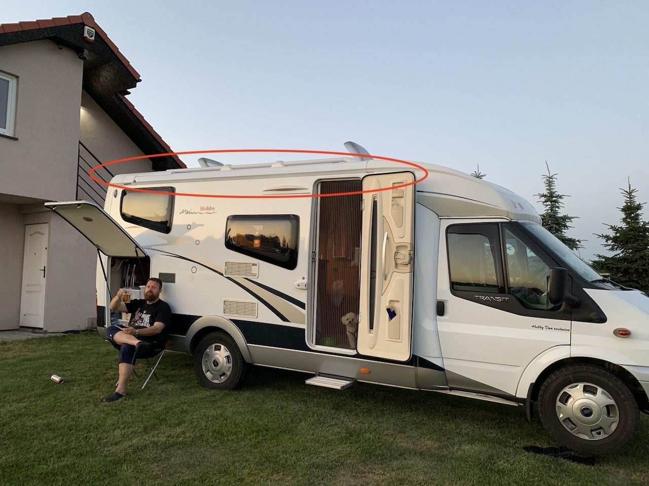

  • Das ist natürlich schade so ohne Markise. Zumal die bei dem Modell (ich fahre das ja auch) die Markise echt sehr schön integriert ist. Sie ist eigentlich nicht zu sehen wenn sie eingerollt ist. Deshalb finde ich den Van GESC von Hobby ja so ein gelungenes Designstück. Gerundete Wände, integrierte Markise .... sowas gibts gar nicht mehr.
    Aber das so nachzurüsten dürfte unmöglich sein. Denn im Inneren, habe ich einen Kasten an der oberen Ecke. Manchmal mache ich mir Sorgen ob das ganze auf Dauer auch dicht ist. Aber das nur nebenbei.
    Nachteil der integrierten Markise ist, sie ist relativ klein. Mit einer angebauten kannst du den Platz/Länge viel besser ausnutzen.
    Also einfach eine Anbaumarkise suchen die von der Länge her passt und anschrauben.
    LG Christian
  • mit im Spoiler meine ich, das es welche gibt, die in diese seitliche Konstruktion des Dachgepäckträgers integriert sind, also eingerollt fast aussehen, wie das Dach und nicht aussen davor geschraubt.
    Und bei 6 Meter, ok ich bin da nicht so kleinlich, meine ich nicht die 6,75 lange Version mit Einzelbetten, sondern die kurze ja, wenige Zentimeter über der sechs Meter Grenze, mit den Kuschelquerbetten :)
    Wir sind 20 Jahre im Wohnwagen ohne Markise und Vorzelt ausgekommen, haben uns da aber die letzen zwei Jahre eine Sackmarkise drangehängt, so das ich die Vorteile des Schattenspendens bei praller Sonne doch kennengelernt habe.
  • Aha, dann meinst du das ... so war das bei meinem ersten Modell angebaut. War ab Werk so...
    LG Christian

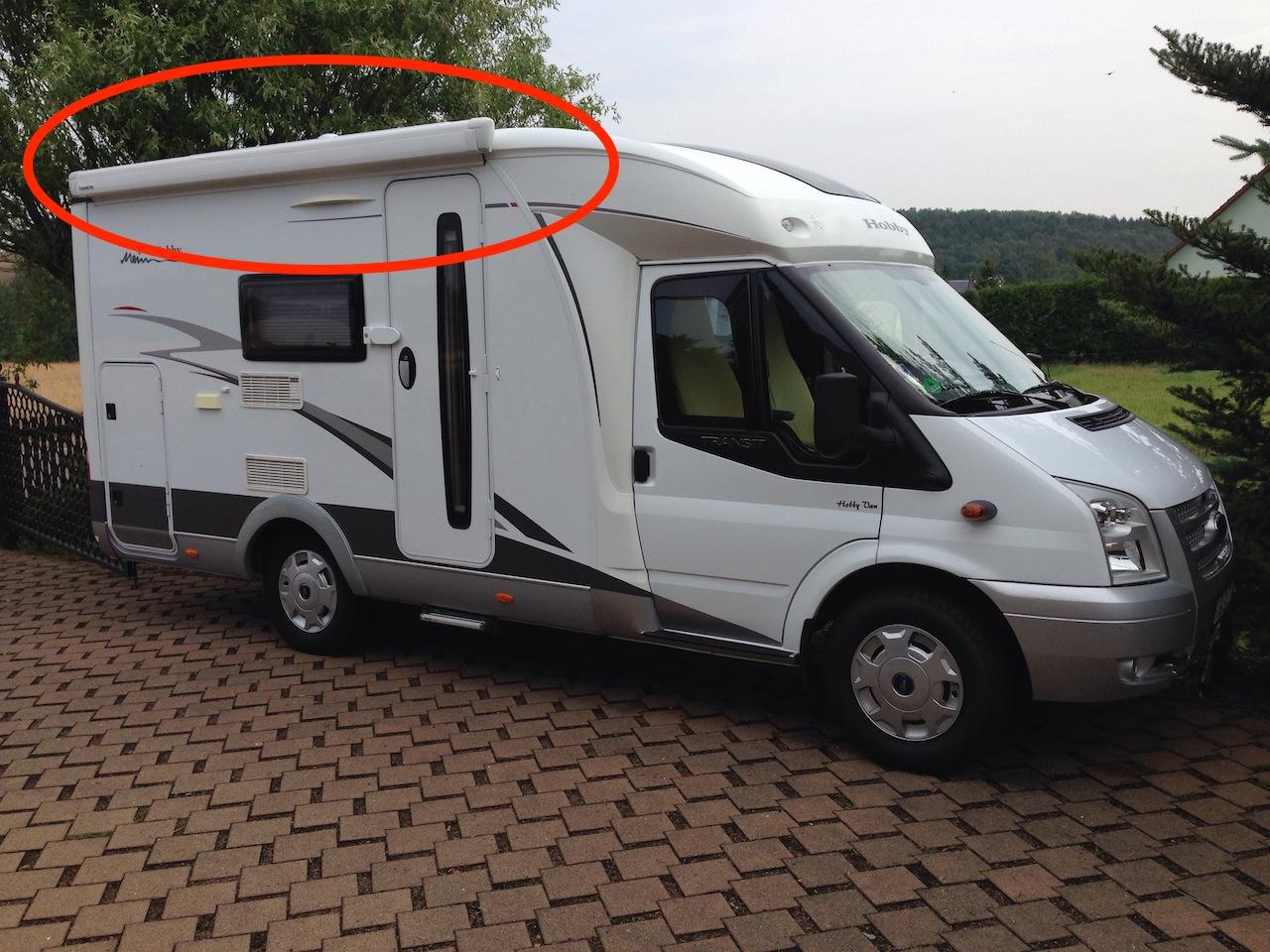

  • Moin, die Fotos sagen fast alles.
    Der Van T 500 war ab 2006 bis 2008/9 Vorläufer für den TL 500. Er hatte den kastenförmigen Aufbau, Querbett, die 5 Gang 130 PS Maschine usw.
    Die Ursprungsversion war vermutlich relativ einfach ausgestattet, harter Himmel usw. Etwas später wurde eine sog. T 500 Exclusive Version mit kurzem Kastenaufbau, weichem Dachhimmel, vielen Extras als Prototyp des TL500 gebaut. Diese Variante war bis auf kleine Details so umfangreich ausgestattet, wie der spätere TL500, der ab ca. 2009 kam.
    Wir hatten 2010 den Van T500 Exclusive gebraucht gekauft. Das Fahrzeug stand in 2007/2008 etliche Monate als Vorlaufmuster bei einem Händler. Diese Ausstattung hatte die aufgesetzte Markise, wie bei Christians Foto. Und, bis auf kleine Details, die gleiche Ausstattung wie der spätereTL500 Exclusive.
    Mit dem längeren TL500 Exclusive kam die gerundete Form, mit der integrierten Markise.und der 140 PS Maschine mit 6-Gang Getriebe. Diese Version mit Einzelbetten, auch als DL500 auf Ducato, gab es bis Sommer 2011.
    Es mag für andere Märkte weitere Ausstattungsvarianten gegeben haben. Hab ich vereinzelt gesehen.
    Es gab nach der Krise 2008/10 auch immer mal Hinweise, das Fahrzeuge, die für andere Märkte bestimmt waren, auch hier verkauft wurden.
    M.E. müsste es möglich sein, beim T500 Kasten eine Markise nachzurüsten.
    Ein Problem ist bei dem kurzen T, wie auch bei der TL Variante, die Markisenlänge versus Seitentür. Das sollte bei einer Nachrüstung genau beachtet werden.
    Mit falscher Markise ist die Seitentür kaum zu öffnen. Der Spreizholm ist gerne im Weg. Oder die Markise muss sehr hoch aufgestellt werden.
  • Hallo Christian &Katrin,
    ist ja ein tolles Foto, aber leider kann ich den Hersteller der Markise nicht erkennen. Vielleicht kannst Du nochmal genauer nachsehen.
    Ich bin mir auch noch nicht richtig im Klarem, ob bei der Montage auf der Innenseite der Dachhaut etwas untergelegt werden muß oder ob der Hersteller für das Anbringen schon eine Verstärkung vorgesehen wurde.
    Seid alle freundlich gegrüßt
    vom Uli
  • Hallo Uli,
    das Womo auf den 2. Bild habe ich nicht mehr. Aber ist sicher eine Omnistore verbaut gewesen. Das Wichtigste ist sicher die Aufnahme wo du die Markise anschraubst. Also da bleibt der Gang zum Hobby Händler sicherlich nicht erspart ...
