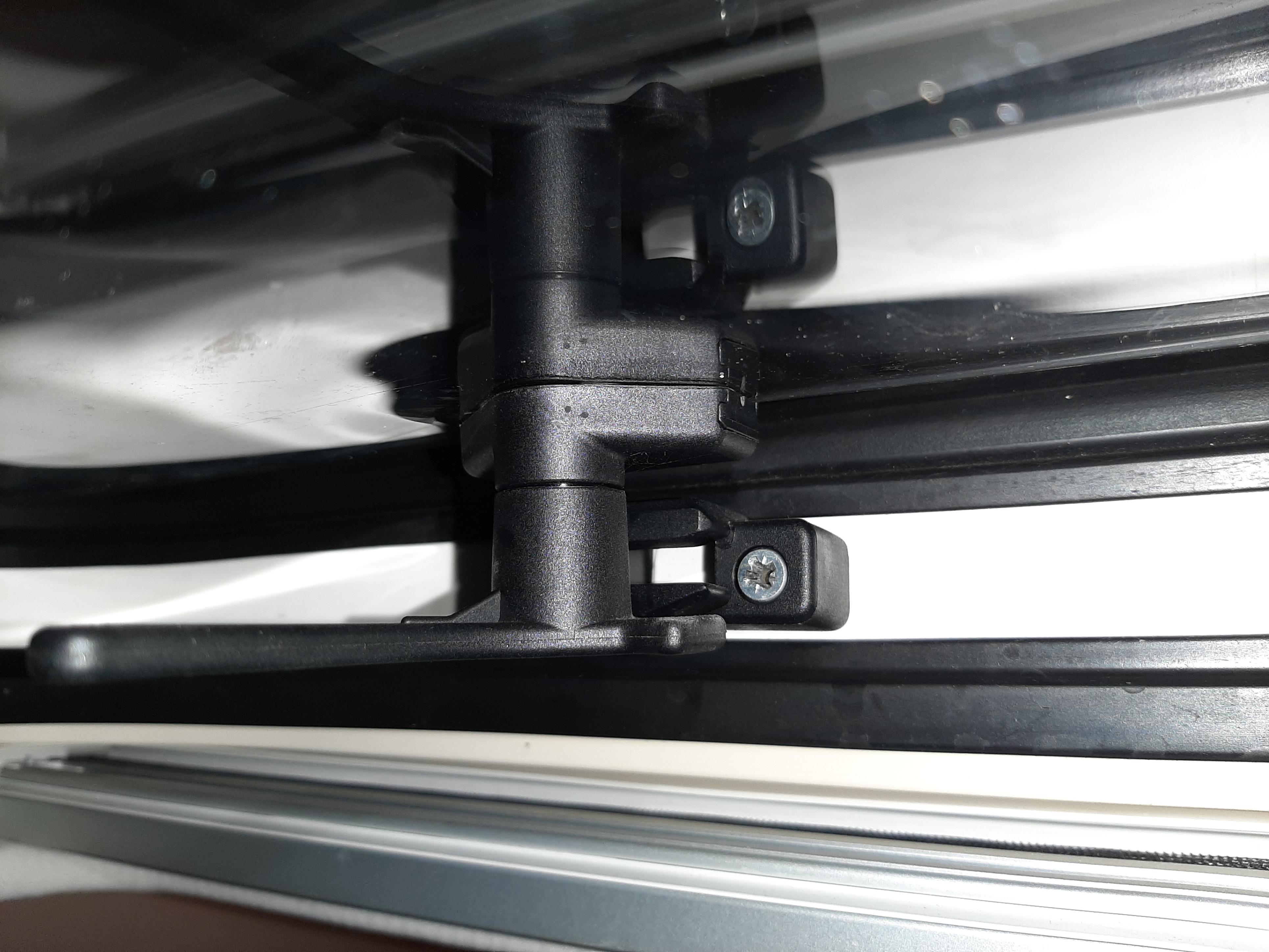

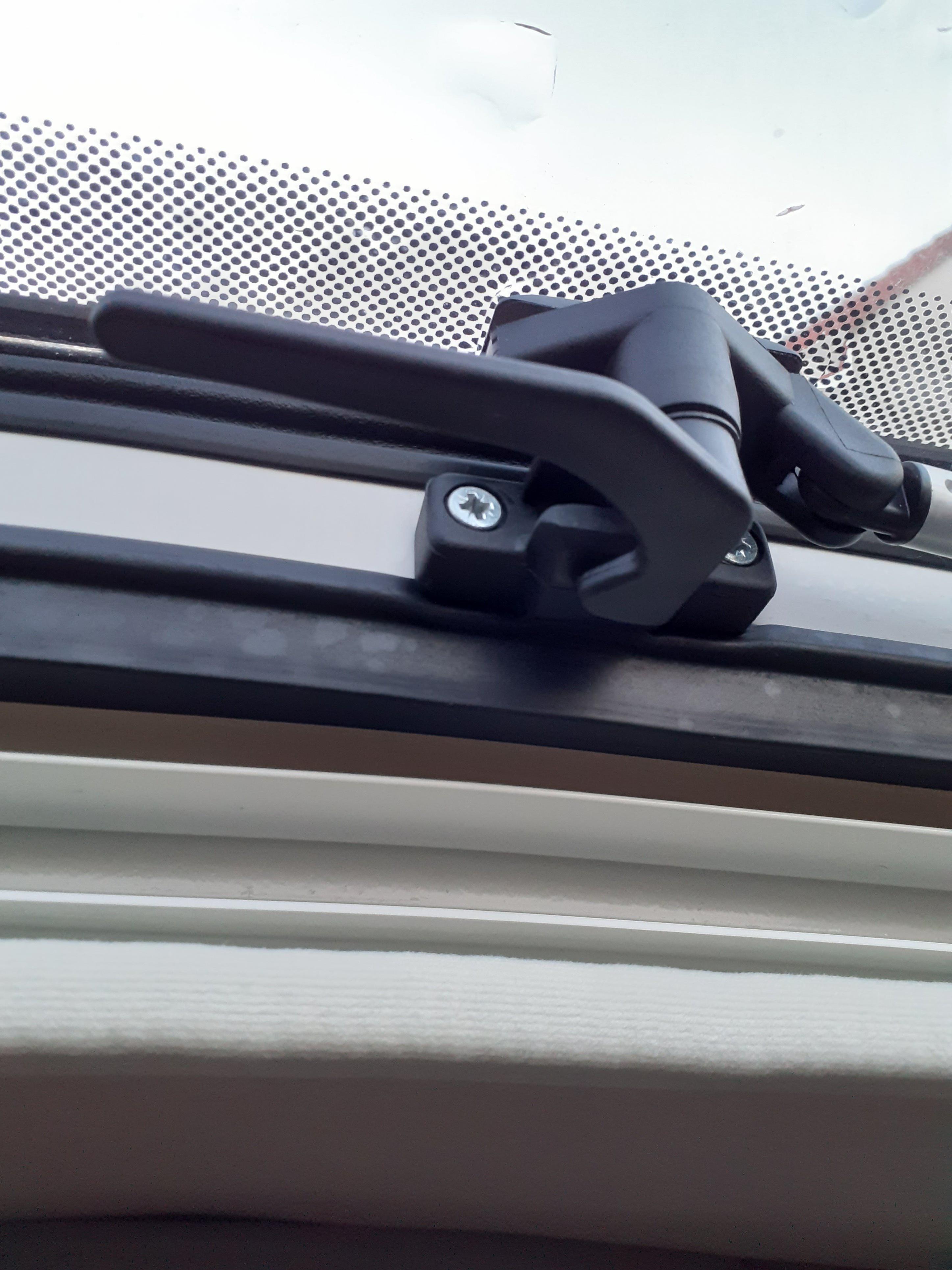

    Gibt es den Schließmechanismus vom Fenster auch in einer flacheren Variante?
    Auf den Foto sind die Hebel vom Dachfenster über den Fahrersitzen zu sehen.

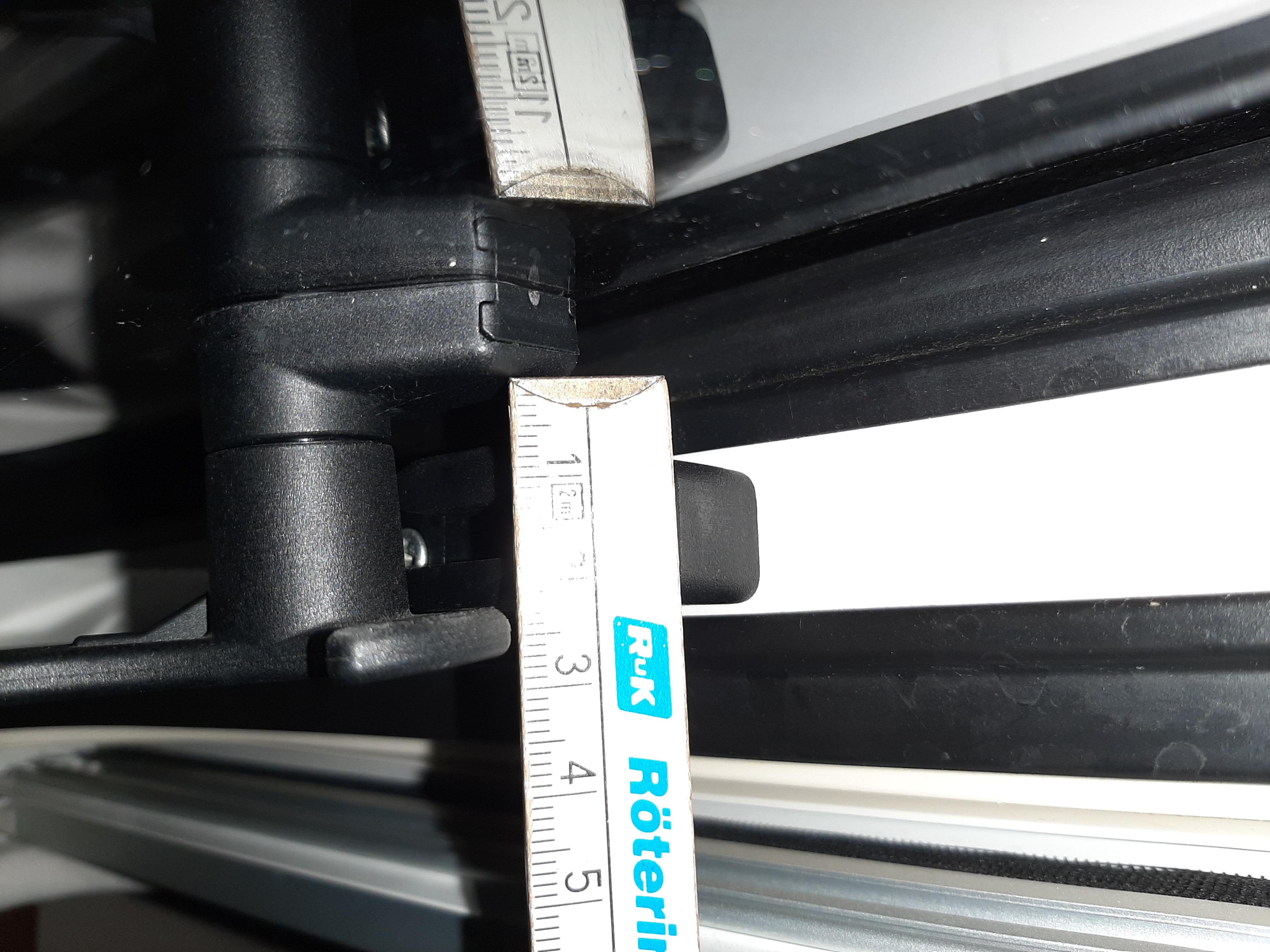

    Damit dies Fenster besser abdichtet, möchte ich flachere montieren.
    Verstellen kann ich da meiner Meinung nach nicht mehr viel, außer vielleicht 3mm.
    Vielleicht hat hier ja jemand eine Idee. ;)

    ich würde sagen das 3mm schon viel sind . Wenn das nicht reicht würde ich versuchen den Drehknebel von der Welle abzuziehen und diesen dann kürzen . Dann kannst Du ihn etwas weiter auf die Welle schieben . Damit sollte es möglich sein ohne Teile zu tauschen .

    So wurde das Fenster bei mir durch eine Hobby Vertragswerkstatt eingestellt.Bin aber schon mit der Firma Hobby in verbindung denn das hat nix mit Qualität zu Tun hat.War in Stuttgart auf der Messe und habe bei anderen Marken auch wegen dem Fenster geschaut die verbauen einen anderen Dicht-gummi.Bekomme jetzt nach einem Jahr von Hobby eine andere Vertragswerkstatt Zugewiessen weil die in Sulzemoos nicht in der Lage sind die Mängel vernünftig ab zuarbeiten.

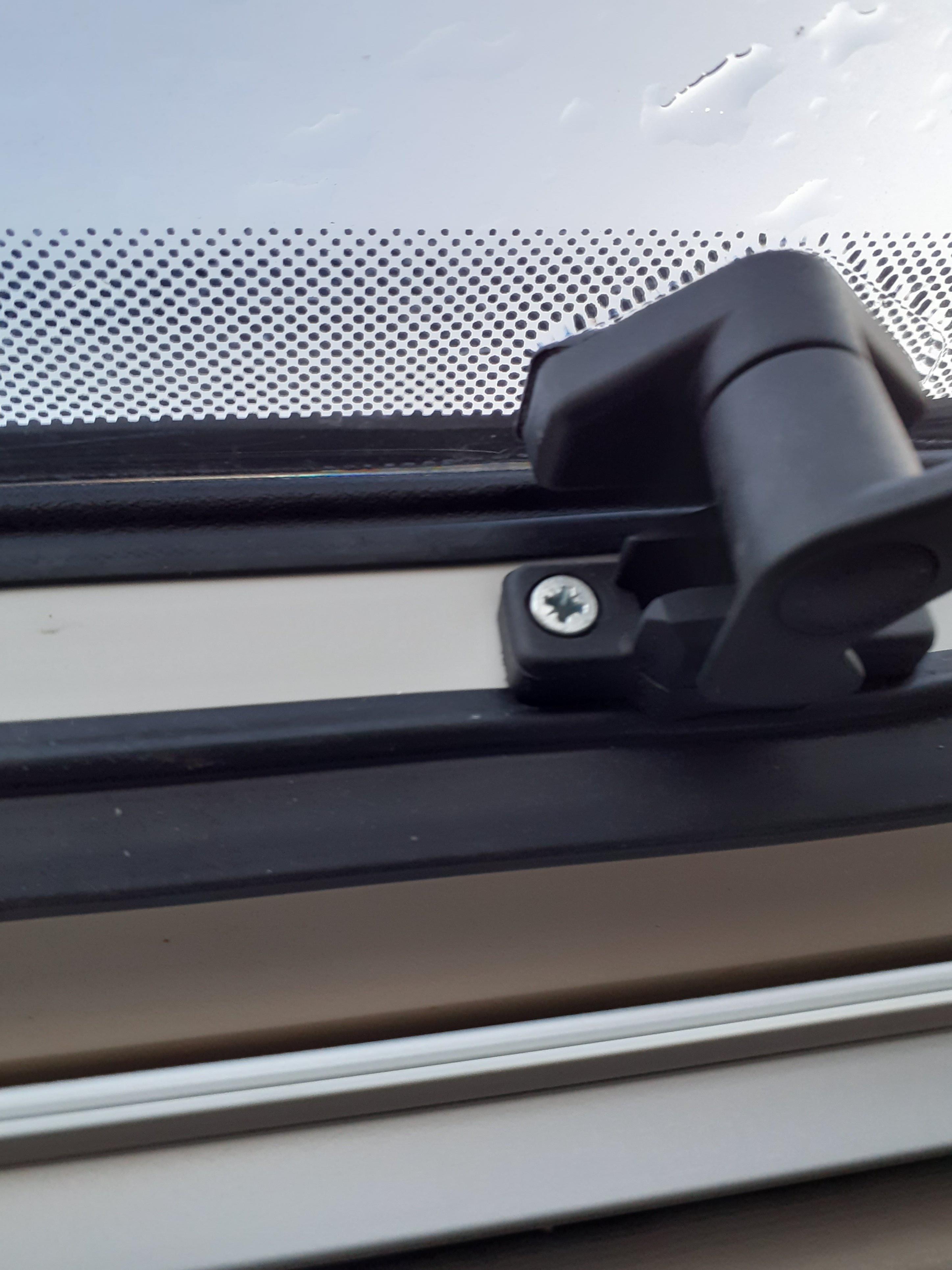

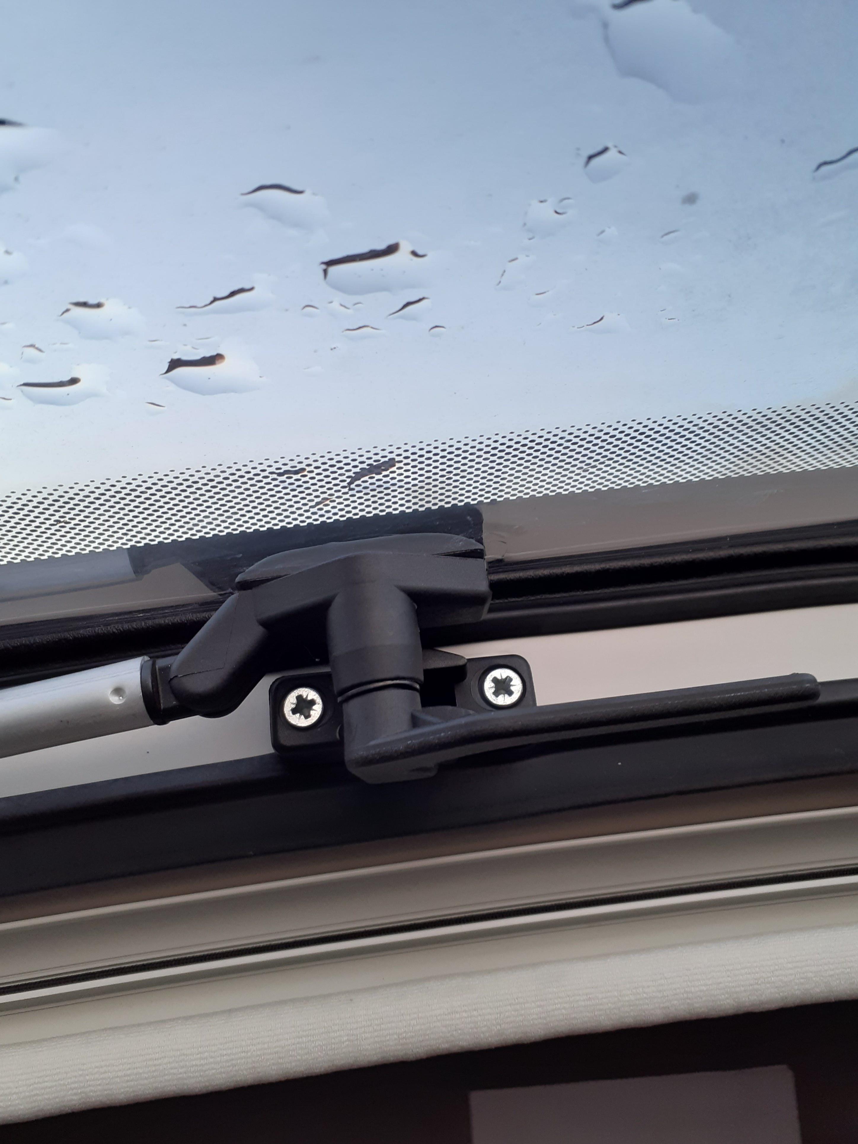

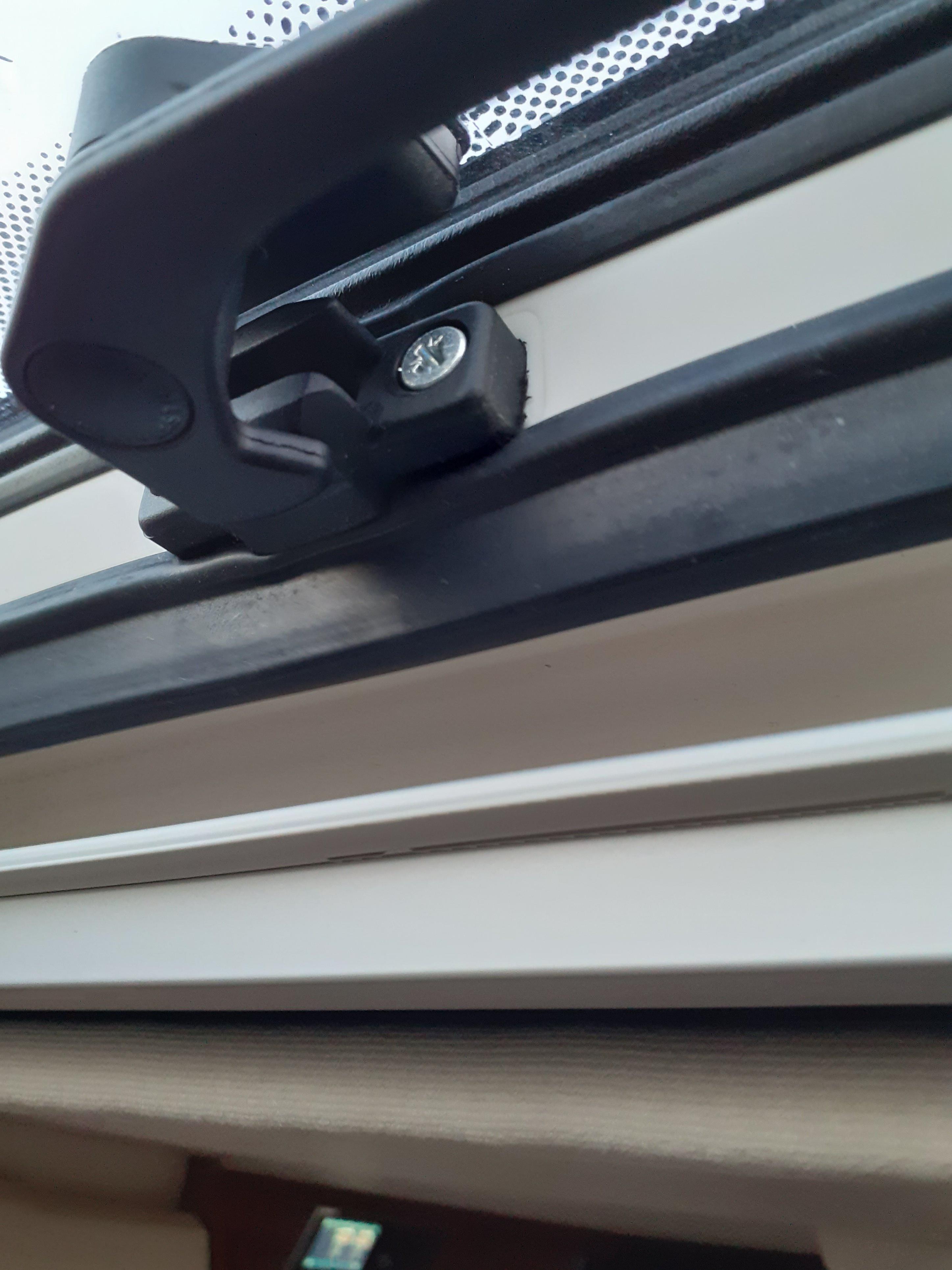

    hast du es schon mal mit umdrehen der Blöcke probiert? Haben die in der Werkstatt bei mir gemacht. Denn nach Austausch des Dachfensters, haben die seitlichen Riegel Luft gehabt. Nach dem umdrehen dann nicht mehr.
    Ein Versuch wäre es wert.

    Habe von mir aus schon die Halterungen rum gedreht.
    Schließt nun fester als zuvor.
