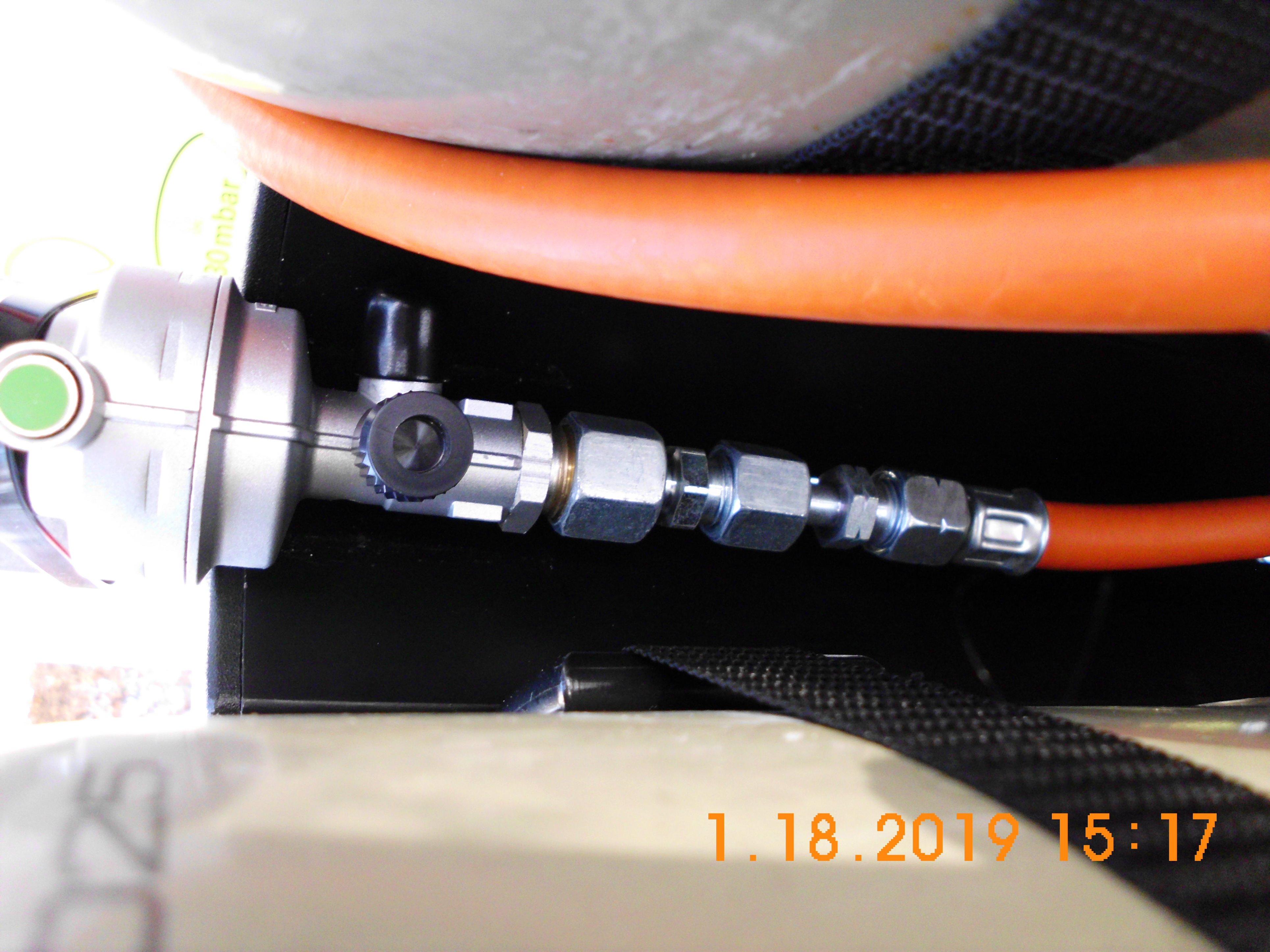

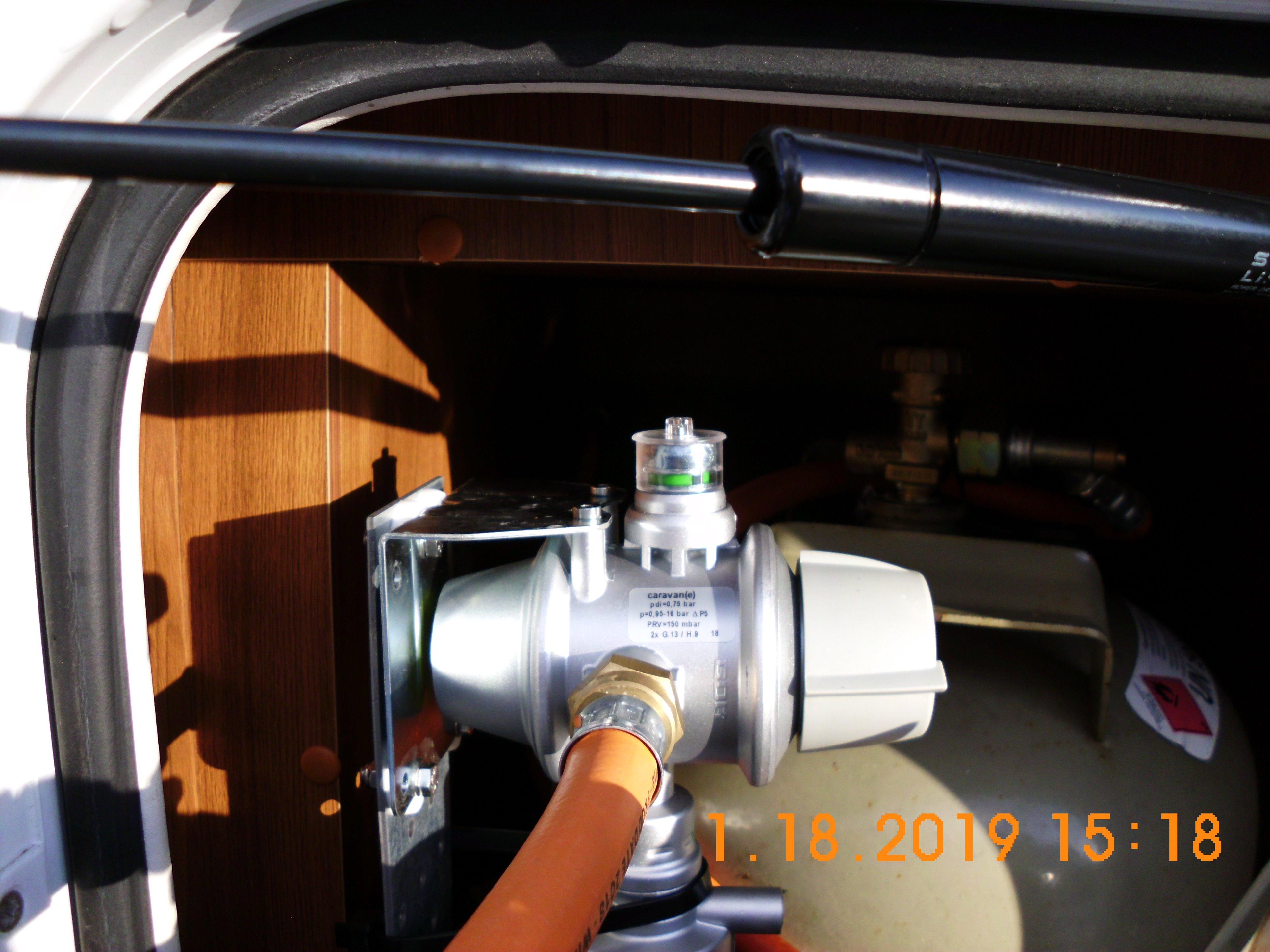

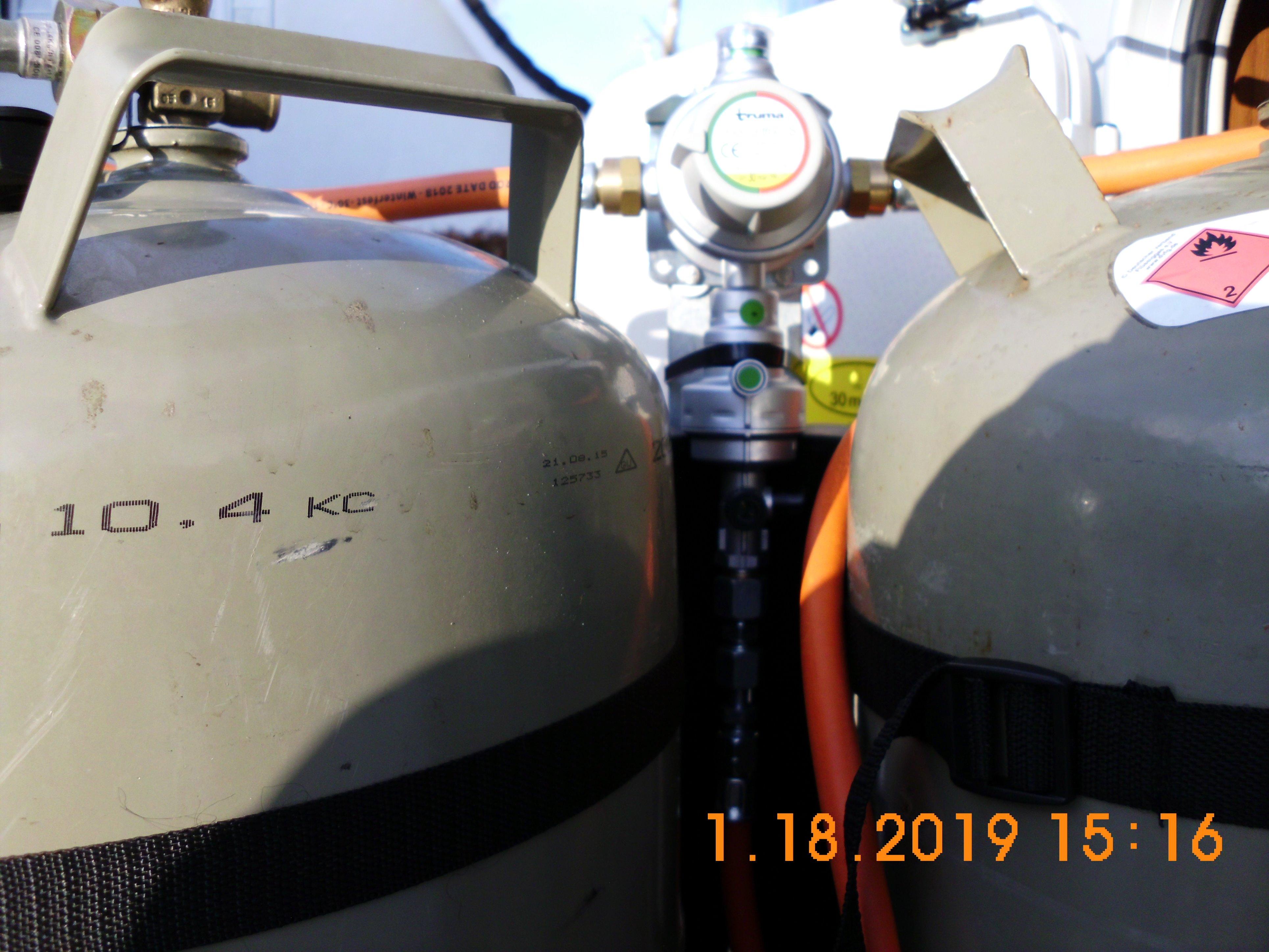

Hallo Werner,
vielleicht helfen diese Fotos !
Michael -
Hallo Michael.
Genau so hatte ich auch die Duomatic verbaut.
Das problem lag nur da dran, daß mit Hobby eine horizontale angegeben hat,
welche ich für mein Womo kaufen sollte.
Die schaltet so eingebaut aber nicht die Flaschen um.
Werde dann im Frühjahr mal die horizontale verkaufen und mir eine vertikale zulegen. -
Genau so wie bei Michael habe ich es auch, und sogar noch den Anschluß für den Enteiser und die Fernabfrage obenauf und der Auszug funktioniert einwandfrei. Nur beim Einschieben muss ich etwas vorsichtig sein und aufpassen, dass ich die Kabel nicht quetsche oder abreiße. Aber reine Übungssache.

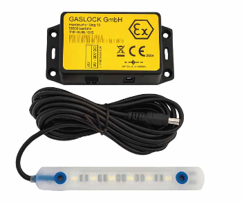

Wegen einer Lampe im Gasfach würde ich einfach mal beim TÜV od. der DEKRA anfragen. EX- geschützt müsste die Lampe schon sein, aber ob das überhaupt zulässig ist, würde ich erst mal erfragen, bevor das böse Erwachen kommt.
Gruß Andreas
Hallo Andreas,
eine Lampe die exgeschützt zugelassen ist, darf da auch rein. Ohne wenn und aber B) -

3. Ein ex-geschützte Lampe wird auch wie Asur sagt eingebaut
Lampe.bmpNur die Lampe inkl. Leitung sind bereits angefragt.
Hallo ,
ich hab da auch gerade was gefunden .https://www.campingwagner.de/p…chten-des-Gaskastens.html
Das ist doch auch vom Preis ganz i.O. . :woohoo:
Andreas -
Hallo Andreas,
die geht und ist vom Preis auch ganz akzeptabel.
Nur sollte man jetzt nicht auf die Idee kommen, den Lichtschalter in den Flaschenkasten zu bauen......
Olaf -
