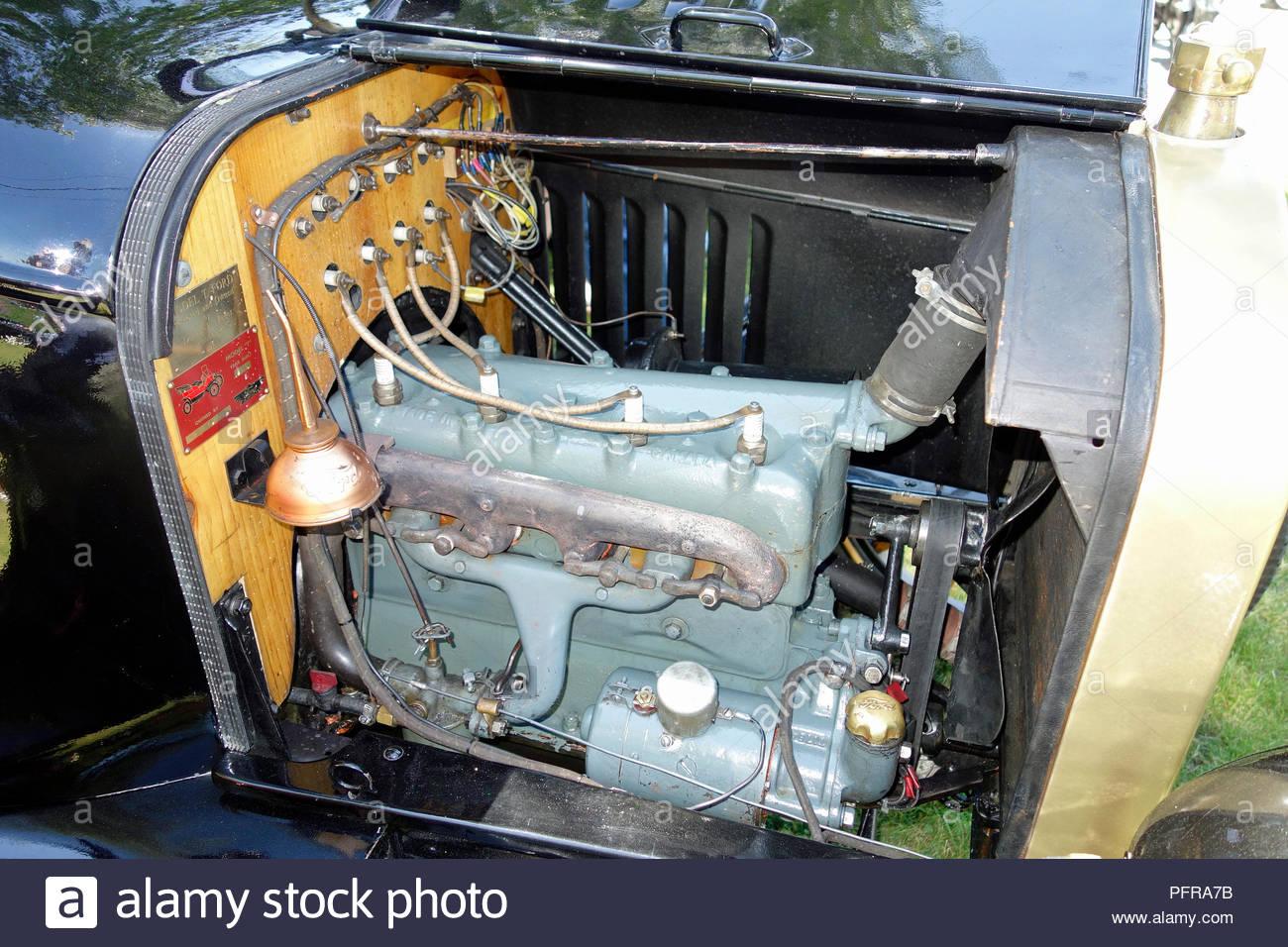

  • das waren noch Zeiten wo man an den Motor ohne Probleme heran kam zum reparieren

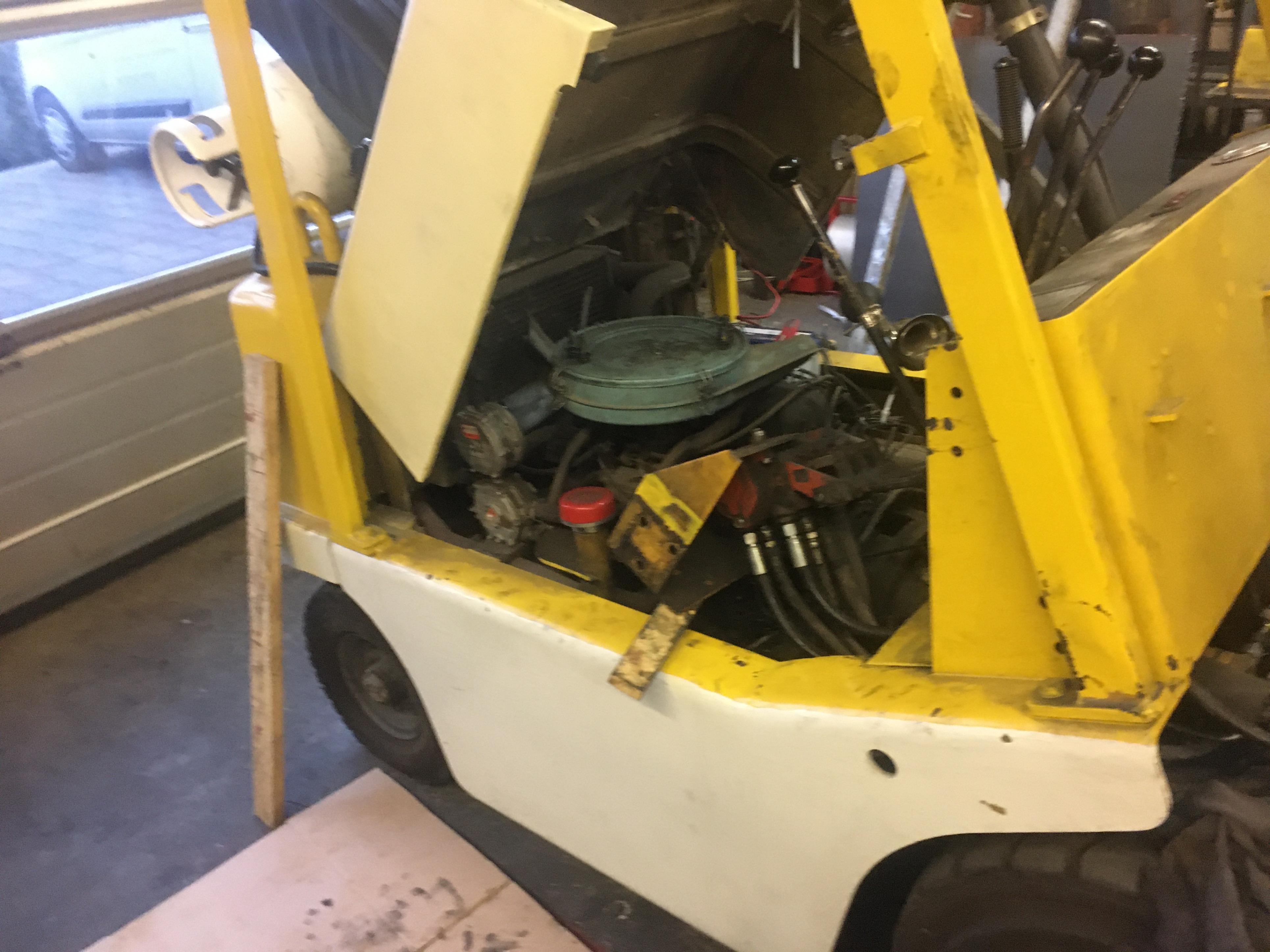

  • Alles relativ, ist zwar alt, aber mindesten so schlecht zugänglich wie ein moderner Motor.
