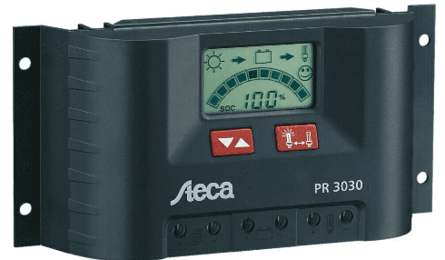

    Da du eh einen Laderegler brauchst - hier der bei mir verbaute Laderegler.
    Steca PR3030
    Dort kannst du mit den up and down Tasten die einzelne Sachen abfragen,
    wie aktuelle Batteriespannung,
    die Leistung der Solarmodule und was geht in die Batterie etc.
    Conny und Werner

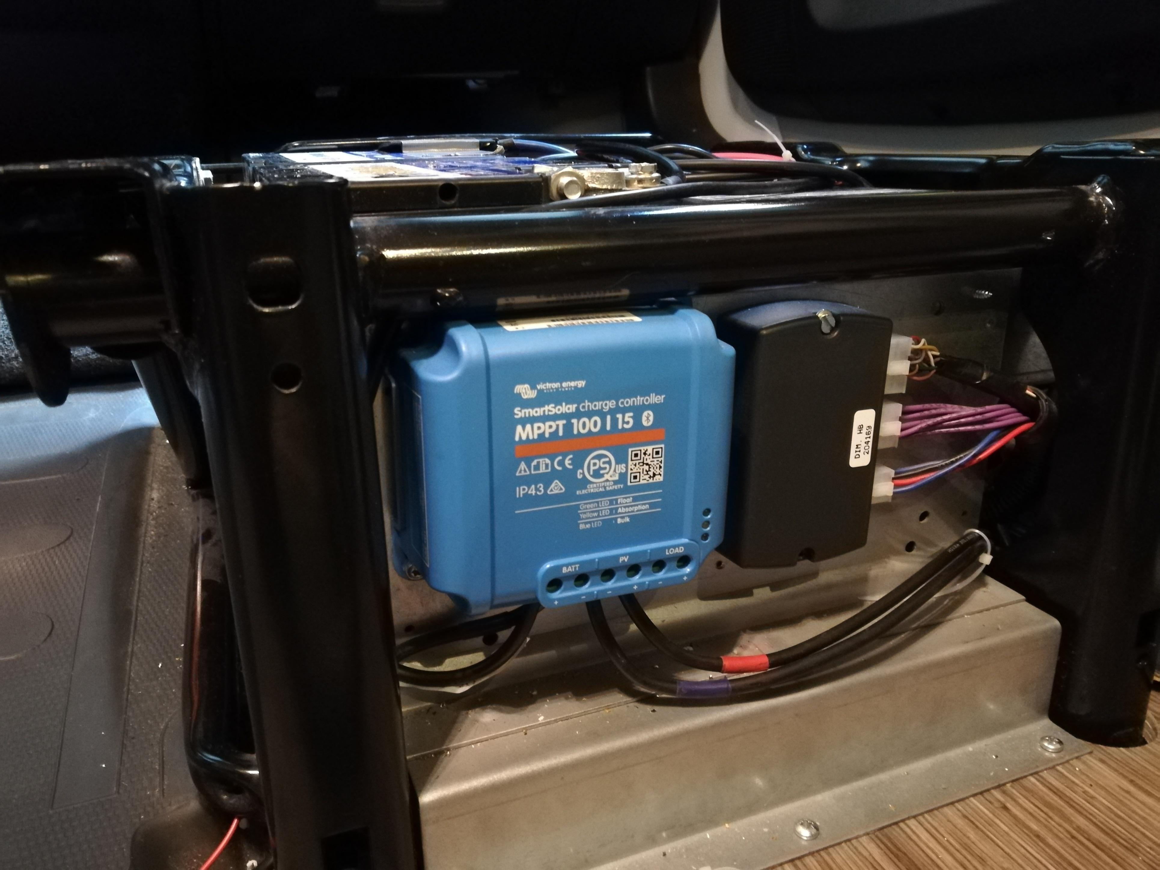

  • Moin Gemeinde 🖐️
    ... Oder einen mit Bluetooth...
    da musst'e nicht noch extra 'ne Anzeige montieren.
    .... das Bild ist der Laderegler inkl. Display.
    Und den Laderegler brauchst du ja sowieso.
    Conny und Werner
    meines Erachtens ist dabei natürlich der Einbauort von nicht unbedeutender Relevanz.
    Manchmal passt es eben nicht anders, und der Regler sitzt dermaßen ungünstig, dass man sich verrenken muss, um etwas ablesen zu können.
    Dann macht eine Fernanzeige oder eine App via Bluetooth schon Sinn, denke ich.

  • Hallo Conny oder Werner,
    geht schon, aber das klobige Teil würde ich mir nicht in den Wohnraum bauen wollen. Die Kabelanschlüsse liegen so, dass man die dann auch noch sieht.
    So ein Laderegler gehört aus meiner Sicht irgendwo in den Staukasten. Eine Fernanzeige dann in den Wohnraum.

  • @conny +Werner
    stimmt, das sind Regler und Anzeige eine Einheit.
    Da ich nicht sooo viel Fläche habe würde eine Entscheidung zugunsten des "smarten" MPPT getroffen.
    somit hab ich Solar und Batterien (über den BMV 712) über's Smartphone immer im Blick.
