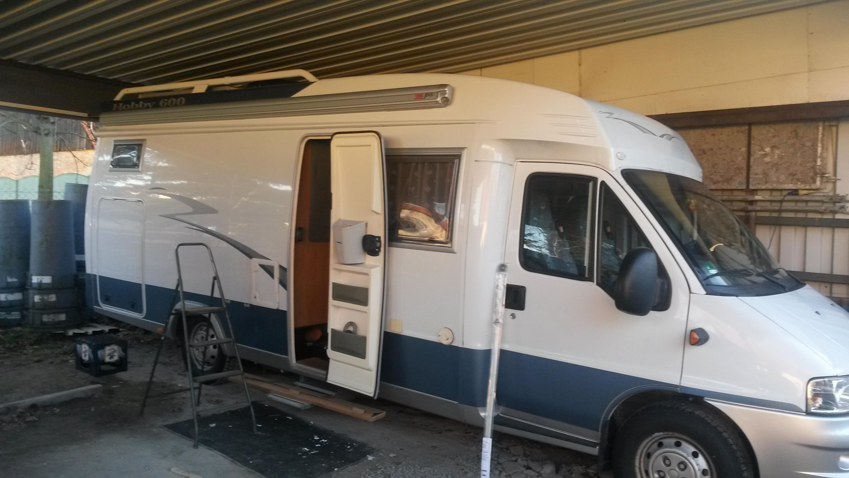

    wir wollen an unserem Fahrzeug eine Wandmarkise anbauen.
    Es ist ein Hobby 600
    Sie soll etwa 2,6 bis 3,0 m breit sein und etwas über die Aufbautür ragen.
    In welcher Höhe kann man die Befestigungsadapter am besten anschrauben?
    Müsste nicht irgendwo eine Holzleiste hinter der Außenhaut liegen, die man dazu nutzen kann?
    Danke für Eure Hinweise und schöne Grüße aus Tirol: Karin und Erhard
  • Hallo Erhard,
    ihr habt da nix falsch gemacht B) .
    Meine Markise (4,5 m) ist ist in der Höhe siehe Foto montiert.
  • Hallo Erhard,
    der 600er hat ein stabiles GfK Dach, welches wie ein „Deckel“ auf dem Fahrzeug montiert ist.
    Die Höhe der Markise ist wie auf dem Foto von Ulf zu erkennen.
    Auch bei unserem alten 700er war das gleich aufgebaut. Ich hatte die 4,5m gegen eine 5,5m getauscht und einfach rechts und links zusätzliche Halterungen montiert. Von innen einfach Alubleche unter die Muttern gesetzt. Die Größe war 100x60x4mm (ein Blech für beide Schrauben).
    Die Halterungen bekommst Du im Zubehör. Werden mit zwei Schrauben befestigt. Bitte die Halterungen zusätzlich mit Sika 221i zum Dach/Seitenwand abdichten. Ansonsten kommt durch die Bohrungen Feuchtigkeit ins Fahrzeug.
