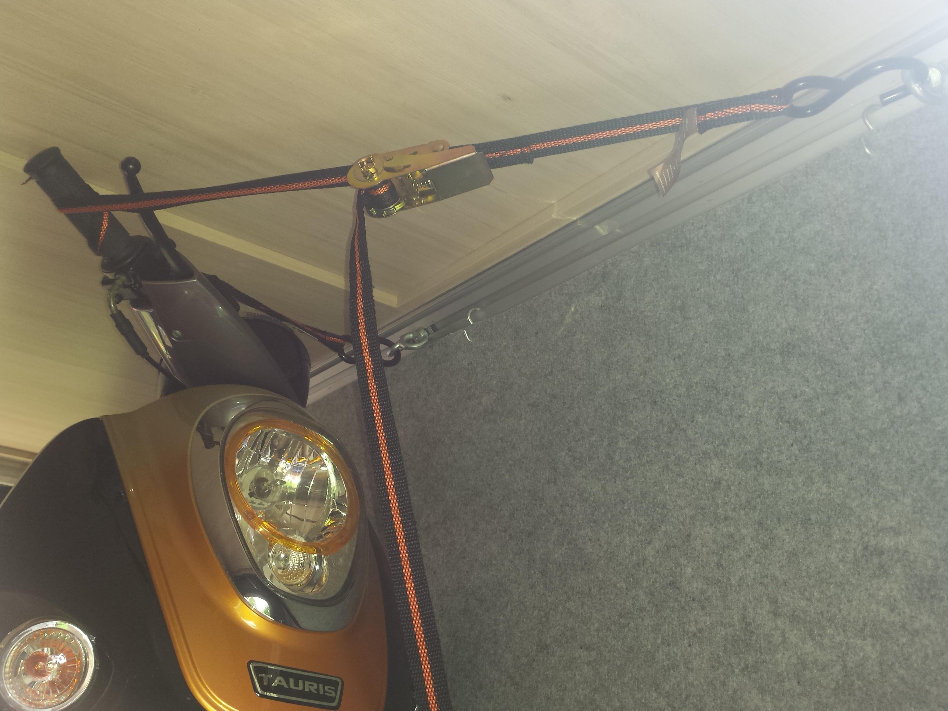

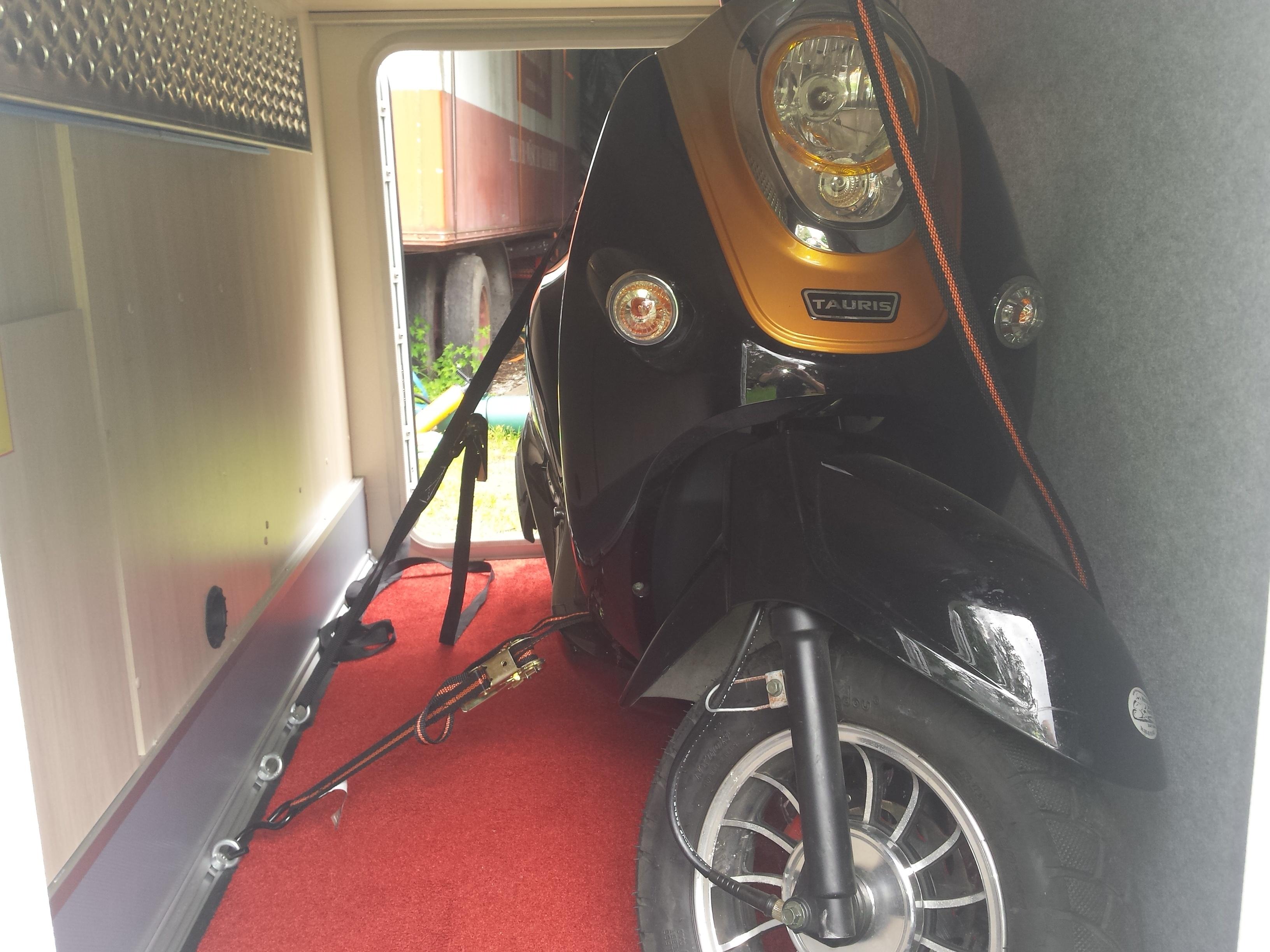

  • Hallo Thomas,
    Einspruch ! Hab einen Taurus Piccadilly in meiner Garage .125ccm der hat leer ca 90 Kg..Hobby Siesta V65GE.
    Belastbar ist die Garage mit 150Kg.
    Gesamtgewicht mit allem liegt bei 3490 erst im Herbst gewogen.
    Kleiner nachteil an diesem Roller ist das Kurvenfahren da er sehr schnell aufsitzt.
    Wir sind zufrieden mit dieser Lösung und der Roller ist mit ein bisschen Übung schnell aus und eingeladen.
    Gruss Franz
    Ps.Die Liegen und der Tisch und anderes Zubehör hat auch noch Platz.

  • Hallo Matthias,
    zu deiner eigentlichen Frage, ja in deinem Wohnmobil, wir haben das selbe Modell, kann man problemlos zwei Fahrräder oder ein Motorrad, bei uns auch der Taurus Piccadilly (11 PS), einladen. Es muss nichts demontiert werden, nur die Spiegel vom Roller. Das Be- und Entladens des Rollers dauert mit angesetzter Rampe 4 Minuten.
    VG Micha
