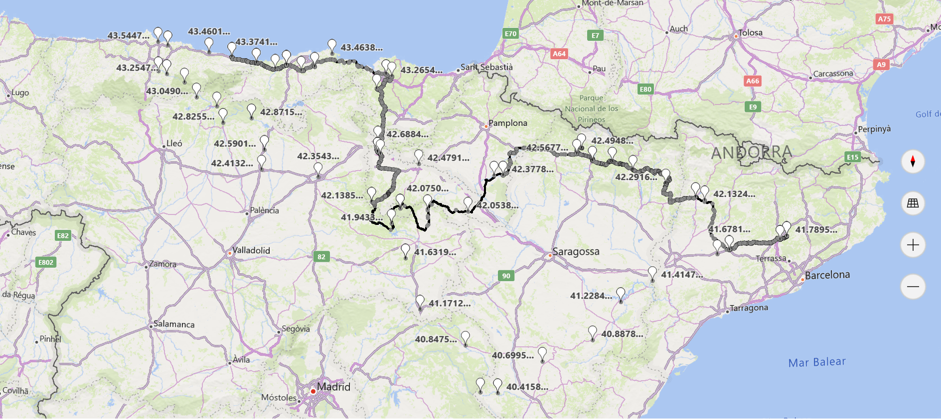

Zuerst das GPS, das Funktionieren ist korrekt, ich habe die POI's von Gebieten Camping Auto in Spanien, gefunden bei
https://www.campingcar-infos.com/Francais/recherche.php
und nachdem ich sie in das richtige Format konvertiert habe, habe ich ein großartiges GPS... für den Moment.Ich verstehe nicht, warum es nicht funktioniert... mit den Verzeichnissen und der Startdatei sollte es funktionieren... Wenn die Reise vorbei ist, werde ich das Programm in den Werkszustand zurückversetzen und wieder zum Download bereitstellen. Jetzt kann ich nicht mehr mit 6,5-GB-Dateien arbeiten.

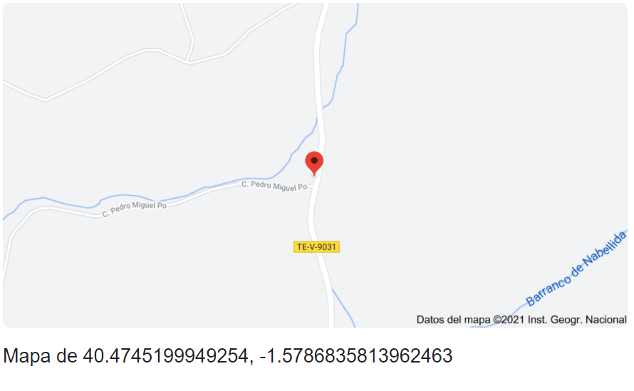

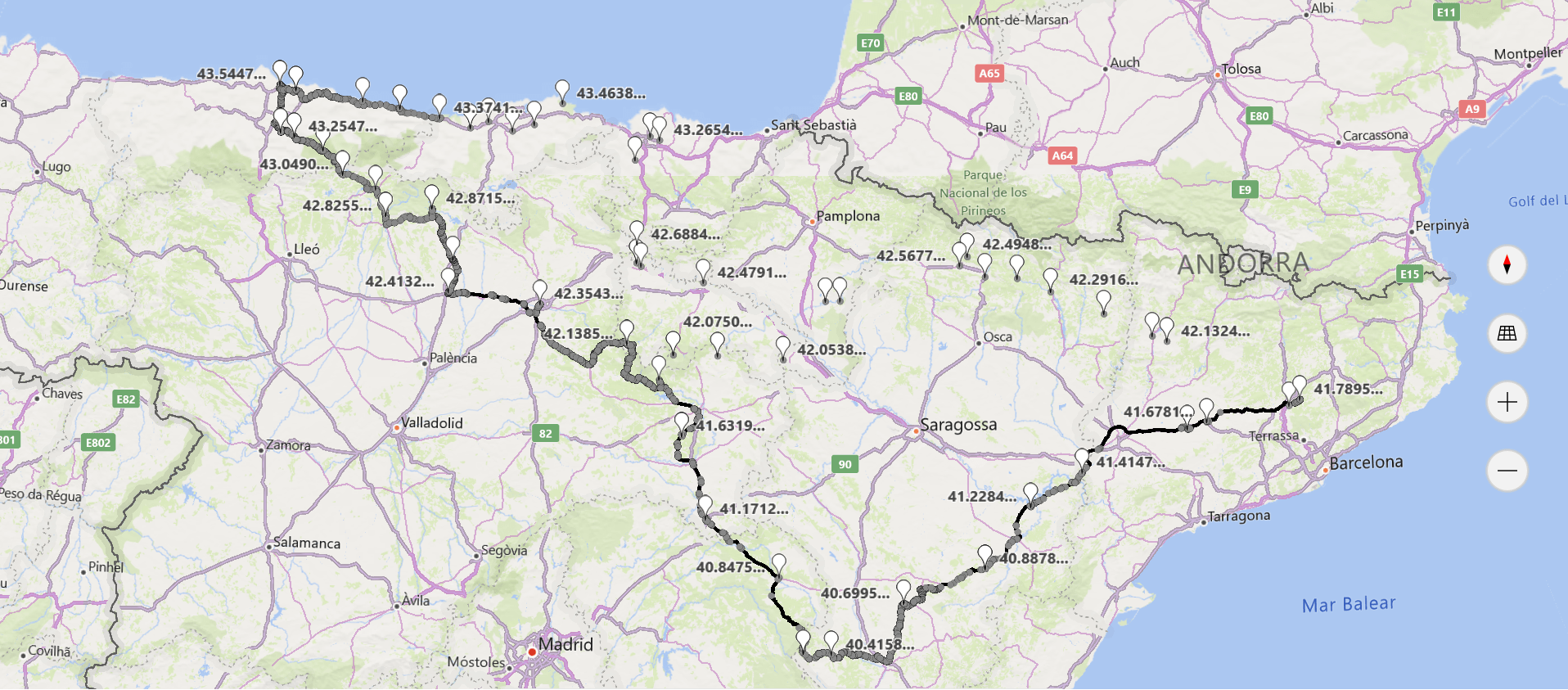

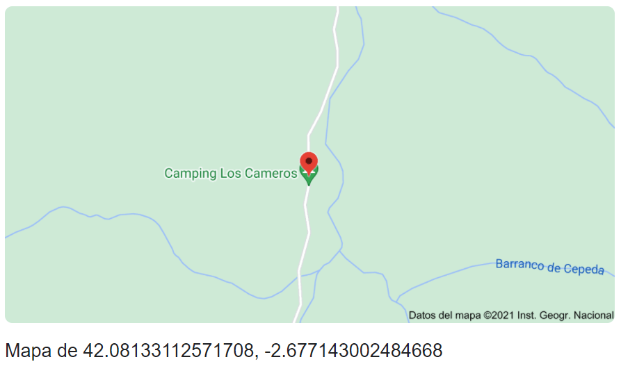

Nach fast 500 km sind wir an einem Beobachtungspunkt des Brüllens angekommen, einem Parkplatz am Straßenrand und ohne zu laufen. Wir haben die Schreie der Männchen und ihre Kämpfe gehört, aber mehr als Adler, Kaninchen und Eichhörnchen haben wir nicht gesehen. Dies war in
https://www.google.com/maps/place/40°28'28.3"N+1°34'43.3"W/@40.47452,-1.5786836,17z/data=!3m1!4b1!4m5!3m4!1s0x0:0x0!8m2!3d40.47452!4d-1.5786836
300 km weiter nördlich, bei
https://www.google.com/maps/se…Ui8uAKHcgoCe8Q8gF6BAgCEAE
Auf dem "Camping Los Cameros" kann man die Schreie und Kämpfe der Männchen hören und der Aufenthalt ist angenehmer und entspannter als am Straßenrand. Hier werden wir ein paar Tage verbringen, bevor wir an die Küste Asturiens weiterfahren.

Da das Navi ebenfalls Optimierungspotential hat, habe ich die Alternative von Cargol mal genommen und testweise gestartet - sieht soweit gut aus. Dafür ein muchas gracias an Cargol
Es war aber noch nicht real im Einsatz. Aber es ist zumindest gut, wenn ein Kärtchen mit 'Plan B' im Handschuhfach liegt

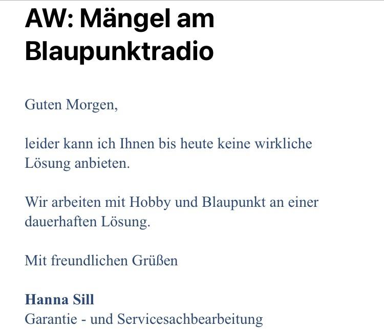

ich habe seit einer Woche eine Anfrage beim Blaupunkt-Support (bpautomotive Evo sales) offen, Bisher ist keine Antwort erfolgt. Der Support läuft genauso gut wie das Navi-Gerät.Das BP690 hatte ich bei meinem Händler reklamiert und nun von Ihm eine Rückmeldung aus dem Hobby-Werk bekommen. Kurzfassung: Bei Blaupunkt ist eine Firmware zu bekommen, die das DAB+-Problem beheben soll. Ich habe dann selber mal per Kontaktformular auf deren Website eine Anfrage an Blaupunkt gestellt und dieses Firmware angefordert. Null Rückmeldung. Nada. Nix. Njente.
Nun habe ich für November einen Werkstatttermin beim Händler, bei dem Skyroof, Möbelbau, Ladebooster-Verdrahtung, Truma-Combi-Fehler, Gaswarner und vieles mehr angefasst werden muss. Den Hicki-Hack mit Blaupunkt soll jetzt schön mein Händler übernehmen. Ich habe auf das Rummeiern echt keinen Bock mehr und werde mich mal nach einem brauchbaren Anwalt umhören und mich über die weiteren Optionen informieren lassen. -

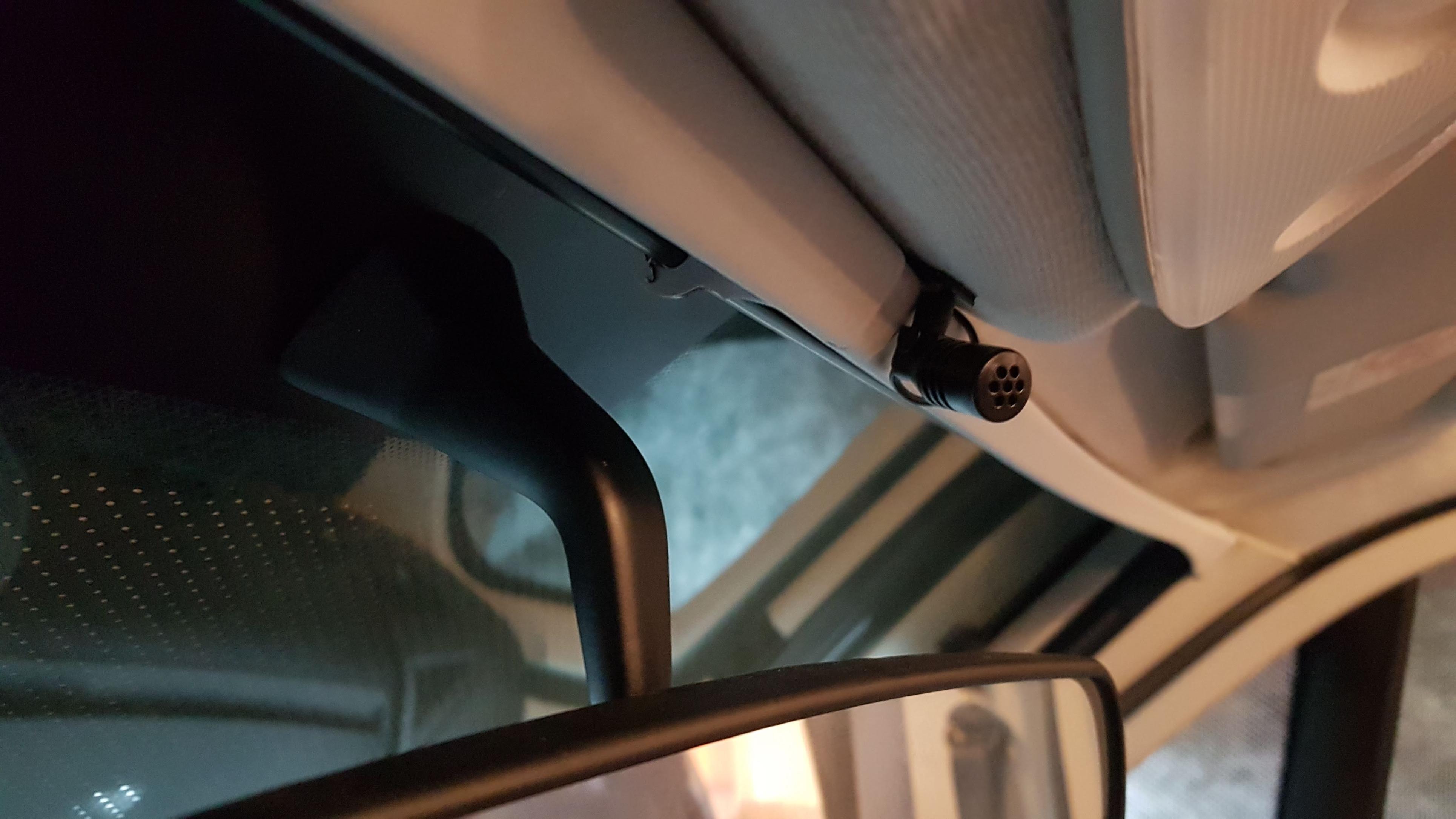

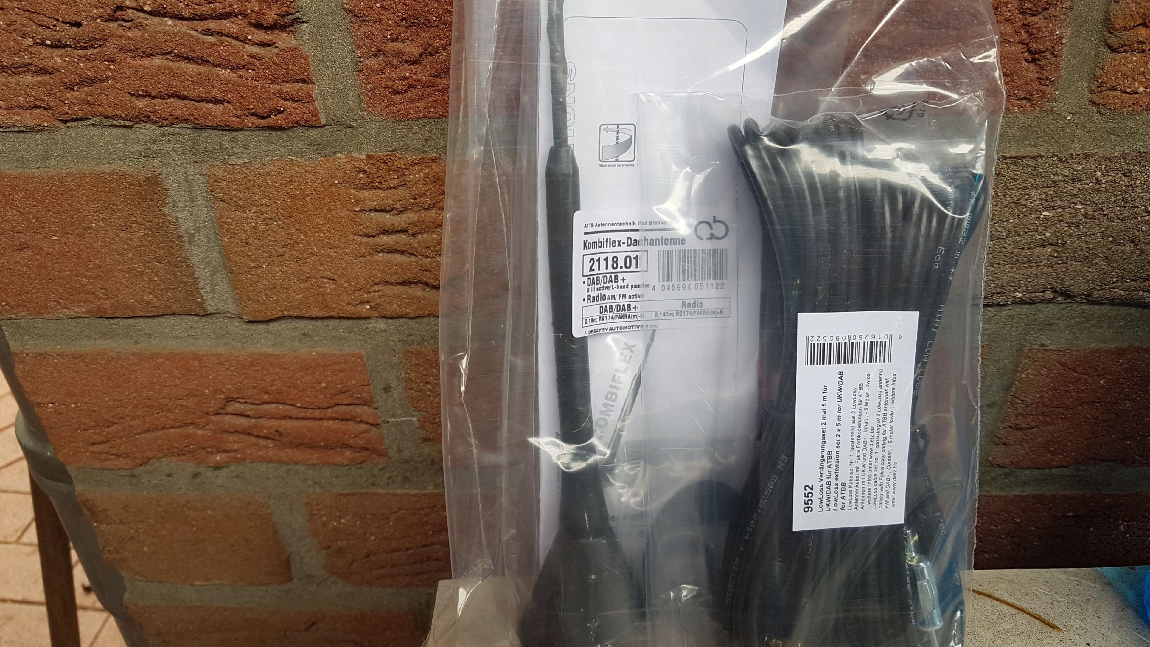

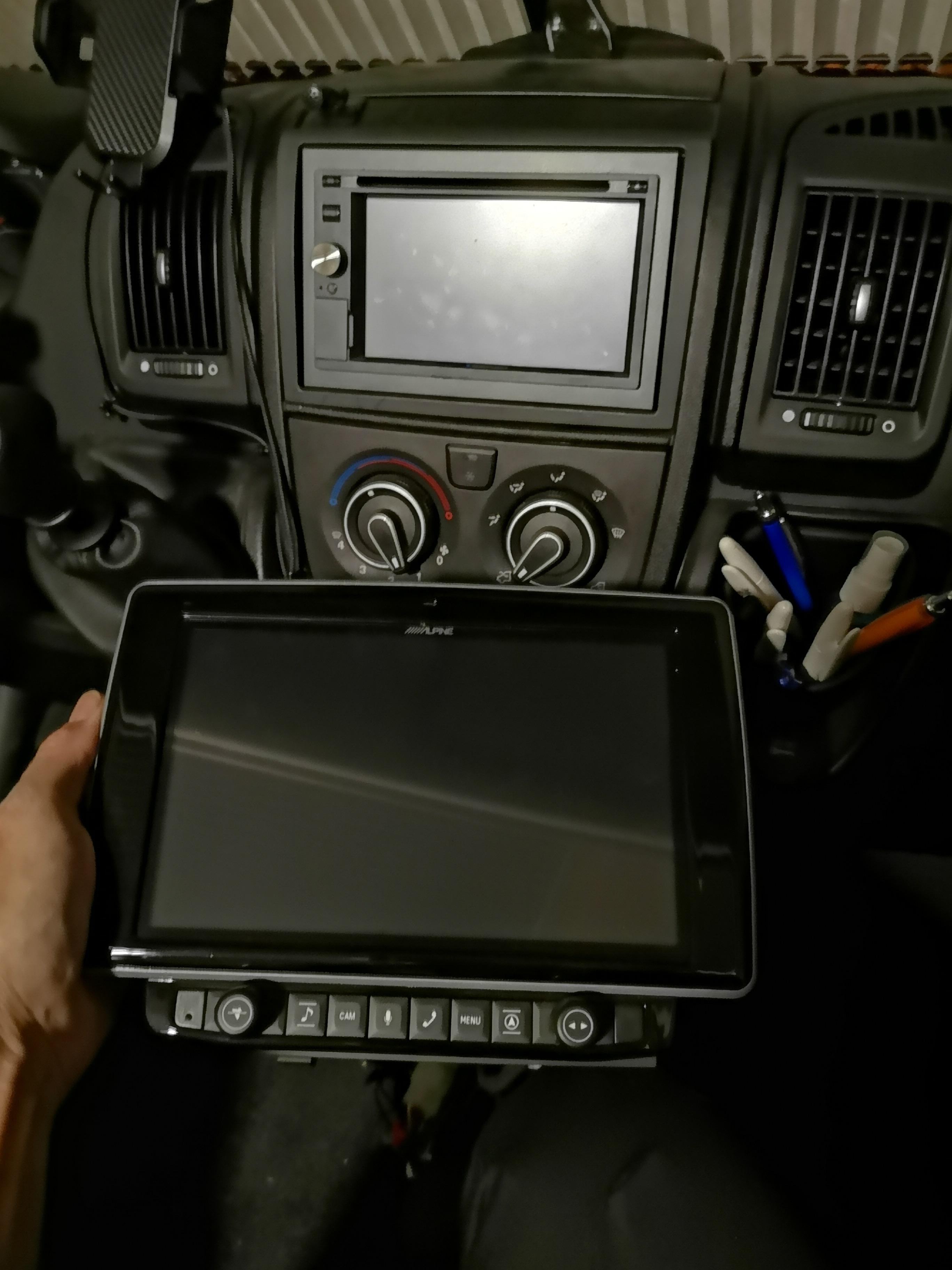

Hallo ihr Lieben, wie weiter unten beschrieben habe ich das BP 570 gegen einen Moniceiver mit Android Auto Funktion ausgetauscht und ich möchte heute die Empfangseigenschaften mit der neuen Dachantenne mitteilen.
Das Fazit vorab: ich bin froh und erleichtert, dass der Test und das Ergebnis so gut ausgefallen ist.
Der Test verlief folgendermaßen: Beginn der Fahrt ca 30 km südlich von Hamburg und den DAB Sender Radio Hamburg eingestellt. Fahrt in ein langes Wochenende Richtung Norden. Während der Fahrt perfekter DAB Empfang bis ungefähr Neustadt in H.( Das sind ca 100km) . Nun verschlechterte sich der Empfang und ich habe auf einen anderen Sender umgeschaltet. Auf dem Stellplatz in Grömitz angekommen, war der Empfang des Senders im Stand wieder sehr gut möglich.
Verglichen mit meinem relativ gutem Werksradio im PKW sind die Empfangseigenschaften ebenbürtig und ich bin sehr zufrieden.
Vielen Dank an die Firma Dietz Antennentechnik für die perfekten Informationen auf YT. Absolut perfekt und seriös.
