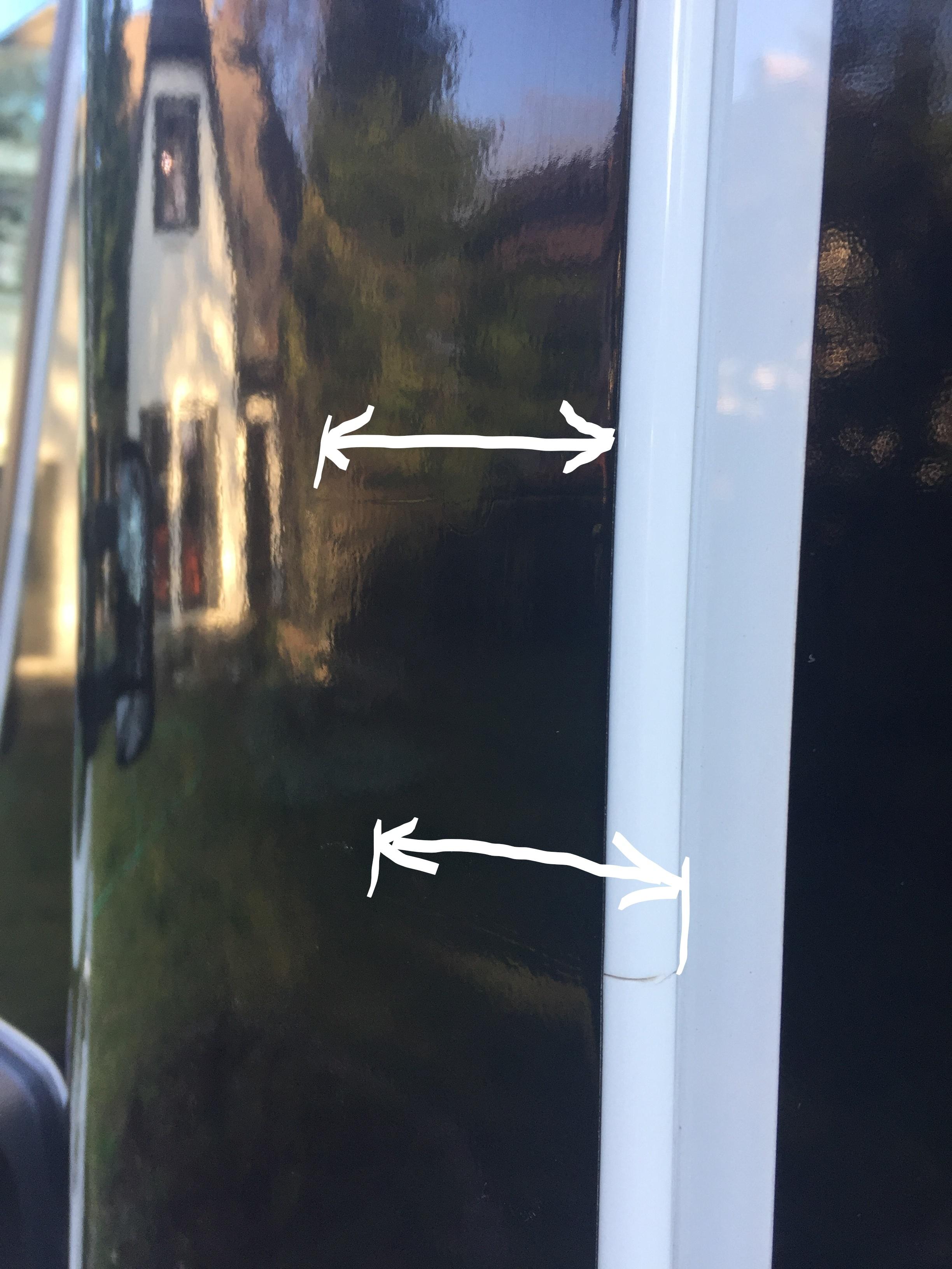

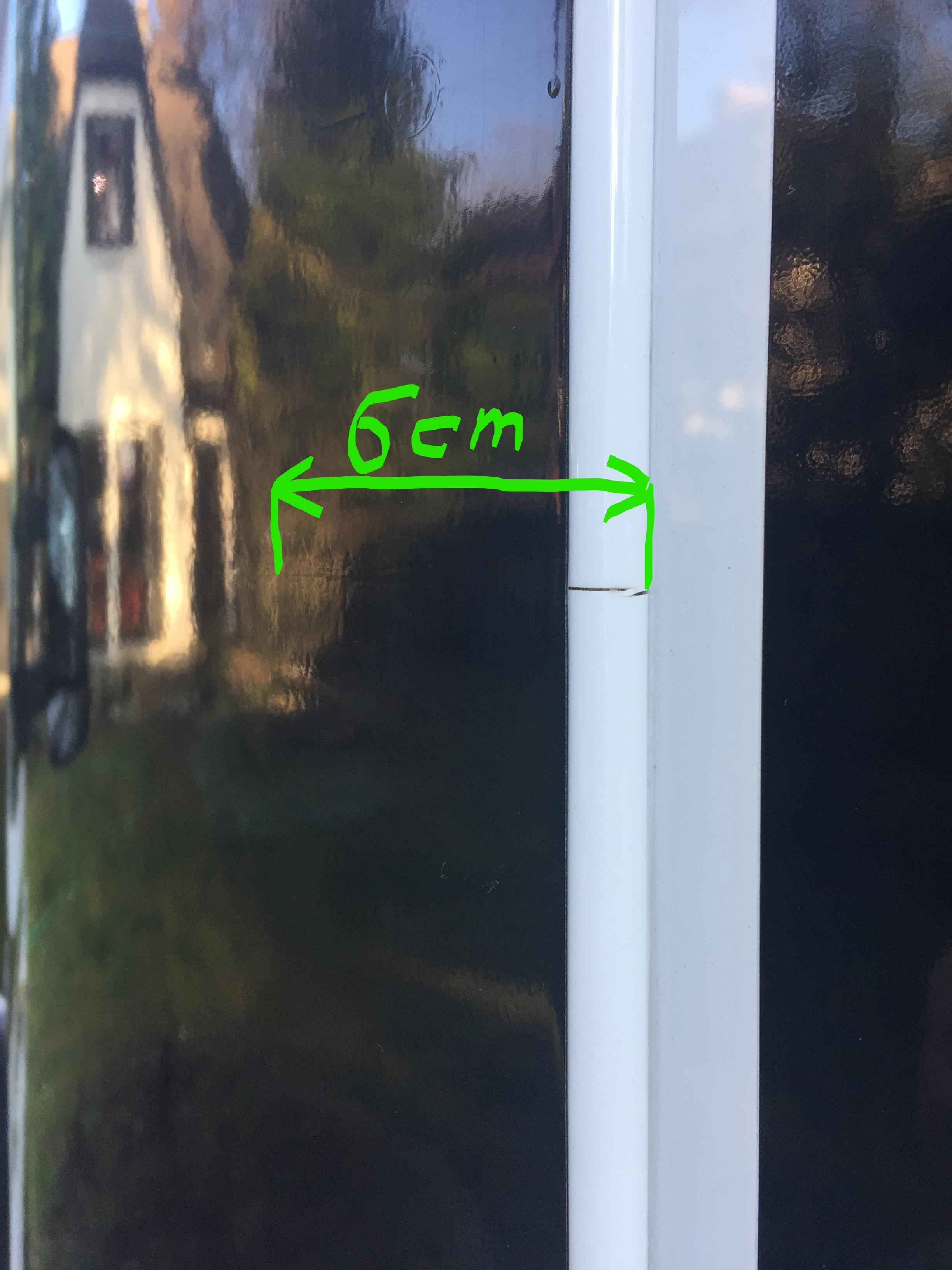

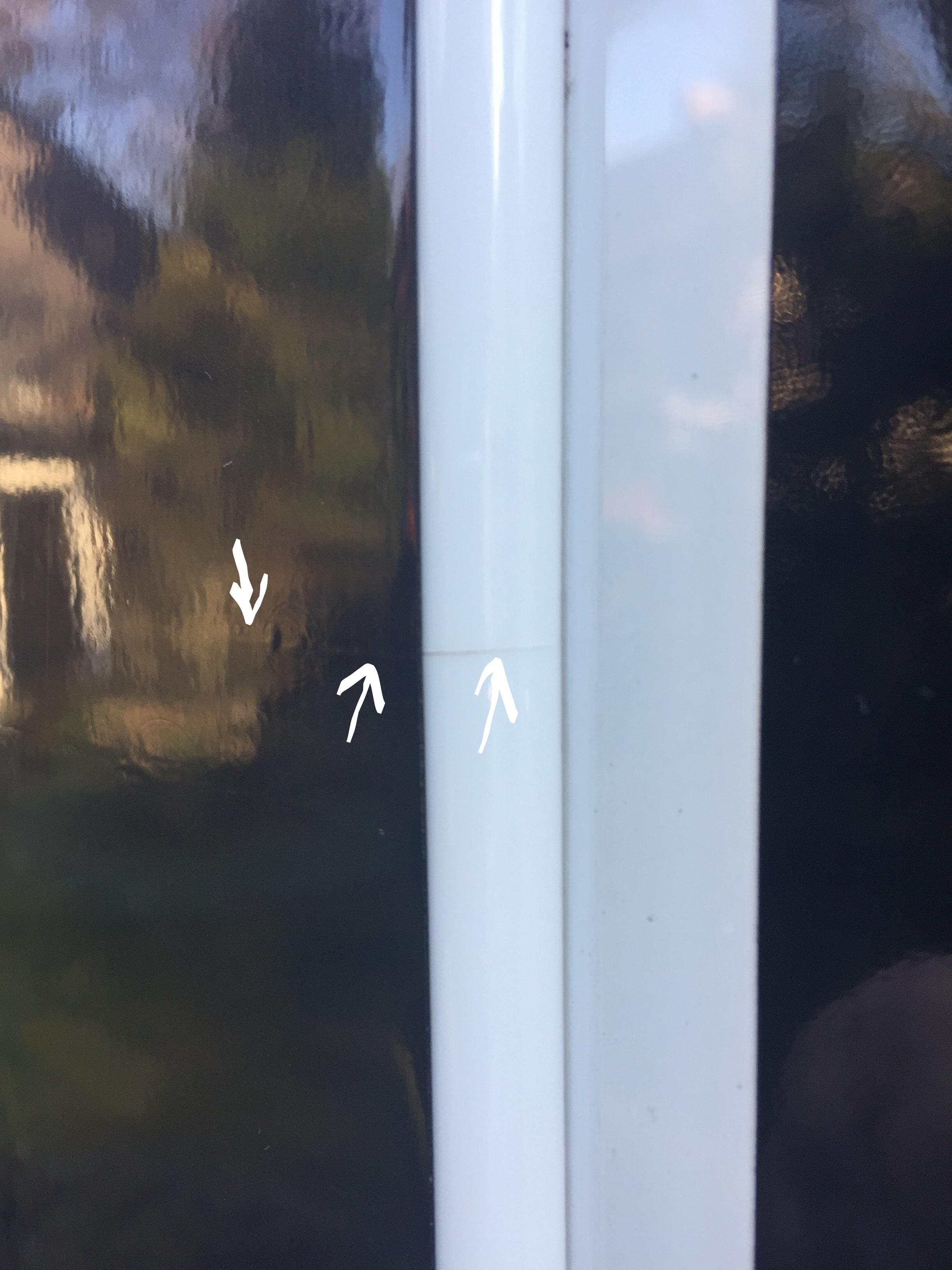

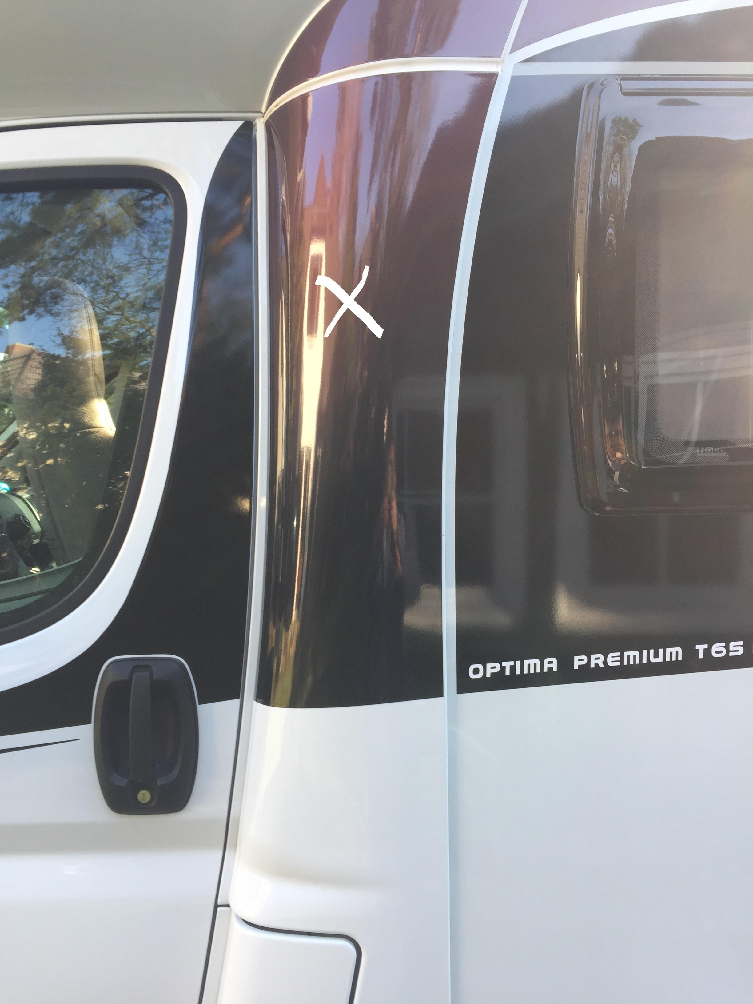

    Jetzt haben sich an unserem Fahrzeug Risse am Aufbau gezeigt, die meiner Meinung nach nur durch Spannungen entstanden sind.

    unser Womo ist EZ 05/16 und wir haben es im August 17 mit 23Tkm gekauft. Wir waren seit 2007 mit unserem Händler, damals noch mit Wohnwagen, sehr zufrieden. Als ich kurz vorm Kauf eine Probefahrt mit dem Wohnmobil gemacht hatte, endeckte ich auch auf der Fahrerseite 2 dieser Risse am seitlichen Fender( Verbindung zw. Fahrerhaus u. Aufbau ). Der Händler wechselte, bezüglich meines Hinweises auf die Risse, noch vor dem Kauf und auch gleich vor Ort das Seitenteil in der eigenen Werkstatt. Die nötigen Aufkleber wurden wieder neu angebracht und wir sind zufrieden nach Haus gefahren. Lass dich nicht vertrösten und bestehe auf den Wechsel des Teils.

  • Hallo ich sehe gerade,auch ein T 65 GE
    Habe ein ähnliches Problem,nur auf der rechten Seite.
    Diese Verblendung ist bei mir unten nahe am Einstieg gerissen..Man kan gut sehen das es an einer Stelle am Einstg anliegt und nicht weit genug ausgeschnitten ist. .Was soll ich sagen,ein Riss von 5cm .Hätte man das besser ausgeschnitten,wäre nichts passiert.

  • Hallo Zusammen,
    habe das gleiche Problem. Allerdings bis jetzt nur ein ca. 2cm Riss. Scheint ja ein generelles Problem dieser Verkleidung zu sein.
    Wir haben einen Sierra Deluxe A60GF aus 2019. Und was soll ich sagen, gerade das Fahrzeug zu Reimo in die Werkstatt gebracht und siehe da neben mir das gleiche Modell mit Offenbacher Nummernschild. Ich bei dem zur Fahrerseite und genau an der selben Stelle wie bei meinem der selbe Riss.
    Denke mal beim Optima wie auch beim Sierra sind das die selben Teile und scheinbar aus einer Fehlerhaften Produktionscharge. Sowas darf eigentlich nicht vorkommen, schon gar nicht bei scheinbar mehreren Fahrzeugen. Dann ists kein Zufall bzw. Ausnahme mehr.
    auch mein Optima T75 HGE hat auf der linken Seite Risse , bis unter die Folie.
    Da er aber bereits über 4 Jahre alt ist denke ich wird Hobby keine Garantie übernehmen.
    Wie ist eure Erfahrung, ausserhalb der Garantie ?
