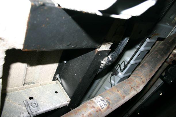

  • Hier auch noch das Bild "Aufkleber auf Endrohr abgewinkelt".vom VAN 6/2007 mit 130 PS.
    Maße stehen unten!
    Ob es was nutzt weiß ich nicht...!
    Und: ca. 2008 wurde Länge + Breite des VAN geändert!
    Gruß Peter OB
