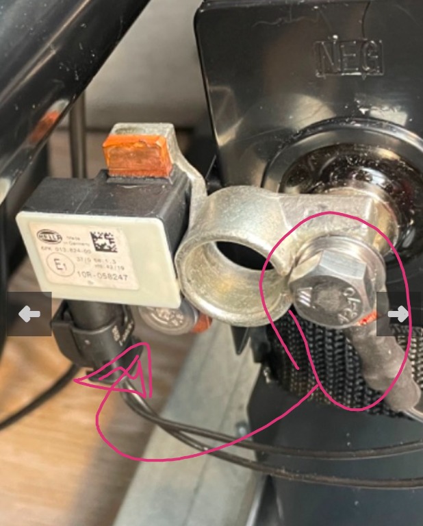

    ich bin auch Kurts Meinung, dass der Shunt falsch angeschlossen ist.
    Der sollte eigentlich alle -Ströme messen, die durch den Shunt fliessen.
    Bei dir scheint der Masseanschluss aber direkt vom Batteriepol abzufliessen.
    Wer, sagst du, hat den so angeschlossen?
    Der 25A-Bosster müsste das Ding von Schaudt sein.
    In Sachen Ladebooster: Wenn du Sorge um deine Gewährleistung hast, warum nicht beim Hobby-Händler tauschen lassen? Müssten die nicht sowieso nochmal ran wegen des shunts?
    definitiv ist das Minuskabel falsch aufgelegt. Rainer hat das richtig eingezeichnet.

    ICH…ICH habe den so angeschlossen!
    Den Anschluss der Masse am Shunt werde ich demnächst mal ummontieren. Hatte ich ja beim Batterieumbau selber so gemacht (einfach weil ich es nicht begriffen habe). Für mich war ja wichtig dass wir vor Sylvester loskommen und da hat es im Schädel evtl nen Kurzschluss gegeben….
    Hatte mich nicht recht informiert und nur über die Temperatur am Pol nachgedacht…naja -wird geändert!
