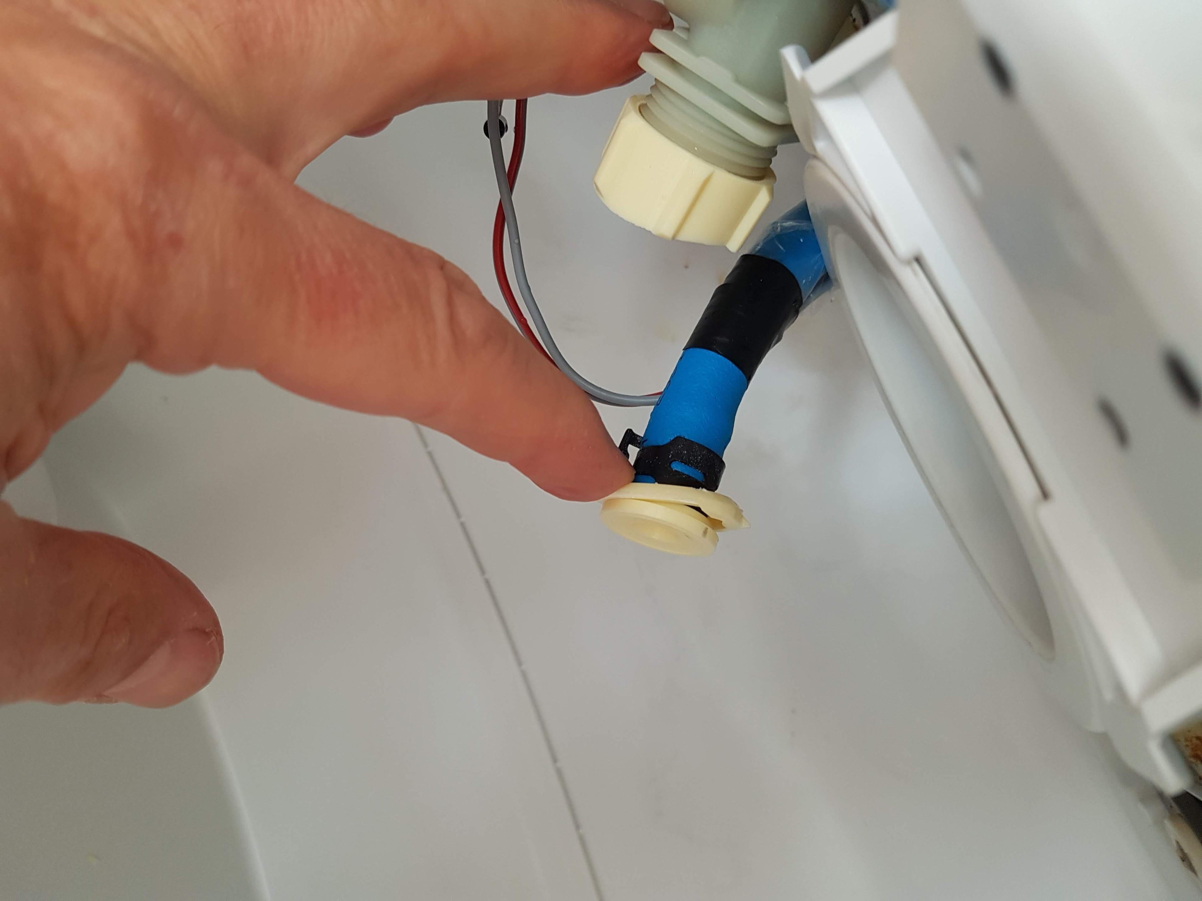

    Heute wollte ich Wassertank und -leitungen reinigen.
    Bei der Betätigung des Wasserhahns in der Küche kam nur ein mäßig starker Wasserstrahl.
    Dafür hörte ich ein Plätschern aus dem Bad :blink:
    Das Wasser lief außen über vorhandene Ritzen über 3 Meter Breite aus dem Womo.
    Der Toilettenschacht war geflutet worden.

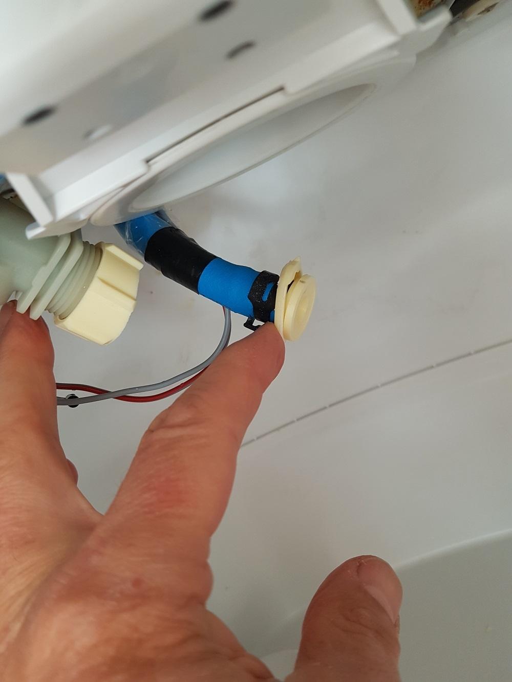

    Bei der Ursachenforschung fand ich eine gebrochene Anschlussverschraubung der Toilettenspülung (siehe Foto, leider verdreht).
    Das scheint eine Schwachstelle zu sein, wenn man bedenkt, dass durch das Drehen der Toilettenschüssel hier immer Bewegung drin ist.
    Hatte das einer von Euch schon mal?
  • Hallo Floribär,
    das hatten wir auch schon. Die Überwurfmutter aus Plastik war nach dem Winter vom Frost abgesprengt. Ich habe das Plastikteil durch eines aus Messing ersetzt. Alles wieder dicht.
