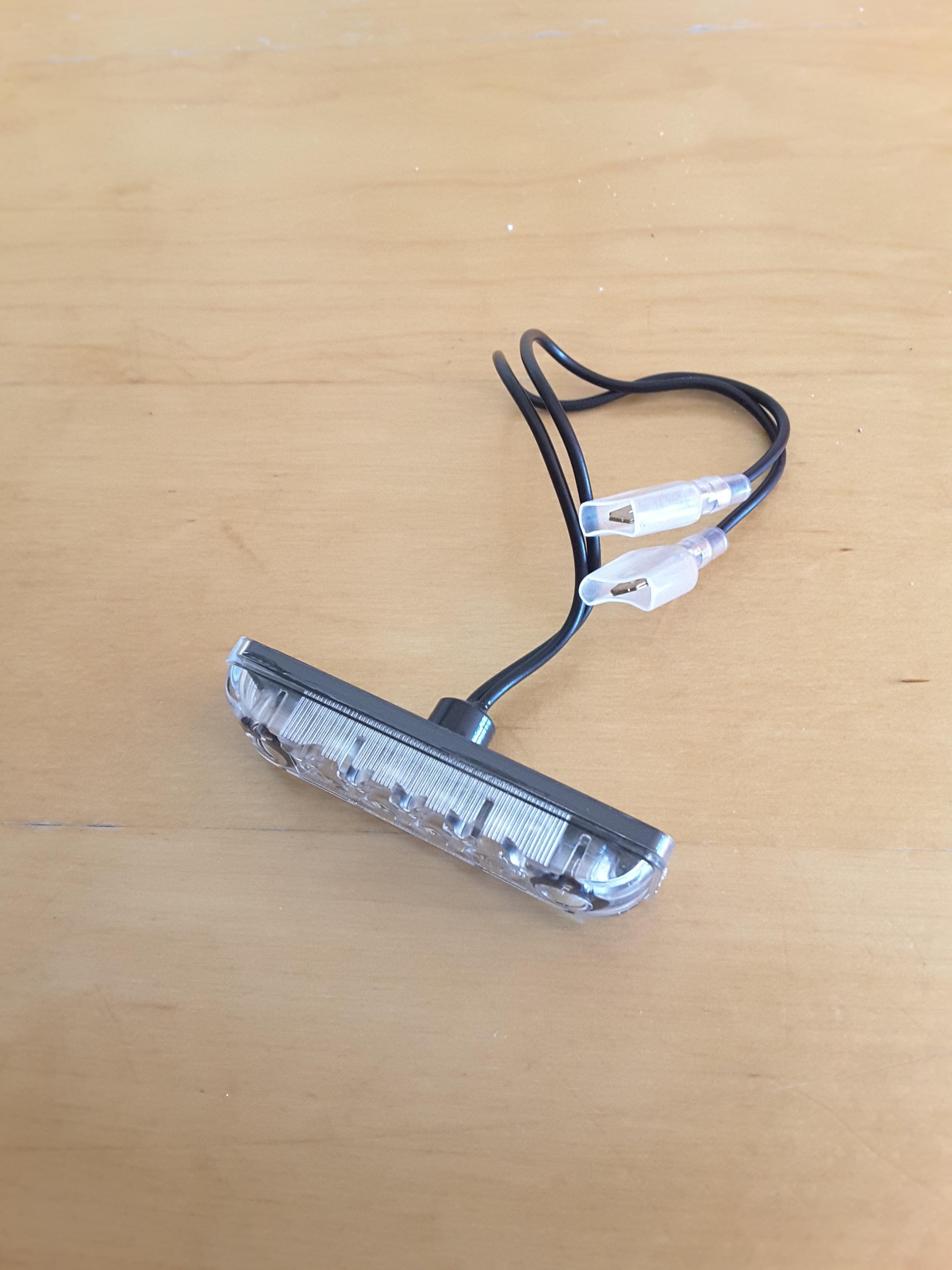

    Habe ein Problem mit linken Umrissleuchte oben links.Habe das Teil mal abgeschraubt. Scheint irgendwie eine LED zu sein. Fester Lampenkörper. Ich kann nicht erkennen ob man das Kabel da irgendwo trennen bzw abziehen kann. Hat das schön mal jemand wechseln müssen? Kabel verschwindet im Aufbau.

    Ich habe schon mal die linke gewechselt. Ist schon eine Weile her und kann nicht mehr genau sagen ob Steckschuhe sind, ich glaube ja. Ich meine mich aber zu erinnern, dass die Kabel sehr knapp bemessen waren und es keinerlei Dichtung zwischen Aufbau und Lampe gibt, deshalb hatte ich mir dann selber eine aus einem alten Fahrradschlauch geschnitten damit wenigtes bisschen Dichtung da ist. Die Lampe geht nur im ganzen zu wechseln, da die LED´s eingegossen sind. Hoffe konnte ein bisschen helfen.

  • Hinten links war bei mir auch die Umrissleuchte defekt. Ich habe das Kabel einfach durchgeschnitten und mit einem blauen Quetschverbinder wieder verbunden. Meine größte Angst war das mir das abgeschnittene Kabel ins Loch reinrutscht, habe es mit einer Wäscheklammer gesichert.
    Für eine Wigoklemme (hatte mir der Händler mitgegeben) ist das Loch zu klein.
