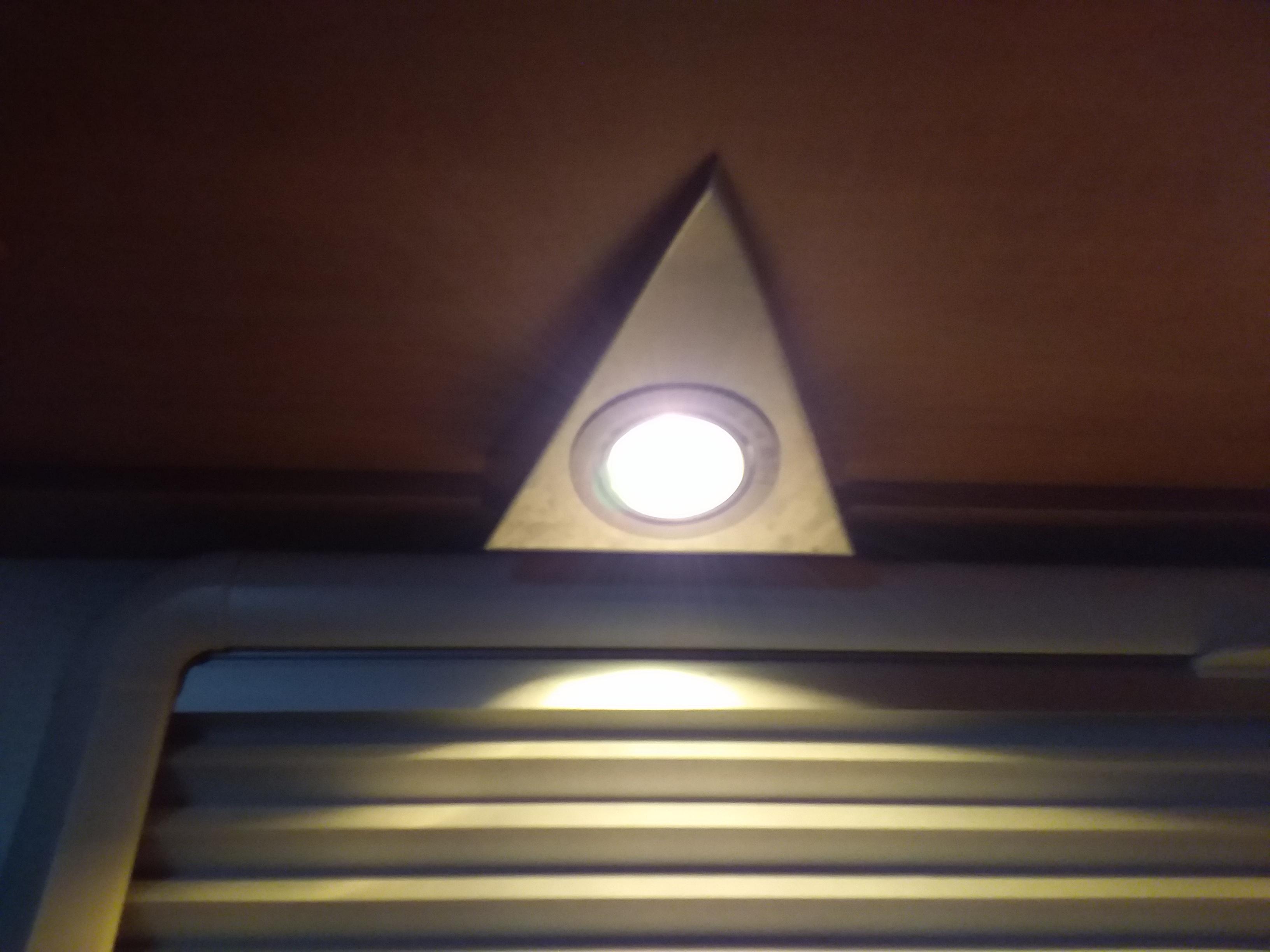

Lichtspots oberhalb Küche

  • Ja mann muss die Spots mit etwas Geschick heraus ziehen.!
    Wenn man an die Stiftsockel ran will bin ich mit einen dünnen Gegenstand in den kleinen Spalt zwischen den Spot und Glasscheibe rein und habe damit die Glasscheibe gelöst.
    Diese ist recht einfach gesichert, also man kann eigentlich nichts kaputt machen.
    Aber Vorsicht ist geboten bei den Spots.!
    Diese sind mit Klammern gehalten in den Rundungen, und die knallen wenn man diese nicht hält raus, dadurch kann eventuell das Mobiliar beschädigt werden.!
