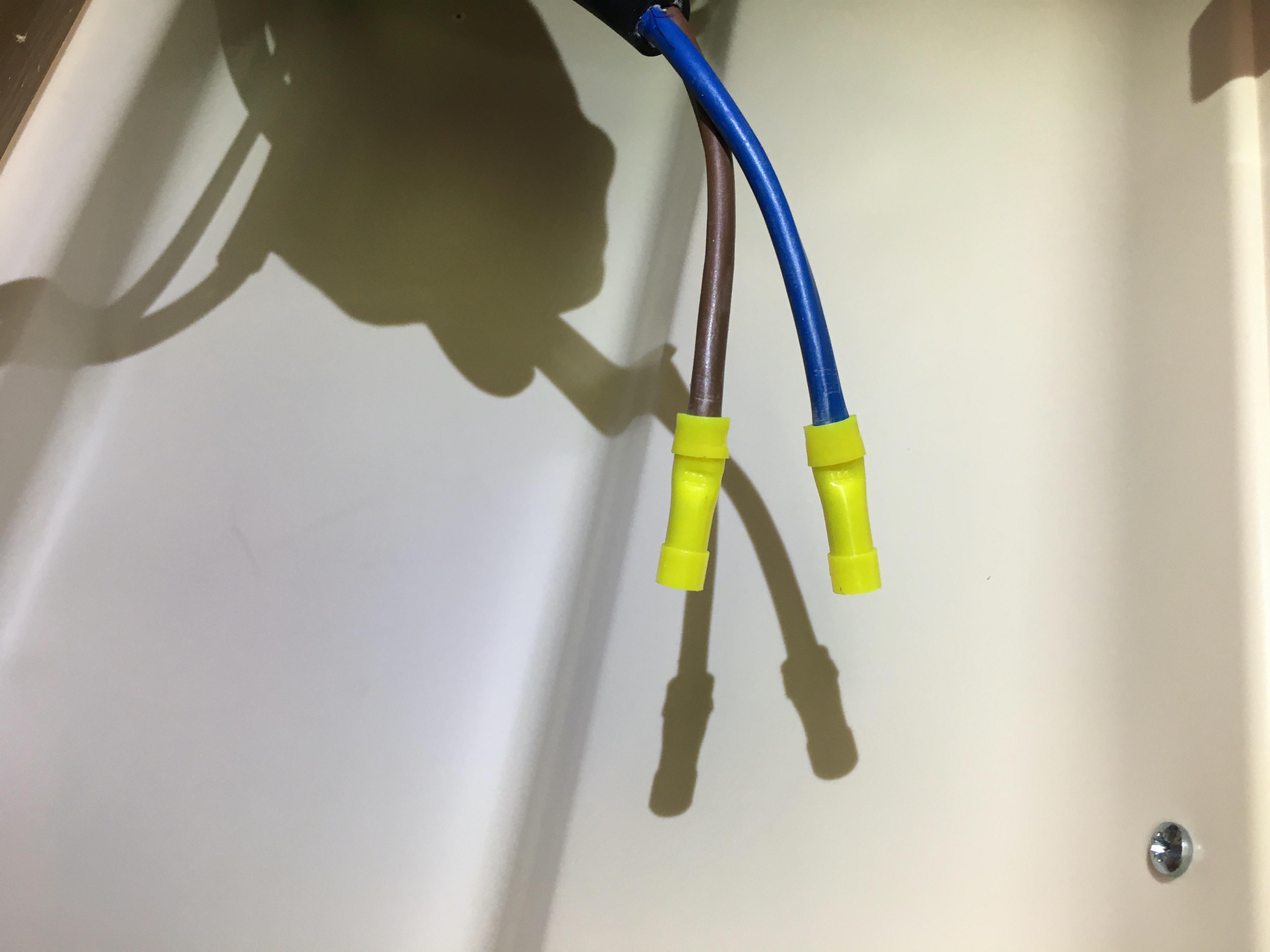

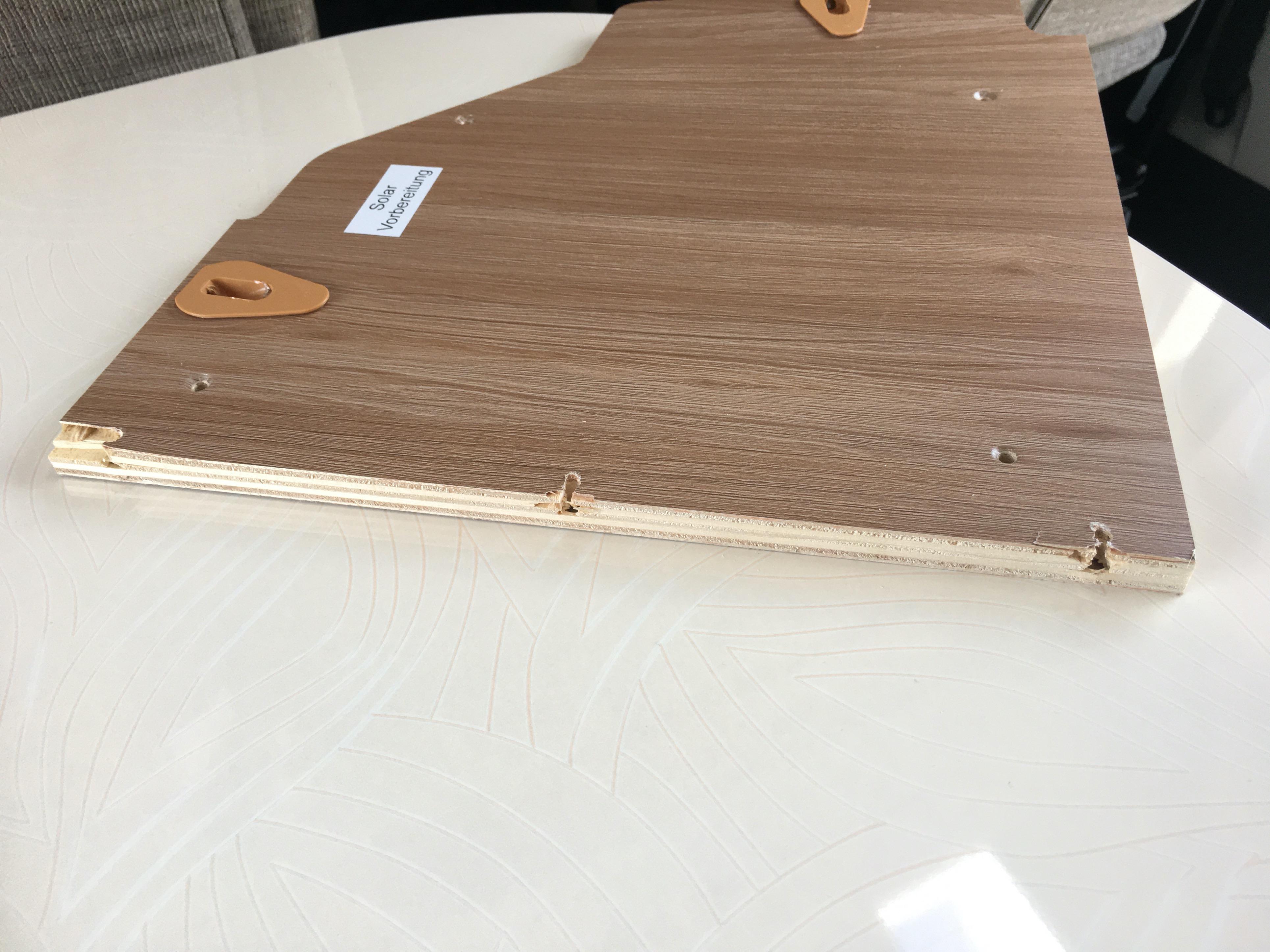

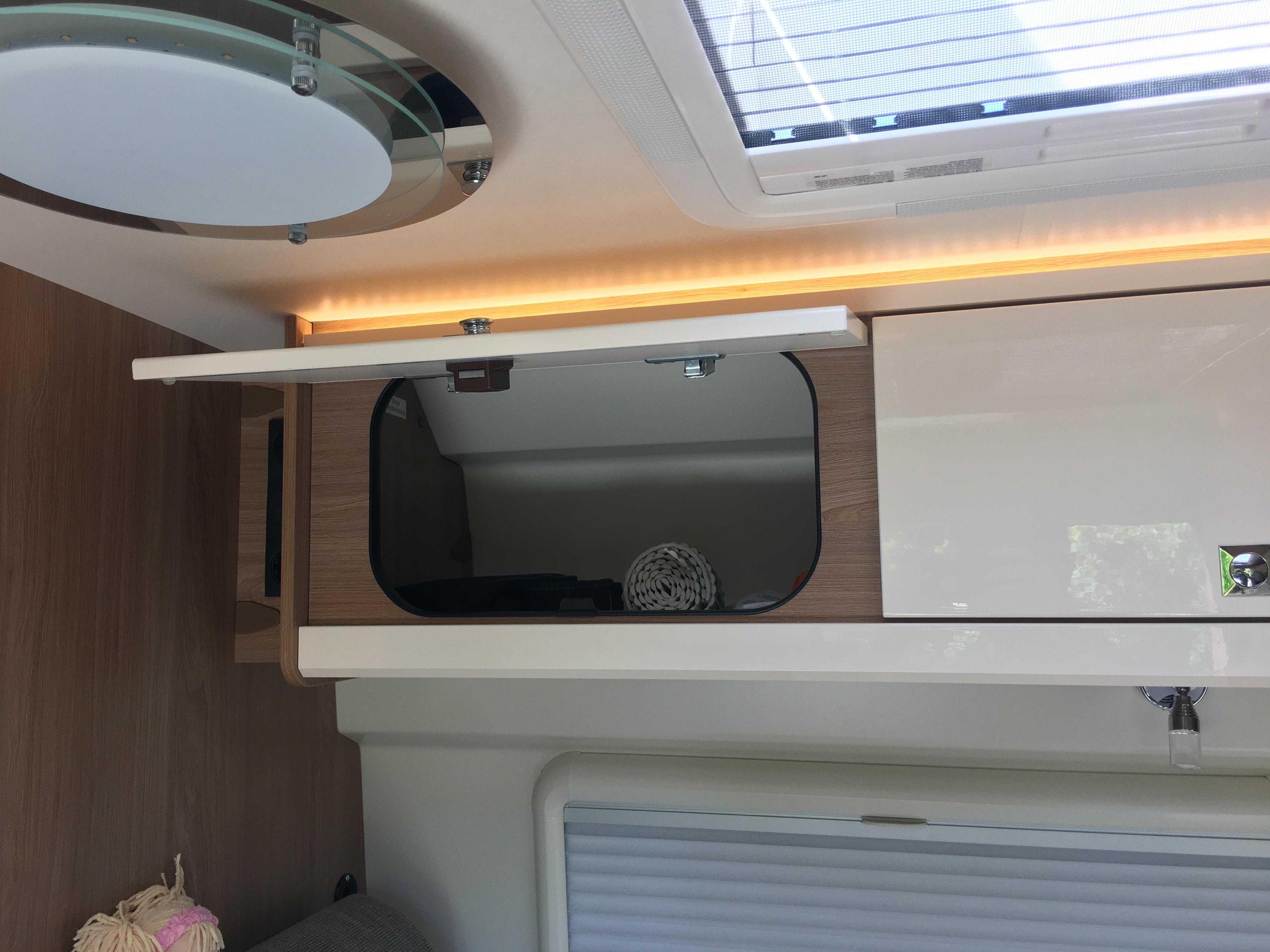

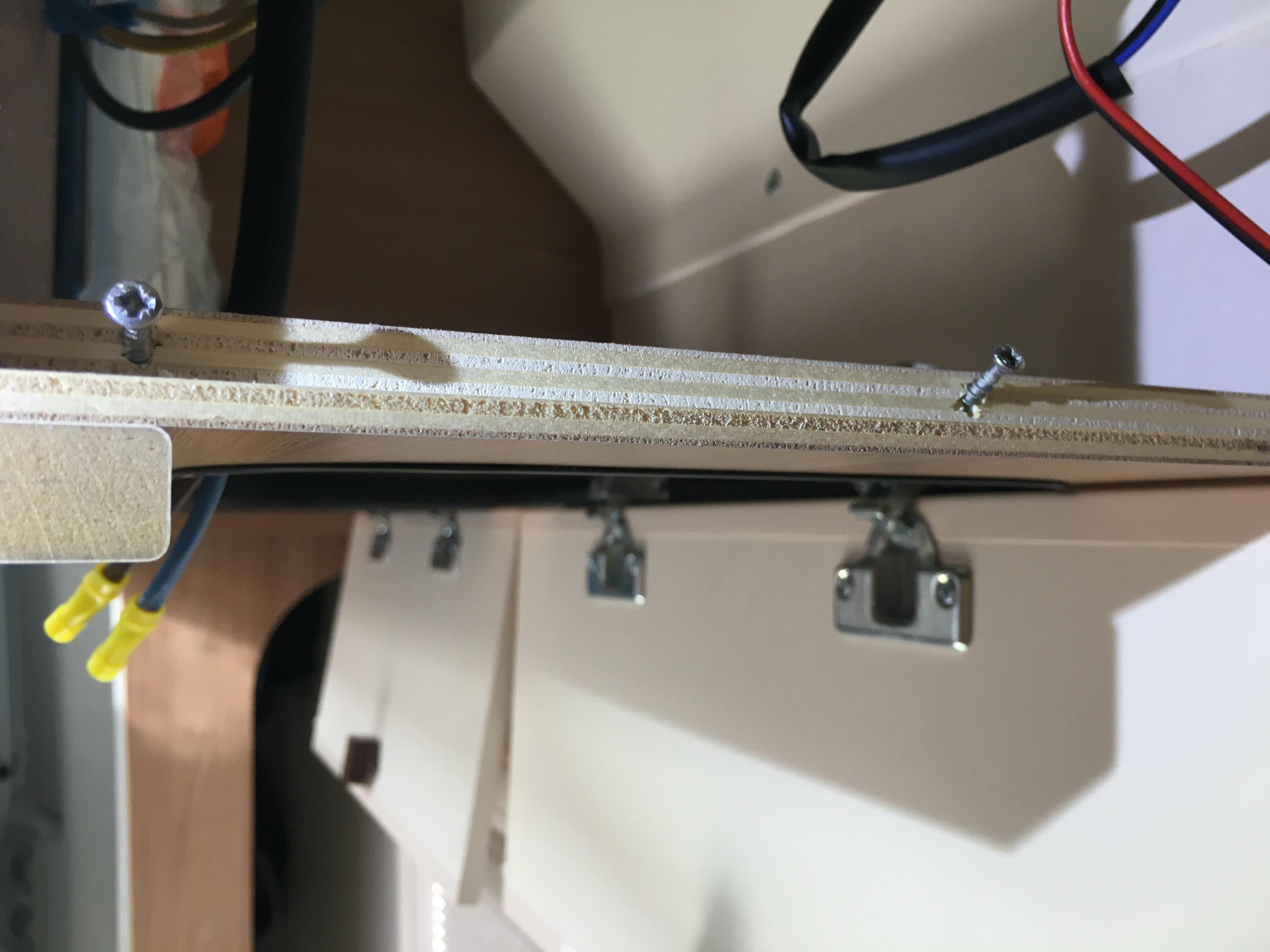

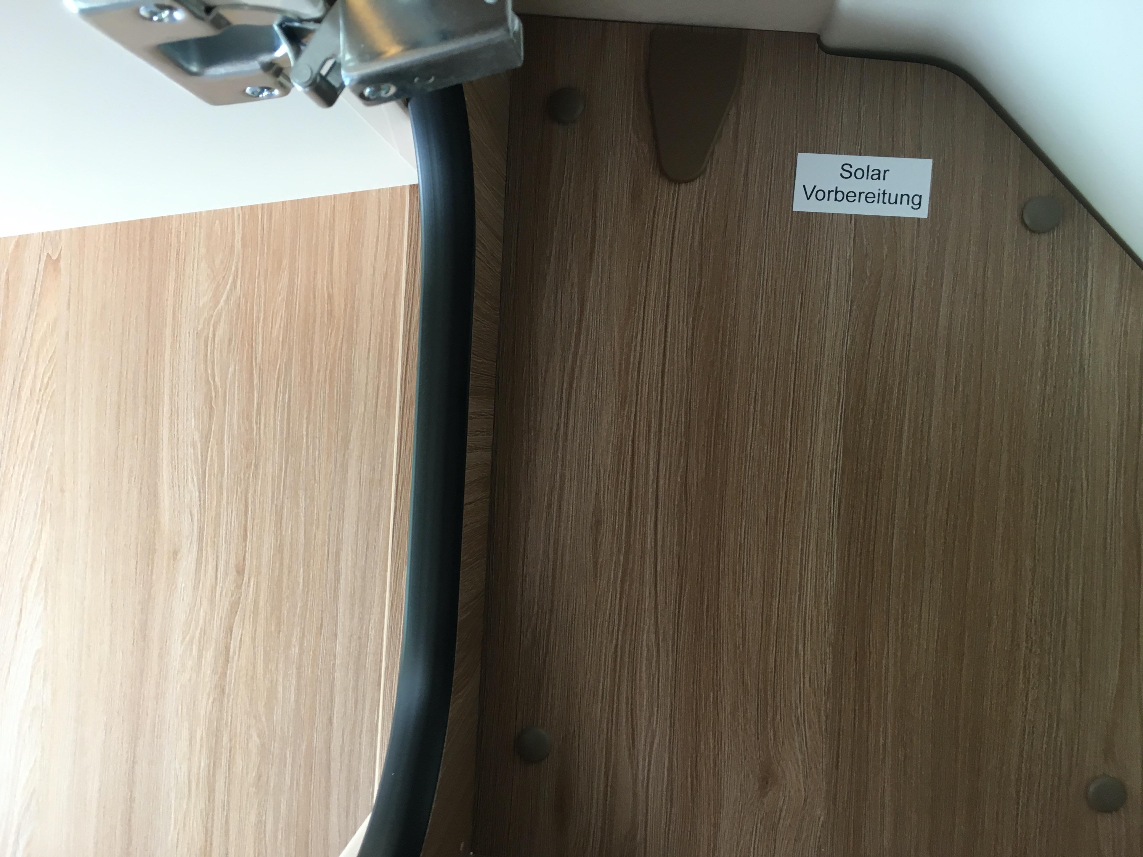

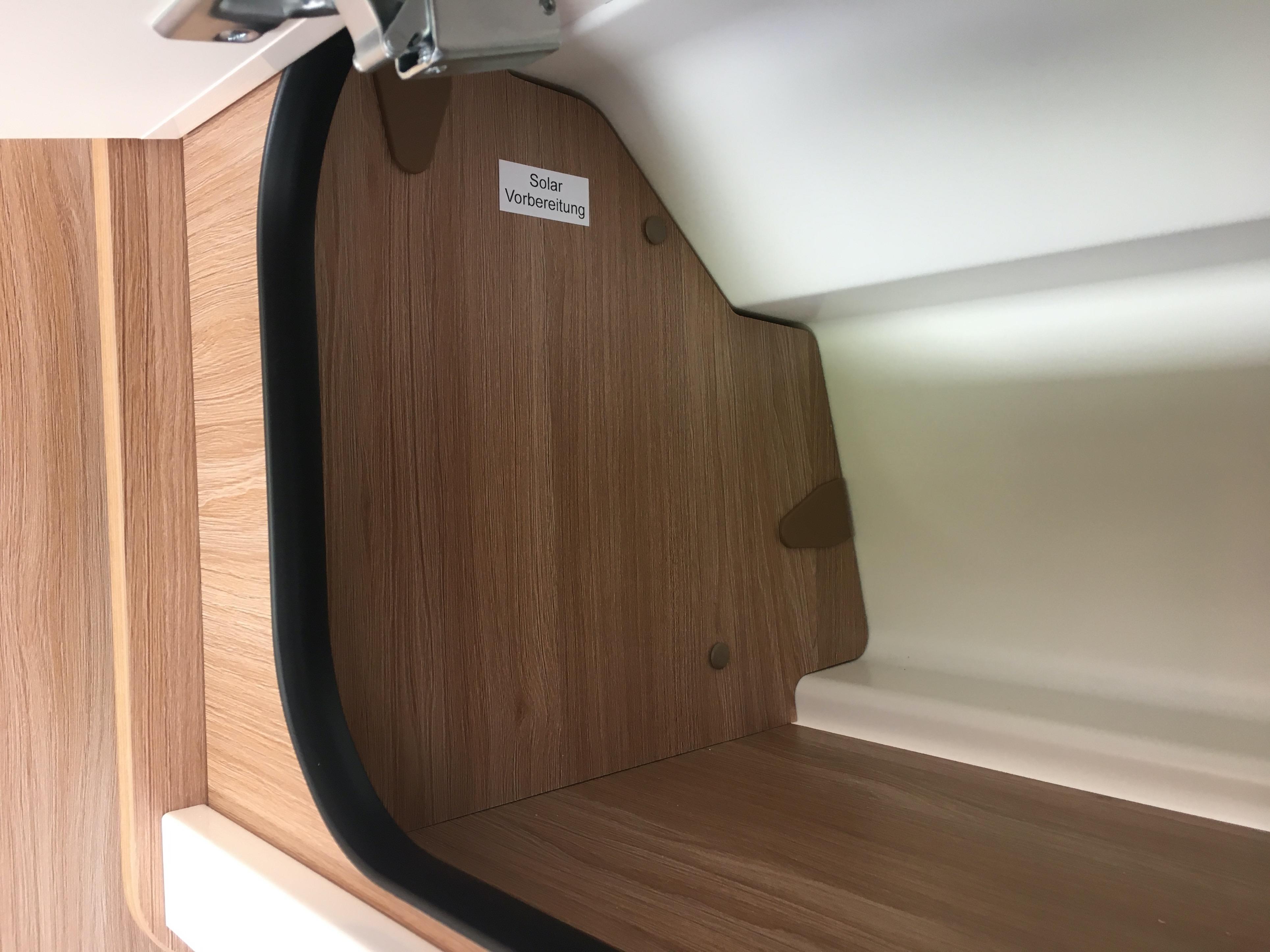

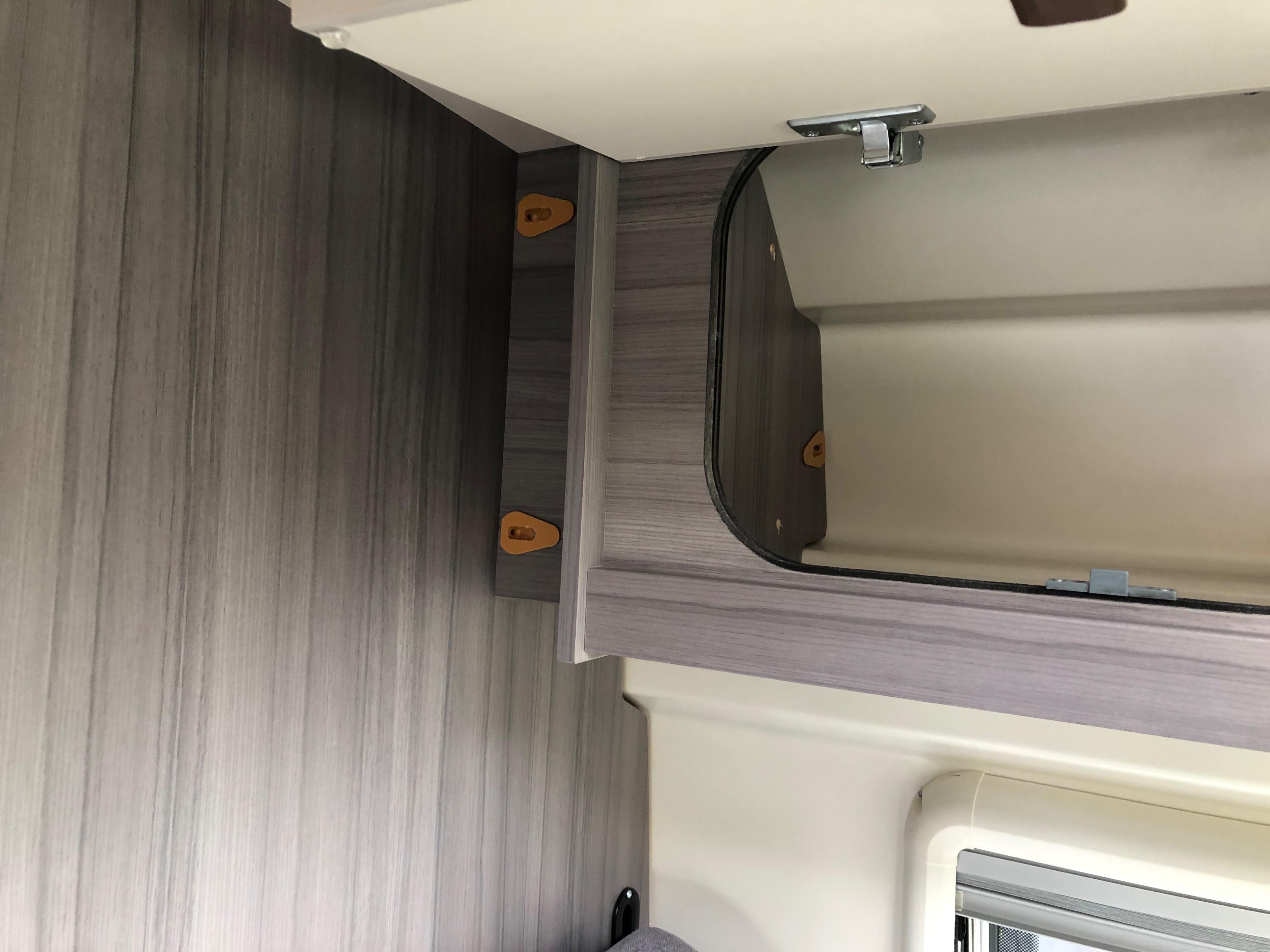

    dann versuche ich hier mal zu helfen. Ich habe heute in meinem Vantana DeLuxe Modelljahr 2020 eben diese "Vorbereitung" gesucht und gefunden. Allerdings ging die Sache nicht so einfach (und nicht völlig zerstörungsfrei). Bei mir klebt im linken Schrankfach über dem Tisch (also unmittelbar neben den Anschlüssen zum TV) besagter Aufkleber. Ich musste zunächst das linke Seitenbrett im Schrank entfernen - also alle Schrauben raus und dann mit einem stabilen Draht dahinter, um die Platte nach innen zu ziehen. Dabei stellte sich heraus, dass die Platte zusätzlich am linken Rand von außen mit drei Schrauben fixiert war, welche jedoch nicht zugänglich sind, da vor der Schrankmontage im WoMo bereits verschraubt. Also etwas Mut und Kraft und die Platte nach innen ziehen und die Schrauben damit rausreißen. Da die Verschraubungen nicht sichtbar sind (ich habe keine Detailfotos gemacht, aber ich denke, man kann es auf den Fotos dennoch erkennen) ist der Schaden verdeckt und man kann die Platte problemlos wieder einsetzen. Nach Entfernen dieser inneren Platte kommt man an die linke Seitenplatte des Schrankes heran und kann diese problemlos abschrauben und nach vorn herausziehen. Dahinter befinden sich die gesuchten Drähte, ein dickes zweiadriges Kabel ( blau, braun), ein vieradriges (Schwarz, weiß, gelb, braun) und noch ein zweiadriges (schwarz, weiß). nun weiß ich, wie ich da ran komme, allerdings noch nicht, wie ich die Anlage anschließe und wo ich am besten durchs Dach gehe. Wäre schön, wenn hier jemand seine Erfahrungen diesbezüglich posten könnte.

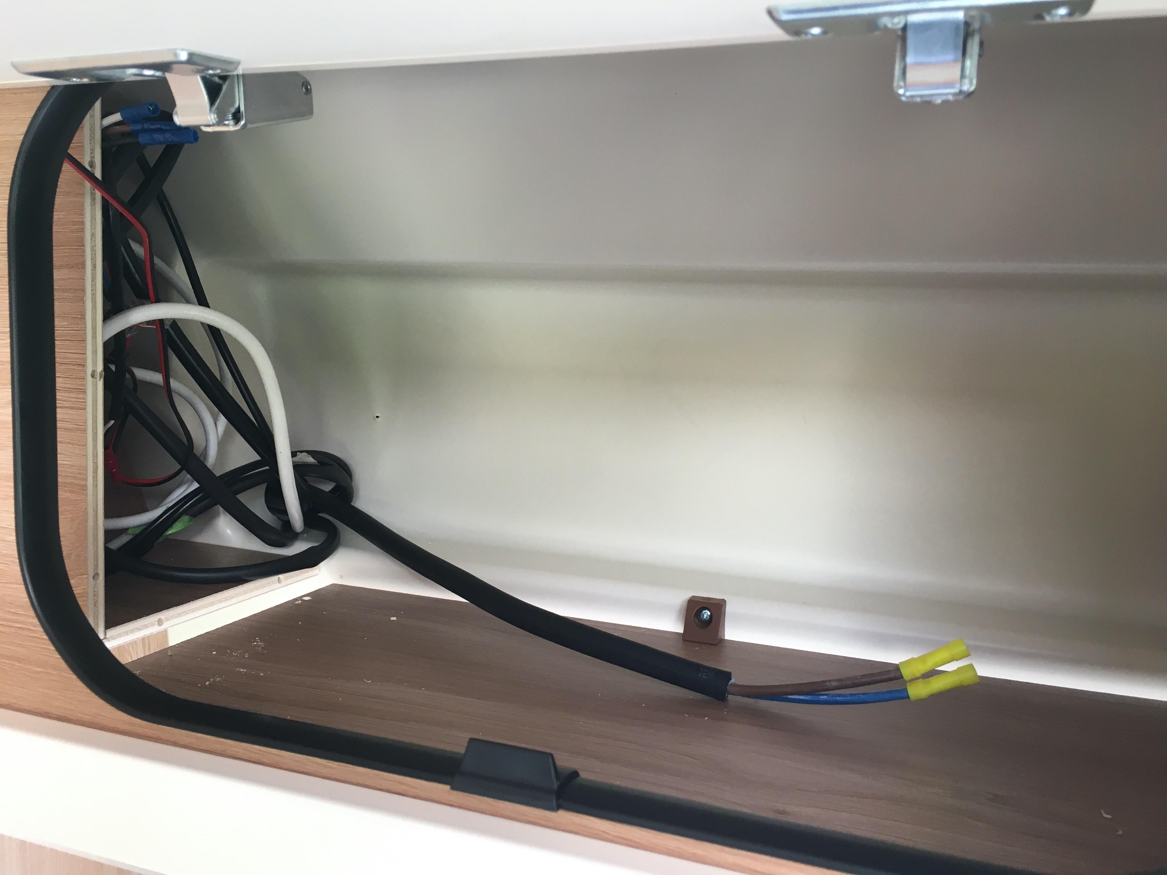

    Beim 2018 Sondermodell (Auslieferung 2019) war innerhalb des oberen Hängeschrankes 4 Schrauben von einer Blende (mit Aufschrift "Solarvorbereitung") zu lösen und gut ist es (siehe Anlage).

    eben diese Abdeckung gibt es bei DeLuxe (und vermutlich OnTour) nicht. Dort muss entweder der komplette Schrank ab (einschließlich LED-Beleuchtung) oder eben mein beschriebener Weg.

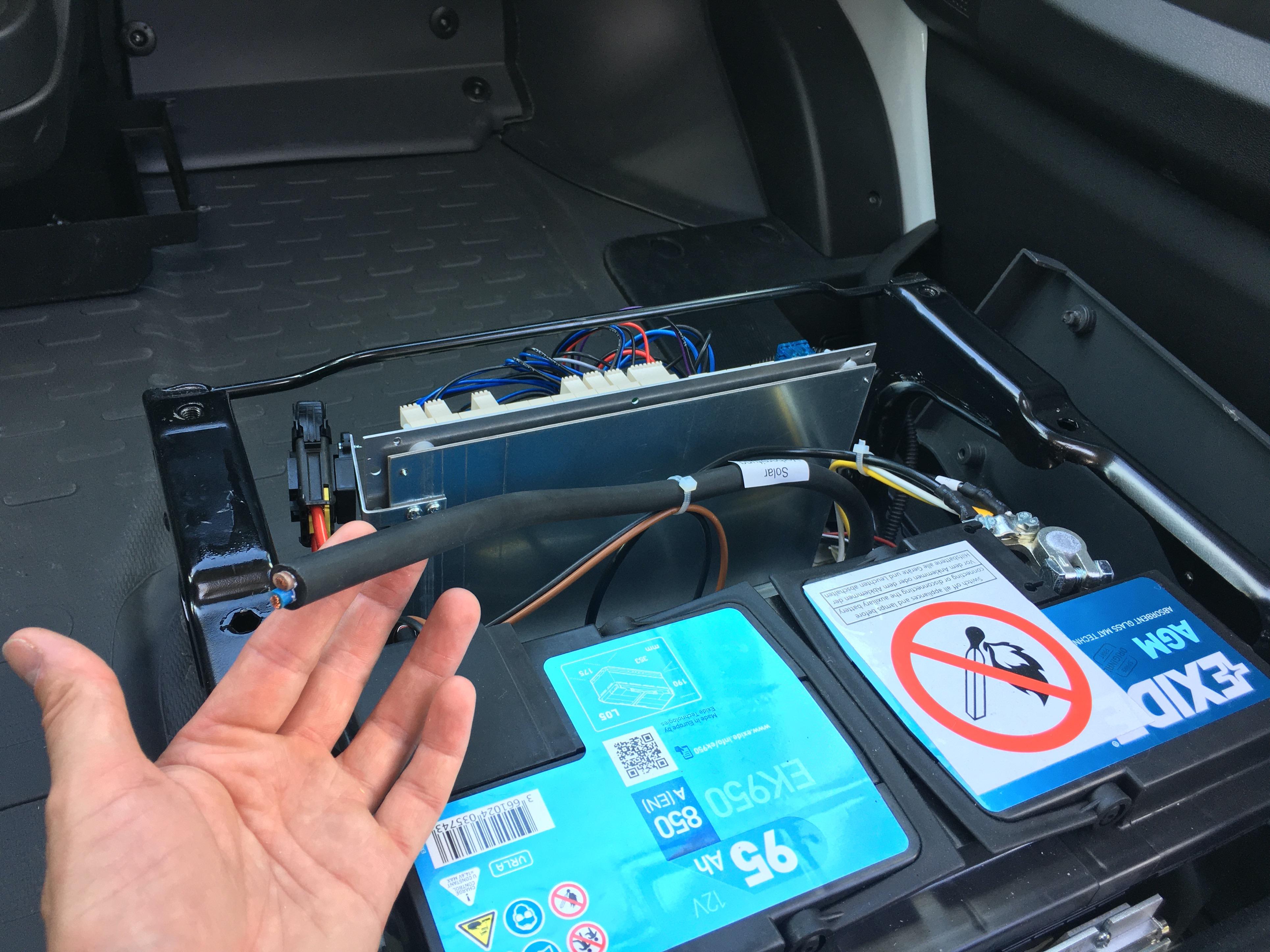

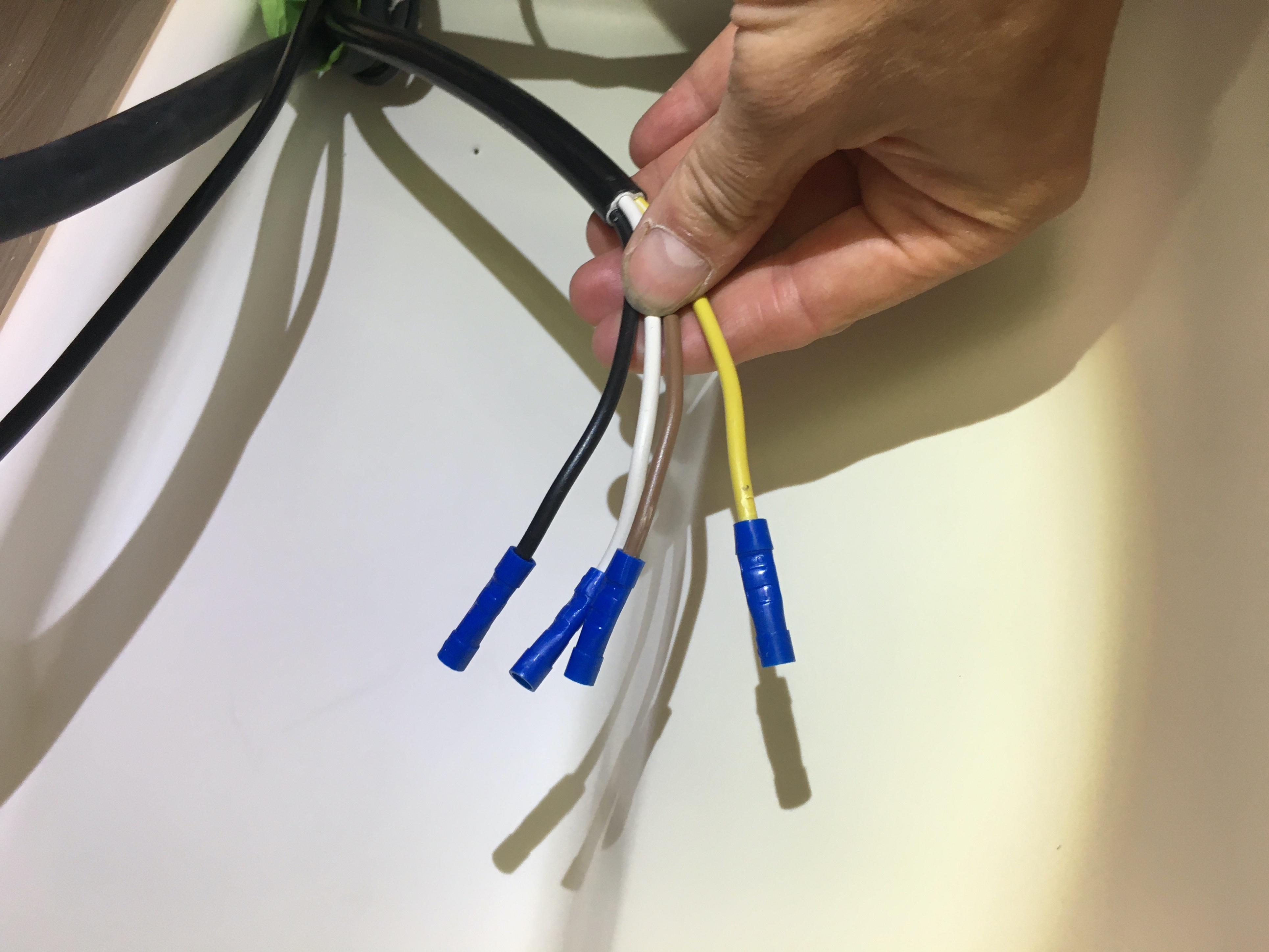

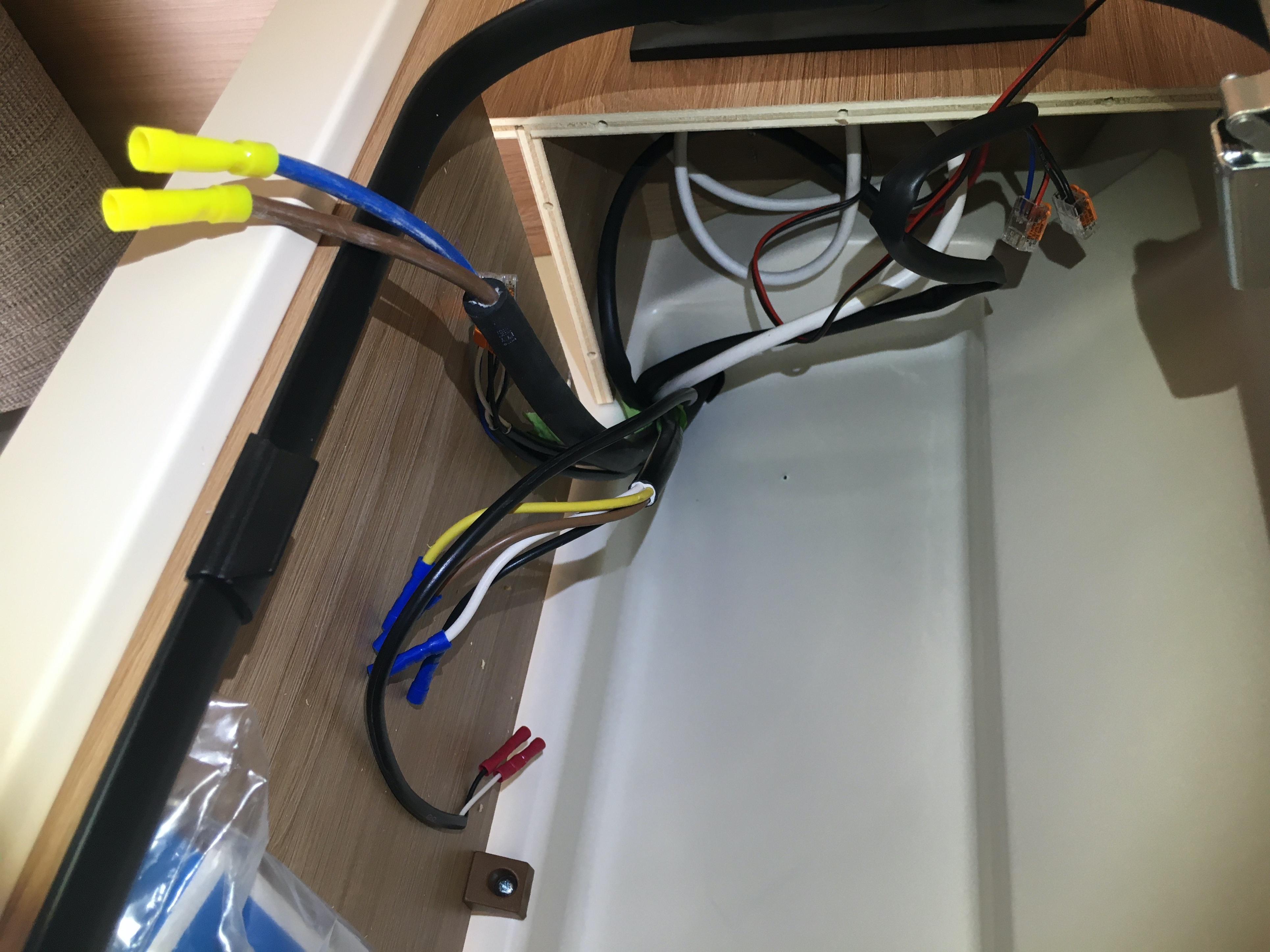

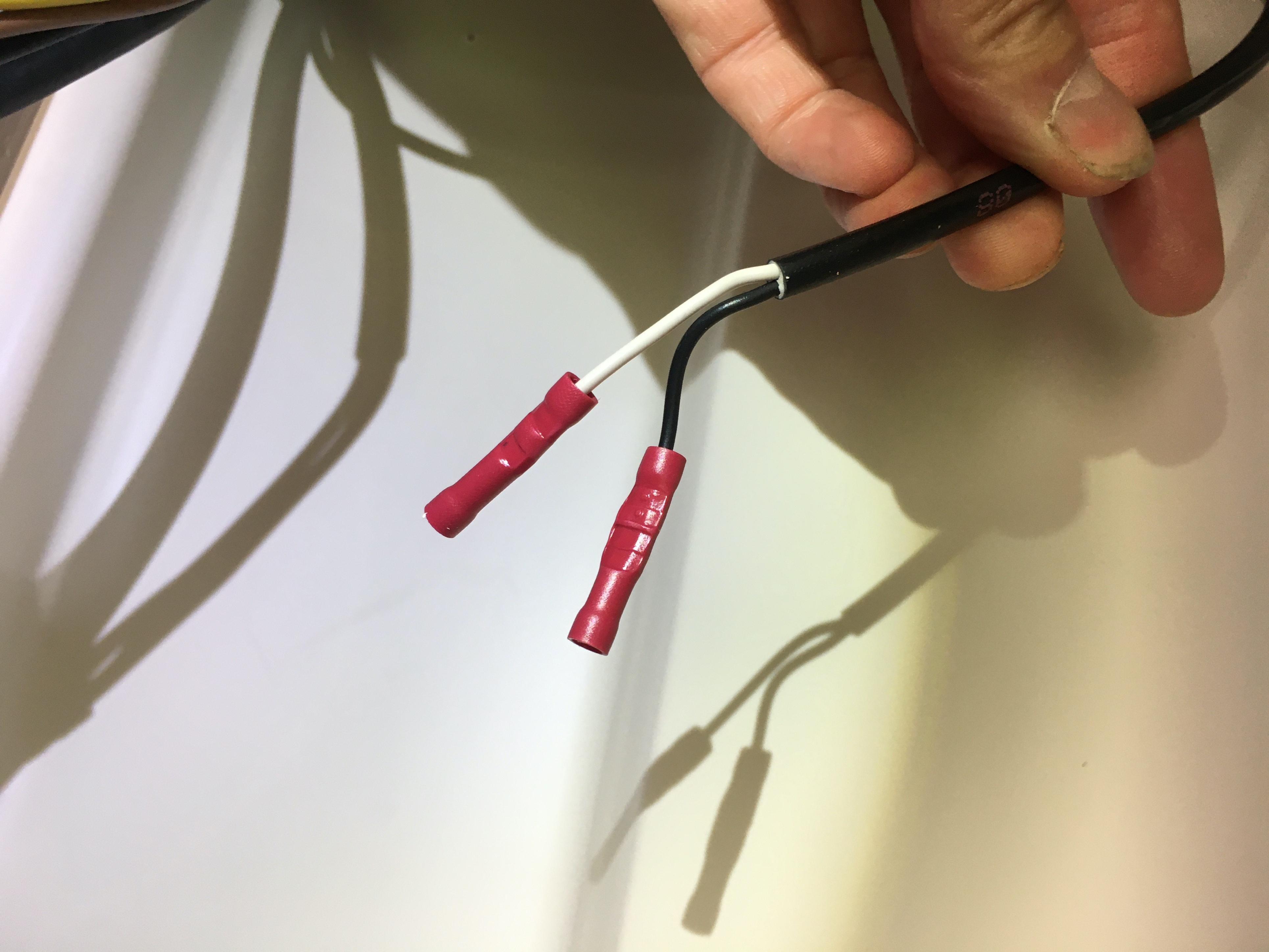

    Wie bereits geschrieben, habe ich die Kabel für TV und Solar an der gekennzeichneten Stelle gefunden - was nebenbei bemerkt, nicht ganz einfach war (siehe meinen Beitrag). Warum an dieser Stelle nicht ein Kästchen wie in der Premiumausstattung? Gefunden habe ich ein vieradriges Kabel, welches wohl für eine Satellitenanlage dient (gelb, braun, weiß, schwarz), ein weiteres Adernpaar (schwarz, weiß). beide Kabel kommen an der Steuereinheit an. Zusätzlich liegt im Hängeschrank noch ein dickeres Adernpaar (blau, braun), welches wohl die Solarvorbereitung sein soll? Leider habe ich das andere Ende dieses Adernpaares bisher nicht finden können. Wo muss ich suchen, an der Steuereinheit, Aufbaubatterie, Starterbatterie?

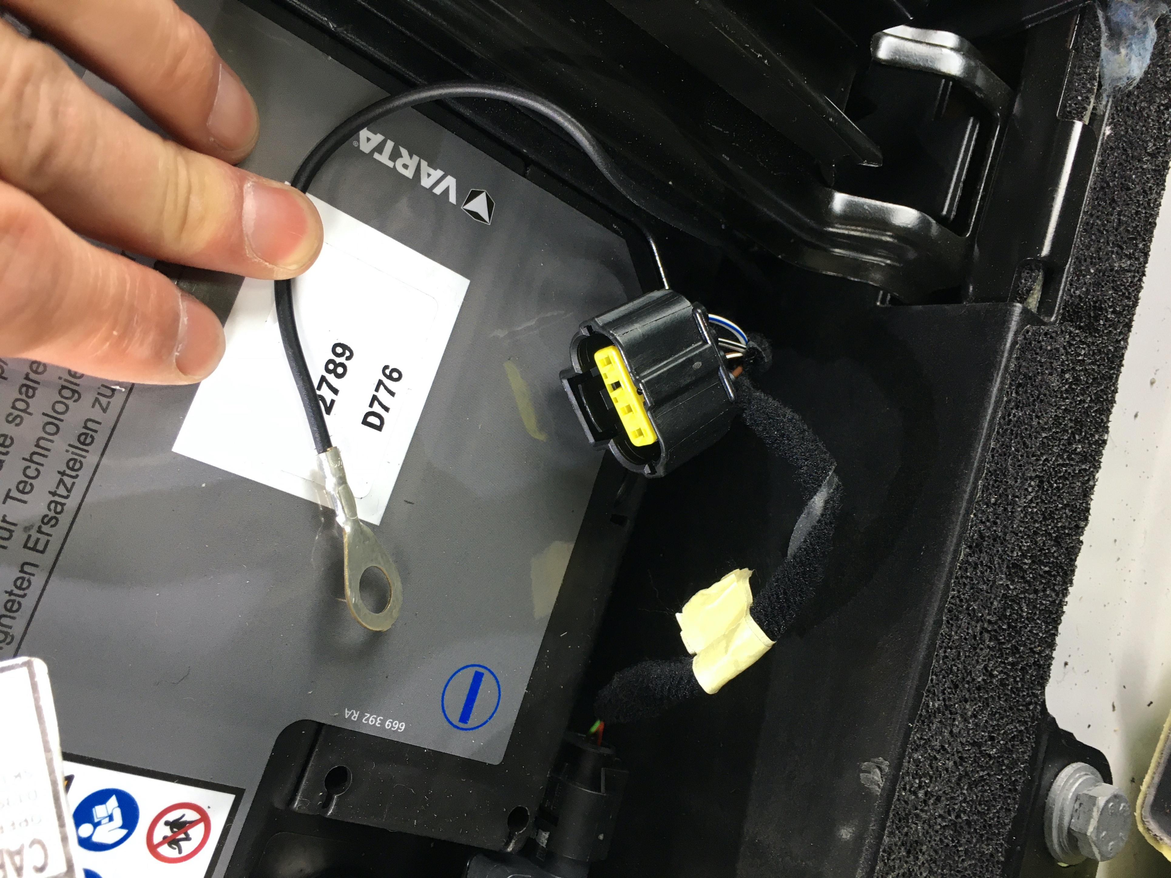

    Da ich die Solaranlage bereits da habe (von Amumot) und diese zeitnah installieren möchte, wäre ich für Hinweise sehr dankbar. Die Solaranlage soll über einen MPPT-Regler von Victron betrieben werden, welchen ich unter dem Fahrersitz platzieren möchte. Den Batterieausgang des Reglers kann ich direkt an die Aufbaubatterie klemmen? An der Starterbatterie habe ich übrigens noch einen nicht belegten Stecker und ein loses Massekabel gefunden (sieh Foto). Hängt das mit dem Dometic Laderegler und einem Batteriesensor zusammen?

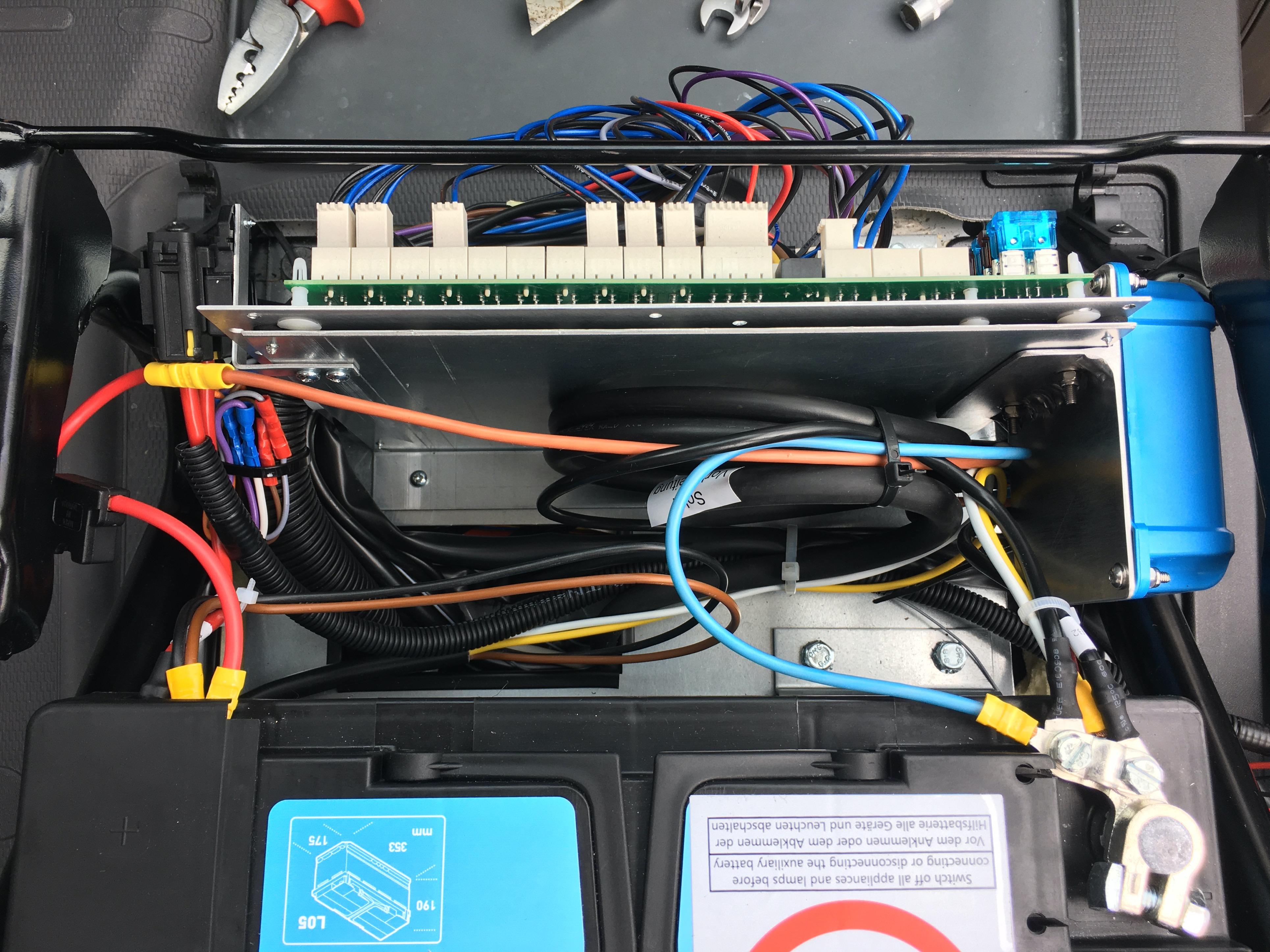

    Das vordere Ende wird unter der linken Sitzkonsole zwischen
    der 1. Aufbaubatterie und der Zentralsteuerung platziert. ..."

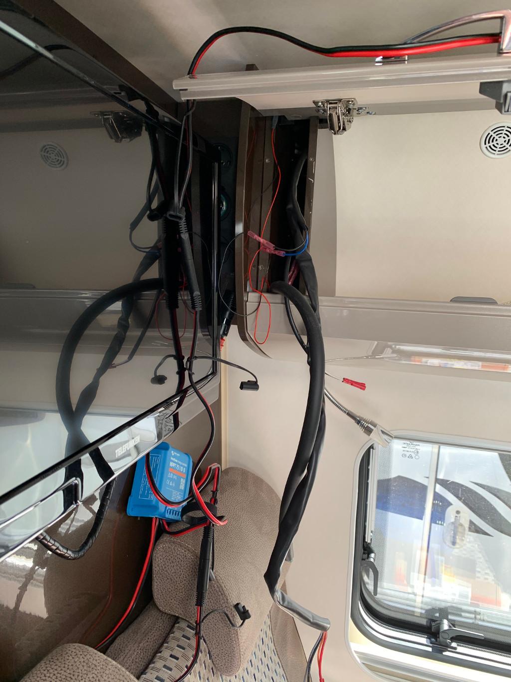

    Ich hatte dieses Schreiben nur dem Elektriker (Einbau Brennstoffzelle und Wechselrichter) in die Hand gedrückt, nach dem Motto: Wenn Du schon alles auseinander nimmst, dann klemm das doch mit an" und das andere Ende wurde mit dem MPPT-Regler von Victron im oberen Kasten verbaut: https://www.hobby-wohnmobilfor…lektrik-vantana#gallery-7 .

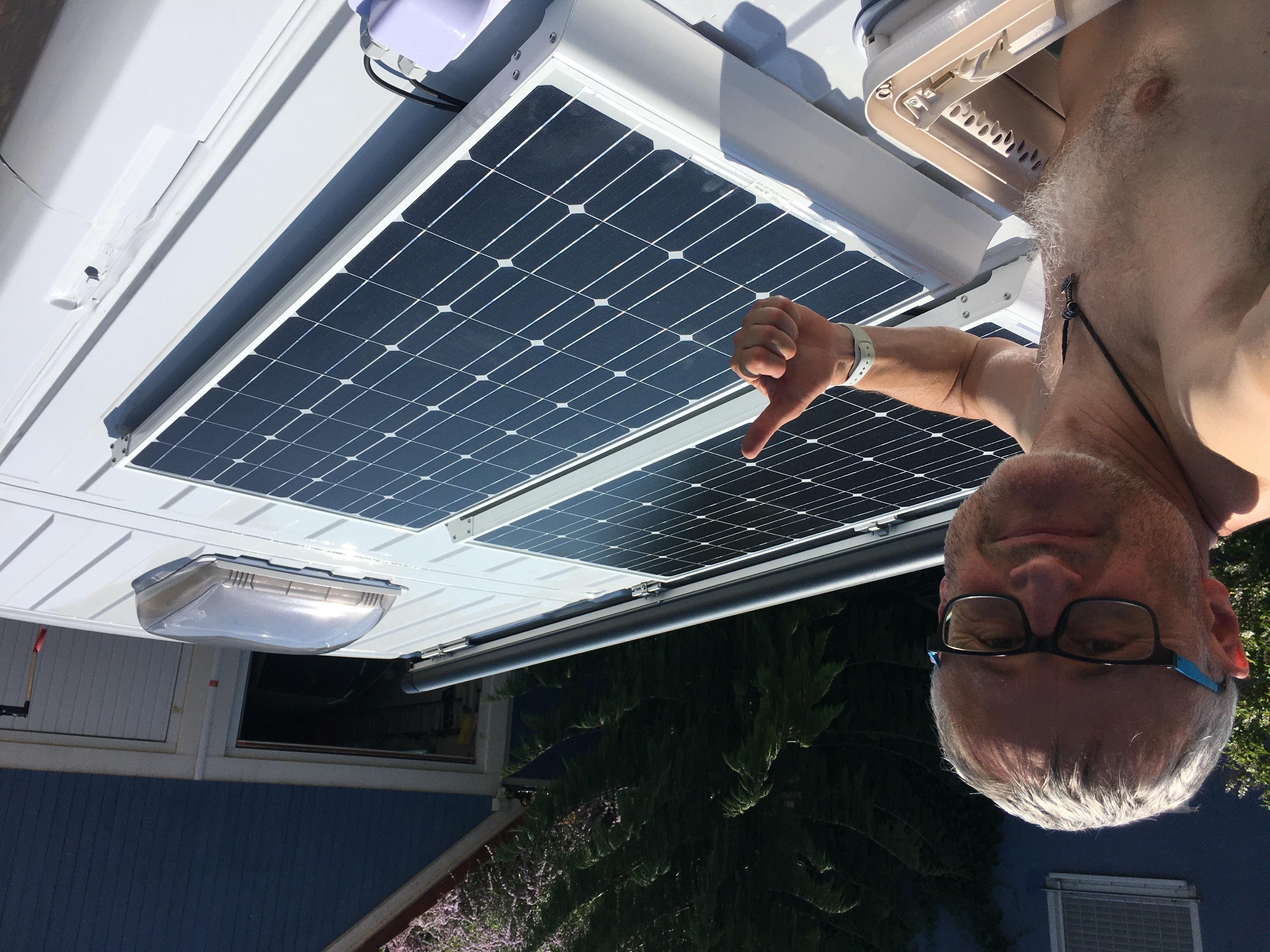

    seit heute produziert FRIda eigenen Strom B) Ich möchte euch hier nun ganz kurz meine Vorgehensweise schildern.

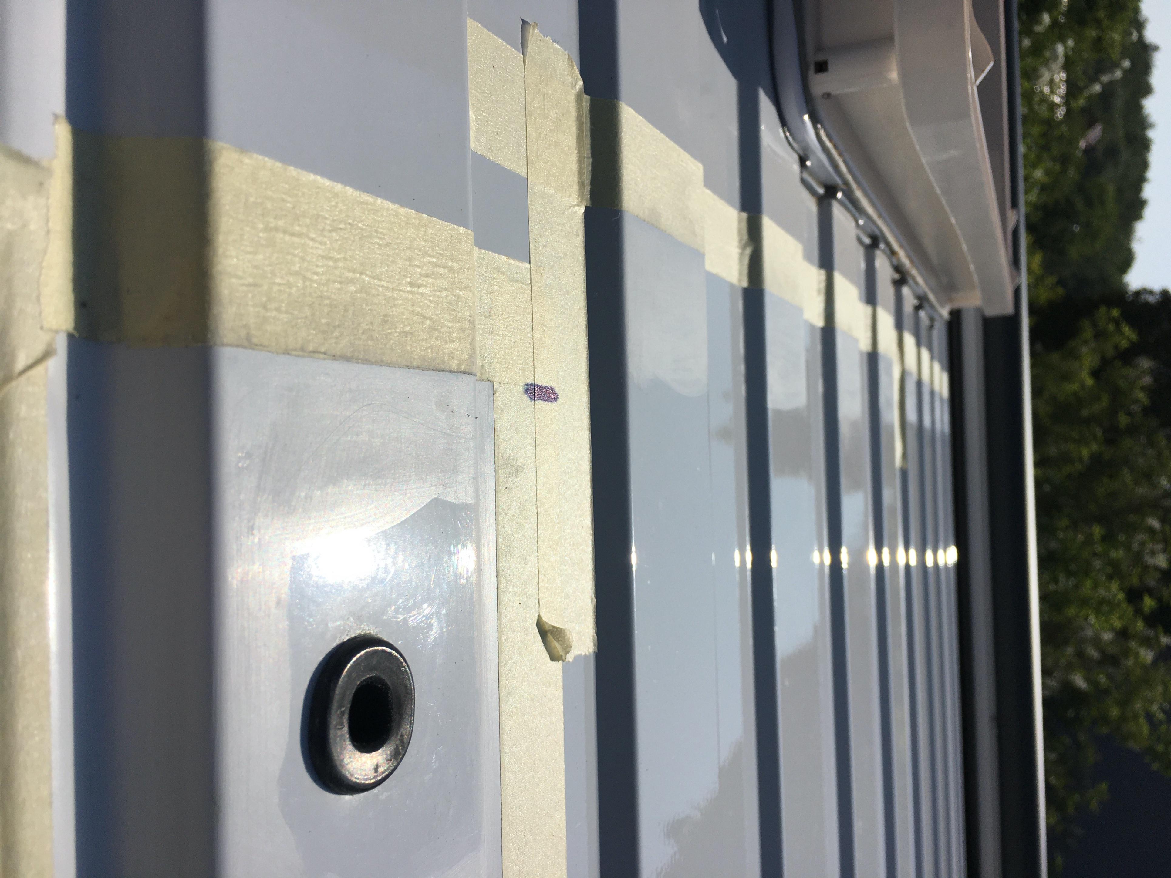

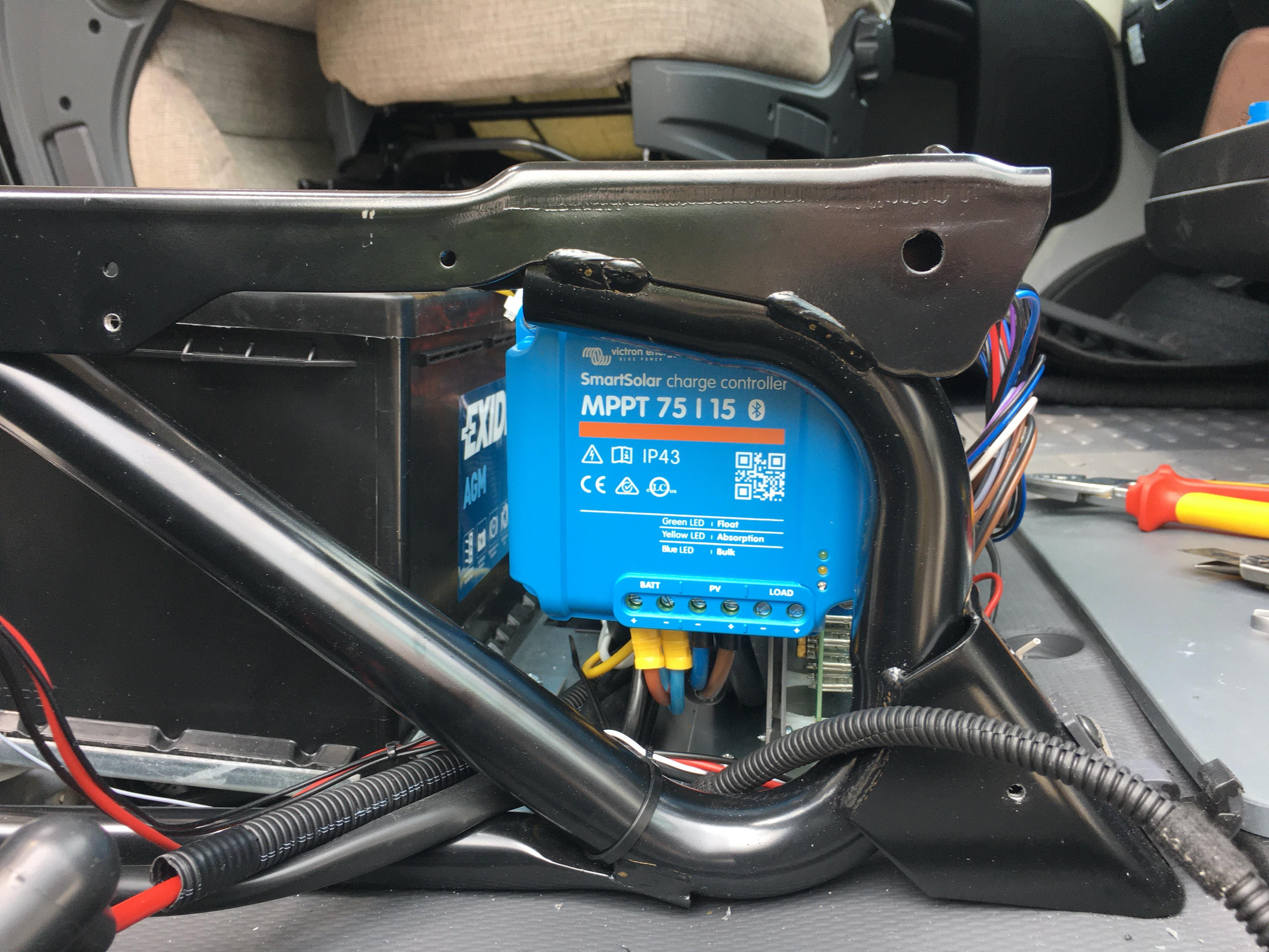

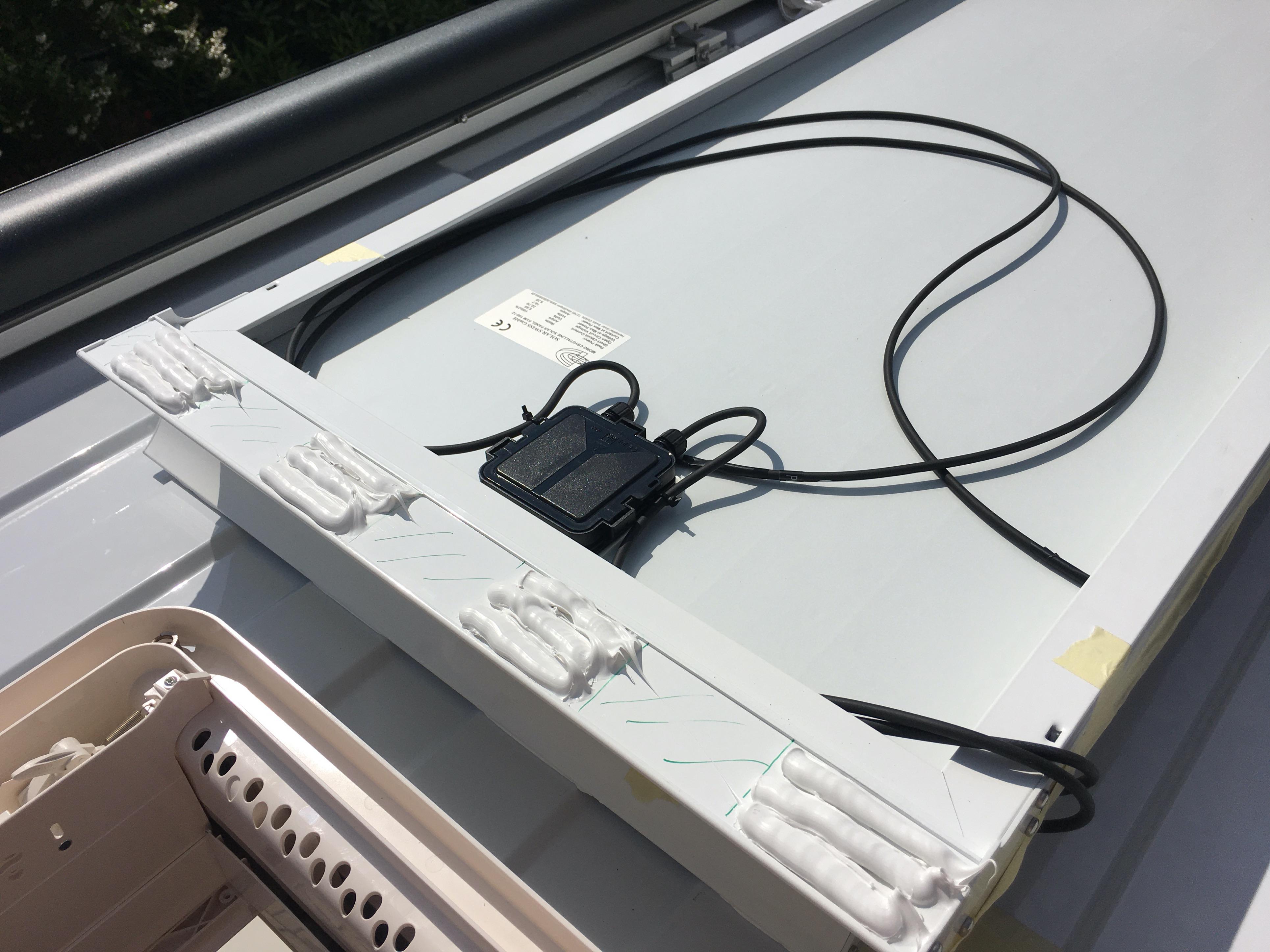

    Den Fundort des oberen Endes des Solarkabels hatte ich bereits beschrieben. Das untere Ende habe ich nach Demontage des Beifahrersitzes zwischen Aufbaubatterie und Steuereinheit gefunden (bei vielen anderen Hobby-Modellen befindet sich die Aufbaubatterie nebst Steuereinheit unter dem FAHRERsitz). Damit war der Weg für die Montage meiner Solaranlage frei. Zunächst fertigte ich eine Halterung aus Alublech für den Victron-Laderegler SmartSolar MPPT 75/15, welchen ich seitlich neben die Steuereinheit setzte. Durch ein kleines (hineingebohrtes) "Fenster" in der seitlichen Sitzabdeckung kann ich einen Blick auf die LED-Anzeige werfen, aber eigentlich erfolgt die Bedienung per App - ziemlich genial. Der eigentliche Anschluss der Anlage gestaltet sich sehr simpel, Batterie mit dem Regler verbinden, Solarmodule mit dem Regler verbinden, fertig. Ich habe eine von Amumot zusammengestellte 200 Wp- Solaranlage verbaut mit 2 x 100 Wp-Modulen von SolarSwiss. Ausmessen der Position - ich habe sie recht weit nach vorn gelegt, damit im hinteren Dachteil noch Platz bleibt - so könnten dort bei Bedarf weitere Module und/oder eine Dachklima installiert werden. Loch bohren, um im Hängeschrank rauszukommen, Rostschutz aufbringen (ich habe noch eine extra Kabeldurchführung ans Blech gesetzt), Lage der Module mit Kreppband markieren, abkleben, mit Schleifpad aufrauen, Aktivator drauf, Module (bereits vorverkabelt) aufs Dach, Kleber an den markierten Stellen auftragen - nur auf den Sicken, nicht in den Tälern, da sonst das Wasser nicht abläuft. Einige Anbieter verkaufen extra Alu-Blöcke, welche man in die Täler kleben soll, damit die Spoiler vollflächig aufgeklebt werden können (Windgeräusche) - ist nach meinen Infos unnötig und unsinnig - kommt vielleicht auch auf die Spoiler an. Module aufkleben, Kreppband ab, Kabel durchs Dach, anschließen, Schrankteile wieder montieren. Sicherung in den Kabelbaum des Reglers einstecken, Strom fließt, Batterie lädt. Regler kann per App konfiguriert werden (Bluetooth).
    Die meiste Zeit habe ich mit der Suche der Kabel verplempert, die eigentliche Installation ging ganz flott und ist an einem Vormittag erlegt - sofern man nicht noch (wie ich) eine passende Halterung für den Regler zusammenbrutzelt.
    Jedenfalls läuft die Anlage und ich bin froh, das nach vorm Sommer erledigt zu haben, damit mache ich FRIda unabhängiger vom Landstrom - sollte noch weiterer Energiebedarf bestehen, stelle ich eine zweite Aufbaubatterie unter den Fahrersitz.
    Ich hoffe, ich kann mit diesem Beitrag einigen Hobby-isten bei der Kabelsuche helfen und wünsche allen Solar-isten gutes Gelingen!
    Gruß Torsten

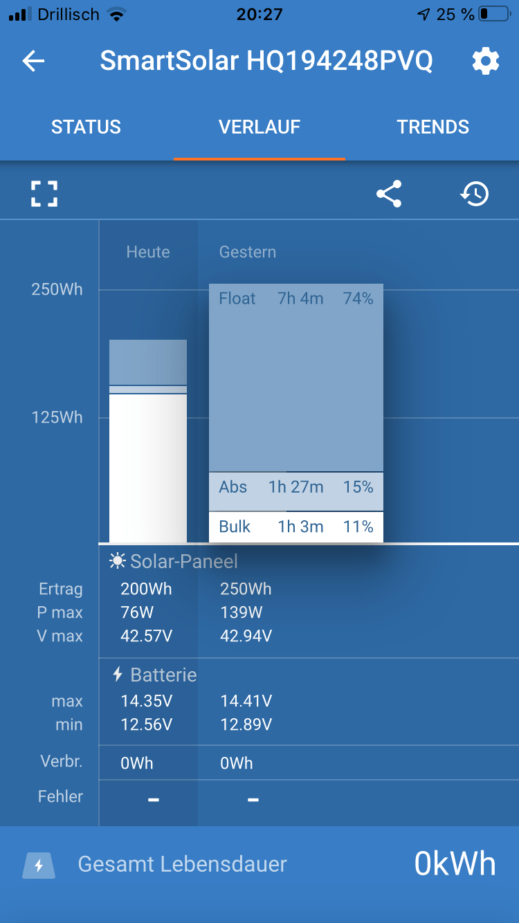

  • Hallo Sven,
    im DeLuxe ist nur das Standard-Bedienpanel verbaut. Aber über die App bekommst du mehr Infos (als Beispiel ein Screenshot lediglich einer Anzeige).
