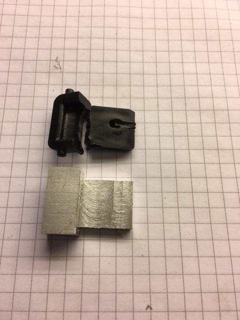

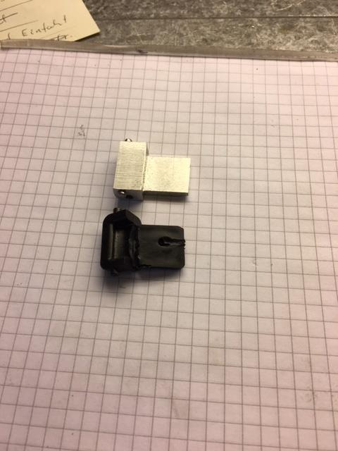

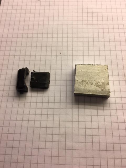

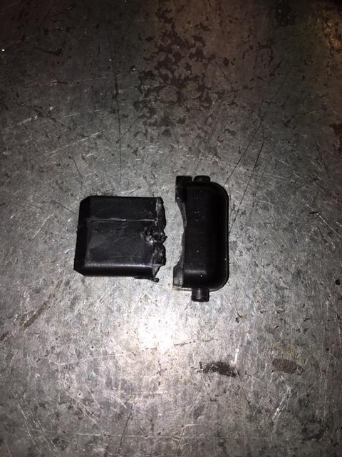

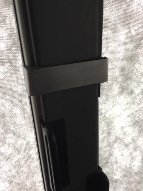

Hallo Zusammen,
tja von manchen Dingen soll man die Pfoten weglassen, da schaue ich mir die Jalousie etwas genauer an und muss feststellen das eins von diesen billigen Kunststoffgelenken nur noch am seidenen Faden hängt - also Alu rausgeholt und das Teil in vernünftig nachgebaut
Für solche Fälle hab ich eine Standbohrmaschine als Fräse umgebaut (Kreuzsupporttisch und Fräserfutter )Geben das Schnarren habe ich jetzt zwei Aluklammern gekantet - die sitzen schön stramm und klemmen alles fest - das schnarrt nix mehr
