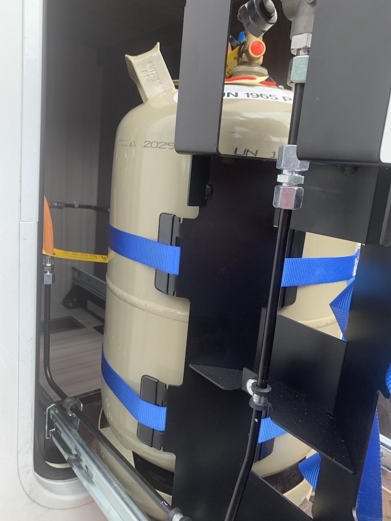

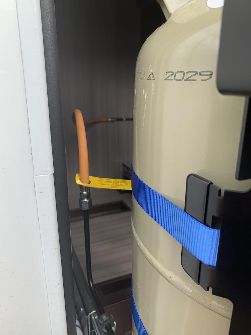

Hallo Jörg und Uli.
Zwischen der Duomatic / Caramatic von Gock geht doch unten ein flexibeler Schlauch ab.
Dieser wird für den Auszug benötigt und ist dann hinten im Kasten an die starre Gasleitung des Fahrzeugs montiert.
Auf dem 2 Bild sieht man den Schlauch im eingeschobenen Zustand, wenn er hinter der Halterung verschwindet.
Du sagst, der starre Anschluß ist bei dir rechts - dann schraube doch einfach die Gasflaschenhalterung nach rechts
und du baust das ganze spiegelverkehrt zu meiner Anlage auf.
Oder den Schlauch entsprechend etwas länger wählen.
Schlauch sollte bei Berger Artikelnummer 112290 (80cm) und Verbindungsstück 135350 (1/4 Rohr) sein. -

Moin Michael und Sabine,
ja genau die brauchte ich.
Bei Euch ist es genau wie bei mir, der Anschluss ist rechts gewesen, nach hinten verlängert worden und dann mir einem flexiblen Schlauch wieder auf die starre Leitung der Gasflaschenschublade.
Danke für die Bilder.

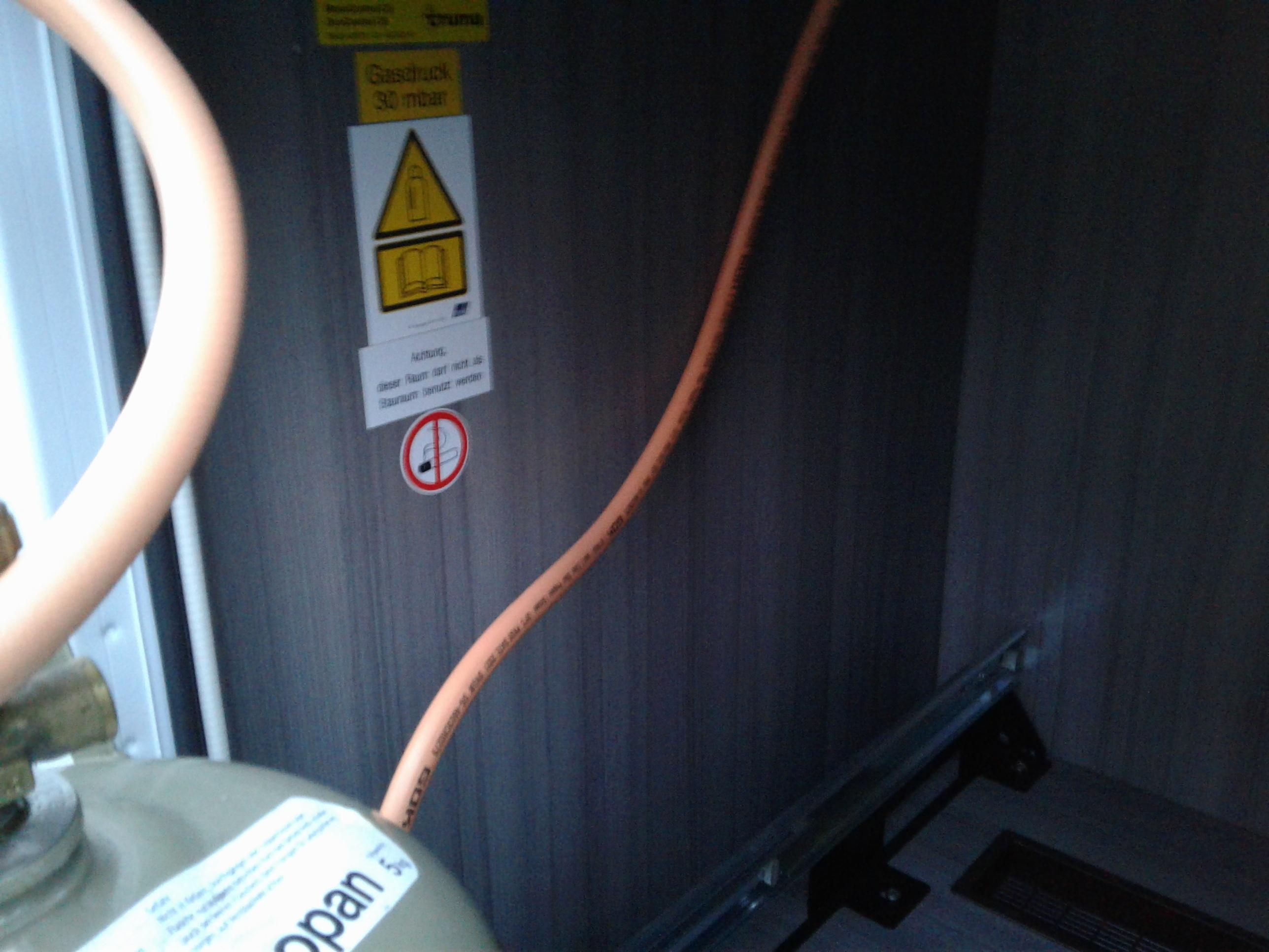

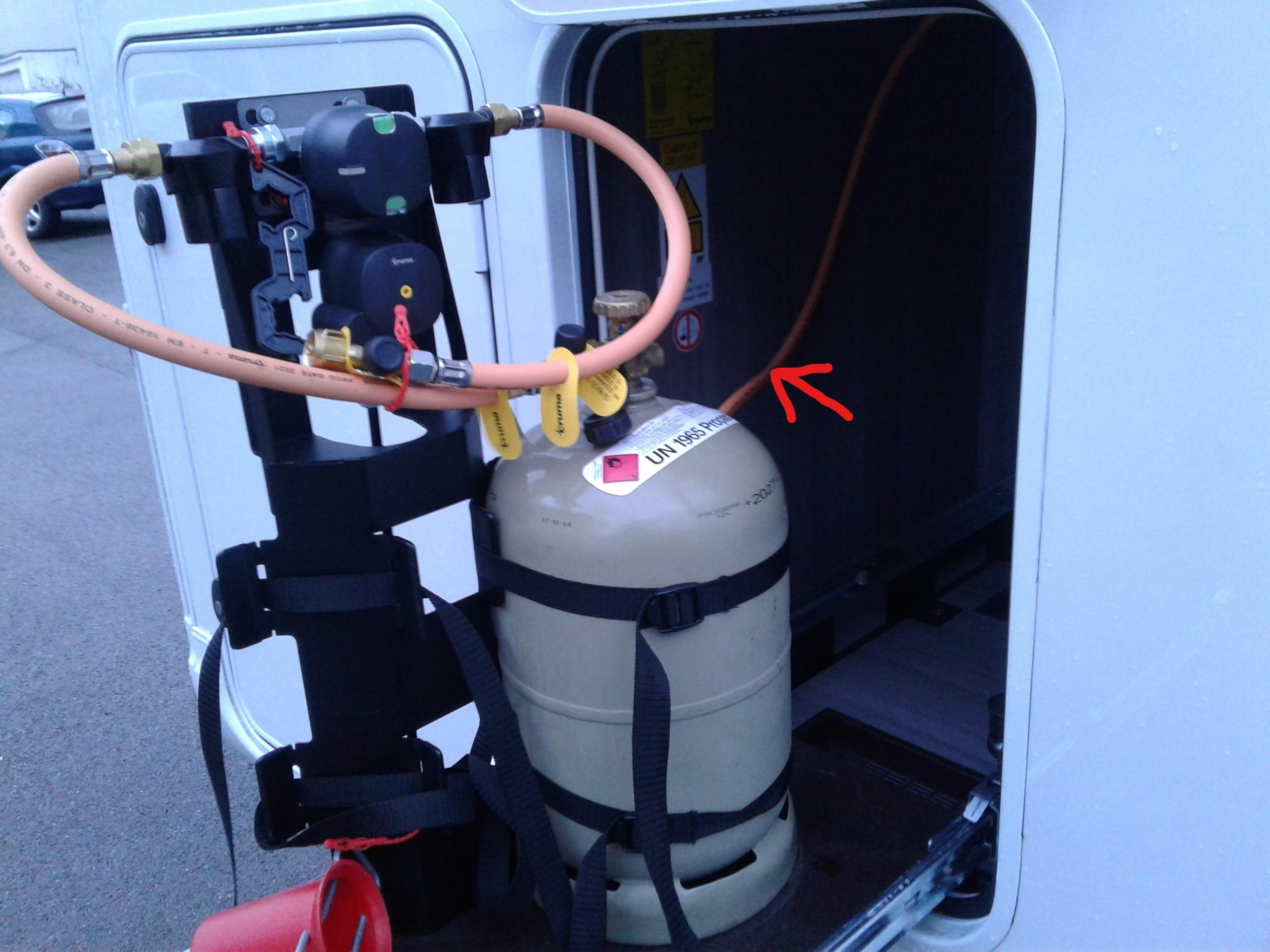

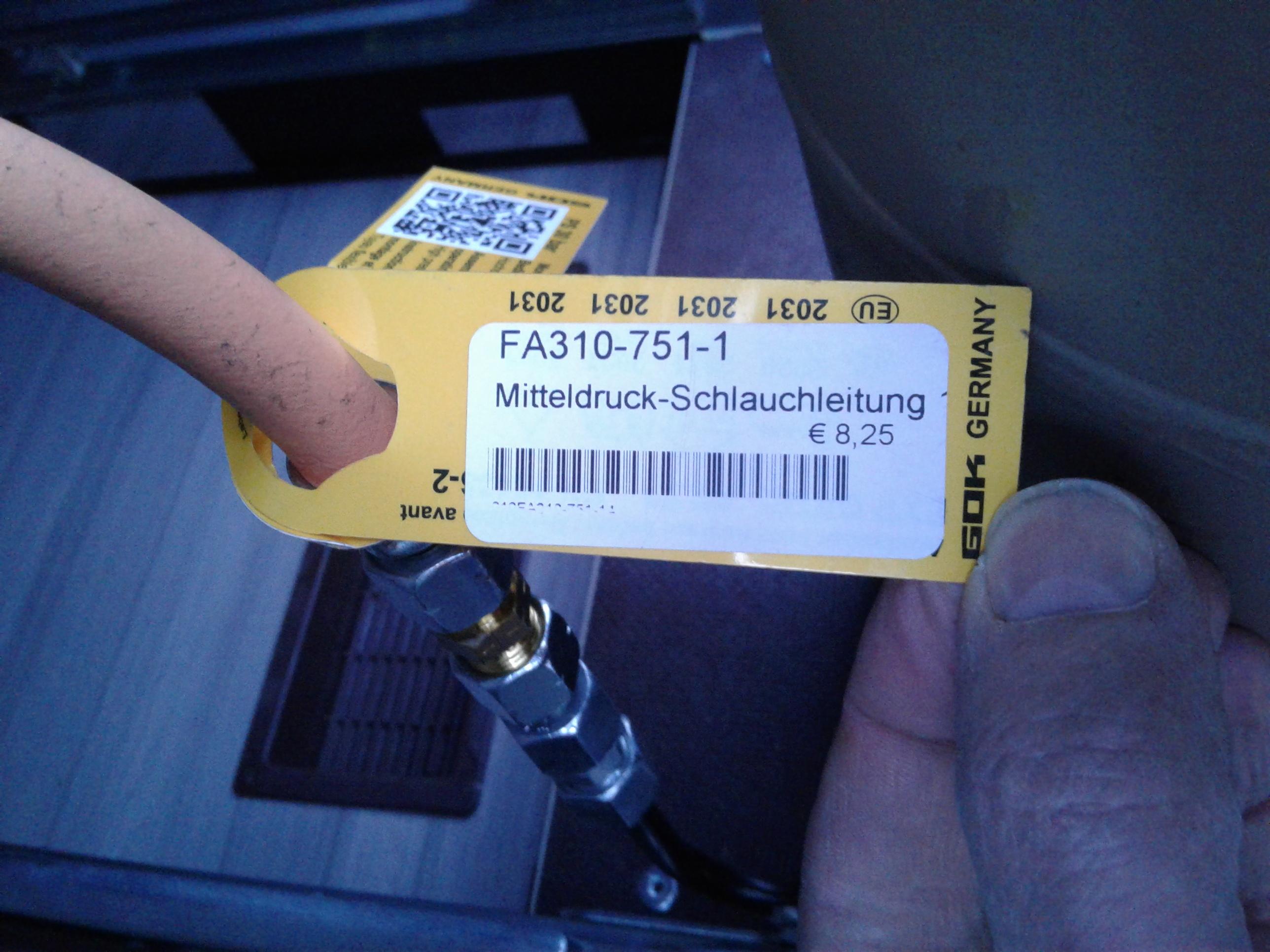

Die Schlauchleitung hinter der Umschaltanlage (auf dem angefügten Bild mit rotem Pfeil markiert), die an die bestehende Rohrleitung geht, ist eine Mitteldruckleitung. In dem ursprünglichen Händlerangebot waren 3 Hochruckschläuche mit Schlauchsicherung aufgeführt. Aus einem Hochdruckschlauch ist nun ein Mitteldruckschlauch geworden. Den Preisvorteil ( 8,25 EUR vs. 47;95 EUR) hat der Händler natürlich für sich behalten und die Endrechnung nicht angepasst.Ich frage mich, ob dies so vorschriftsgemäß ausgeführt ist? Beim TÜV Nord wollte man mir die Frage, ob nach der DuoControl CS ein Mitteldruckschlauch zulässig ist, nicht am Telefon beantworten und bot ein kostenpflichtiges technisches Beratungsgespräch oder eine erneute Gasprüfung an.
Wer von Euch ist mit den Vorschriften so vertraut, dass er mir diese Frage verlässlich beantworten kann: Miitteldruckschlauch nach DuoControl CS zulässig ja/nein?

Hallo Marcus,
technisch ist das i.O.
Die Duo Control ist ja auch gleichzeitig ein Druckminderer. Nur preislich ist es nicht i.O.
