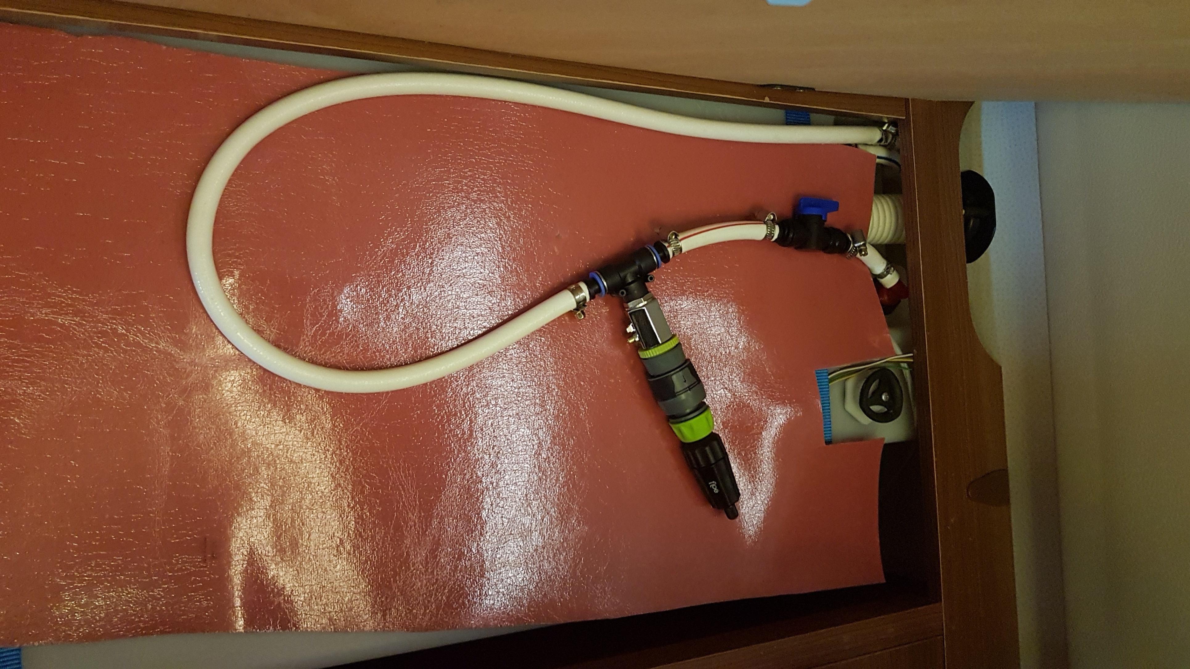

  • Hallo zusammen. Wir haben für unser WM von floe ein Entwässerungssystem gekauft. Hat das vielleicht schon jemand von Euch in seinem Optima verbaut? Die Wasserleitungen am Tank sind ja ziemlich kurz und liegen auch sehr ungünstig für die Montage der floe. Habt ihr vielleicht einen Tipp für uns wenn möglich auch mit Bild? Vielen Dank und liebe Grüße

  • Hallo Sommerhoffan,
    ich habe das System seit einem Jahr in meinem Optima t65 GE verbaut und bin mehr als zufrieden. Das System habe ich direkt am Wassertank eingebaut (s. Bild), das rote was du siehst ist nur eine Unterlage damit nichts durchscheuert oder ähnliches.
    Gruß Frank
  • Hallo Frank,
    so habe ich es auch gemacht und klappt super.
    Klaus

  • Moin Florian,
    genau so ist es, war die beste Möglichkeit da ran zu kommen.
    Schlauch und Schlauchverbinder habe ich aus einem Camping-Shop, die Wasserschläuche sind wie die Orginal verbauten im Womo.
