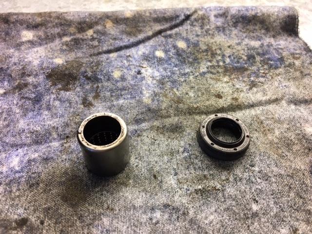

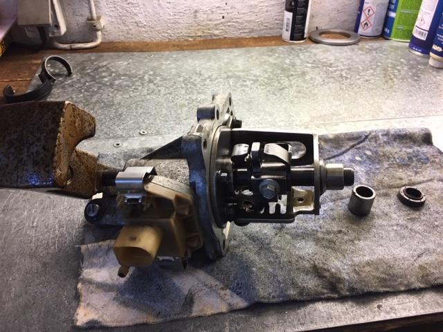

  • Guten Morgen Zusammen,
    gestern habe ich mich an den „Gear Selector“ oder auf gut deutsch - an die Schaltkulisse gemacht , es sieht komplizierter aus als das es ist . Schalttafel lösen, Stecker abziehen und 6 Schrauben rausdrehen dann hat man das Teil in der Hand .
    das ist das defekte Lager und ein alter Dichtring - beides sollte man wechseln, wenn man die beschriebenen Schaltprobleme hat . Den Ausbau schaut man sich am besten bei YouTube an - die Schaltmechanik habe ich als Ganzes ausgebaut und nicht weiter zerlegt, dafür nur den Schaltstift des Rückwärtsgangschalter ausbauen , 4 Schauben herausdrehen und das Gewicht am oberen Ende der Schaltwelle entfernen, danach kann man die Welle komplett mit Schaltmechanik herausziehen .
    Der Ausbau ist kein Kunststück , nur sollte man sich ein wenig Platz schaffen , dafür habe ich den Schlauch der vom Turbo zum Ladeluftkühler geht auf einer Seite gelöst und beiseite geschoben.

    Also : leider nein :( aber in dem YouTube Video ist alles sehr genau beschrieben - ein paar kleine Anmerkungen von meiner Seite noch - das Getriebe muss im Leerlauf sein sonst wird der Einbau ganz übel weil nichts mehr passt. Man sieht leider nicht alle 6 Schrauben - 2 muss man „erfühlen“ oder mit einem Spiegel arbeiten , um die Schaltseile von den Kugel abzubekommen muss man in der Mitte draufdrücken , dann geht es super leicht .
    Wer sich daran geben möchte der kann mich auch anrufen , dann besprechen wir das im einzelnen - einfach Mail an mich.
    Ich habe heute Morgen wieder alles zusammengebaut - ging sehr einfach , bisschen wackeln und alles im Leerlauf halten dann geht alles problemlos ineinander, dann mit 2 Schrauben festsetzen und per Hand mal alle 5 Gänge plus Rückwärtsgang schalten ( das liebe Frauchen kann ja am besten mal die Kupplung treten )
    Wenn das problemlos klappt ist alles gut .
    Übrigens : meist ist der Dichtungsring am oberen Ende der Welle der Übeltäter , denn der steht senkrecht nach oben und da kommt dann ganz leicht Wasser rein was sich dann im darunterlegenden Lager austobt - einen defekten Dichtungsring kann man im Eingebauten Zustand nicht erkennen - bei höheren Laufleistungen sollte man die Reparatur mal ins Auge fassen.
    Für 15 € und 2 Stunden Arbeit hat sich das gelohnt :)
