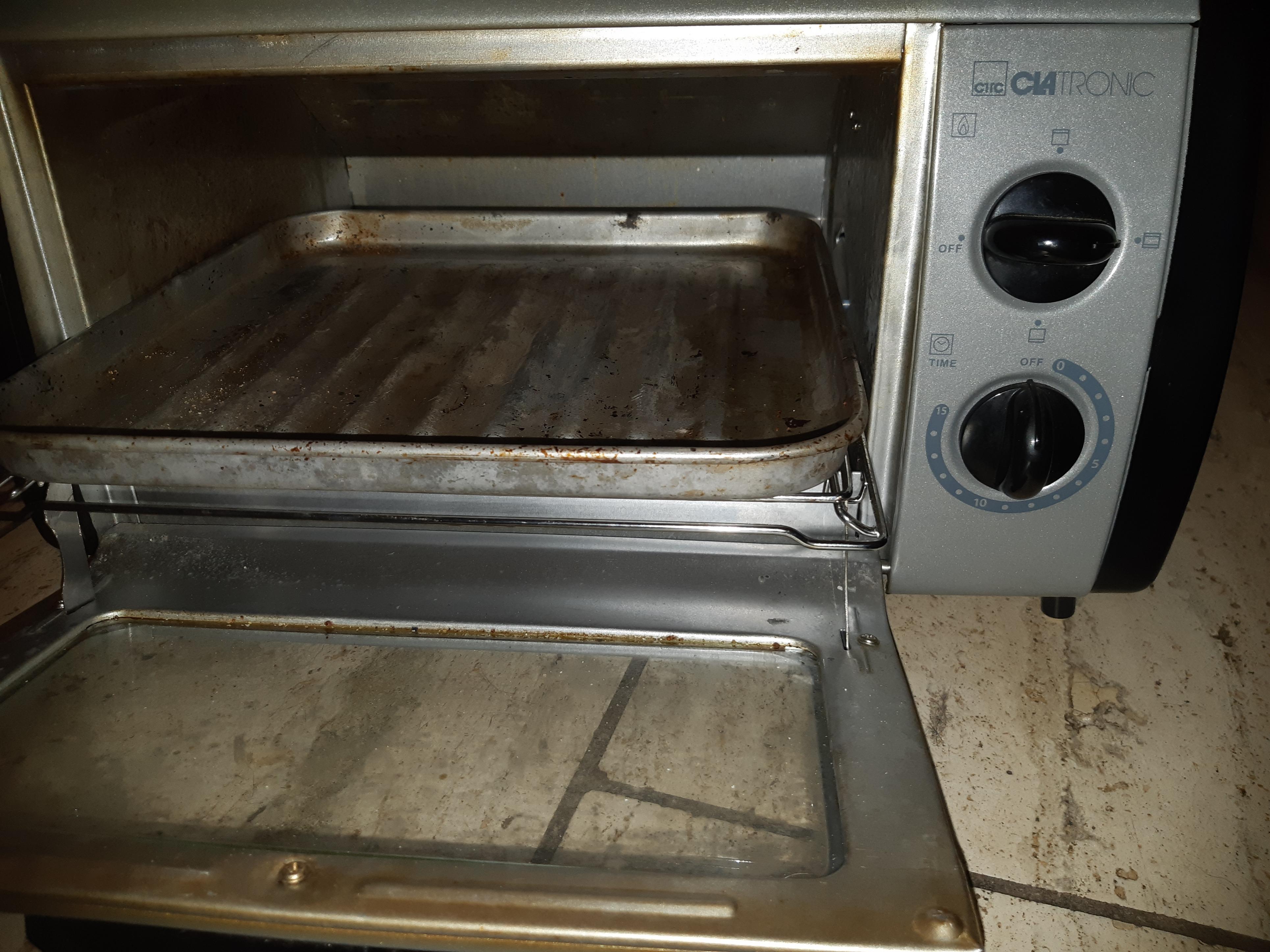

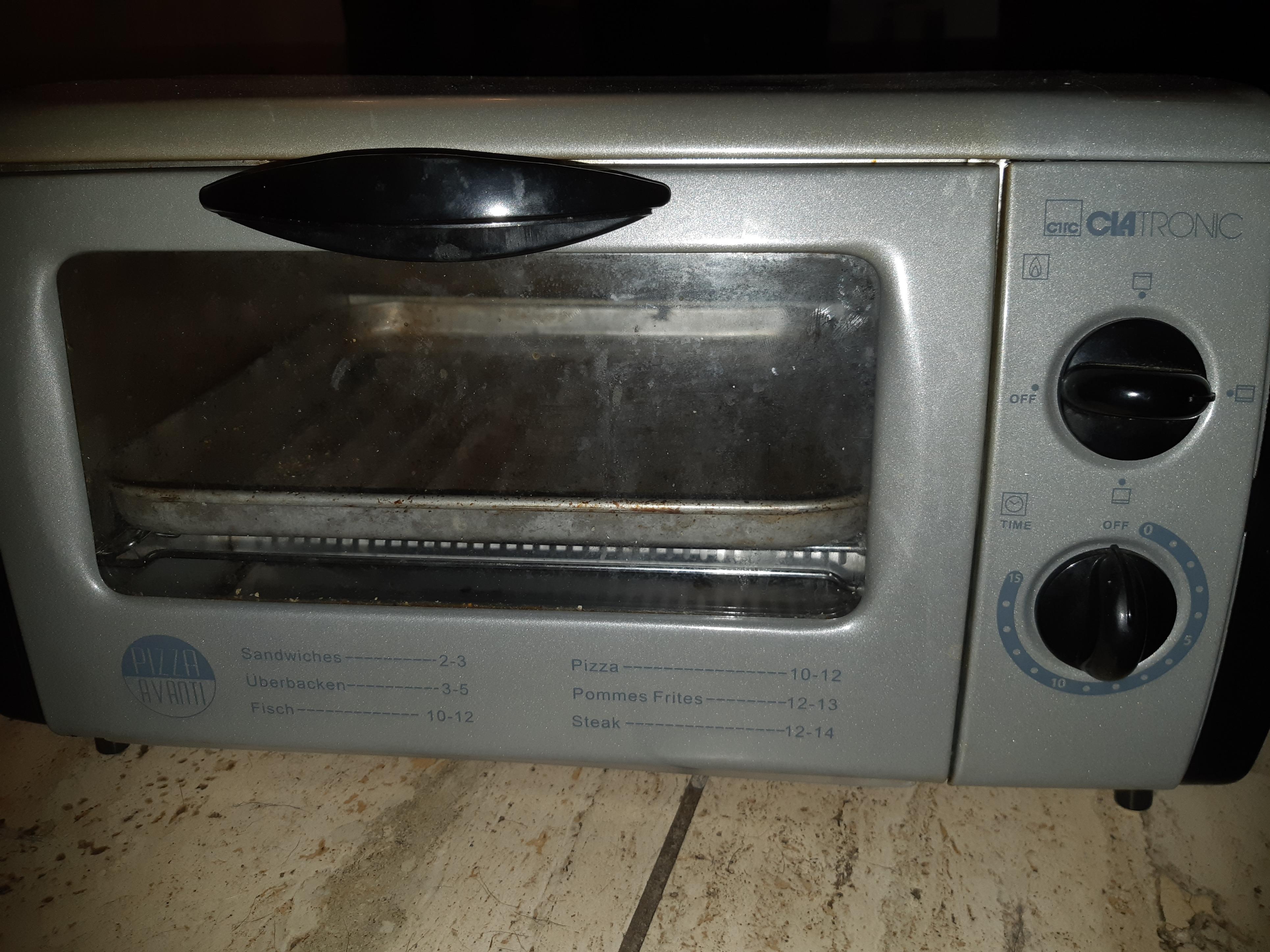

    Jetzt haben wir einen etwas größeren, in dem auch eine etwas größere Auflaufform passt mit Umluft,- Ober-und Unterhitze. Gewicht ca. 3-4 kg.
    Wenn ihr so etwas sucht, einfach unter kleine Pizza- oder Sandwichöfen schauen.
