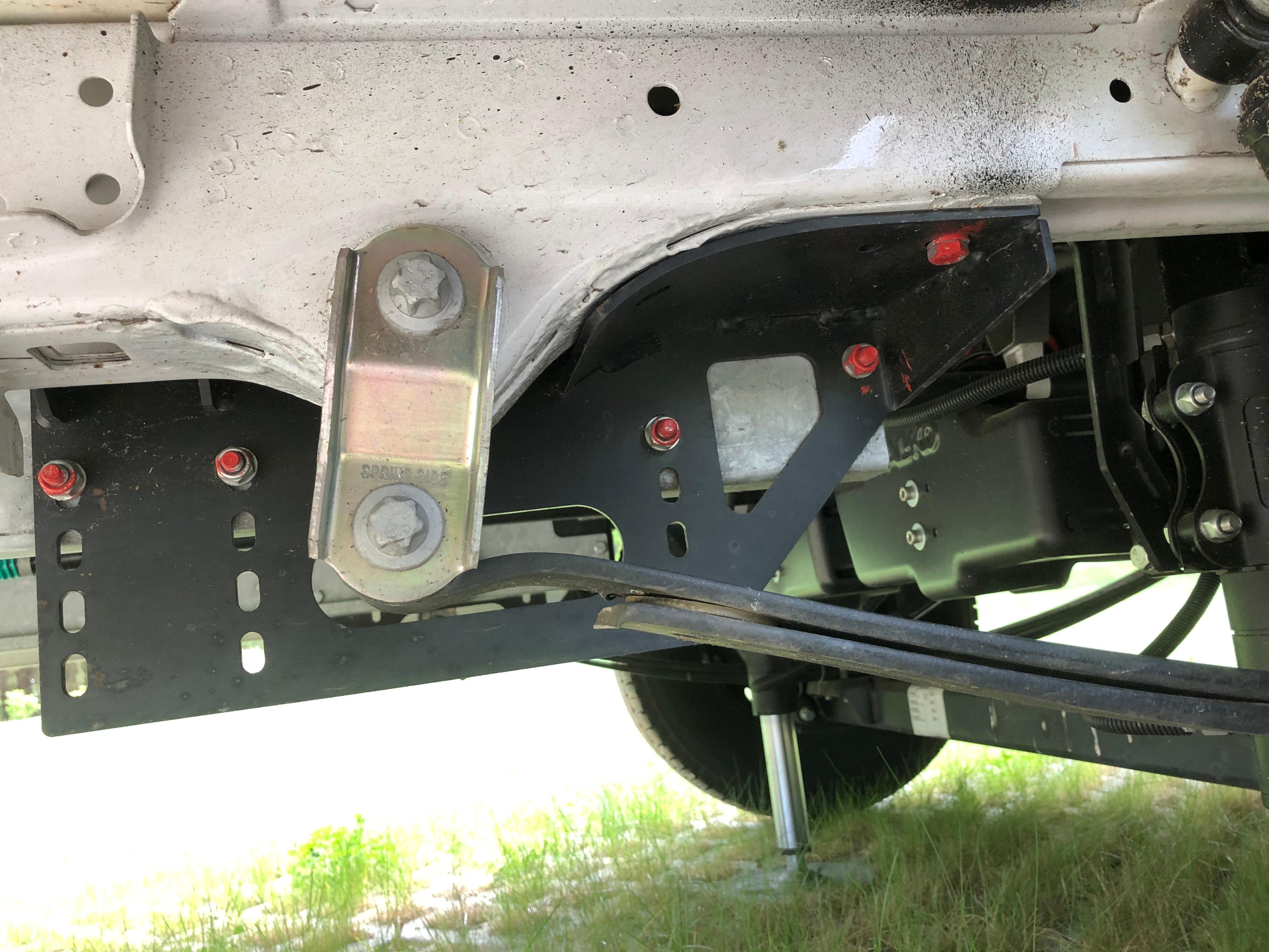

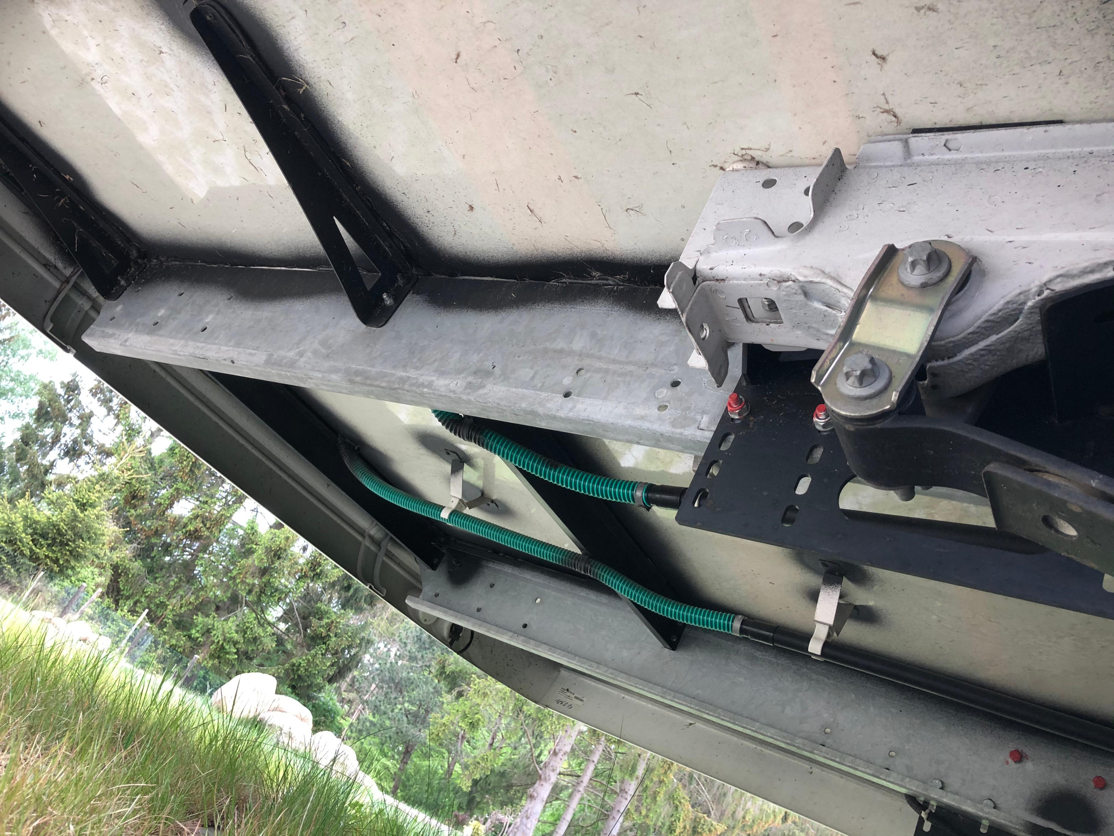

    Hier mal, wie es bei mir unterm WoMo aussieht. (ducato 4,4T Maxi)

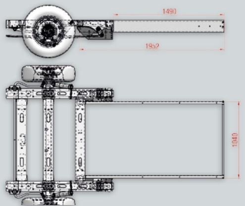

    Aber für Interessierte hier meine Recherche zu dem Hobby Optima „T70 E“ und „F“ und „T75 HF“. Im Prinzip alle mit Heckbad.
    Hier ist beim Ducato ab Ende 2016 bereits ein tragfähiger Rahmen verbaut.
    Es handelt sich um die AL-KO Fahrgestellverlängerung „RV026G Spezial-Rahmen“.
    Bei Hobby mit der Nummer „MT026G“ geführt.
    Bildquelle: www.alko-tech.com

  • Hallo Ibi.
    habe dir, wie gewünscht die Fotos geschickt.
    So, wie es auf deiner letzten Zeichnung aussieht, ist es auch bei mir verbaut.
    Conny und Werner

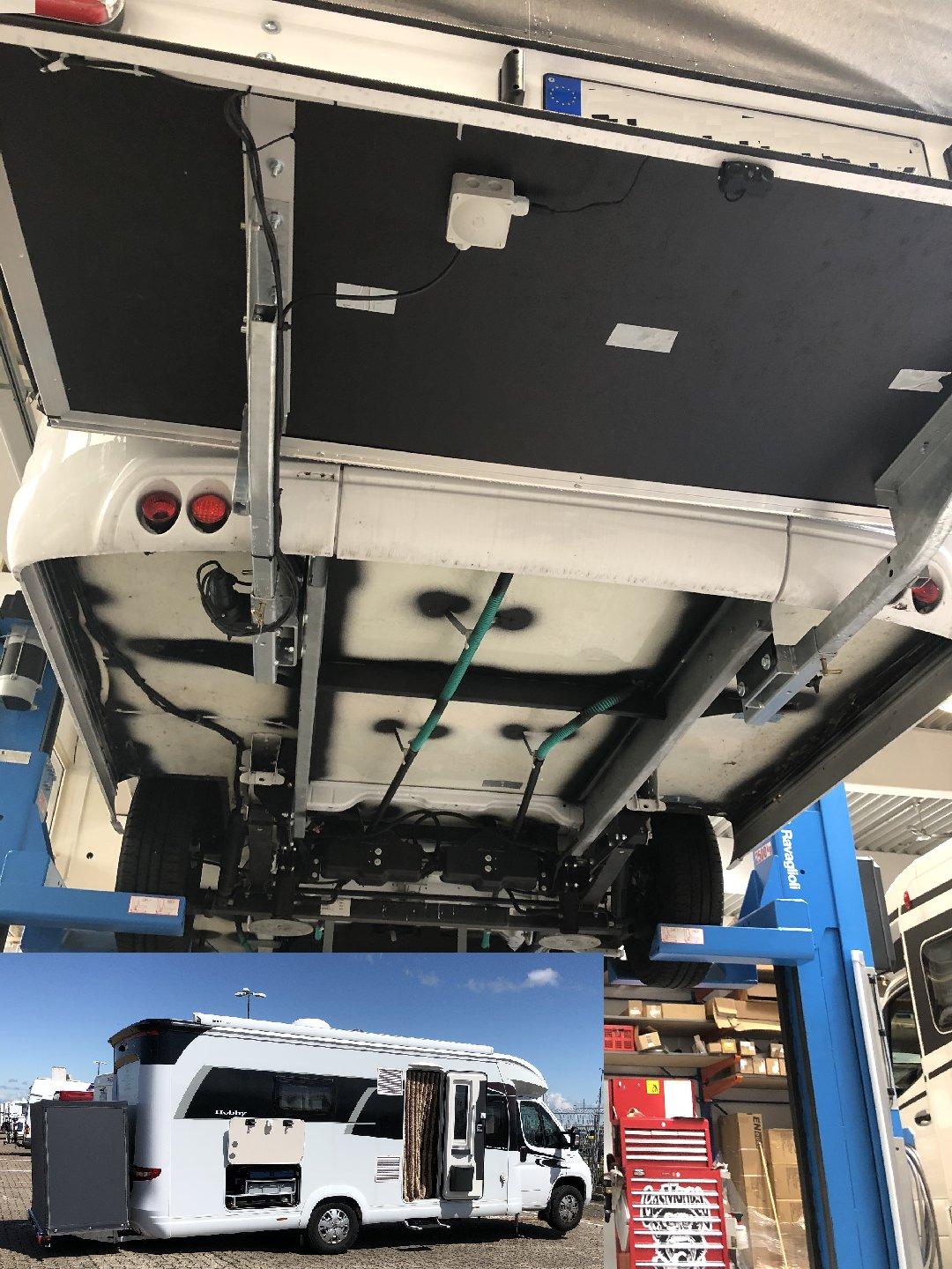

    die Planenbox ist nun angebaut und wir waren damit bereits 3 Wochen unterwegs. Wie bereits erwähnt hat der Optima (T70 und T75) ab 2016 bereits eine tragfähige Verlängerung verbaut.
    Benötigt und verbaut habe ich:
    1. SAWIKO Verstärkungssatz RA026 (Verschraubungsteile)
    2. E-Satz (Steuergerät/Kabelbaum/13 Pol Anhängersteckdose)
    3. SAWIKO Befestigungselement (also die Trägeraufnahme)
    4. ALUTRANS Prestige Grundträger
    5. BIKEY-Box
    Wenn bereits eine AHK verbaut ist, wird nur 3 bis 5 benötigt.
    Für Interessierte hier das Ergebnis.
    Das sieht hinten nur so niedrig aus weil das WoMo vorne ziemlich hoch steht (Cuxhavener Platte eben)
    Gruß IBI
