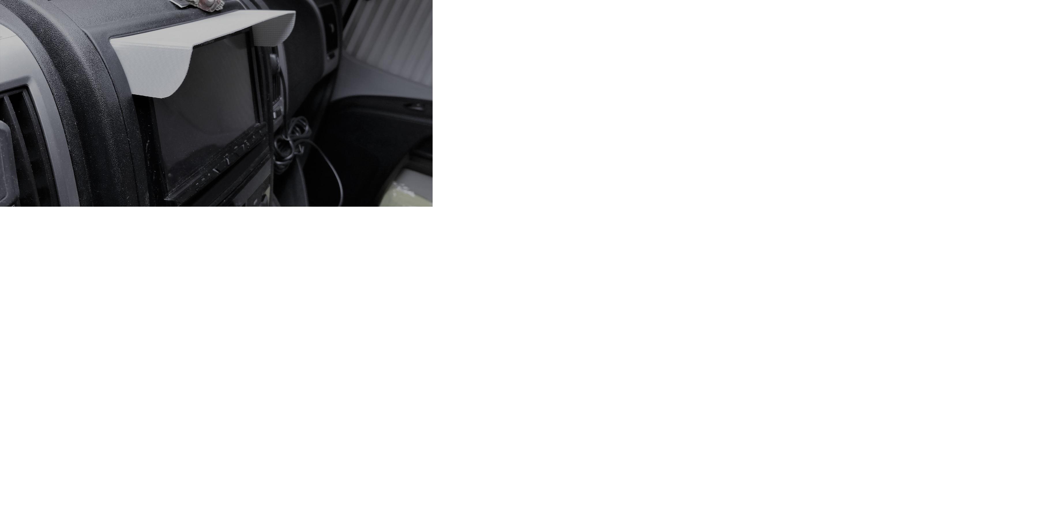

    Nervt es Euch auch wenn Ihr beim Blick auf´s Navi/Radio nix erkennen könnt weil sich alles spiegelt?
    Der Handel bietet hier Abhilfe, ab ca 90 Euronen :angry:
    Hab mal im Haushalt herumgeschaut und eine Lösung gefunden. Ich finds toll, meine Frau weniger, hat doch ihre
    Schneidematte dadurch ein jähes Ende gefunden :whistle:
    Das Material hat ´ne gute Festigkeit, lässt sich mit einer Schere gut schneiden.
    Habe einen Streifen von 24,5 x 5 cm geschnitten.
    An den langen Enden je 3 cm stark gekantet.
    Die in das Fahrzeug zeigenden Ecken abgerundet.
    Wird jetzt noch gelackt (Farbe ist egal, hauptsache matt schwartz)
    Viel Spaß beim Nachkochen ...... ääh ..... basteln
    LG Lothar
    ich habe mir einen Blendschutz aus sehr dünnem Sperrholz gebastelt.
    Die Ecken verleimt
    Kann den gerade so in den Spalt einschieben zwischen dem Blendrahmen.
    Das ganze habe ich mit 3 mm Armaflex beklebt und Matt Schwarz Lackiert.
    Hält schon viele Jahre.
    Paul

    Man muss nicht gleich die Frau verstören ;) : ich hab´ bei irgendeinem online-Händler mattschwarzes Kunstoffmaterial (Plattenware) in passender Stärke geordert (incl. Versand ~ 6 €uronen), mit der Schere zugeschnitten, mit Stahllineal und Heißluftfön je einen geraden Knick für die oberen Ecken geformt, anschließend die Kanten fahrerseitig blickoptimal angepasst, alle Kanten mit Schleifvlies fein abgerundet: fertig B)

  • Charly, da bist Du ganz anders als ich. Deine Arbeit ist echt durchdacht, ich hingegen bin eher der hauruck Typ, Ideen müssen sofort umgesetzt werden.
    mal schauen, evtl. kopiere ich Deine Arbeit nochmal bei unserem Smart.
