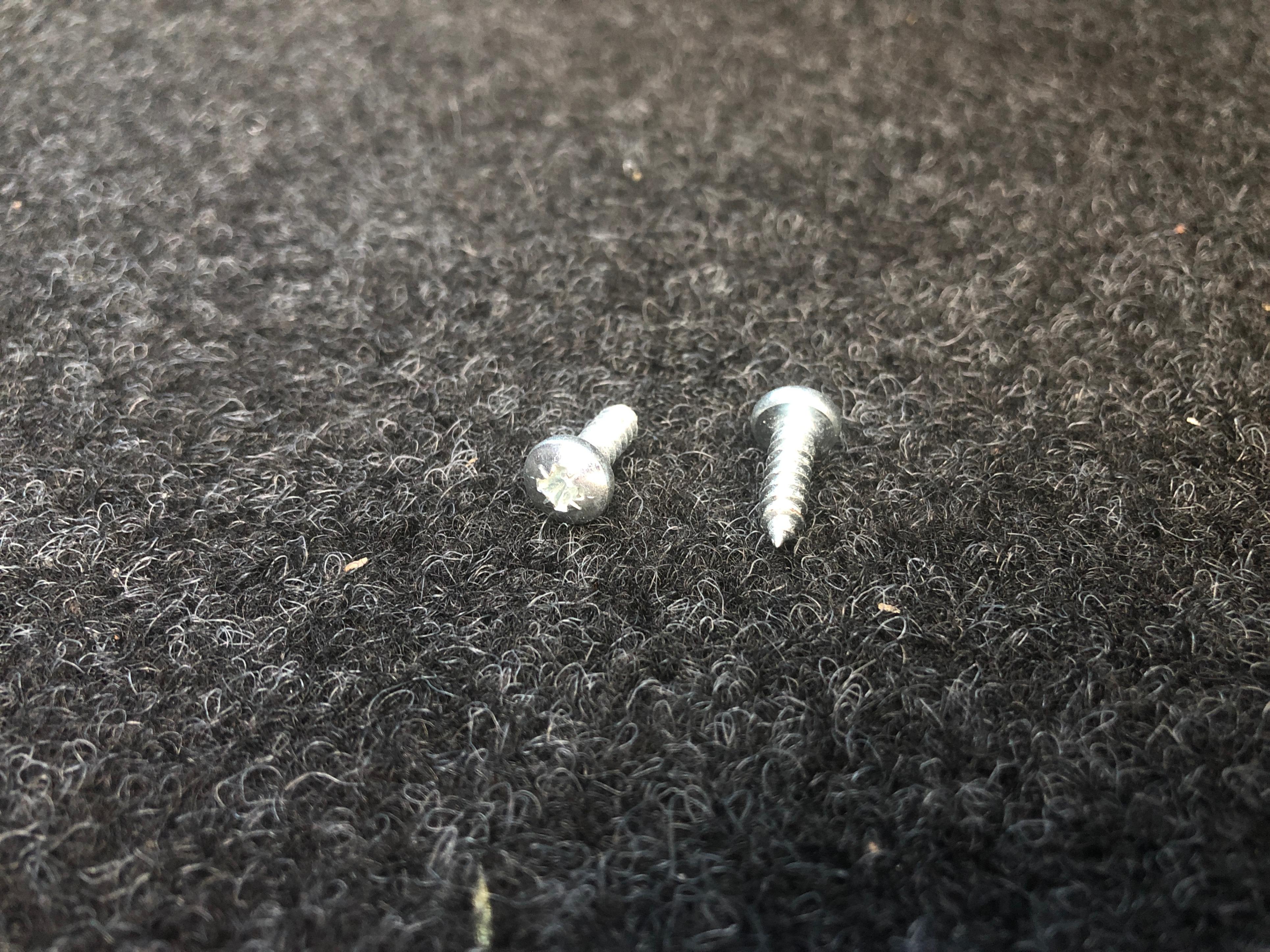

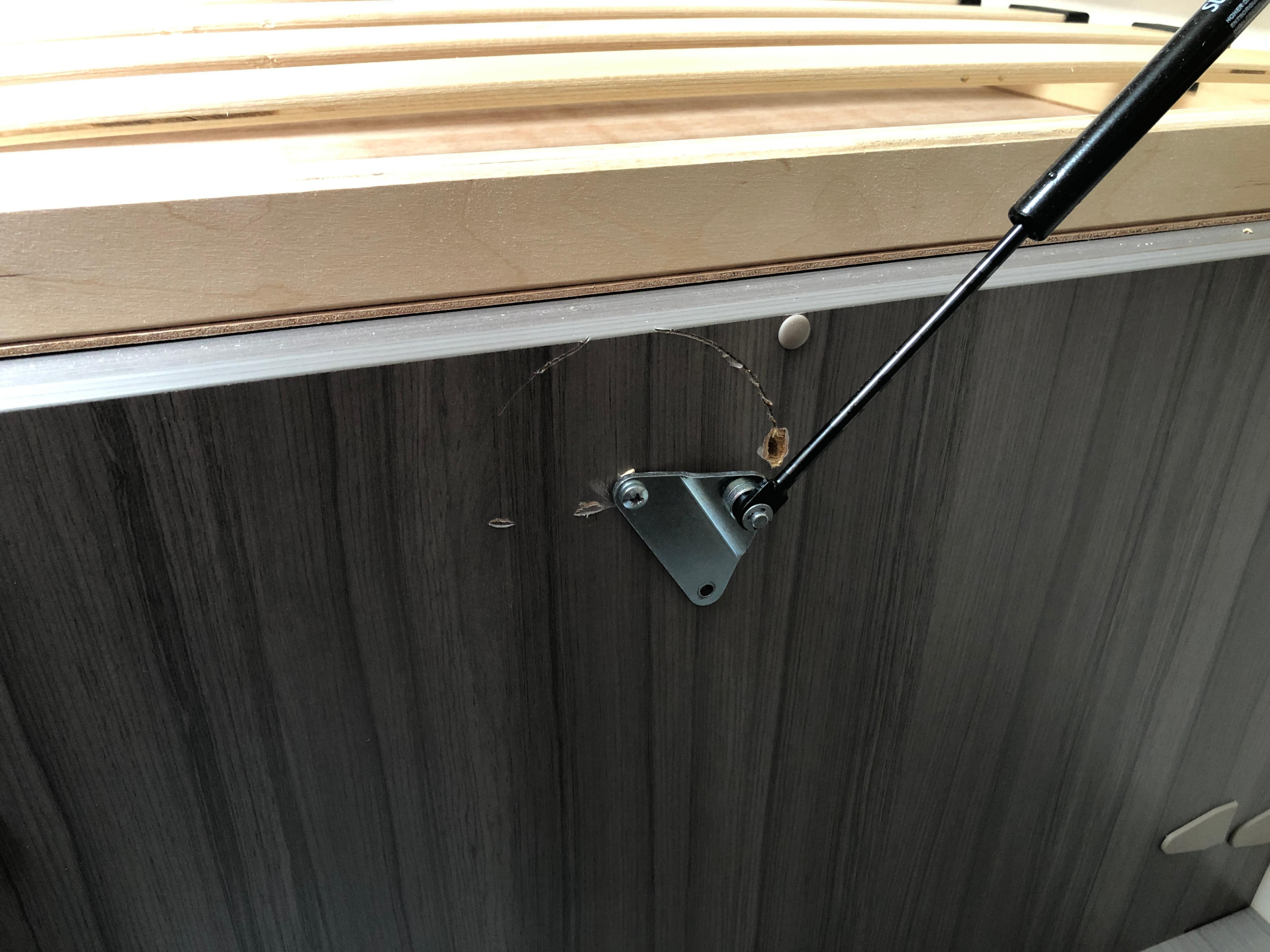

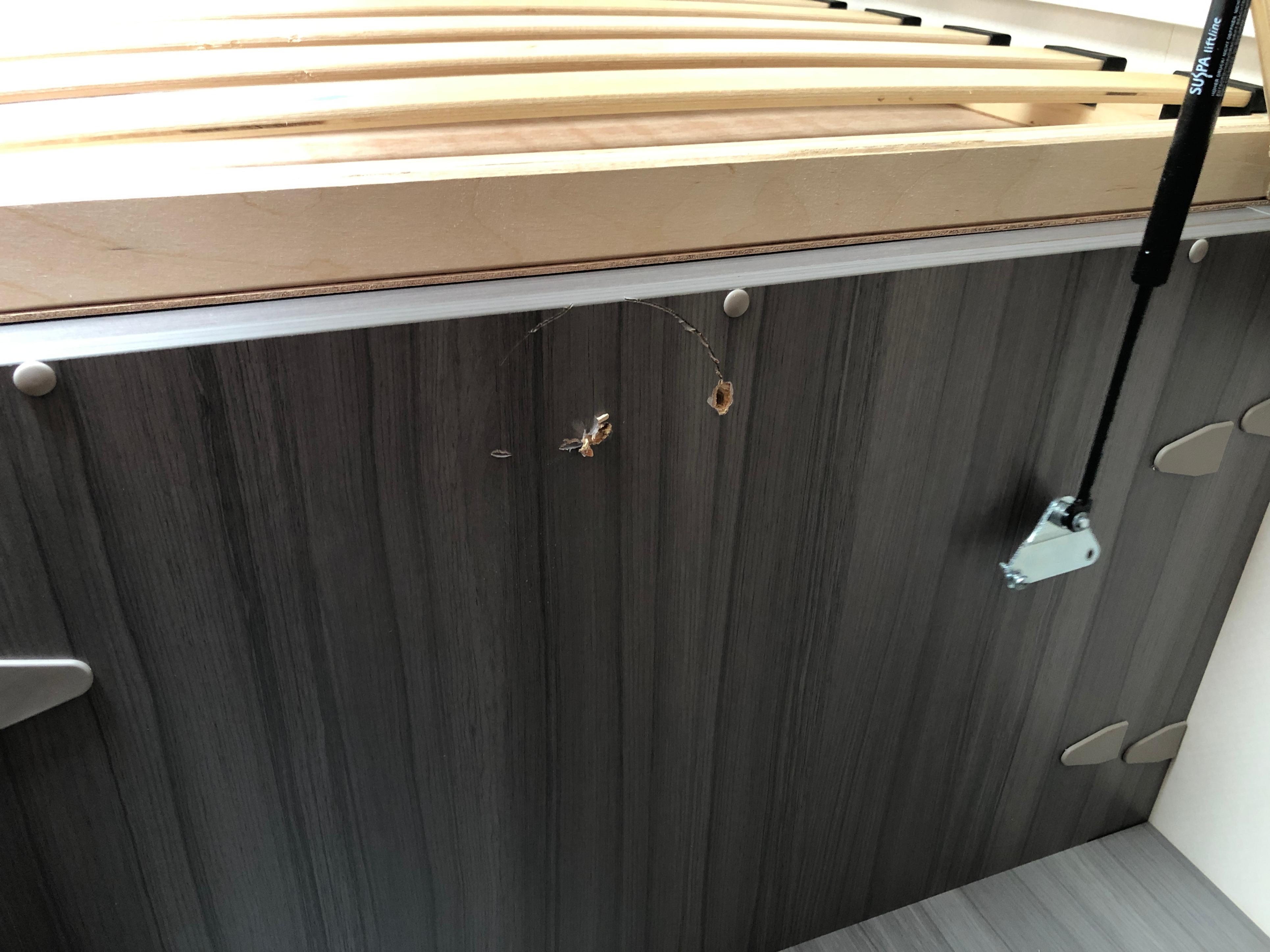

    nach einer Ausfahrt mit unserem Optima habe ich festgestellt, das der Dämpfer im Bettkasten unter der Matratze ausgerissen ist.
    Wir habe den Bettkasten nicht benutzt.

    das war mit zwei Schrauben ( siehe Foto ) original so befestigt.
    Ich vermute, das durch die Belastung des zusammengeschobenen Dämpfers und Bewegungen während der Fahrt die Löcher ausgerissen sind.

    das konnte mit diesen Schrauben wirklich nicht halten , denn die Kräft bei diesen Gasdruckdämpfern sind enorm.
    Wenn du das am Ende selber reparieren musst kann ich nur empfehlen (ich kenne leider die genauen baulichen Umstände nicht !) - bohre die Löcher durch bis auf die gegenüberliegende Seite - hinterlege dort ein Blech und verschraube das alles mit normalen Gewindeschrauber - denn so bekommst du da keinen Halt rein.
