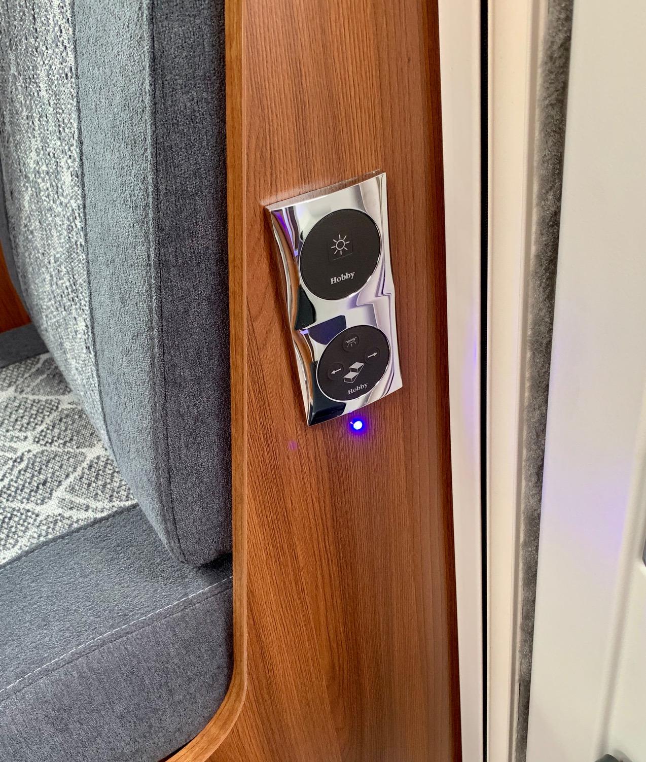

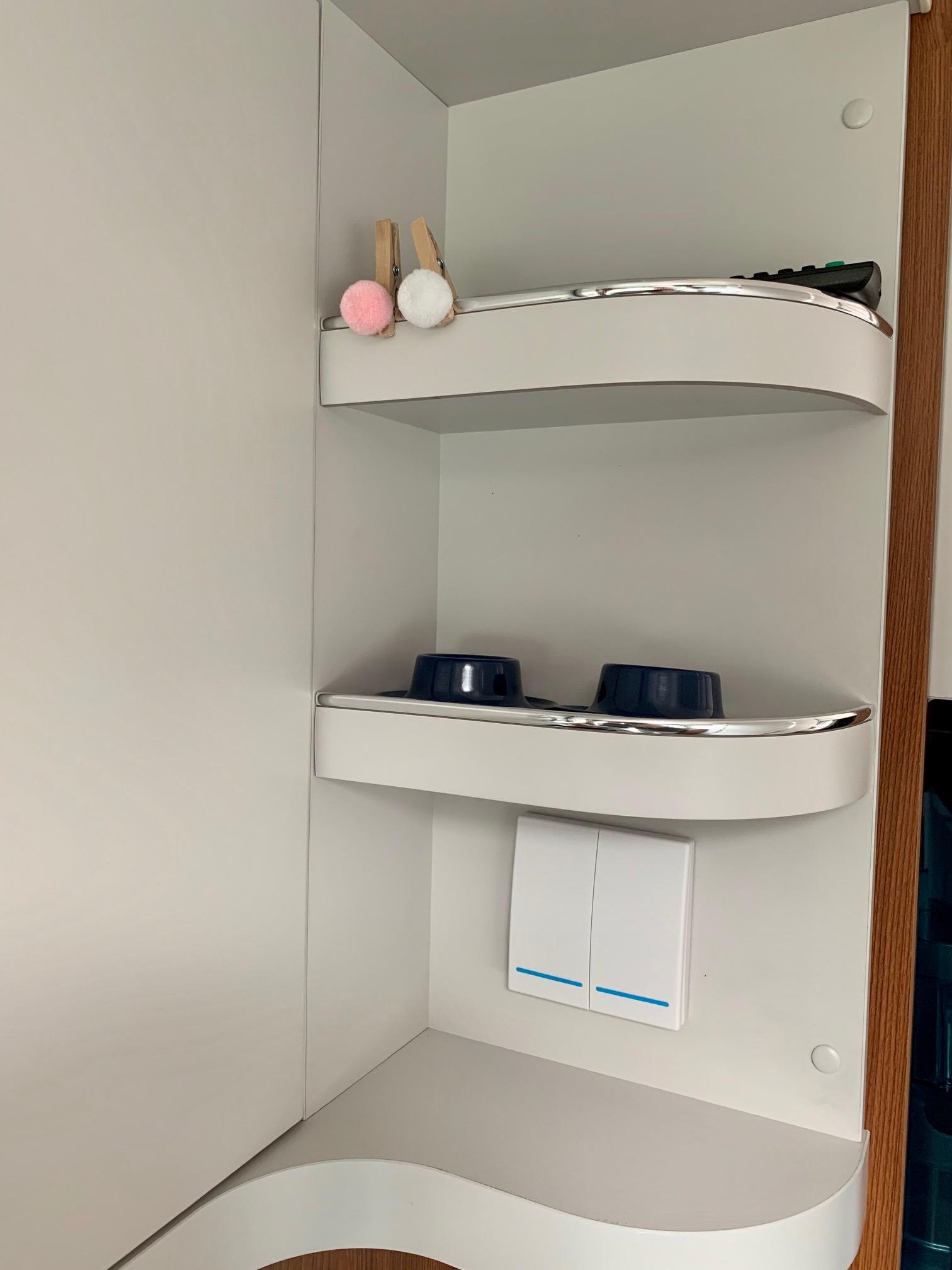

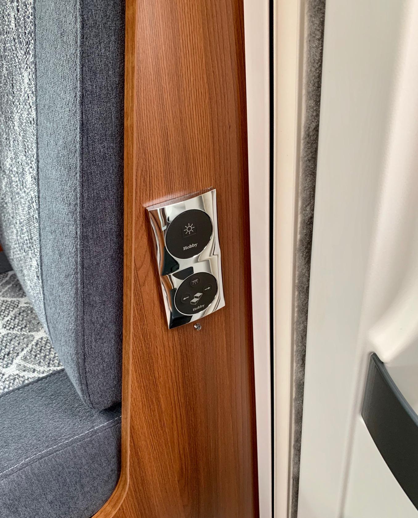

    Auf Bild eins ist der Funkschalter zu erkennen, ich habe ihn als Zweiwippenschalter gewählt um evtl. später noch etwas anderes damit zu schalten. Ich habe mich für diese Bauform entschieden, man kann aber auch viele andere Funkschalter nehmen.
    Der Funkenfänger, (davon existiert kein Bild, weil er versteckt eingebaut wurde) arbeitet so:
    Drückt man auf die rechte Wippe geht der Wandler an und die Kleine 3mm blaue Leuchtdiode zeigt an, dass der Wandler angesprungen ist. Denn da er keine Geräusche macht, wenn kein Verbraucher angeschlossen ist, vergisst man sicherlich, ihn auch wieder aus zu schalten, wenn kein Signallicht da wäre. Über die linke Wippe, wird er wieder ausgeschaltet und die Diode erlischt. Warum er überhaupt ausgeschaltet werden muss? Auch wenn nichts angeschlossen ist, zieht der Wandler ein Ampere Ruhestrom.

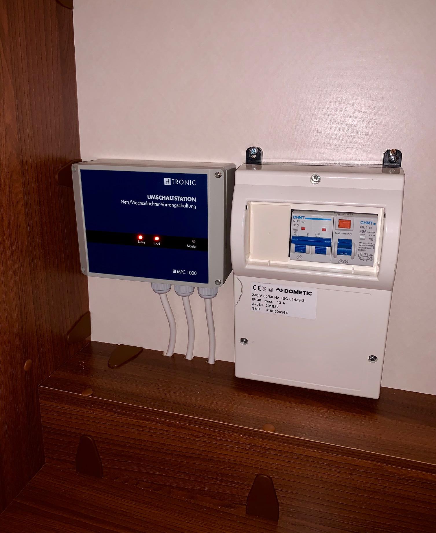

    Auf dem Bild drei ist die Vorrangschaltung zu sehen.
    Es ist absolut notwendig und vorgeschrieben eine Vorrangschaltung einzubauen, wenn die im Womo verbauten Steckdosen, vom Wandler und Landstrom gespeist werden.

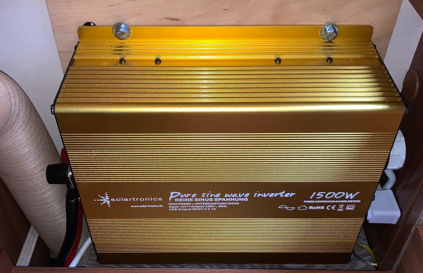

    Auf dem letzten Bild ist der Wandler zu sehen, den habe ich unter die Einzelbank eingebaut.
    Da passt er perfekt hin. Die Schublade kann weiterhin ohne Einschränkung genutzt werden.

  • Hallo Thomas,
    das ein Elektroinstallateur Schwierigkeiten hat, dir eine Erklärung zu geben. Kann ich sogar ein wenig verstehen. Weil die Womo Wandler Technik, mehr mit Elektronik als mit normaler Generator Elektrotechnik zu tun hat. Das ist halt eine Nische. Aber wenn man am 230 V Strang arbeitet, braucht man schon ein wenig hintergrundwissen. Man kann es sich bestimmt aneignen, sollte es aber von einer Fachkraft überprüfen lassen.
    Bei einem Stromgenerator hat man 3 Phasen Nullleiter und die Erde. Wobei man für Lichtstrom nur eine Phase nutzt.
    Bei einem Wechselrichter erzeugt man aus einer 12V Gleichspannung eine sinusförmige Wechselspannung.
    Das Gehäuse des Wechselrichters ist gleichzeitig die Erde. Und wird mit einem Schutzleiterkabel mit der Karosserie verbunden. Genau wie auch der Landstrom Erdleiter. Die liegen auf dem gleichem Potential. Das bedeutet das der Schutzleiter der Steckdose gleich Karosserie ist.
    Von daher arbeitet auch der eingebaute FI (Fehlstromschalter) bei Wechselrichter genauso gut wie bei Landstrom.
    Das Blech der Karosserie ist im Prinzip die Erde.
    Schau dir bitte mal an, wie ein Fi arbeitet, dann verstehst du vermutlich, wie das mit der Erde gemeint ist.
    Aber der Schutzleiter ist bei den meisten heutigen Geräten überhaupt nicht mehr wichtig.
    Da die meisten Geräte heute Schutzklasse II / Schutz durch doppelte oder verstärkte Isolierung haben, sind sie gar nicht mehr mit dem Schutzleiter verbunden. Die haben nur noch Phase und Null und einen Eurostecker.
    Ich hoffe, ich konnte dir helfen.

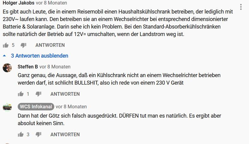

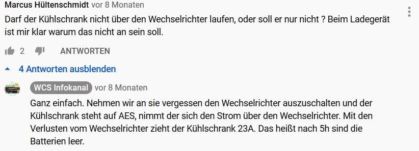

  • Moin Jörg,
    nur weil der Götz das in seinem Video zwei Mal erwähnt, ist das noch lange nicht richtig... (wie so einiges anderes dort auch :dry: )
    ... und es wird auch nicht richtiger, wenn man so etwas ungeprüft wiederholt und in die Welt hinaus trägt.
    Ich hätte mir an Deiner Stelle die Mühe gemacht, das mal zu hinterfragen, oder wenigstens mal die Kommentare zum Video zu lesen.
    Er hat das dort auf Nachfrage ja auch selbst erst relativiert:
    und dann wurde es vom WCS-Infokana auch einmal komplett richtiggestellt:
    So jedenfalls hast Du Dich um eine alternative Möglichkeit gebracht, Dein Bier kühl trinken zu können, wenn das Gas mal verbraucht sein sollte ;)
