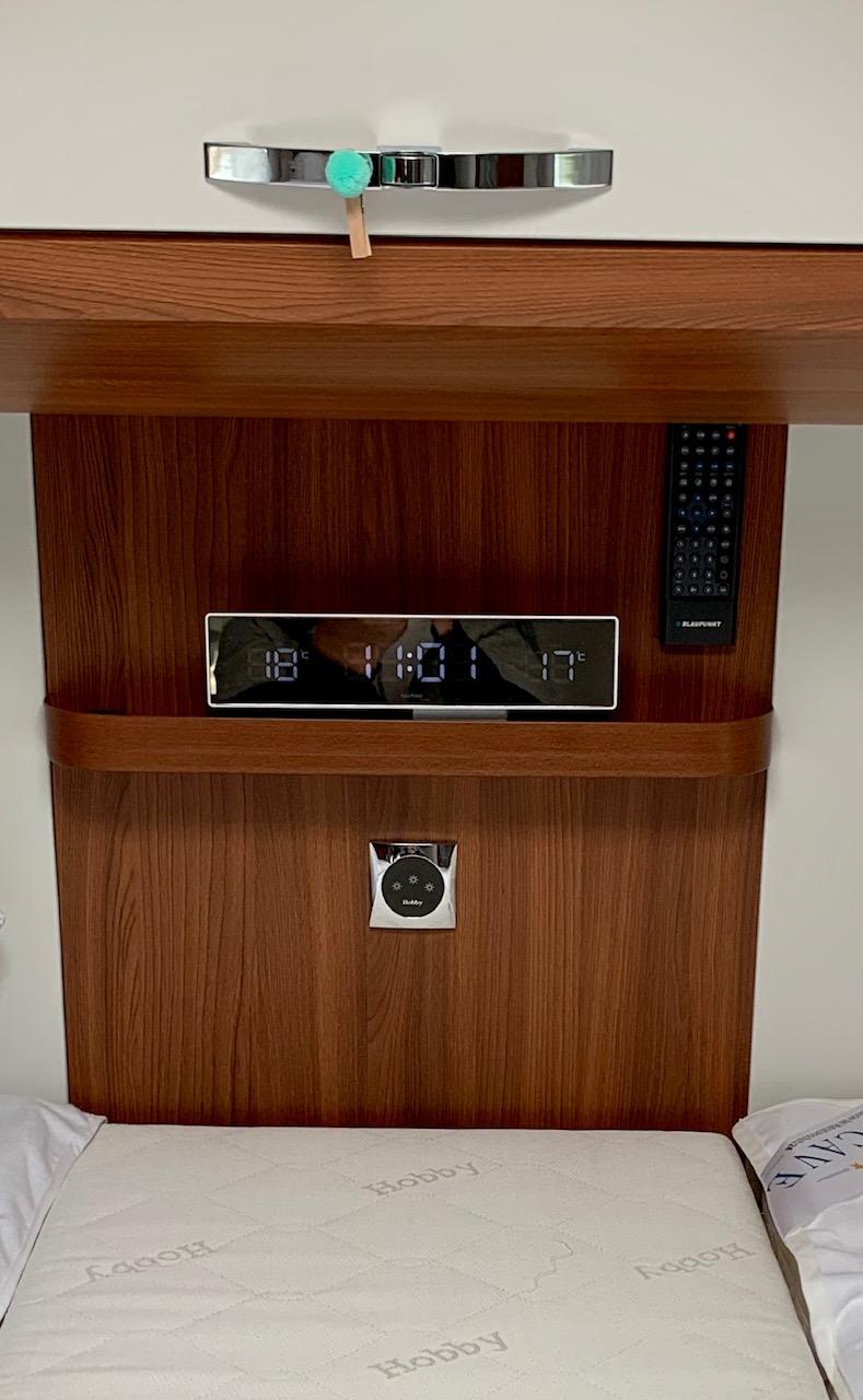

  • Moin in die Runde,

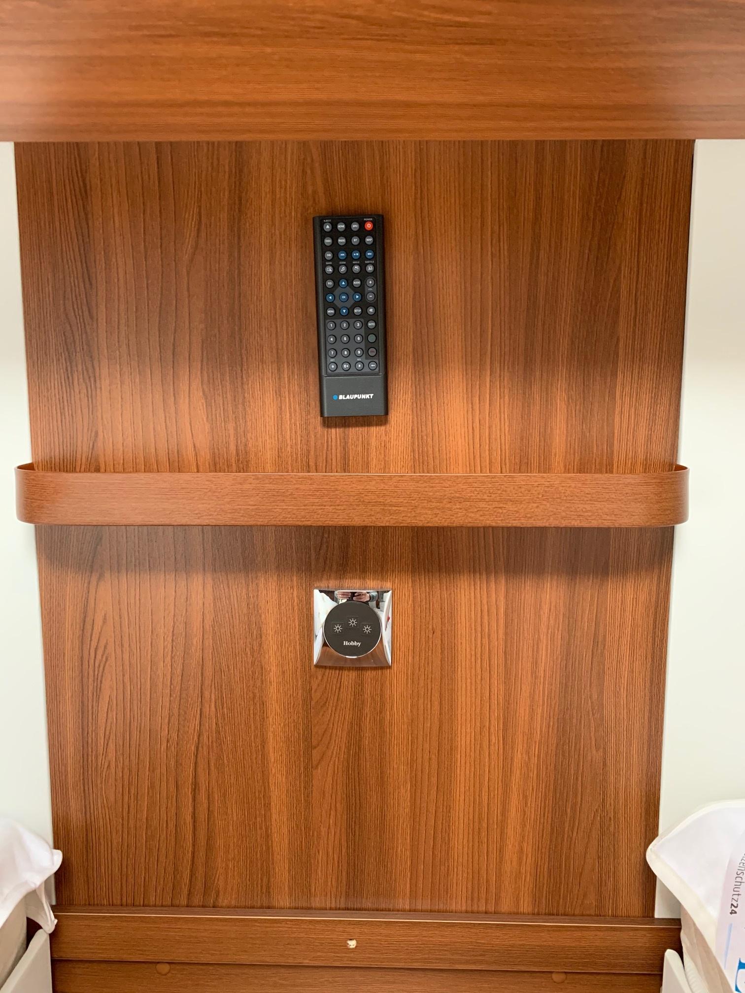

    hat schon mal jemand, die hintere Verleidung, wie auf dem Bild zu sehen ist, abgebaut.
    Ich habe im Forum nichts gefunden.
    Hab mal die untere Schraube gelöst es wackelt alles, löst sich aber nicht.
    Für einen Tipp wäre ich dankbar.
    für alle die es interessiert, ich habe es herausgefunden!
    Wenn man die Matratzen herausnimmt, ist im unteren Bereich eine Leiste.
    Die Leiste abschrauben, dann kann man alle hinteren Verkleidungsteile abbauen.

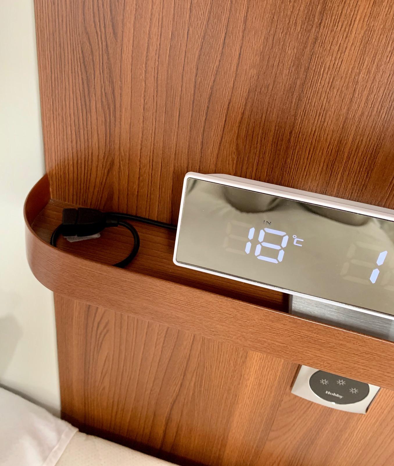

    Ich habe mir eine Uhr/Wecker mit Innen und Außentemperatur sowie eine zusätzliche USB –Ladebuchse eingebaut.
    USB Ladebuchsen kann man ja nicht genug haben.:)
