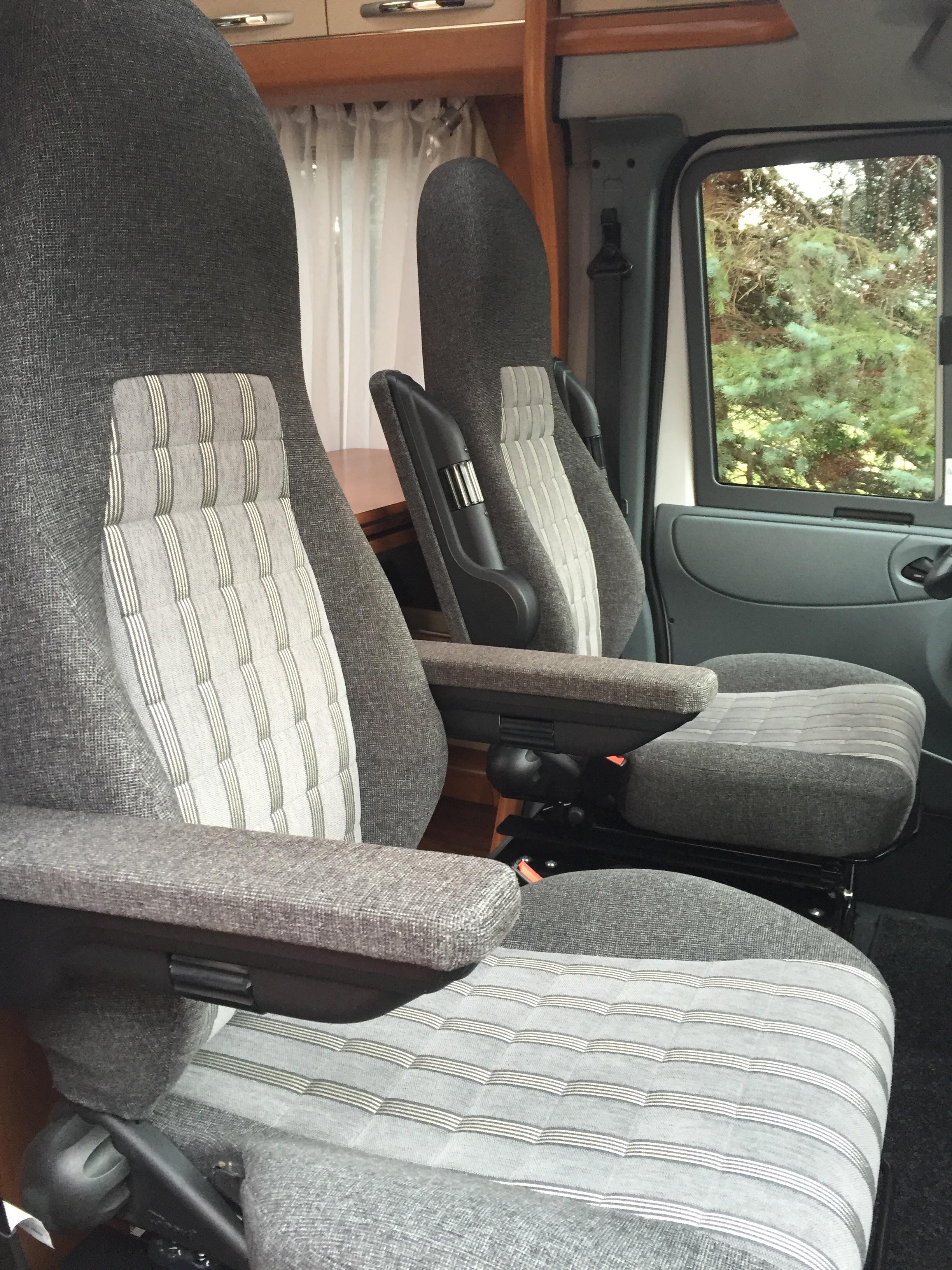

  • Na ja ganz ehrlich ... ich fand die Ford Sitze immer doof. Bei mir hat Hobby italienische Stühle eingebaut .. man sitzt besser und vor allem etwas tiefer. Durch die Drehmechanik kommt der Original Sitz schon recht hoch.
    Anbei ein Bild, habe vergessen wie die heißen. Ist vielleicht auch eine Option, gleich was anderes einzubauen.

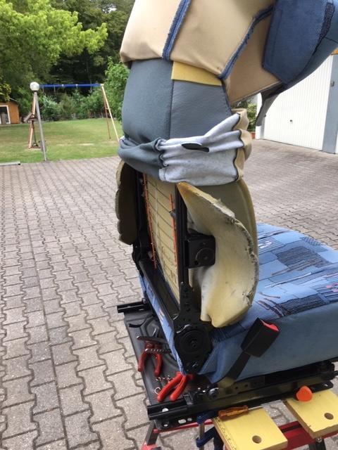

  • Moin, da holen die "Sünden" der Vergangenheit einen doch wieder ein.
    Das Thema wurde schon ziemlich am Anfang des "neuen" Transit MK6 in einem anderen Forum behandelt.
    Da hatte ich die ersten Anregungen gefunden. Das war 2011 noch der kleine Van GFSC.
    Inzwischen waren die Armstützen bei Ford sehr teuer geworden.
    Wirklich aus Zufall bot mir jemand eine neue Stütze links an. Für wenig Geld
    Dann hab ich den Sitz zerlegt und umgebaut.
    Viel Fummelei. Aber eine große Erleichterung für den linken Arm.

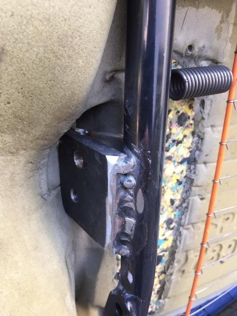

    ich habe ja angedroht das ich mich der Armlehnen selber annehmen werde, also habe ich mir 2 gebrauchte (von VW - sind übrigens baugleich zu den Ford Armlehnen :) gekauft , gereinigt und heute den ersten Sitz umgebaut . So finde ich ihn ok :)

  • Also wenn jemand auch so ein schönes Fahrzeug hat und kann nicht mit einer Armlehne leben (so wie ich ;) ) dann kann er/sie sich ja melden , ich helfe gerne dieses Problem zu beheben.
    Die gebrauchten Armlehnen ( VW-Sharan ) haben mich 20 € plus 4,5 € Versand gekostet,
    1 Stück Flacheisen 60 x 60 mm - 10 mm Dicke ,
    1 Stück Blech 60 x 65 - 3 mm Dicke , hatte ich noch im privaten Lager :)
    1 Bohrung 6,8 mit M8er Gewinde
    1 Bohrung 9,5 für den Zapfen der Armlehne
    2 Nähte verschweißen mit MAG an das Roh der Rückenlehne des Originalsitzes , dabei habe ich den Sitz mit nassen Tüchern abgedeckt und nur in kleinen Stücken geschweißt um nicht zuviel Wärme einzubringen - dabei nach jedem Schweißvorgang gekühlt
    am Schluss alles mit schwarzem Lack versiegelt, wer möchte kann auch noch Schutzwachs in das Rohr einbringen , aber da besteht die Gefahr das es später raussaut wenn es warm wird.
    Jetzt kann man sehr wohl darüber diskutieren ob das "erlaubt" ist oder nicht - es ist halt eine Veränderung , aber mal ganz ehrlich - wer untersucht einen Sitz auf eine entsprechende Veränderung und kann daraus ein Unfallgeschehen ableiten ??? da sind jedes auf dem Dach selbstverklebtes Solarpanel oder Dachboxen mit Billigschrauben aus dem Baumarkt gefährlicher.....
    Wichtig ist in meinen Augen das es handwerlich anständig gebaut, verschweißt ist und keine scharfen Kanten etc. aufweist.
    P.S. schaut euch mal die Transporter der Handwerker (Dachdecker,Installateure,Glaser,etc. etc. ) an - was die da alles an Halterungen für ihr Material etc. anschweißen/löten ist unglaublich - das hat alles noch nie eine Materialprüfung gesehen und müsste zum sofortigen erlöschen der Betriebserlaubnis führen - trotzdem bekommen die ihren TÜV Stempel und das ist auch ok so :)

  • Moin H. Joachim,
    schön zu sehen, wie du das gemacht hast. Kommt mir sehr bekannt vor.:P
    Ich hatte den Sitz komplett befreit. Ein Autosattler hat mir dann noch eine Lordosenstütze in die Lehnen eingebaut.
    Auf die Empfehlung einer Sitzheizung hatte ich verzichtet. Wir fahren eh nicht im Winter.
    Das Schweißen hatte ich in einer KFZ-Werkstatt vom Meister persönlich vornehmen lassen.
    Mir fehlten die Möglichkeiten. Hat nichts gekostet, da ich gut bekannt war.
    Das dünne Rohr war auch eine kleine Herausforderung. Hat er gut gemacht.
