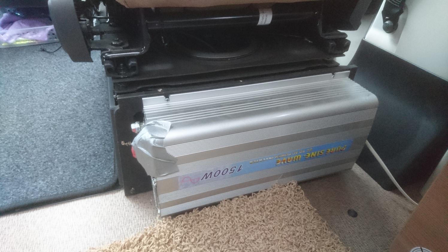

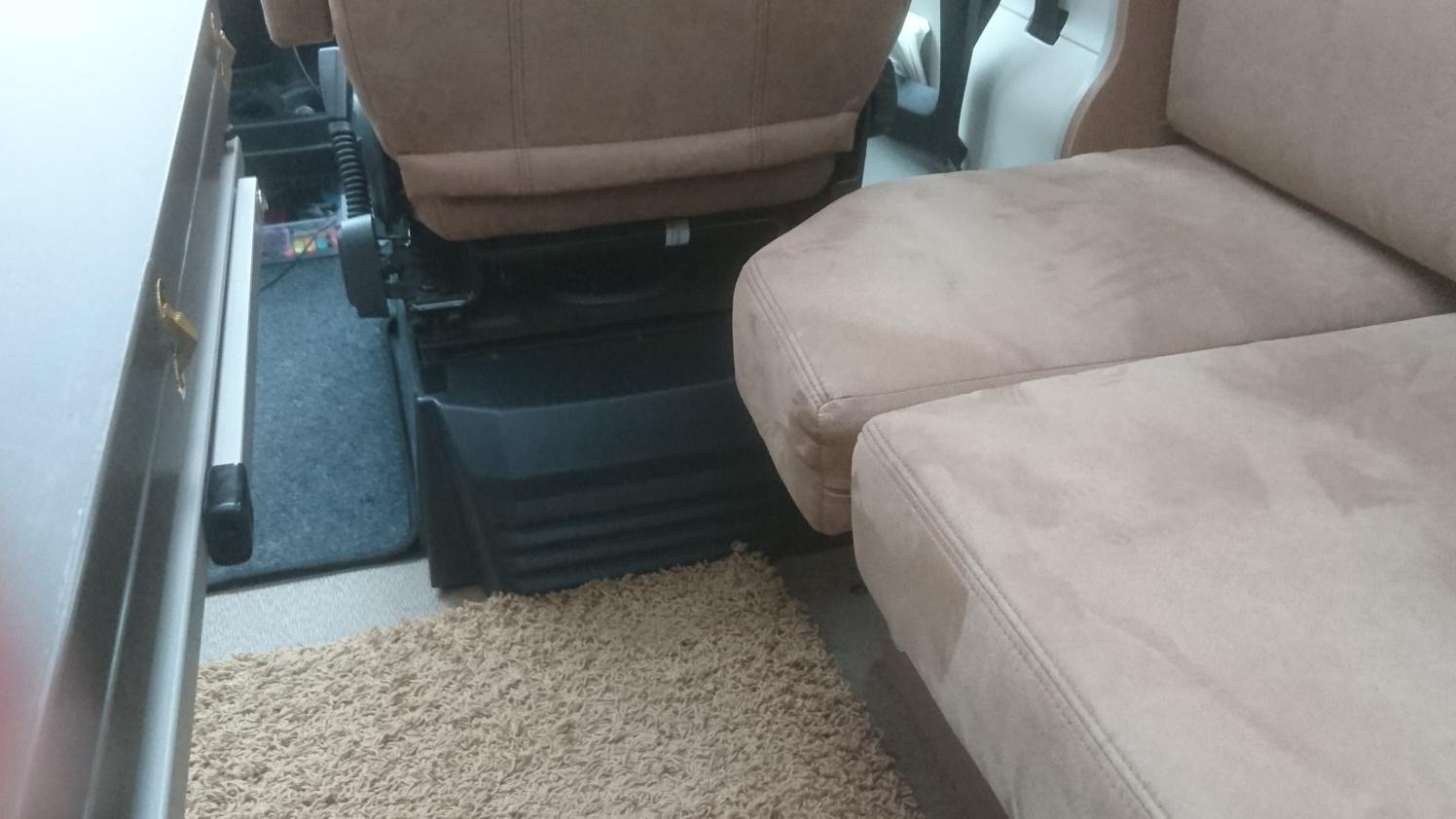

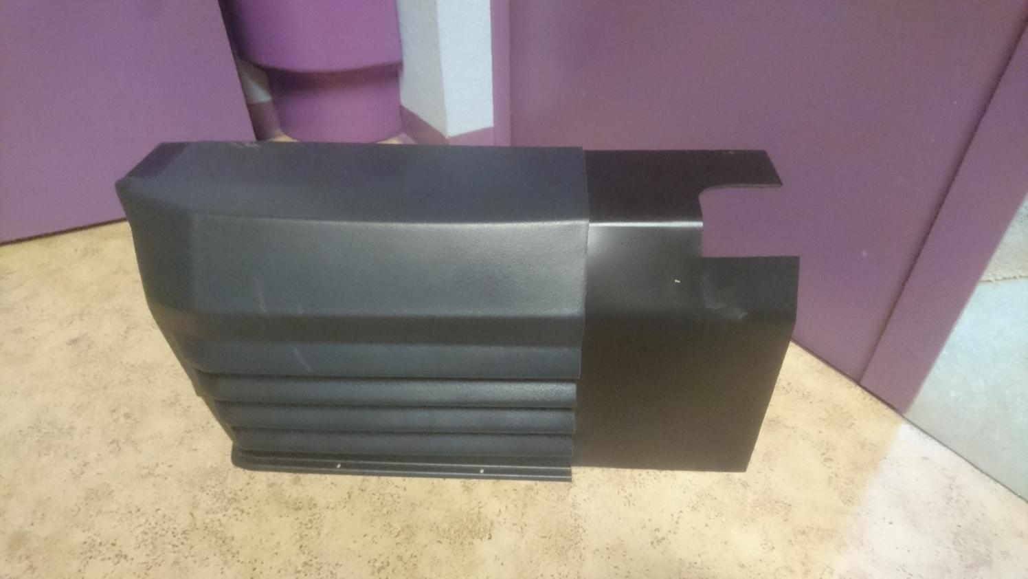

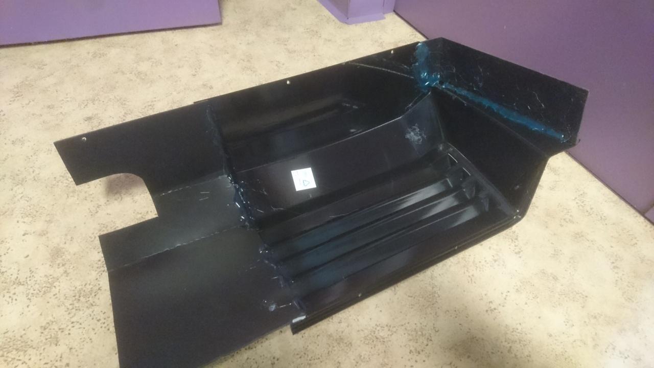

  • Hallo
    wie Harry hab ich den WR auch unten hinten an den Beifahrersitz montiert.
    Da schon etwas älter (noch vom Siesta) , ist er auch noch größer.
    Bis ich einen eher 'unterbaufähigen' neueren WR da anbau, hab ich den jetzigen versucht mit der umgebauten Ducato-Sitzkonsolen-Abdeckung zu verstecken.
    Diese hab ich im rechten geraden Bereich gekürzt und mit schwarzen Bastel-Kunststoffplatten bis über das Ende des WR's verlängert
    Links wurde ähnlich eine seitliche Abdeckung angebracht.
    Die Kunststoffplatten lassen sich mit der Heisluftpistole und formhaltenden Brettchen schön biegen.
    Alles wurde mit Heisskleber flächig verklebt.
    Der Gesamteindruck entscheidet :)

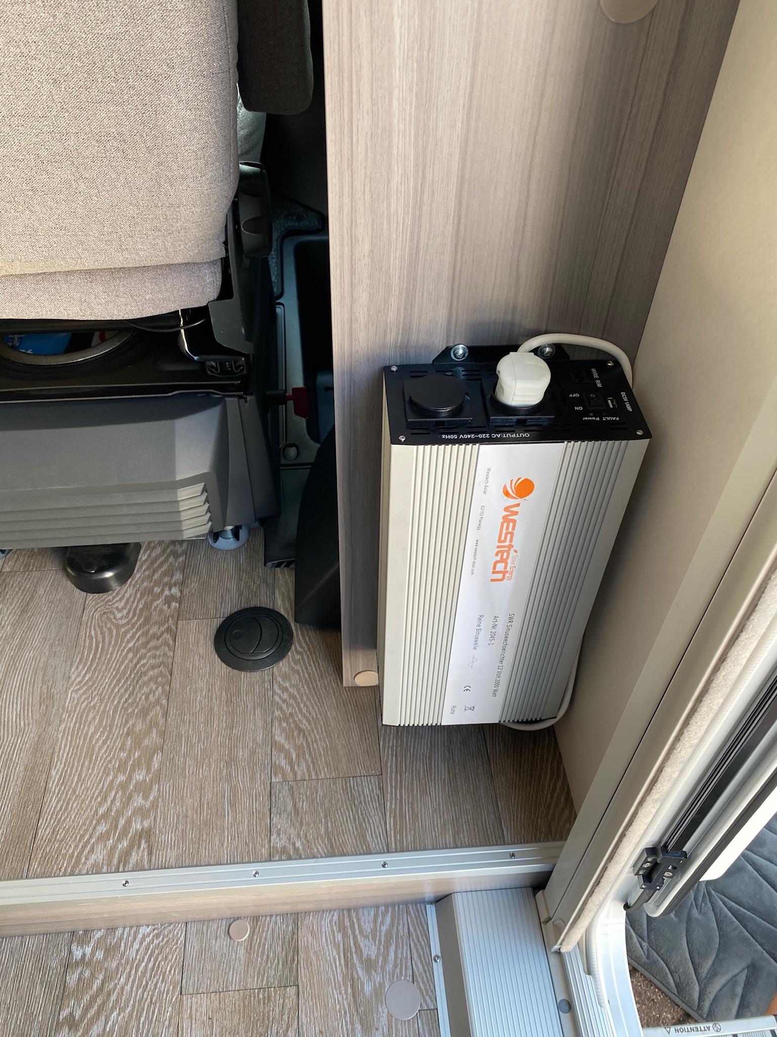

  • Servus Hobbyisten,
    habe scheinbar ganz vergessen hier mal ein Bild der nun realisierten Lösung auf meine Frage einzustellen.Ein SWR mit 2000 W. Kaffeemaschine läuft ;)
    Vorteile der Lösung: Gut belüftet, Steckdose vom SWR super erreichbar, kurzer Weg zur Batterie, Fernbedienung nicht nötig.
    Vielen Dank für die Hinweise und insbesondere an Hartmut für die klasse Realisierung!
