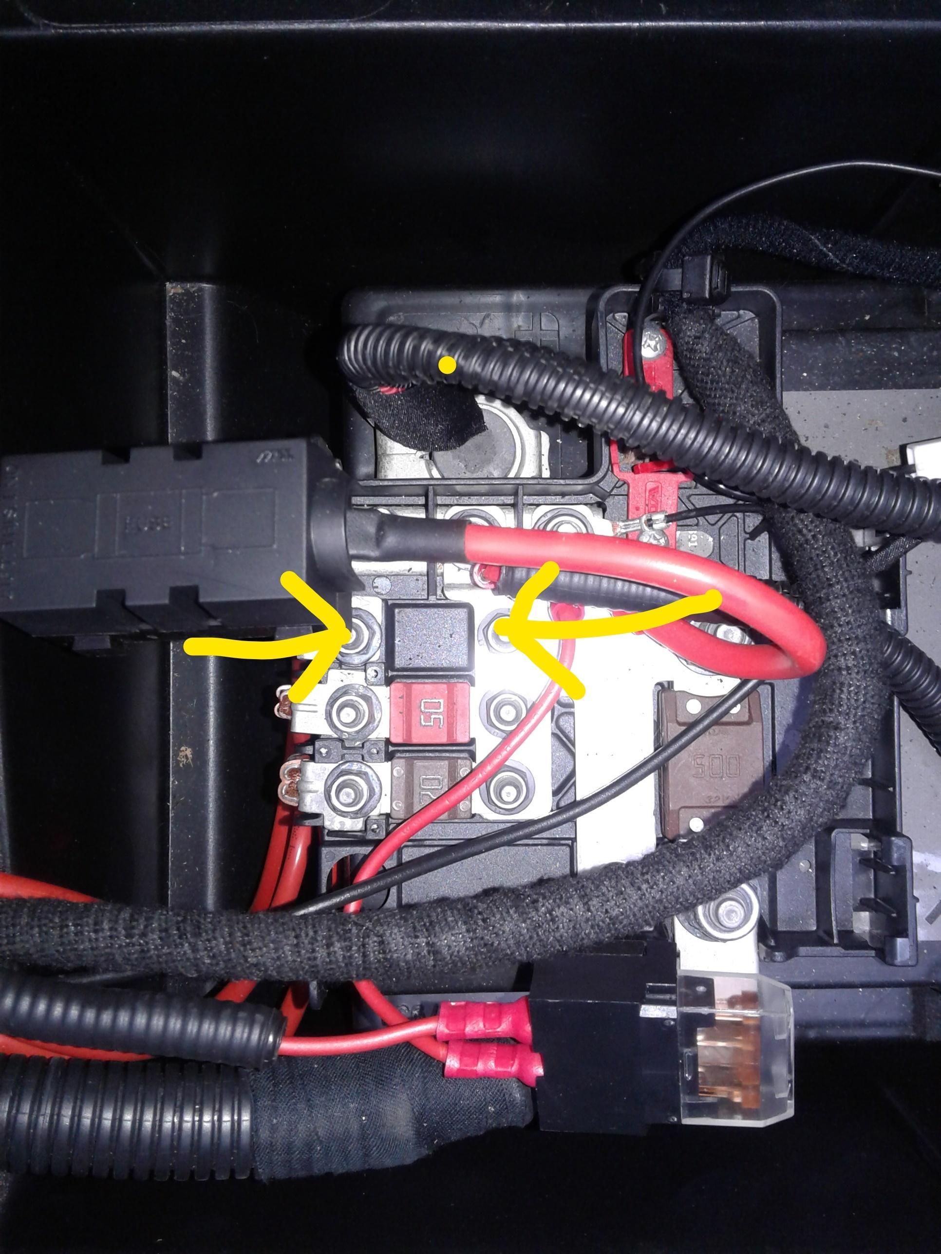

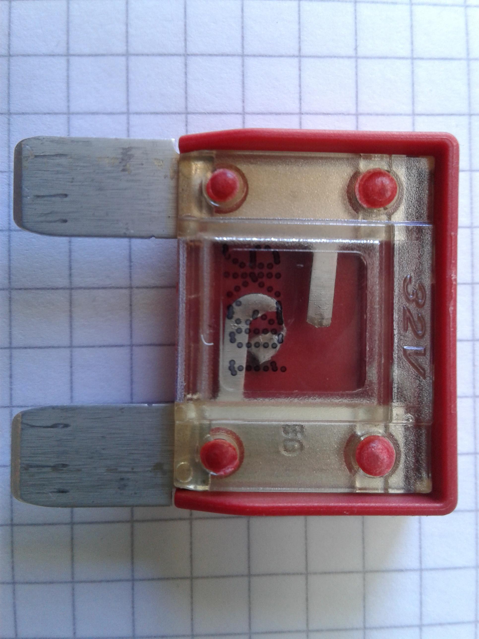

    mit unserem neuen Wohnmobil Hobby V65GE Optima Ontour Edition 2020 haben wir nun nach dem Corona-Lockdown unsere erste größere Ausfahrt gemacht. Von Wuppertal zur Ostseeküste hoch und an der Nordseeküste wieder zurück gen Heimat. 14 Tage ontour mit 8 Stelllplatz-Stationen. Nach 11 Tage Fahrt mit funktionierender Aufbautechnik haben wir nun ein großes Problem. Die fette 50-Ampere-Sicherung im Jumbo-Flachgehäuse unter dem Beifahrersitz ist mehrmals durchgebrannt. Im Bedienungshandbuch ist diese als "Hauptsicherung Aufbaubatterie" gekennzeichnet. Fehlerbild: Der gesamte Aufbau ist dann stromlos inklusive des Blaupunkt-Navis im Cockpit. Zum Glück konnten uns unterwegs erfahrene Wohnmobilisten, die mit solchen Sicherungen bevorratet waren helfen. Nachdem uns dann 2 mal innerhalb eines Tages die Sicherung durchgebrannt ist, haben wir zwischendurch bei einem Kfz-Teilehandel einen 10er-Pack von den Dingern eingekauft, um unsere Reise noch beenden zu können.
    Der Fehler ist immer aufgetreten, wenn wir nach einer Fahrstrecke auf dem Stellplatz angekommen sind. Wenn die Trittstufe dann nicht ausfahren wollten, hieß es jedesmal "Oh No!". Beim Stehen am Platz lief alles problemlos. Bei jeder Fahrtstrecke dann dieses ungute Gefühl.
    Unser Wohnmobil hat zwei 95Ah-AGMs als Aufbaubatterien. Von unserem Händler haben wir direkt vor der Auslieferung einen Büttner-Ladebooster MT LB 50 mit 50 Ampere Ladestrom sowie einen Battteriecomputer Büttner MT 5000 iQ nachrüsten lassen. Die Verkabelung, die die Werkstattt fabriziert hat, sieht für mich nicht vertrauenerweckend aus. Diese wird noch beim Händler reklamiert (dazu hatte ich bereits im Forum einen separaten Thread gestartet.
    Meine Vermutung ist, dass der Ladestrom von maximal 50 Ampere zuviel für einen direkten Anschluss an die originale Zentralsteuerung von Toptron ist. Bei einer kleineren Spannungsspitze wurde ja dann wie bei uns passiert, die Hauptsicherung durchbrennen. Weiterhin vermute ich deshalb, dass die Werkstatt ein sehr einfaches Anschluss-Schema ohne separates Trennrelais gewählt hat, um mit minimalem Aufwand den Auftrag zu erledigen. Bleibt ja denn mehr an Gewinn für den Händler übrig. Bei der mündlichen Durchsprache der Aufrüstungs-Planung hatte ich auf extra auf meinen Wunsch "Anschluss mit voller 50A-Leistung" hingewiesen - und dass ich keine reduzierte Leistung von 45A über die Limiter-Einstellung der DIP-Schalter wollte.
    Hat aus dem Forum jemand bereits ähnliche Erfahrungen machen müssen, dass diese 50A-Sicherung ständig abraucht? Beim Schnorren der Ersatzsicherungen haben mich die anderen Wohnmobilisten immer verständnislos angeschaut und gefragt :"50-Ampere? Mein Gott, was haben Sie den für Verbraucher an Bord! Das ist ja ein gewaltiger Strom!" Ein Typ mit einem Uralt-Expeditionsmobil auf einem UNIMOG-Chasssis gab mir den Tip, die Sicherung mit einem dicken Draht "zu flicken". Manche sind völlig schmerzfrei.
    Hat vielleicht noch jemand Kenntnis, an welcher Stelle in der Verkabelung diese 50A-Sicherung sitzt. Einen Leitungssplan mit allen im Fahrzeug verbauten Sicherungen - auch den fliegenden Sicherungen, wie z,B. an der Starter-Batterie und sonstwo im Fahrzeug verteilt sind, bekommt man ja als Kunde nicht. Und ich wollte vor der Reklamation nicht die Sitze von den Konsolen Schrauben, damit der Händler nicht hinterher die Schuld auf meine Schrauberei schieben kann.
    Desweiteren: Ist die Bezeichnung "Haupsicherungen Aufbaubatterie" in Bedienungshandbuch eigentlich zutrefffend? Meinem Verständnis nach ist es eher die "Vorsicherung Zentralsteuuerung.
    Hoffe, Ihr könnt mir mit Eurem geballten Forum-Wissen den einen oder anderen Tip geben, ob ich mit meiner Vermutung in die richtige Richtung gehe.

    Um eine 50a durchzuschmelzen bedarf es schon einer Menge Belastung. Mit einem Draht verlegst Du das Problem auf die Kabel, welche dann anstelle der Sicherung irgendwo durchbrennen werden. Ein größerer Schaden, eventuell ein Kabelbrand, sind dann nicht mehr auszuschließen.
    Irgendwo ist da ein „dicker Bock“ in der Verkabelung und das muss dringend von dem Betrieb überprüft werden, der diese zusätzliche Ausrüstung eingebaut hat.
    Vielleicht legst Du den Ladebooster zur Sicherheit erst einmal tot. Sollte irgendwo am Gerät eine Sicherung sein.

    Hallo Kurt,
    um nicht für Verwirrung zu sorgen, nochmal folgende Informationen:
    Der Ladebooster holt sich seinen Strom doch über die Anschlussleitung an der Starterbatterie und schiebt diesen mit einer gewandelten, höheren Spannung in die beiden Aufbaubatterien. Die Anschlussleitung Starterbatterie -> Ladebooster ist mit einer 80A-Sicherung direkt im Batteriekasten im Fussraum verbaut. An dieser Sicherung ist alles O.K.. Wenn der Ladebooster für einen entsprechenden Spannungsabfall in der Starterbatterie gesorgt hat, schiebt die "intelligente Lichtmaschine" wieder Strom in die Starterbatterie. Dass der Ladebooster sich dem Strom direkt von der Lichtmaschine holt wäre mir neu.
    Bei einer schnellen Google-Suche habe ich zur Stärke der im Citroen Jumper II Grundfahrzeug Model 2020 mit 2.2 HDI und 140 PS nichts finden können. Im Teile-Handel habe ich nur Pre-EURO6dtemp-Lichtmaschinen mit 150 Ampere Ladestrom gefunden. Ich meine mal gelesen zu haben, dass der Citroen sogar eine 220A-Lichtmaschine hätte, finde dazu aber gerade nicht die Quelle.

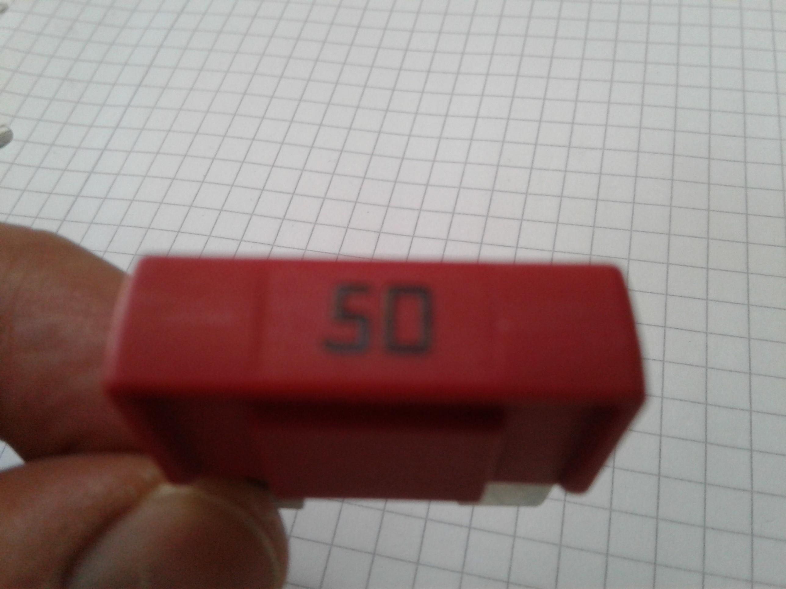

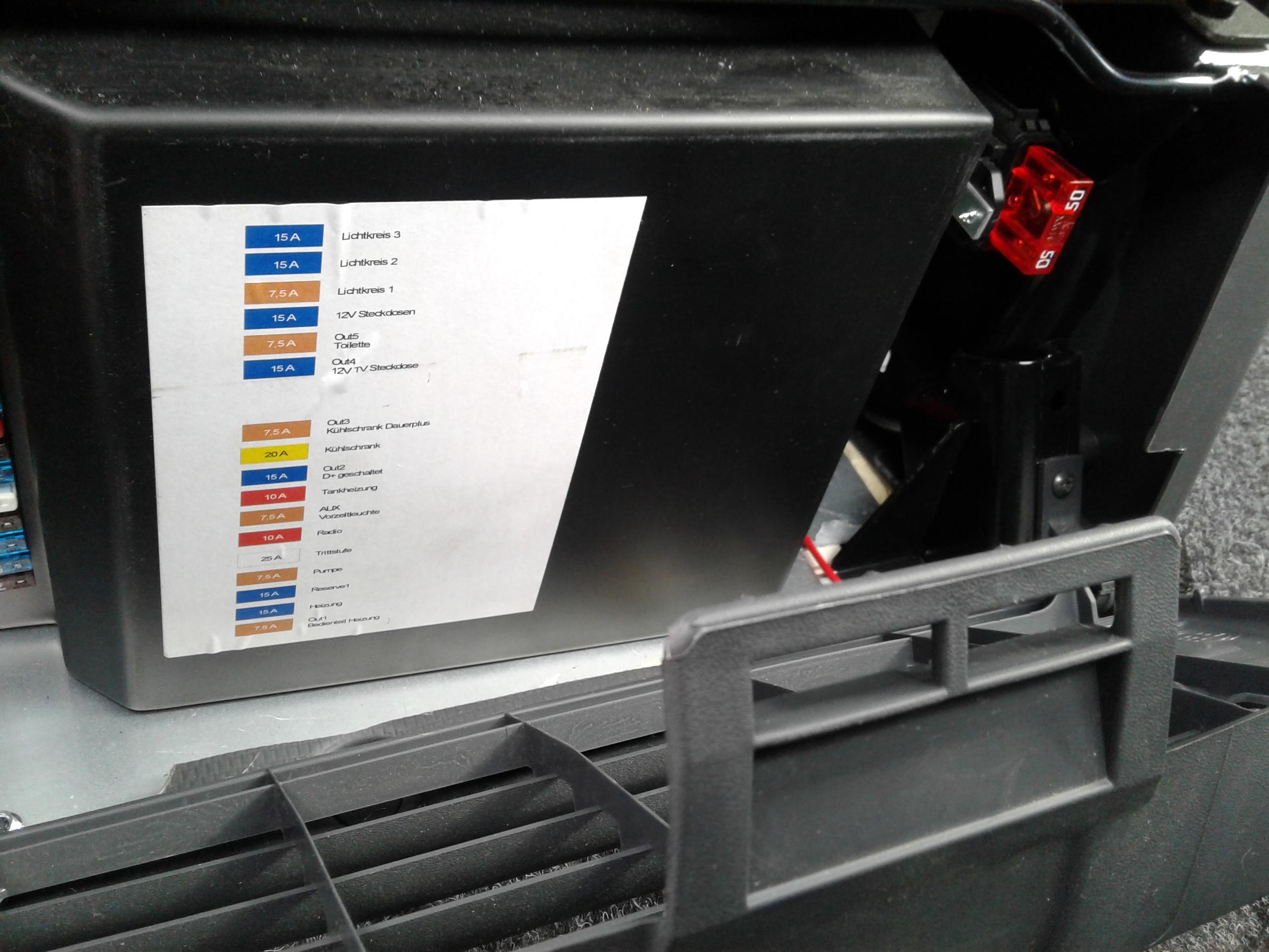

    Meine Problemsicherung ist der 50A-Riegel neben der Toptron-Zentralsteuerung unter dem Beifahrersitz. Soweit ich es bis jetzt verstanden habe liegt diese zwischen der Toptron und den Aufbaubatterien und hat keine direkte Verbindung zur Lichtmaschine.
    Auch Richtig. Damit meinst du die Sicherung auf der Sekundärseite, also hinter dem Ladebooster, auf der Verbraucherseite.
    Laut deiner Bedienungsanleitung darf dort aber nur eine 50A Sicherung verbaut sein wenn der "OUT Limiter" deinen Strom auf 45A begrenzt. Aus deiner Beschreibung habe ich aber, meine ich zumindest, raus gelesen, das du auf die vollen 50A bestanden hast. Das würde dann ja nicht passen. Siehe Tabelle deiner Bedienungsanleitung auf Seite 7. Demnach müsste dort eine 60A Sicherung eingesetzt werden was aber eine Systemprüfung, zumindest beim Toptron nach sich ziehen würde. 10A Unterschied sind dann ja schon mal 145W an Leistung.

    Aus der Ferne ist das schwierig. Nur mal so ein paar Gedanken dazu. Laut Schaltplan gibt es da auch keine Modifizierung des Trennrelais. Im Prinzip ist das, in abgekürzter Form relativ einfach. Die Versorgungsleitung wird aus dem Toptron in den Ladebooster gesteckt und zwischen Ladebooster und Toptron eine Neue Leitung gezogen (kann man auch umgekehrt machen). Dann fehlt noch das D+ Signal und das war es dann aber auch schon fast. Ich glaube kaum das man da einen Fehler einbauen kann. Ich würde einfach mal nachsehen ob der Dip-Schalter für "OUT- Limit" gesetzt wurde. Falls nicht kannst du das ja selber testen und sparst du dir die Diskussion mit der Werkstatt. Zur Belastung des Toptron: Dafür gibt es 2 Eckwerte die du bereits hast. Zum ersten muss das Toptron so gebaut sein das es die Summe aller abgesicherten Stromkreise gleichzeitig aushalten muss. Demnach kannst du die Werte der Toptron Sicherungen addieren. Selbst da sind dann noch Reserven eingeplant. Weiterhin kannst du die Werte deiner beiden Sicherungen an den Aufbaubatterien zu Hilfe nehmen. Beide Sicherungen Addiert mit der Hauptsicherung zusammen ergeben den möglichen Systemgesamtstrom während der Fahrt. Das ist dann ebenfalls der Strom den der Toptron-Verteiler mindestens vertragen muss.
