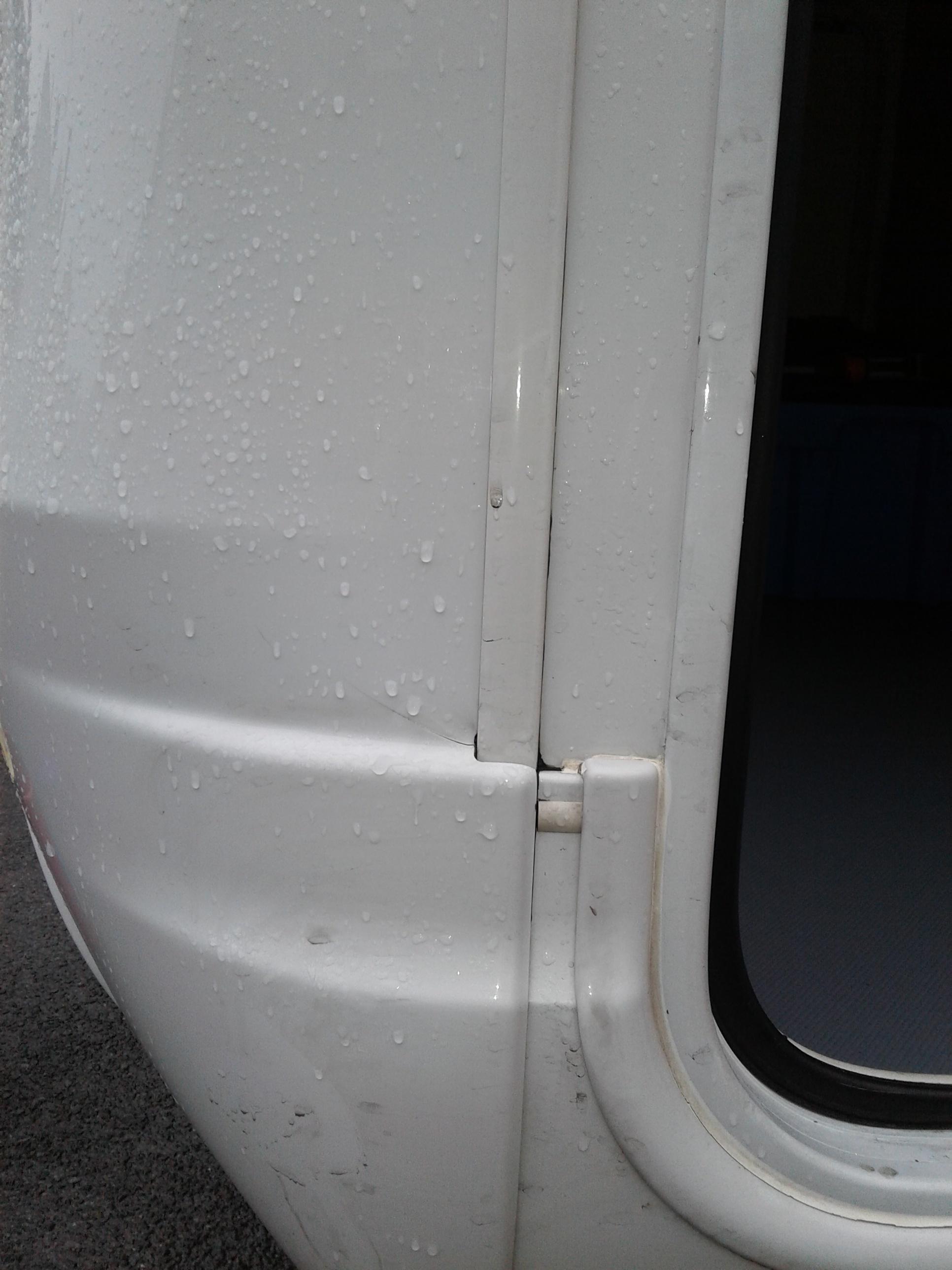

  • Hallo liebe Hobbygemeinde.
    Leider hab ich mir einen Riss in die hintere Stoßstange gefahren und wollte sie nun abbauen.
    Kann es sein das Hobby die Stoßstange am Heckblech verklebt hat ?
    Auch nach der montage der Schraube und der Nieten ließ sichn die Stoßstange nicht abnehmen.
    Schönes Wochenende aus Bayern.
    LG Walter B)

  • Hallo Walter,
    wenn die mit Silaflex geklebt ist (vermutlich ist das so, denn die Wohnmobilhersteller kleben damit so ziemlich alles), dann nützt Dir ein Fön nur bedingt etwas.
    Der Kleber ist temperaturbeständig und lässt sich damit kaum beeindrucken.
    Wenn Du in den Spalt kommst, dann hilft eigentlich nur ein Messer, mit dem Du nach und nach den Kleber löst. Je weiter Du kommst, desto einfacher. Denn die Stoßstange lässt sich dann etwas aufbiegen und mit dem Messer dann freier schneiden.

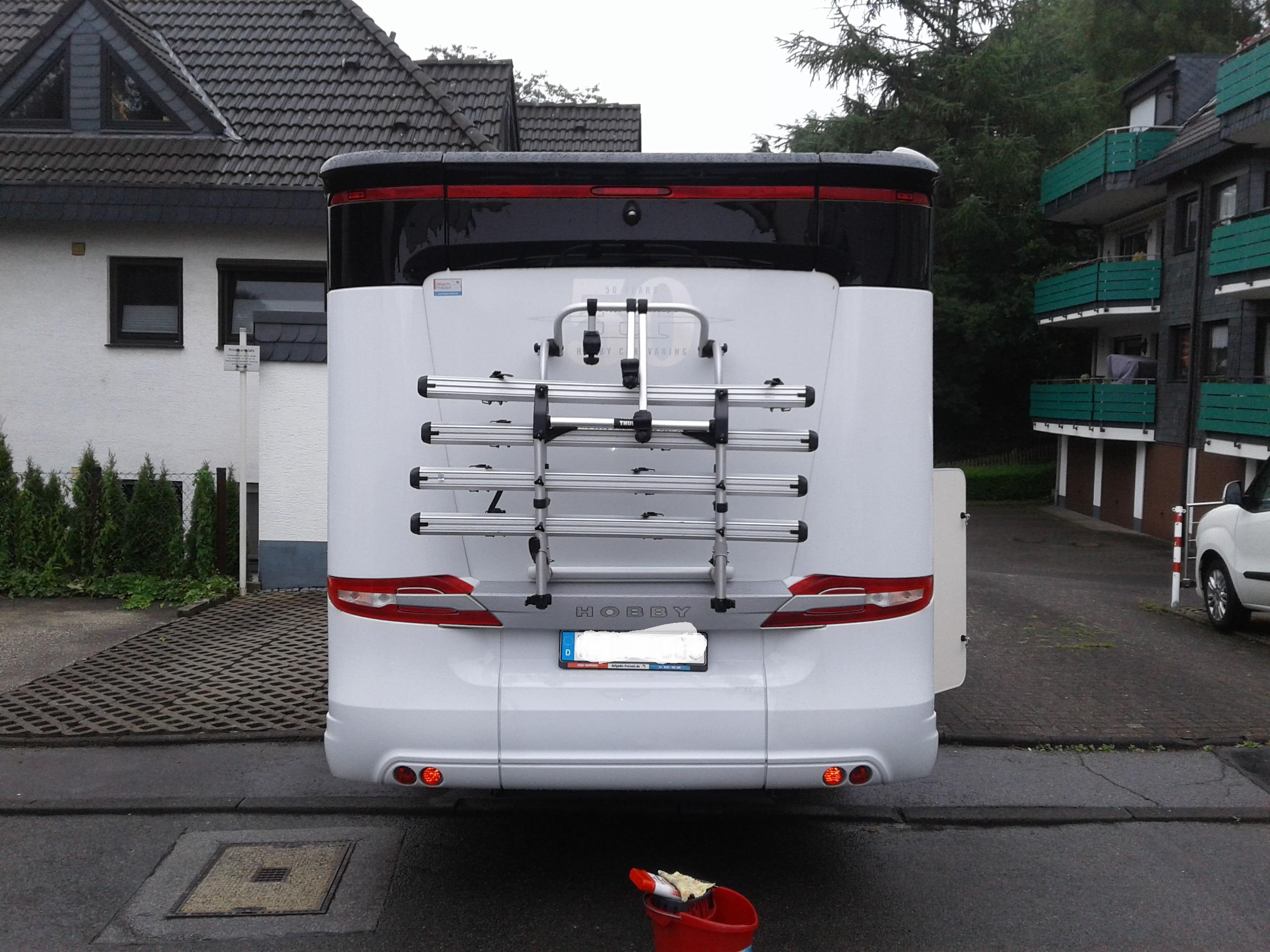

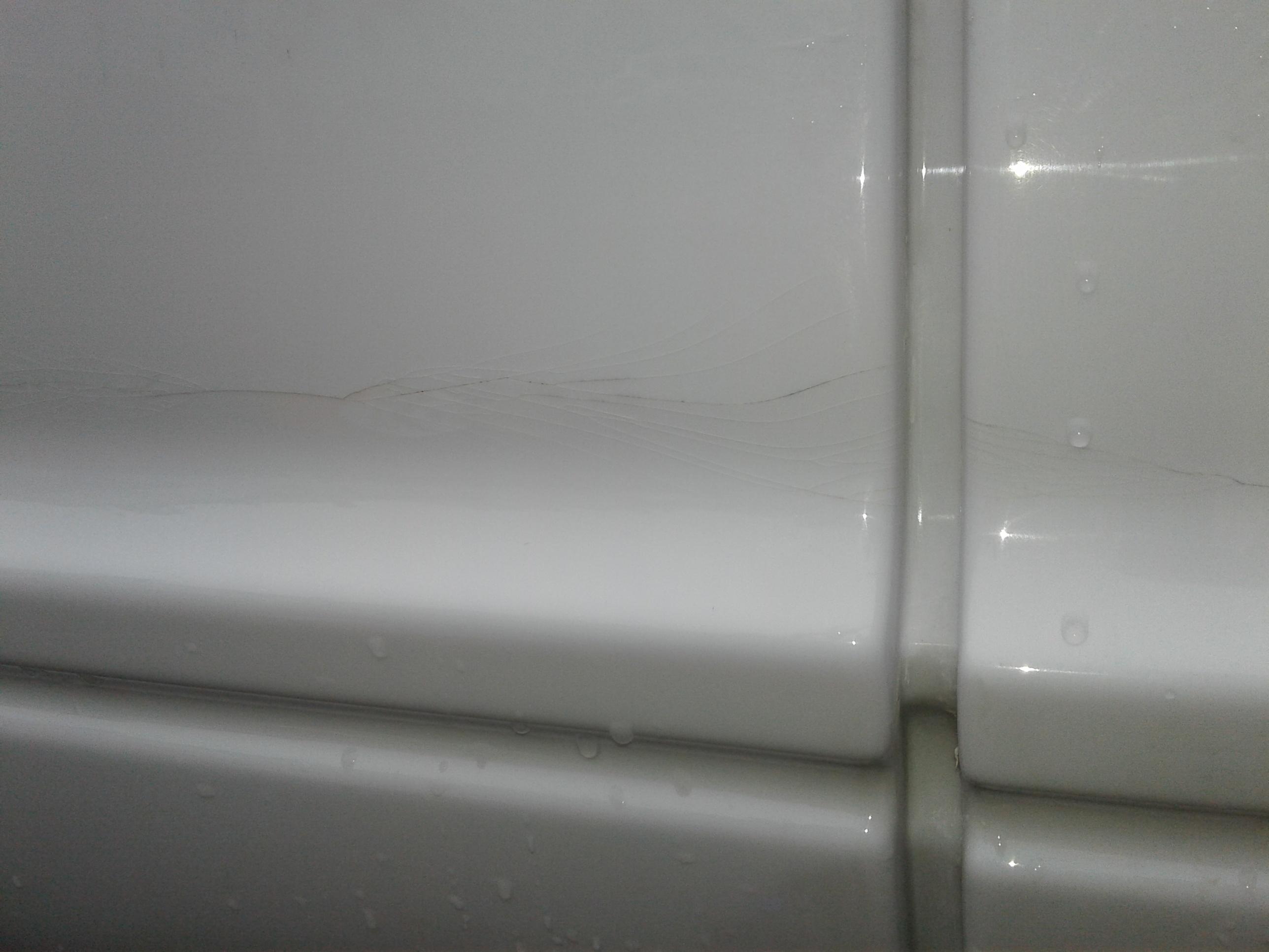

  • Blöd das die " Stoßstangen" Einteilig ist ( V65 GE )
    Bei mir ist es nur ein kleiner Riss über den Rücklichtern der mich aber stört. Wollte die Stoßstange abnehmen und dahinter einen Winkel verkleben.

  • Hallo Walter,
    die Stoßstange ist definitiv an den Stellen verklebt, wo die Verschraubung in die Rückwand eindringt! Das ist die selbe Masse, wie z.B. die Verklebungen/Dichtungen der Haltewinkel der Markisen.
    Mit einem langen Messer, wie schon erwähnt, oder mit einer geschlossenen Winkelplatte (zum wenden von ganz dünnen Teig auf Kochplatten) vorn noch anschleifen und dann los.

  • Hallo Thomas.
    Werde den Riss mit ACETON verkleben. Hoffe das hält dann.
    Zum Soßstange abbauen werde ich den Wagen mal tagsüber in die Sonne stellen, vielleicht klappt es denn.
