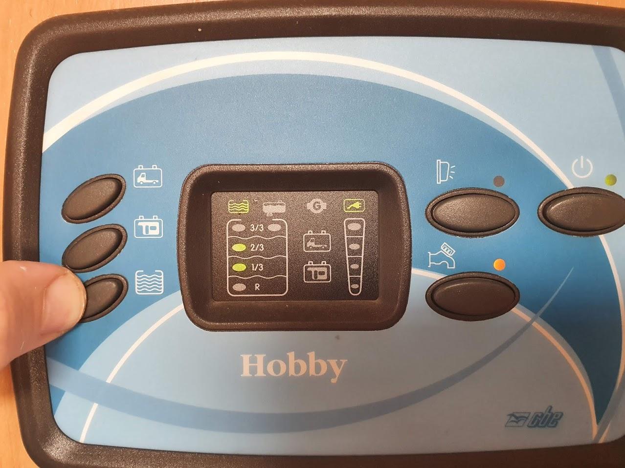

  • Servus,
    ich habe ein Problem mit der Wasserstandsanzeige des Frischwassertanks. Die Füllhöhe wird nicht immer korrekt angezeigt. Die Anzeige für 3/3 funktioniert. Sinkt der Wasserstand darunter wird immer (also egal bei welcher Wassermenge im Tank) 2/3 als Füllstand angezeigt. Ich habe einen Hobby 585 AK MC Excellent Erle 2004.
    Wie kann ich das Problem lösen? Woran könnte es liegen?

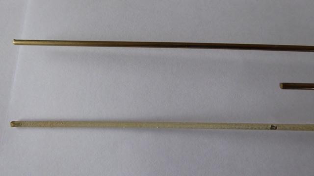

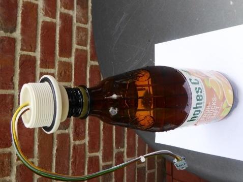

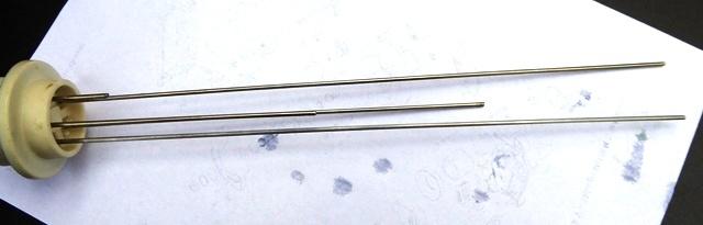

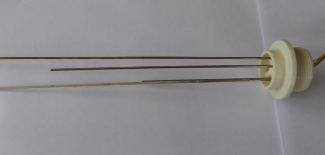

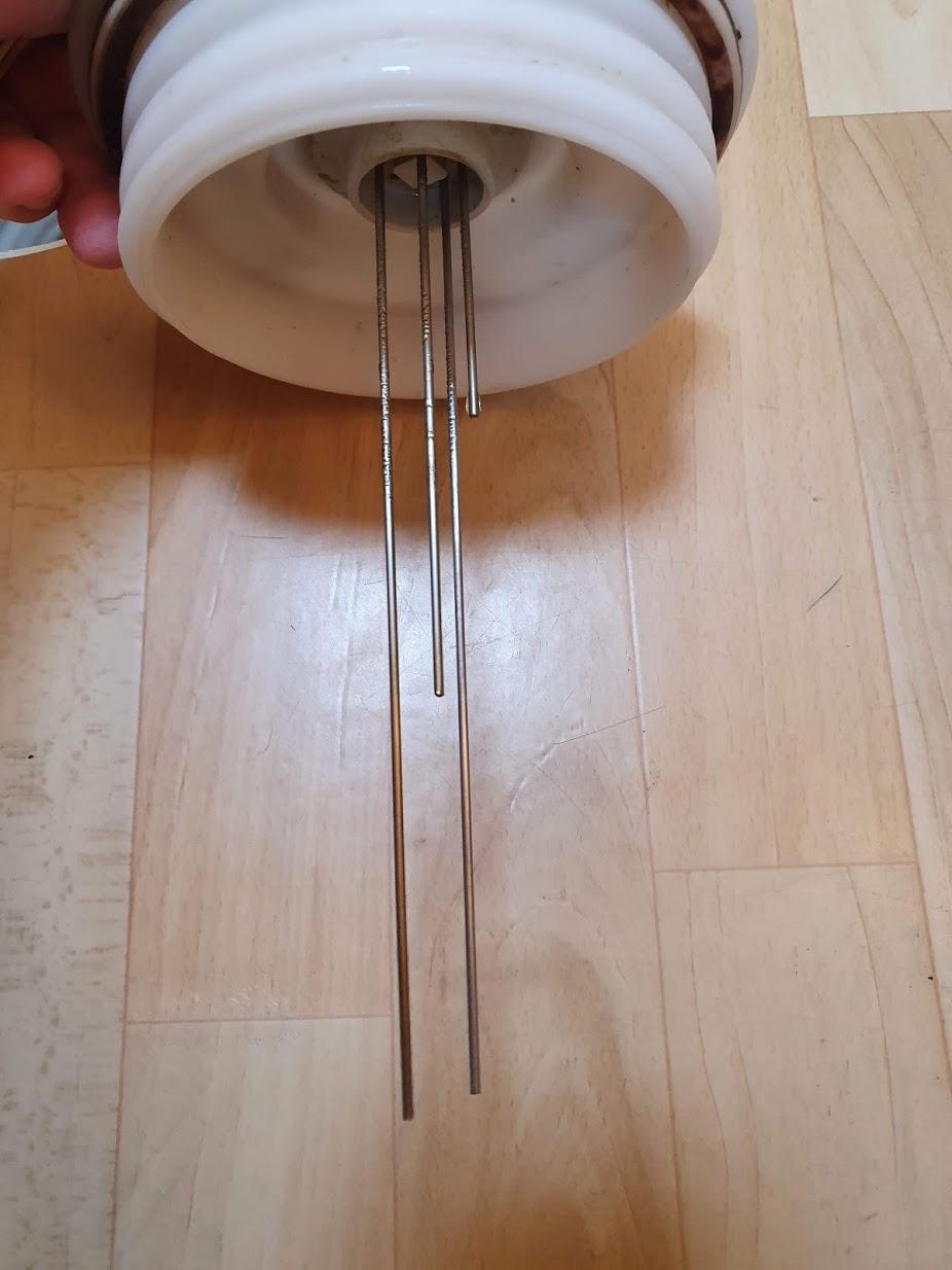

  • Moin Sir Crustulum,
    an der Masseelektrode bildet sich ein Kalkfilm der dazu führt, das die fehlerhafte Werte angezeigt werden. Das Problem ist einfach zu beheben:
    1. Sensor / Fühler ausbauen
    2. den Kalkfilm mit Hilfe von Haushaltsessig auflösen, dazu den Fühler in eine Flasche stecken, die mit Haushaltsessig ( 4% ) gefüllt ist.
    3. 12 Std. stehen lassen und herausziehen, jetzt sollte die Masseelektrode wieder blank sein, wenn nicht Vorgang wiederholen.
    4. Sensor / Fühler einbauen, Funktion überprüfen - sollte jetzt funktionieren.
    In der Anlage einige Bilder:
    Bild 1 zeigt den Sonsor / Fühler nach dem Ausbau
    Bild 2 zeigt die Masseelektrode mit der Kalkummantelung.
    Bild 4 zeigt den Reinigungserfolg nach 12 Std. in 4% Essig.
    Bild 3 zeigt den Reinigungsaufbau
    Schorsch

  • Moin Hartmut,
    da hast du wahr: es gibt sicher viele Fehlermöglichkeiten. Mit dem vollständigen Belag auf der Masseelektrode, wie auf meinem Bild zu sehen ist wie du richtig sagst überhaupt kein Balken auf der Anzeige. Leider auch keine Fehleranzeige, sollte bei der Digitalanzeige doch kein Problem sein.
    Für mich ist die Reinigung der Elektroden zunächst das Naheliegendste. Wenns nicht hilft würde ich nach Wackelkontakt suchen und dann wirds wohl schon teuer? Neue Elektronik?
    Schorsch

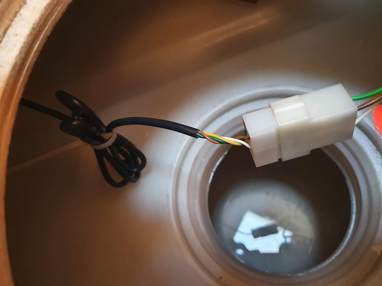

    Als nächstes habe ich die Flachsteckgehäuse (Verbindung der Sonde mit den Kabeln im Wohnmobil) ersetzt. Dies brachte keine Änderungen. An der Steckverbindung liegt es also nicht.

    Dann habe ich die Kabel auf der Wohnmobilseite (also ohne die Sonde) getestet. Hierfür habe ich einfach die Kabelenden aneinander gehalten und mir den Wasserstand anzeigen lassen. Folgende Resultate:
    braun + gelb = 3/3
    braun + grün = 2/3
    braun + weiß = 1/3 (hab kurz gejubelt)
    braun + nix = 0/3 + rote Diode für Reserve leuchtet
    An den Kabeln, die im Wohnmobil verlegt sind und an der CBE Einheit / der Anzeige liegt es also eher nicht.

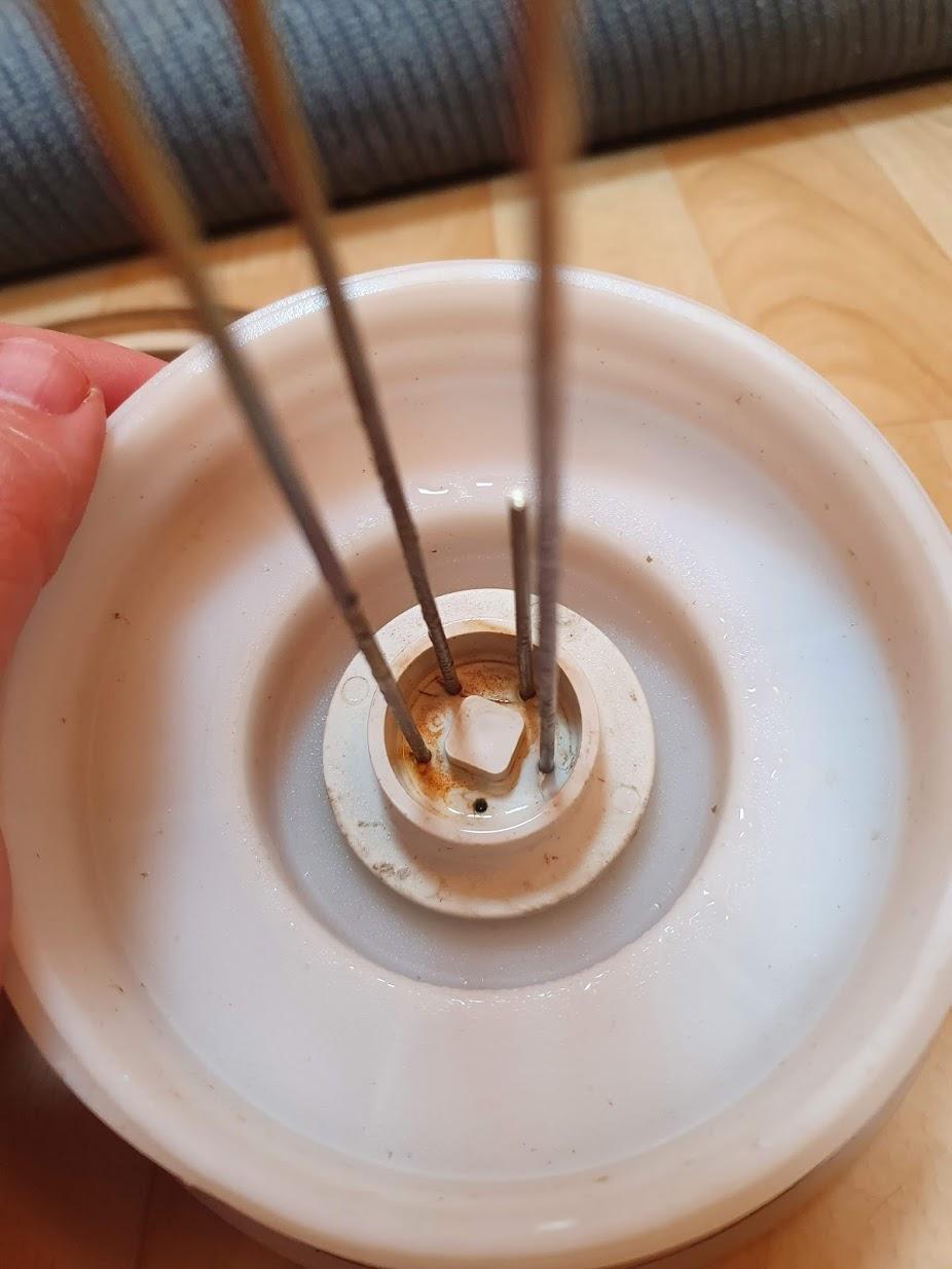

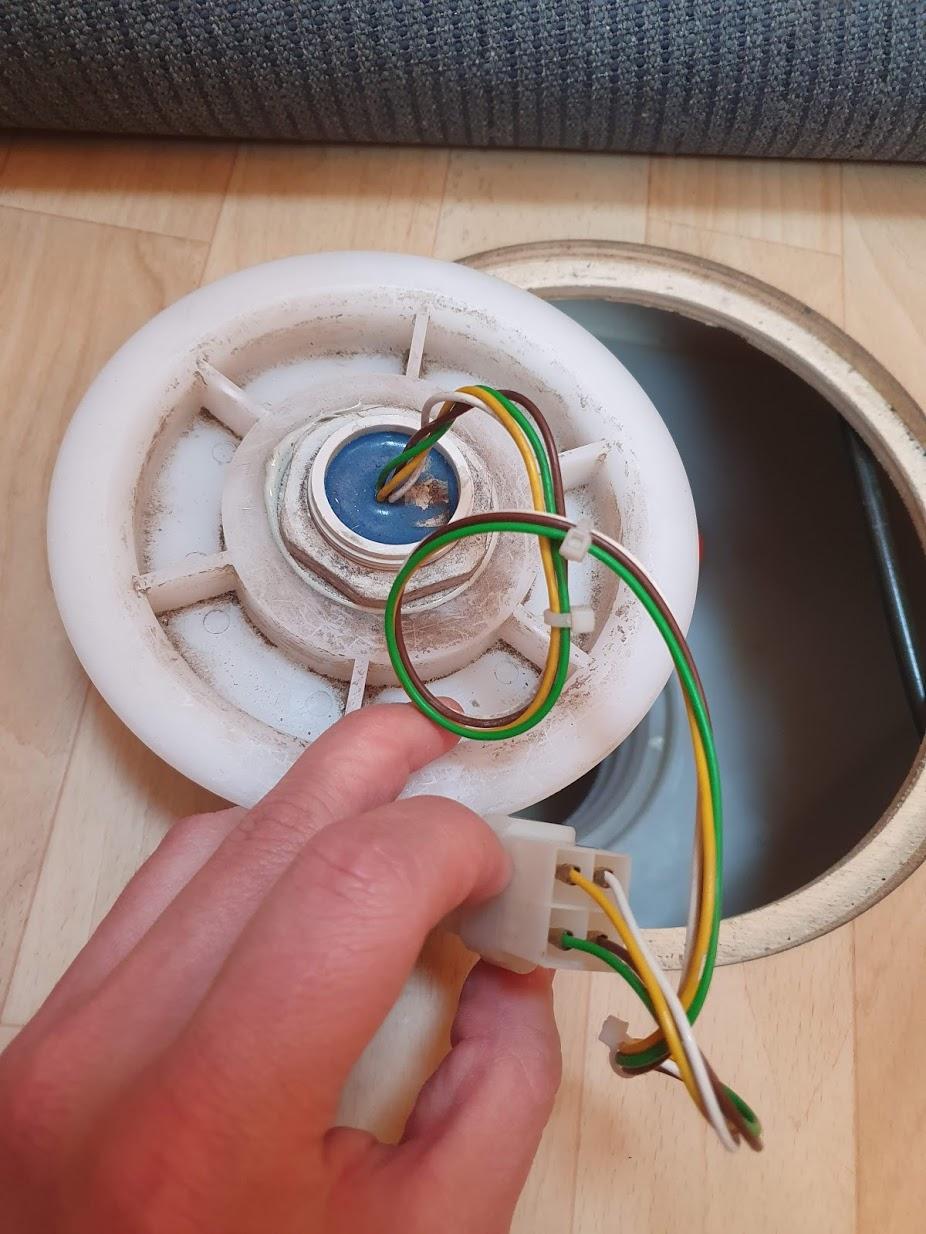

    -6-
    Hab das ganze dann wieder mit der Sonde verbunden und erneut gemessen (bzw. den Wasserstand anzeigen lassen), wobei ich die Elektroden mit einem Stück Metall verbunden habe.
    braun / Null Stab + gelb / kurze Elektrode = 3/3
    braun / Null Stab + grün / mittlere Elektrode = 2/3
    braun / Null Stab + weiß lange Elektrode = 2/3
    braun / Null Stab + nix = 2/3
    Folglich (zumindest folgere ich das aus meinen "wissenschaftlichen" Untersuchungen) müsste irgendwo an der Sonde ein Defekt vorliegen. Da ich die Sonde aber nicht aus dem Deckel des Tankes ausgebaut bekomme (da hat mal jemand Sikaflex oder so im Übermaß verwendet) und auch nicht beschädigungsfrei zerlegt bekomme, werde ich versuchen eine neue Sonde zu organisieren und die einzubauen.
    Ich werde auch weiter auf dem laufenden halten.
    Grüße,
    Frank
  • Moin Frank,
    das hast Du gut und mit Logik eingekreist :)
    Ich würde da auch auf die Sonde tippen.
