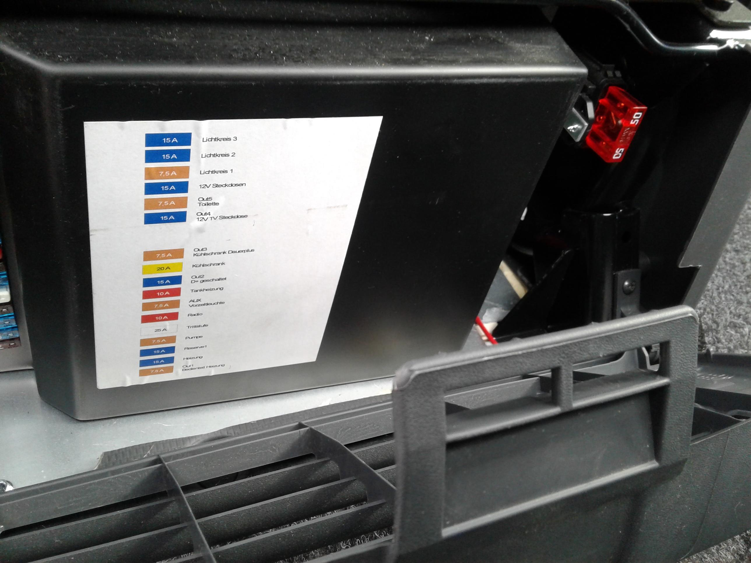

  • Hallo Marianne und Gerd,
    meint Ihr die 50A-Haupsicherung der Aufbaubatterie, die im Bedienungshandbuch erwähnt wird? Diese befindet sich unter dem Beifahrersitz neben dem Elektroblock mit den kleineren Verbraucher-Sicherungen. Im Fußraum kannst Du die vordere Klappe der Sitzkonsole öffnen. Neben dem Block in Richtung Fahrerseite sollte ein dicker Sicherungssockel zu sehen sein. Die Sicherung ist mit einer schwarzen Kapppe abgedeckt. Nach den Lösen der Veriegelung und Abnehmen der Kappe liegt darunter die rote 50A-Maxi-Sicherung. Der Strom des internen Ladegerätes geht wohl nicht über diese Sicherung, sondern direkt in die Aufbaubatterie.
    Das Trennrelais, das für die Verbindung von Starter- und Aufbaubatterie zuständig ist, ist ist auf der Schaltplatine des Elektroblocks verbaut.
    So sieht es in unserem V65GE Ontour Edition 2020 aus. In Der Aufbau in Eurem Fahrzeug sollte sehr ähnlich sein.

  • Vielen Dank Marcus! Leider hab ich die Sicherung noch nicht gefunden. Mein Mann ist der Ansicht, dass beim Defekt der Sicherung auch die Entladung nicht funktionieren würde. Bei uns fährt z.b. die Trittstufe beim Starten ein, was dann vielleicht auf ein defektes Relais hinweist. Wir werden, wenn wir wieder zu Hause sind alles besser inspizieren (ausbauen) können.
