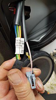

    Jetzt möchte ich mir einen neuen Aussenspiegel kaufen (lange Ausführung).

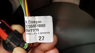

    Ich habe heute alles zerlegt - Teilenummer lautet 07356618860

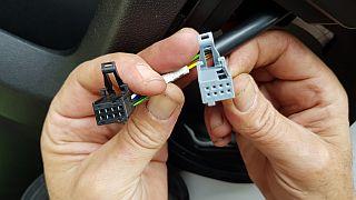

    2 Stecker - einer mit 8 Polen und einer mit 2 Polen belegt.
    Hobby Optima On Tour Edition V65 GE. Baujahr 3 /2020
    Der Spiegel ist elektrisch verstellbar, NICHT elektrisch anklappbar, vermutlich beheizbar und hat vermutlich einen Sensor.
    Im INET kann ich unter der Nummer nichts finden.
    Vermutlich sollen allle Spiegel der Citroen, Ducatos usw alle gleich sein ?
    Kann mir jemand die Original Citroen Teilenummer geben oder helfen ?

  • Habe nun über den örtlichen Citroen Händer die Original Citroen Teilenummer des Spiegels erhalten. Diese lautet : 16 356 862 86
    Kostet netto 222,59 €
    Die am Kabelbaum befindliche Nummer 07356618860
    ist nicht die Original Teilenummer. Es scheint nur eine Citroen Baugruppennummer oder ähnliches zu sein.
    Ich habe auch die Original FIAT Teilenummer dazu (sind ja exakt Baugleich)
    73 562 0752
