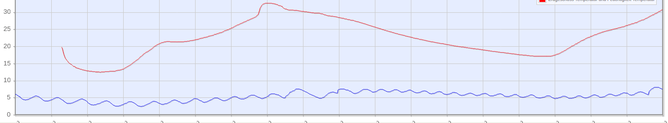

    Nun hab ich mal Temperaturen mitgeloggt - Auf volle Leistung gestellt, Doppellüfter auf Automatik und alle Betriebsmodi probiert.
    Man sieht im Diagramm 1, daß die Innentemperatur des Kühli der Temperatur im WoMo deutlich folgt. Ich habe dann mal die Differenztemperatur und den Betriebszustand aufgetragen (Mode 0=aus, 1=Landstrom, 2=12V, 3=Gas). Man erkennt, daß die Temperaturdifferenz um 15 (+-3) Kelvin pendelt. Man sieht aber auch, daß links (Gasbetrieb) und rechts (Landstrom) kaum ein Unterschied vorhanden ist. Demnach wäre dann Gasbetrieb kaum besser als Landstrom.
    Ich habe das WoMo recht pingelig ausgerichtet, also an 'Schieflage' kann es nicht liegen. Aber merkwürdig ist es schon, daß Gas bei mir nicht besser läuft.

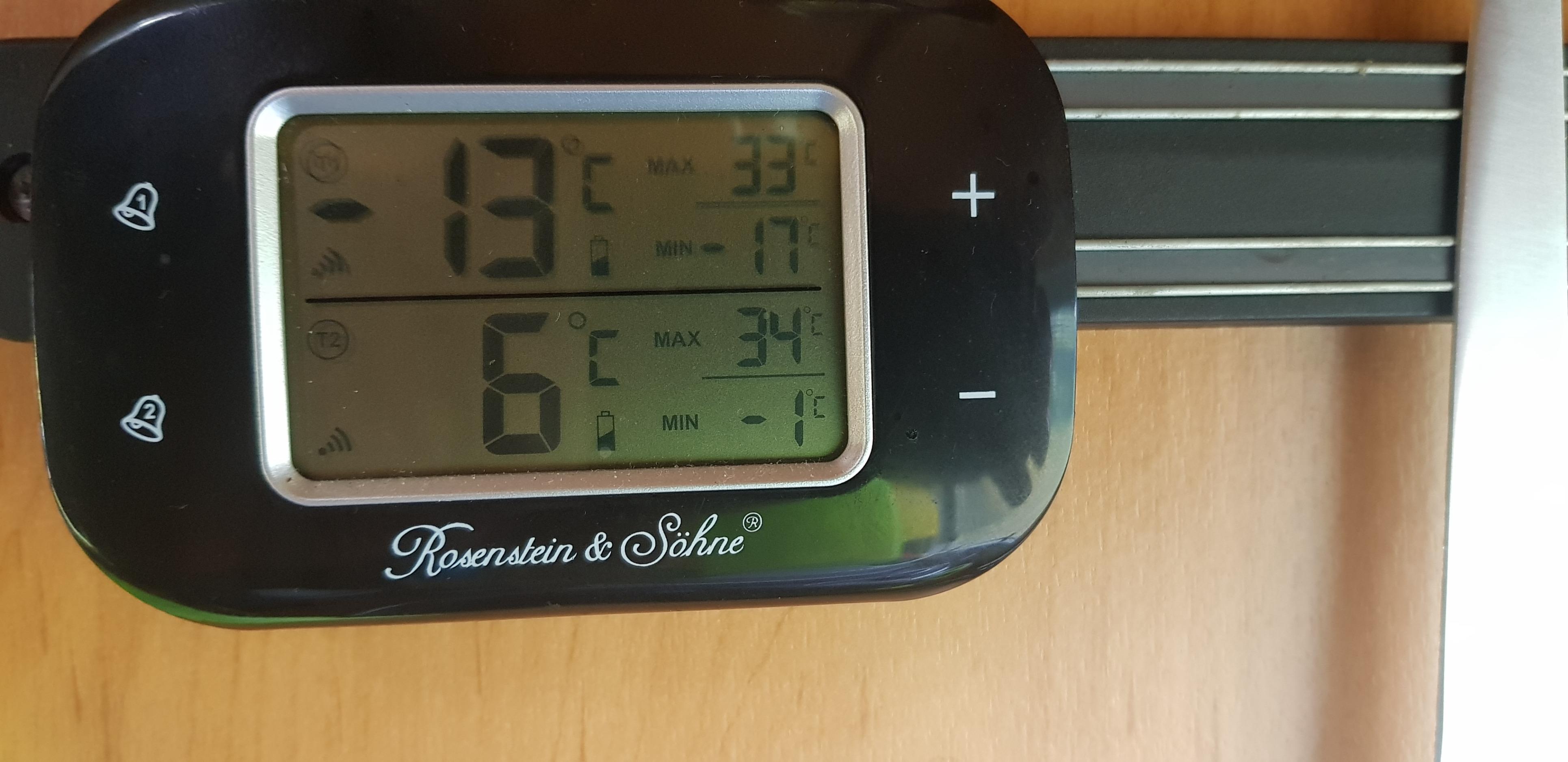

  • Buon Giorno aus Bella Italia Horst,
    wir sind derzeit an der Adria-Küste bei tagsüber im Womo 32°C. Kühlschrank ist zusätzlich belüftet mit Doppel- Lüfter mit 140 mm Durchmesser (irgendwas aus dem Brunner-Sortiment) bei manueller Stellung auf max. Drehzahl. Temperatur im Kühlraum bisher nie über 9°C. Delta-Temp. bei mir 20°C und mehr. Kühlleistung besser als befürchtet.
    Marcus
  • Hallo Horst,
    ich hatte ja schon mal geschrieben das ich bei meinem auch eine Aufzeichnung von 36 Stunden
    gemacht hatte und diese hier im Forum eingestellt hatte. Bei mir ist eine Regelgenauigkeit
    von 1° normal. Das funktioniert sauber bei 230V und Gas bis zu einer Umbegungstemperatur von
    30°. Wenn deiner das nicht macht ist der nicht in Ordnung.
    Ich würde beim 230V Betrieb mal das Thermostat vollständig überbrücken, d.h. die 230V
    Heizpatrone direkt anschließen. Da du ja 180W an er Heizpatrone gemessen hast ist diese
    auch O.K. Sollte dein Kühli dann trotzdem nicht vernünftig runterkühlen
    dann bleibt ja nur ein Fehler am Verdampfersystem.
    LG Kurt

    Statt den Thermostaten zu überbrücken, kann ich ja auch die Leistung bei 230V für eine zeitlang mitloggen. Wenn er konstanten Dauerstrom zieht, sollte das Thermostat außen vor sein.

  • Buon Giorno Horst,
    hatte heute im Womo-Innenraum mittags 32°C und im Kühlschrank auf Gasbetrieb 7°C! Delta von 25 Kelvin. Am Brenner wurde nach Reklamation beim Händler was getäuscht. Mit Details ist mein Un-Freundlicher immer extrem sparsam. Was genau getauscht wurde bleibt ein Rätsel. Das Gerät ist zum Glück jetzt sehr verlässlich. Wenn bei Dir weniger Kühlleistung geht, dann nerv den Händler und Dometic. Das einzige Problem ist derzeit der Kondenswasserbehälter auf der Rückwand. Nach 4 Tagen randvoll - und muss manuell geleert werden. Die Modifikation mit der Schlauchverlängerung nach draußen steht nach dem Urlaub bei mir auf der ToDo- Liste.
