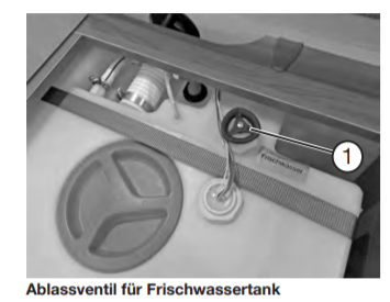

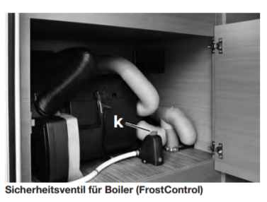

    An der Heizung findest du den Frostwächter (blauer Hebel) und am Frischwasserbehälter ein Ablassventil die du öffnen musst.
    Danach alle Hähne öffnen und Leitungen auslaufen lassen. Vorher noch im Menü die Pumpe ausschalten. Um die Leitungen ganz leer zu bekommen, kannst du vorsichtig mit Druchluft nachhelfen.

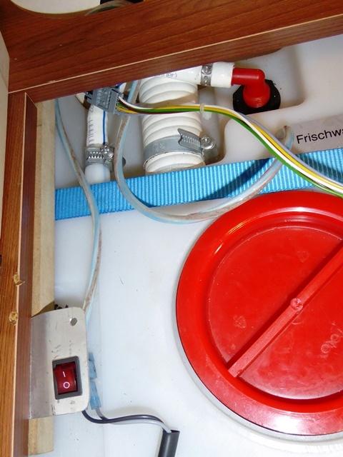

    ja das Ausschalten am Bedienteil nervt. Deshalb habe ich einen 2-poligen Schalter dazwischengebaut und hab das Problem beim Ablassen sofort im Blick. Zumindest eine eigenes Symbol mit Leuchtdiode wie bei den Wettbewerbern wäre eine deutliche Verbesserung. Die Digifreaks im Werk werden das anders sehen.

    wenn du die Leitungen auch mit Danclorix gespült hast kannst du die doch mit Klarwasser aus dem Tank mit Hilfe der Pumpe spülen, je Wasserhahn ca. 10 bis 20 l durchlaufen lassen. Ich öffne nach den beiden Entleerungsventilen nur alle 3 Wasserhähne, es bleiben so gut wie keine Reste im System wenn der Wagen eben steht.

    Bei der Prozedur das Sicherheitsventil geschlossen lassen. Wenn alle Wasserhähne warm und kalt gesült sind die Hähne schließen und das Sicherheitsventil öffen und ebenfalls durchpusten.

  • Vielen Dank an alle, die sich zum Thema Wasserleitungen eingebracht haben. Es waren hilfreiche Tipps dabei. Fazit: Die Aktion mit Danclorix war erfolgreich. Ich werde jetzt einen separaten Schalter zum Abschalten der Pumpe einbauen und ebenso das Entwässerungssystem von Flo. Ich habe einen Akkukompressor von Makita, der auf jeden Druckwert eingestellt werden kann. 1 Bar vertragen die Leitungen. Also dann bis zum nächsten Problem...
