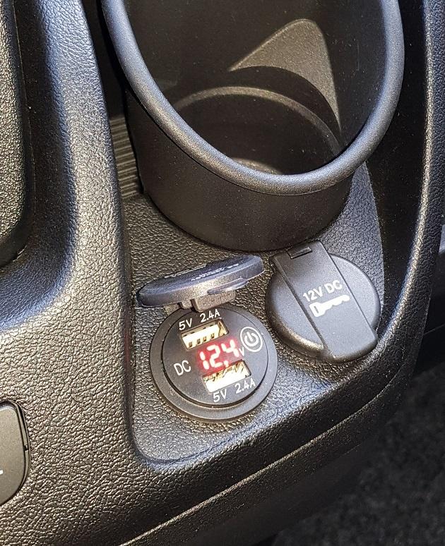

  • Nachdem ich ja jetzt mit den USB-Dosen ab Werk keine Probleme mehr habe (mit ausgewählten Kabeln), dachte ich mir, dass das mit einer zusätzlichen Dose dann auch so ist. Pustekuchen. Die nachgerüstete Dose lädt zwar prima, aber verhindert den DAB-Empfang komplett - selbst mit den "guten" USB-Kabeln. Ich baue die evt. nochmal aus und versuche, die irgendwie abzuschirmen. Irgendeine Metallhülse oder einfach Alufolie ... mal sehen. Die Dose bleibt auf jeden Fall drin. Laden ist mir dann doch wichtiger als DAB.
