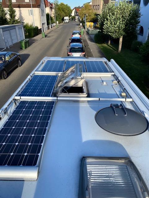

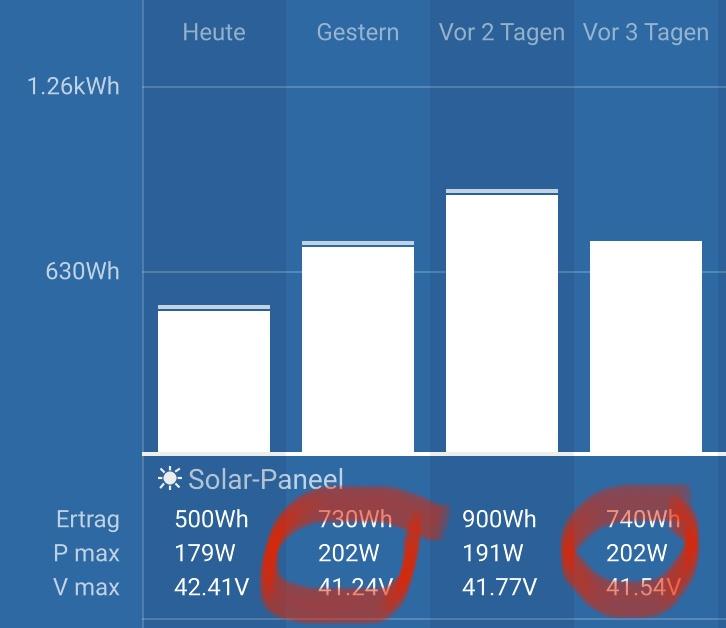

  • Ich habe vor wenigen Wochen eine 200 Wp-Anlage auf unseren Vantana gebaut. Die Kabel von der Bordelektrik bis in den Hängeschrank waren bereits vorbereitet, aber auch das kann man selbst erledigen. Die Montage der Anlage war (mit etwas Vorbereitung) an einem Vormittag geschafft. Ich habe mich (hoffentlich) für qualitativ gute Teile entschieden, keine China-Panels und ebenfalls einen Victron-Regler verbaut (Bezug über Amumot, dort sind die Preise jedoch über den Sommer auch gestiegen, wie ich gerade festgestellt habe). Der Anschluss der Anlage ist auch für technisch wenig Begabte zu leisten, dann am einfachsten mit einem vorgefertigten Set, also fertige Batterieanschlusskabel etc. Das Verkleben mittels Dekalin auf dem profilierten Dach ist mittels Anleitung leicht zu bewältigen, die Panels halten extrem fest. Von manchen Anbietern werden kleine Alublöcke empfohlen, welche man in die Vertiefungen des Dachprofils kleben soll, damit die Halteprofile der Panels vollflächig aufliegen und keine unnötigen Windgeräusche entstehen. Davon rate ich ab, da das Regenwasser sonst unter den Panels nicht mehr abläuft. Ich konnte keinerlei Verstärkung der Fahrgeräusche feststellen. Der schwierigste bzw. unangenehmste Part der Montage war es, dass Loch durchs Dach zu bohren. Nicht weil es schwer geht, sondern weil ich an einem Neufahrzeug rumbohre.
    Wir sind gerade 4 Wochen mit dem Vantana unterwegs gewesen und mussten - obwohl wir nur eine Aufbaubatterie haben - nie Landstrom nutzen. Ich habe die Panels in Reihe geschaltet und teilweise Ausbeuten von über 200 Wp. Eine Solaranlage stellt definitiv ein wichtiges Ausstattungsmerkmal eines autarken Womos dar. Aber 2.200 € würde ich dafür nicht ausgeben, und dann noch für 100 Wp :woohoo:
    War das am 22.06.2020, mittags, am Äquator? :whistle:
  • .. und den Wirkungsgrad rückwärts gerechnet 😂
    Mein Reden. Alles richtig gemacht. Frei nach dem Motto: Eine Solaranlage lässt durch nichts ersetzen als durch eine noch größere Solaranlage.
