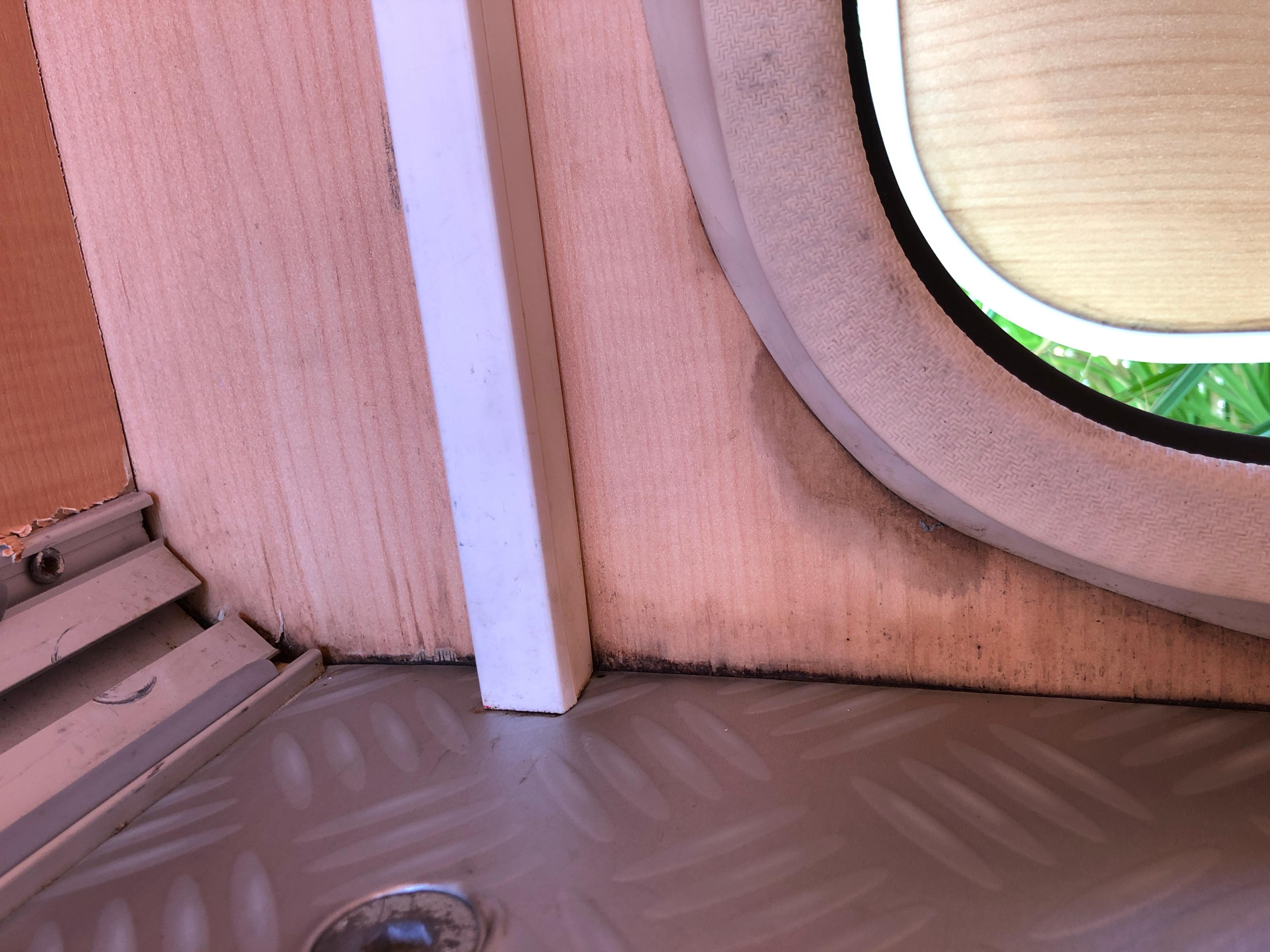

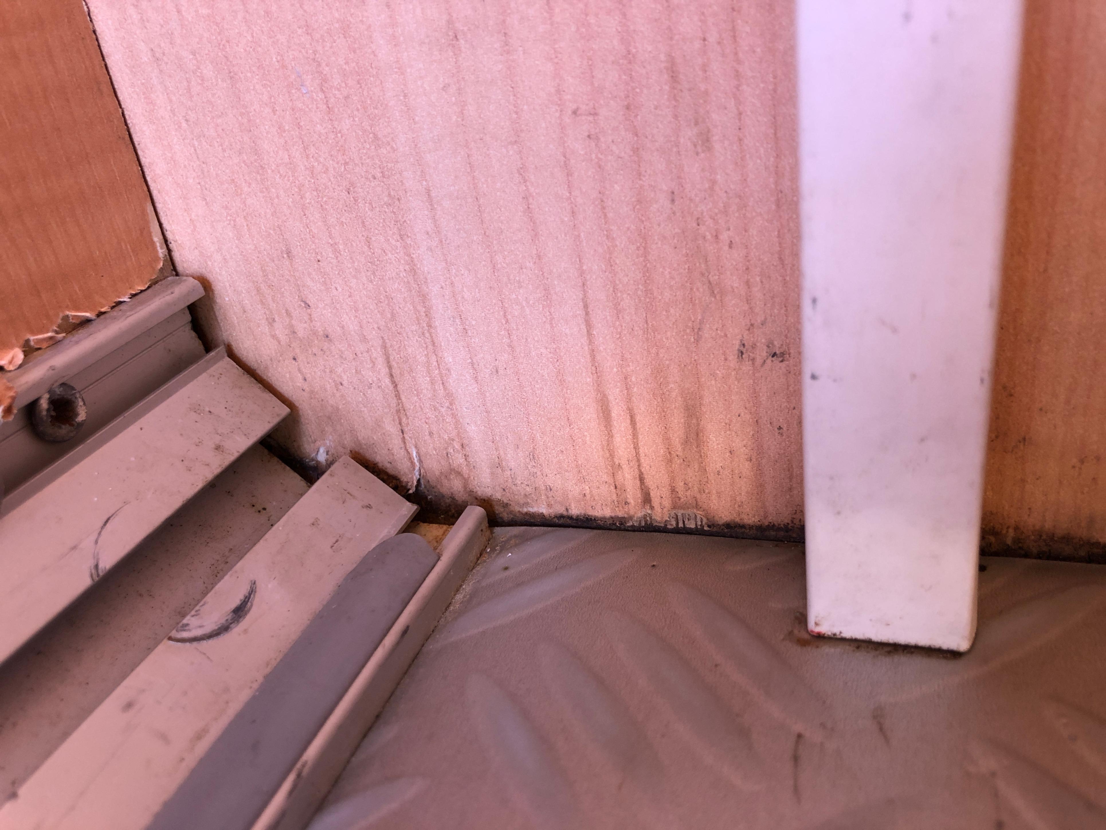

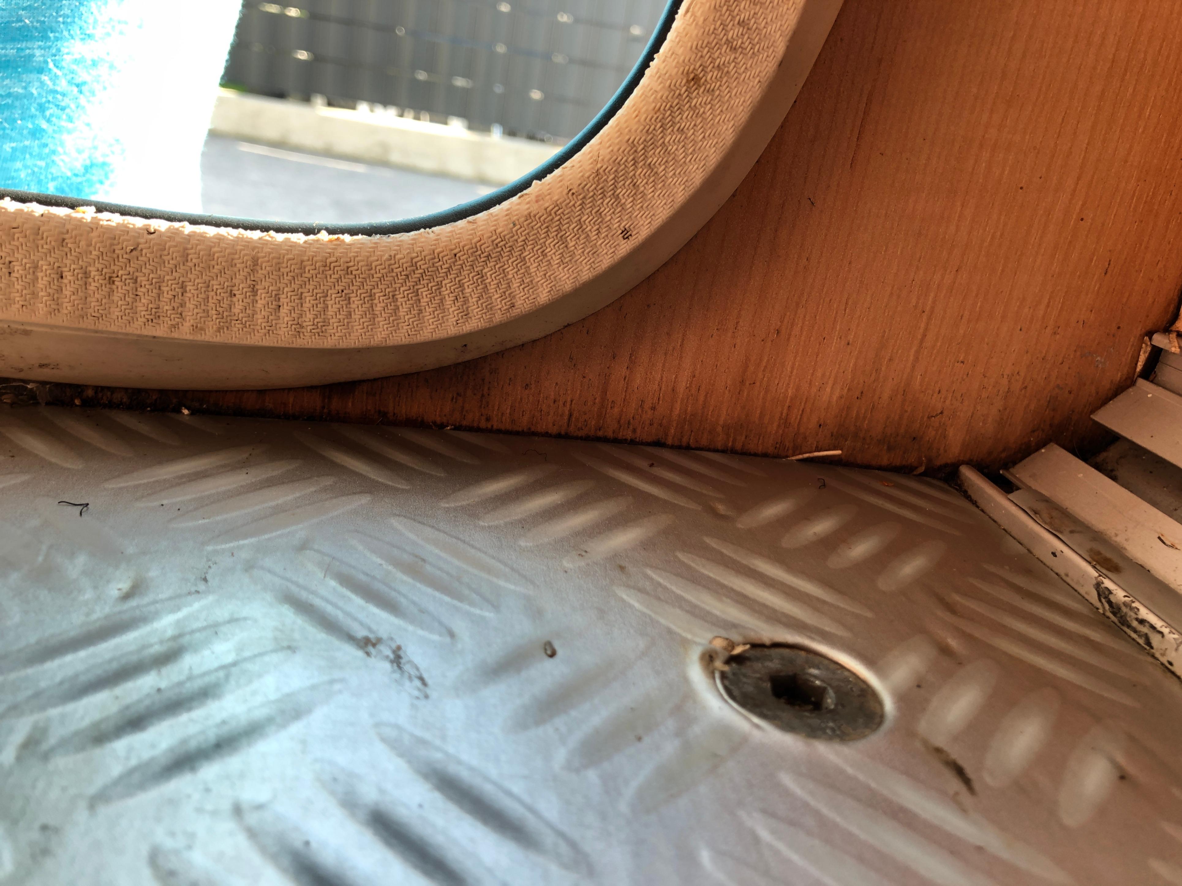

  • Hallo liebe Campingfreunde, :)
    Mein Name ist Andreas, komme aus dem kleinen Österreich und ich bin neu hier im Forum.
    Ich habe vor kurzem von einem Hobby WoWa auf einen Siesta T 650 AK GFLC gewechselt. (Baujahr 2008)
    Nach der ersten längeren Ausfahrt leider aber schon die erste Überraschung. Im Heck ist es feucht. :( Auch unter den Dichtungen der beiden Serviceluken ist es feucht. Fahrerseitig (links) ist es schlimmer, da wird das Holz ganz im Eck schon ein bisschen weich. Grundsätzlich hatte ich das beim Kauf schon gesehen, aber da war das Holz nicht weich und ich dachte der Vorbesitzer hatte die Luken mal bei Regen offen.
    Liegt der Fehler nur an den Dichtungen, oder gibt es bei diesem Modell auch andere bekannte Fehler die ich hier gleich berücksichtigen sollte.
    Bilder füge ich gerne hinzu. Bitte um eure Erfahrungen, Danke!

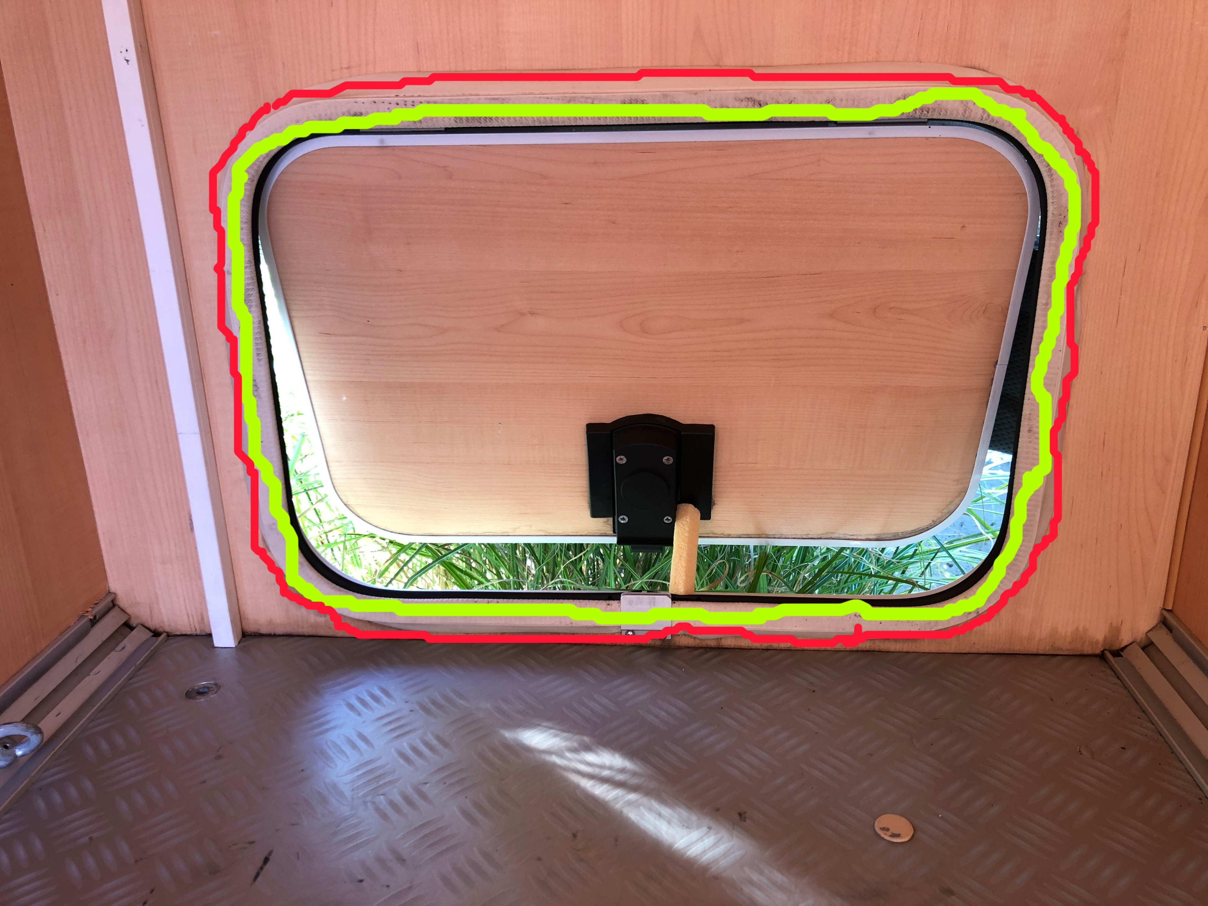

    Eine Frage zu deinem Punkt 2: Klebe ich das Mossgummi dann hinter die grün oder rot markierte Stelle am Bild?
    Danke!!

  • Hallo Andreas,
    Dichtung wieder mit Dichtmittel einkleben, das graue Zeug ist das, bleibt dauer elastisch.
    Moosgummi hinter die Lippe (rot), so dass der Zwischenraum Rahmen - Wand gut überdeckt ist.
    Zusätzlich habe ich an meinen Klappe noch eine sog. Schwallwasserdichtung nachgerüstet, diese kommt in die verbleibende nut der Klappe. Ist allerdings recht schwierig, das richtige Profil zu finden. Einfach mal im Internet suchen.

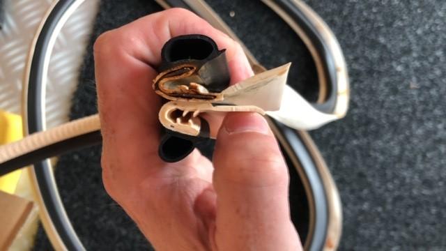

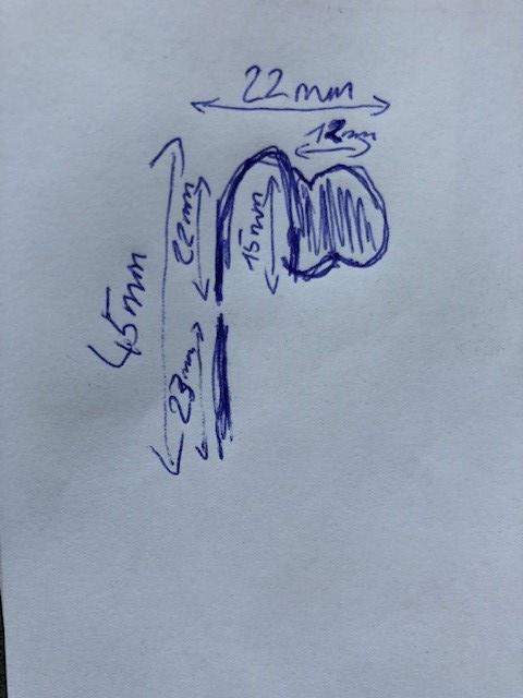

    Leider tut sich das nächste "Problem" auf. Die Türdichtung die ich bekommen habe, ist leider zu klein.
    Ich finde aber überall nur diese mit den Maßen der Reimo "Türdichtungsprofil Caravan".
    https://www.reimo.com/de/29491-caravan_tuerdichtungsprofil/
    Hat eventuell jemand eine Idee wo ich die große, bei mir verbaute Dichtung bekomme?
    Bilder anbei...
