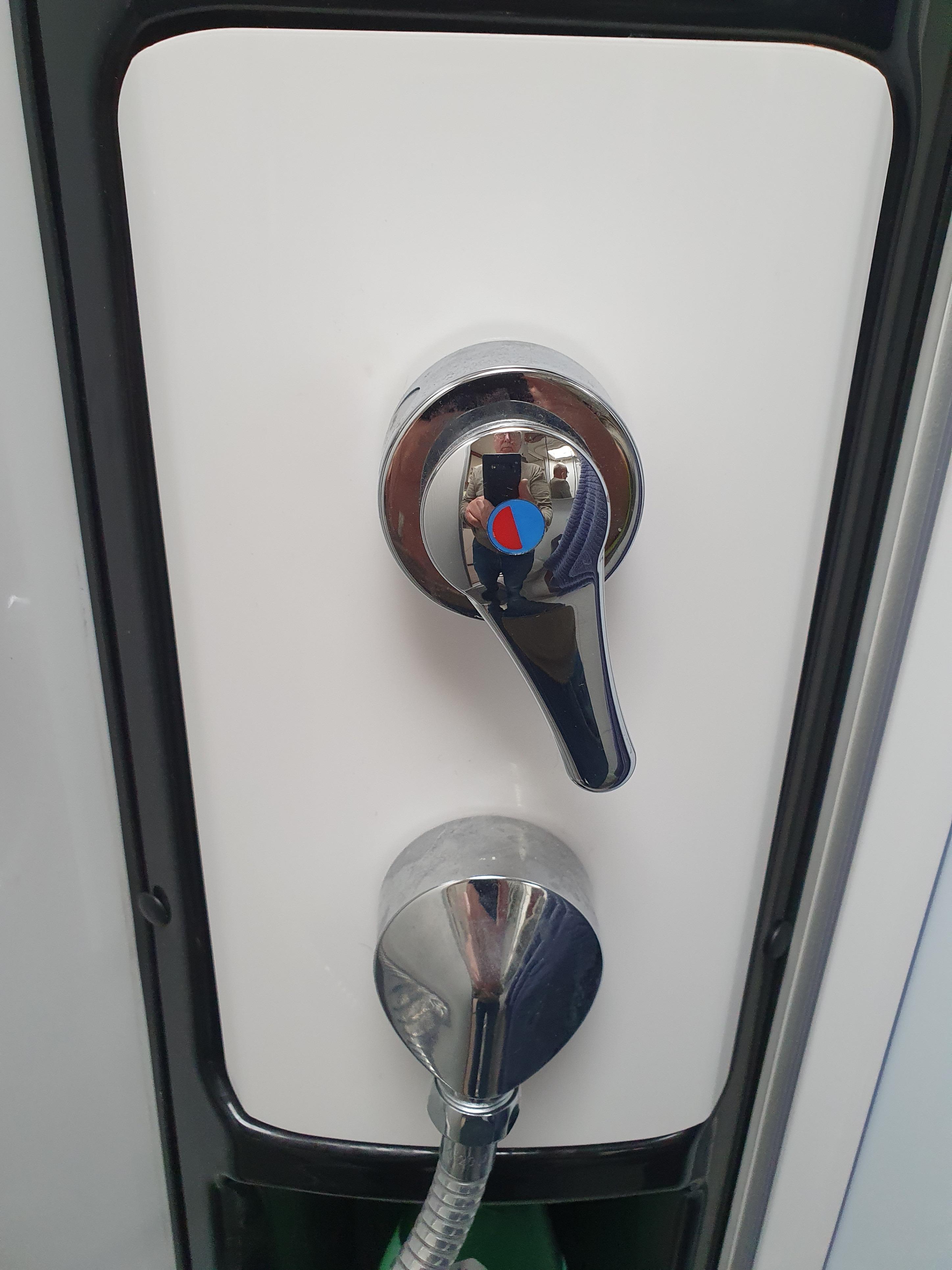

    am ersten Tag unserer Dänemark-Rundreise hat die Duscharmatur angefangen zu lecken.
    Ich hab das Paneel ausgebaut und festgestellt, dass der Warmwasseranschluss das Problem verursacht hat.
    Nachdem ich die Anschlüsse der Armatur abgebaut habe und die Dichtungen neu eingesetzt habe ist es aktuell wieder dicht.
    Nun traue ich der Sache nicht und würde gerne die Armatur (mit den Anschlüssen) komplett erneuern.
    Allerdings habe ich im Netz die bei mir verbaute Armatur (siehe Foto) nirgendwo gefunden.

  • Hallo Uli,
    haben wohl das gleiche Problem (unser Sohn ist mit unserem Mobil gerade in Italien). Hast du die Silikonfugen aufgeschnitten, um das Paneel abzubauen? Ist das Wasser unten in die Duschwanne gelaufen und evtl. noch woanders hin? Sohnemann hat jetzt nämlich leichte Panik. Wäre dankbar für ein paar Infos.
    Gruß, Christoph
    Grüße von Beate & Christoph
  • Hallo Christoph,
    das Paneel lässt sich bei uns einfach und nur durch lösen der Schrauben am Rand abbauen. An den Seiten ist nur ein Dichtprofil. An der Armatur habe ich die Anschlüsse gelöst und die Dichtungen neu positioniert. Danach war es wieder dicht. Vorher ist das Wasser nur nach vorne in die Duschwanne gelaufen. Innen war alles trocken. Ich hoffe, Dein Sohn bekommt es auch wieder hin.
    Gruß Uli
  • Hallo Christoph,
    Gruß Uli
    Na, lieber nicht. Wir haben unseren erst im Februar bekommen, das läuft noch unter Garantie. Da soll er mal lieber die Finger von lassen, zumal bei unserem das Paneel mit Silikon abgedichtet ist.
    Danke und Gruß, Christoph

  • Ich muss das Thema wieder aufwärmen.
    Auch meine Duscharmatur im Hobby Limited Edition T 650 ESC ist undicht.
    Allerdings ist es eine Armatur die direkt neben dem Mischerhebel den Schlauchanschluss hat.
    Es tritt offenbar eine nicht all zu große Wassermenge hinten am Hahn aus.
    Allerdings nur wenn der Hahn geöffnet ist und Wasser auds dem Duschkopf fließt.
    Wenn also einer der anderen Wasserhähne geöffnet ist und die Pumpe läuft tritt kein Wasser an
    der Duscharmatur aus.
    Das erscheint mir etwas unlogisch da ja auch in dem Fall in allen Wasserschläuchen Druck entsteht.
    Es scheint also nicht so zu sein das die Undichtigkeit in der Warm- oder Kaltwasserleitung zum Duschhahn
    ist sondern im Bereich zwischen Kugelhahn und Duschschlauchanschluss.
    Nur - wieso ist die Armatur dann hinten undicht?
    Oder mache ich da einen Denkfehler?
    Hatte schon mal jemand das gleiche Problem?
