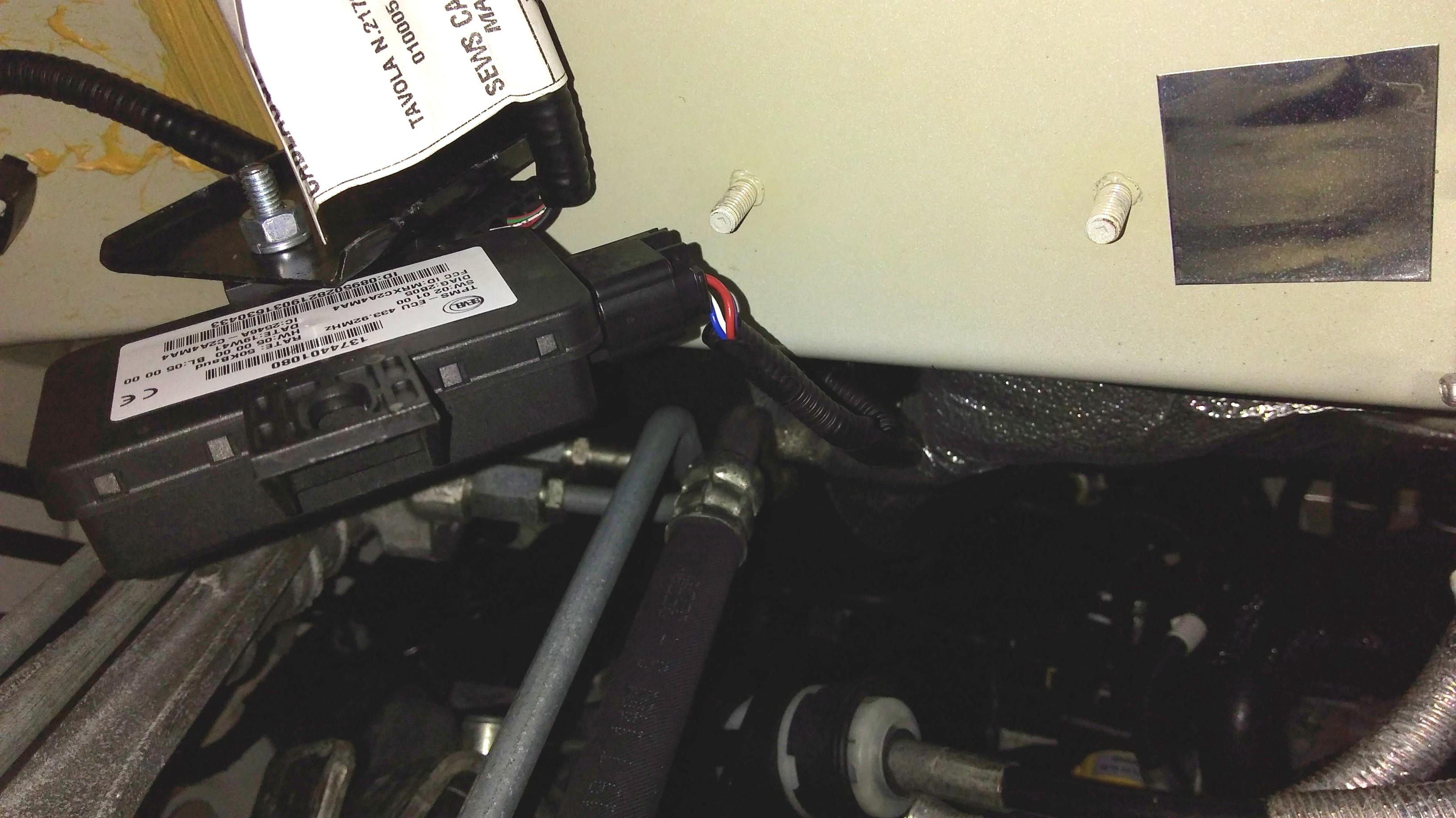

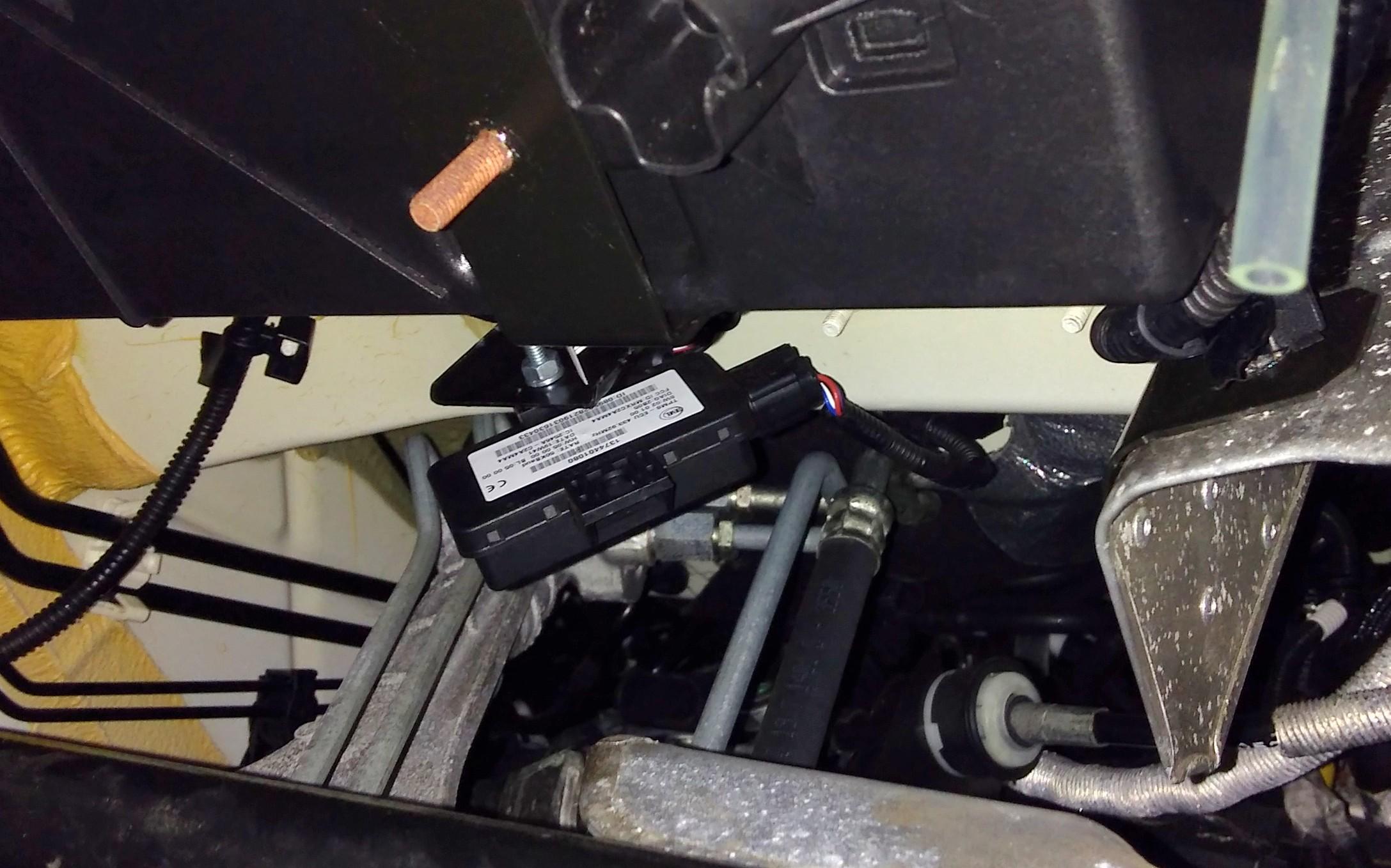

    heute war ich in der Citroën - Werkstatt wegen der RDKS.
    Kurt, der Service Mitarbeiter hat mir genau das was Du mir berichtet hast, bestätigt.
    Heute wurden folgende Arbeiten bei mir ausgeführt.
    1. Der Reifendrucksensor vorne rechts wurde erneuert
    2. Das Steuergerät wurde an 2 Winkel senkrecht montiert
    3. Das Steuergerät hat ein neues Update bekommen
    Ich hoffe, dass ich nun keine Probleme mehr mit dem RDKS habe.

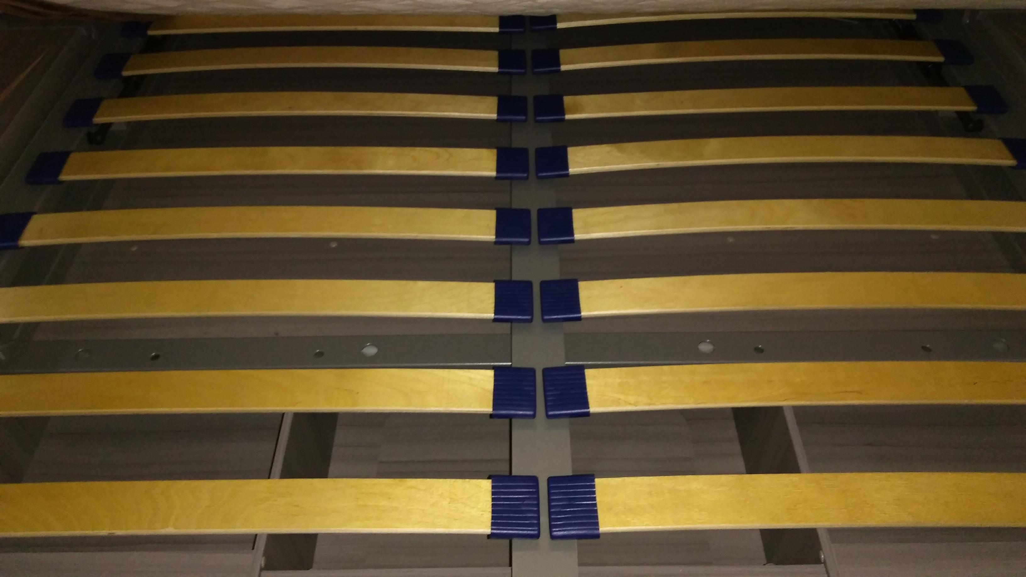

  • Hallo, wir haben auch das Problem das das Dachfenster knarrt weil es auf dem Dach aufliegt. Habe erstmal 2mm selbst klebendes Moosgummi an die Stellen geklebt. Das knarren ist weg. Unser Lattenrost ist auch das einfache Holzlattenrost. Ansonsten ist unser GQ so wie bestellt und weitere Mängel habe ich bis jetzt noch nicht gefunden.
    Werde am Montag meinen Händler dazu anschreiben und reklamieren.
    Gruss Maik
  • Hallo Maik,
    ich habe schon die Antwort von Hobby:
    Bei Vertragsunterschrift auf der Messe gab es das WOMO noch mit Goodside Lattenrost.
    Jetzt kannst du es auch noch auf der Internetseite sehen,.....Serienausstattung bei Hobby Fahrzeugen.
    .....nur bei uns gab es das angeblich nicht.
    Was Hobby dazu sagt ist mir aber auch egal, ich habe einen Vertrag mit meinem Händler geschlossen.
    Der soll zusehen wie er das hinbekommt, selbst wenn das eine Sonderanfertigung wird.
    Ich drücke das durch, zur Not auch mit einem Anwalt.
    Es wäre mir neu das es in Deutschland eine einseitige Vertragsänderung geben würde.
    Gruß Kurt
