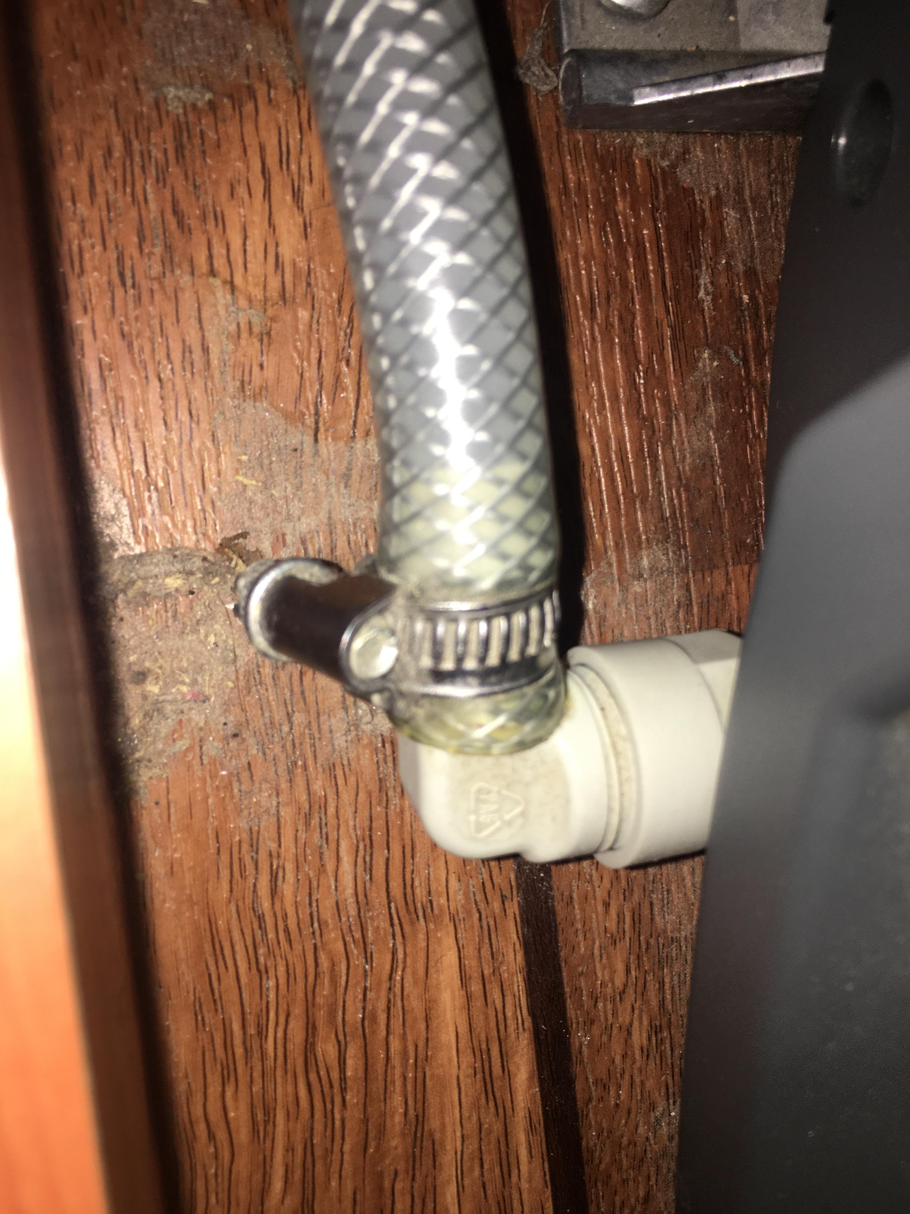

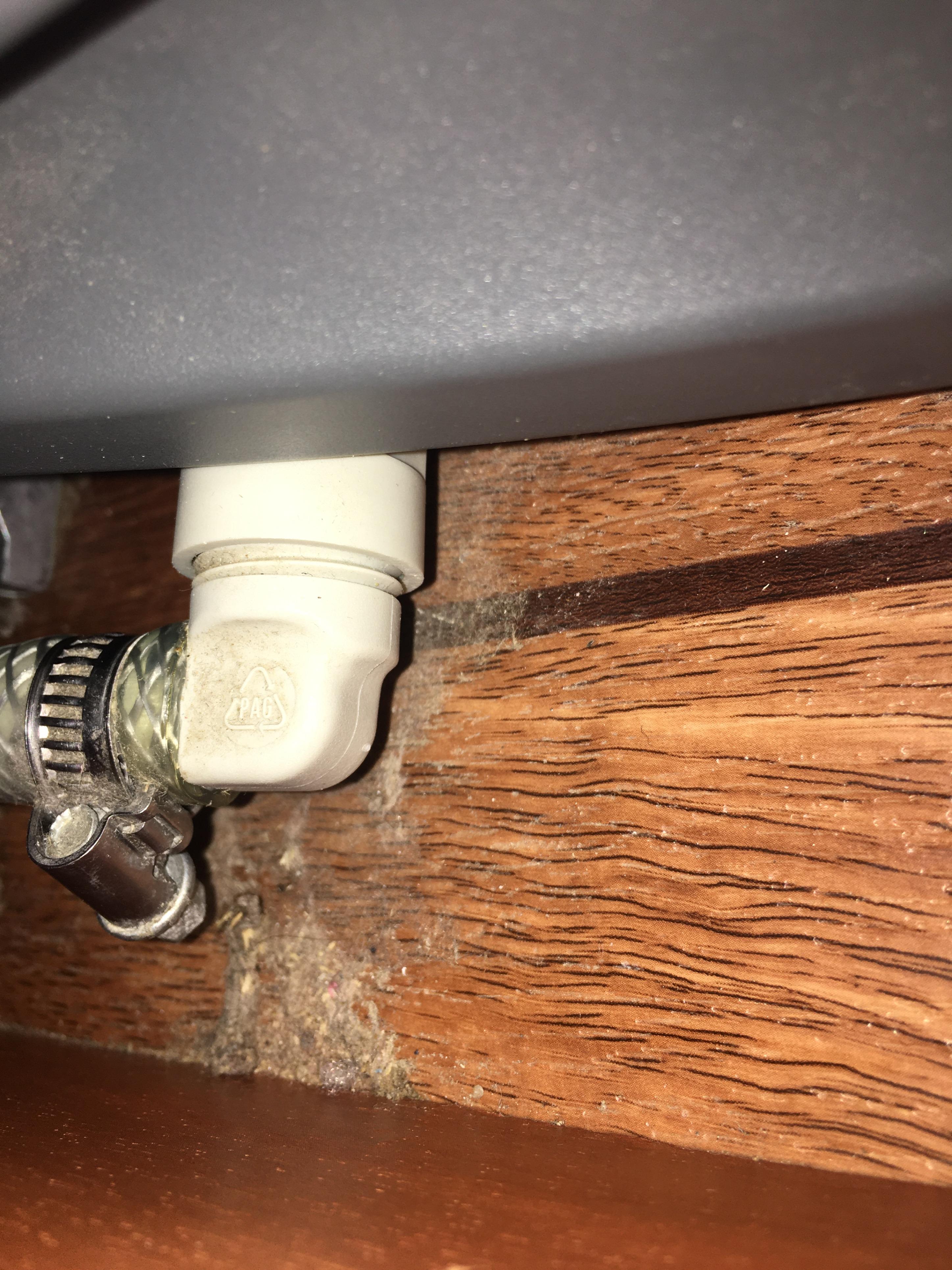

    Wie kann ich die Schlauchschelle im Bild aufbekommen?
    Hobby hat sich hier mal wieder was ganz besonderes einfallen lassen.
    Zwischen Warmwasserbereiter und vorderer Holzleiste ca. 8 cm hoch liegt die Schlauchschelle mit der Schraube nach unten auf dem Boden. an die Verschraubung des Warmwasserbereiters komme ich auch nicht ran.

    probier's mal mit einem 7er oder 8er Schraubenschlüssel. Größe weiß ich jetzt nicht ganz genau. Ist zwar mühsam und nur in 8tel Umdrehungen möglich, aber mühsam ernährt sich das Eichhörnchen :)
  • Hallo Hans und Sebi,
    vielen Dank für die Ratschläge.
    es ist eine 7 er Sechskant.
    Mit dem Maulschlüssel hatte ich wegen meiner Hände und dem geringen Platz so meine Probleme, war dann aber mit einem Ringschlüssel erfolgreich.
    Nachdem es einigermaßen lose war konnte ich die Schlauchschelle dann drehen
    Danke nochmal
    Paul

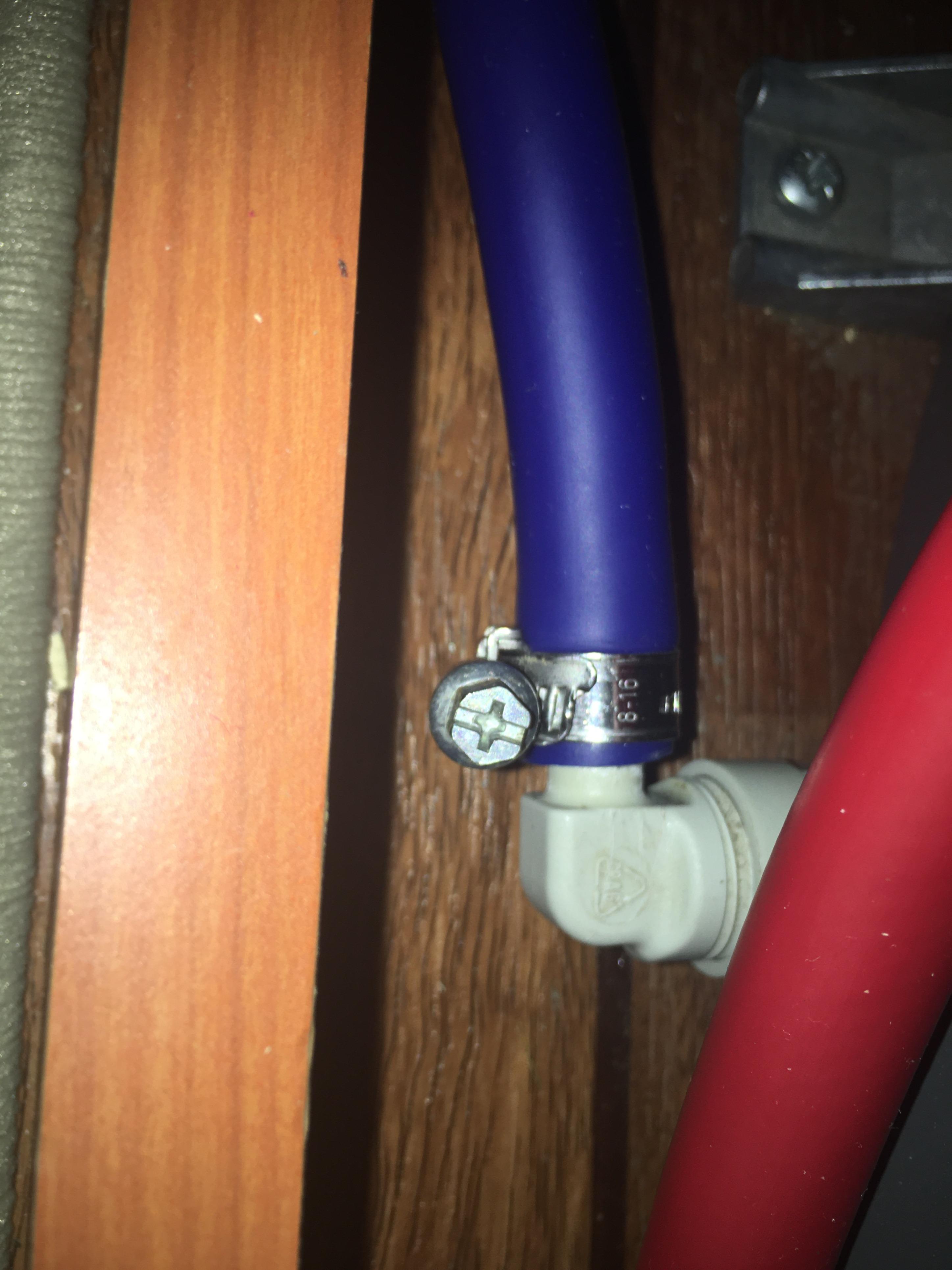

    nach Reparatur einer Undichtigkeit sieht es jetzt so aus.
    Man glaubt es kaum, es ist ganz einfach die Schraube der Schlauchschelle nach oben zeigen zu lassen.
    Sollte das eigentlich mal Hobby mitteilen, glaube die wissen das nicht das das geht.
    Paul
