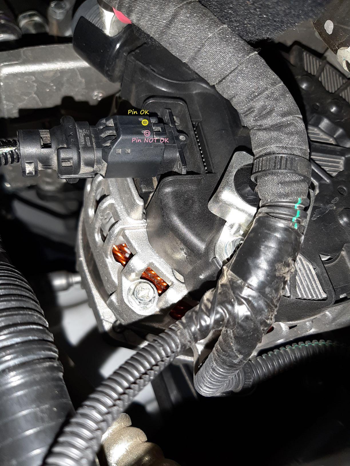

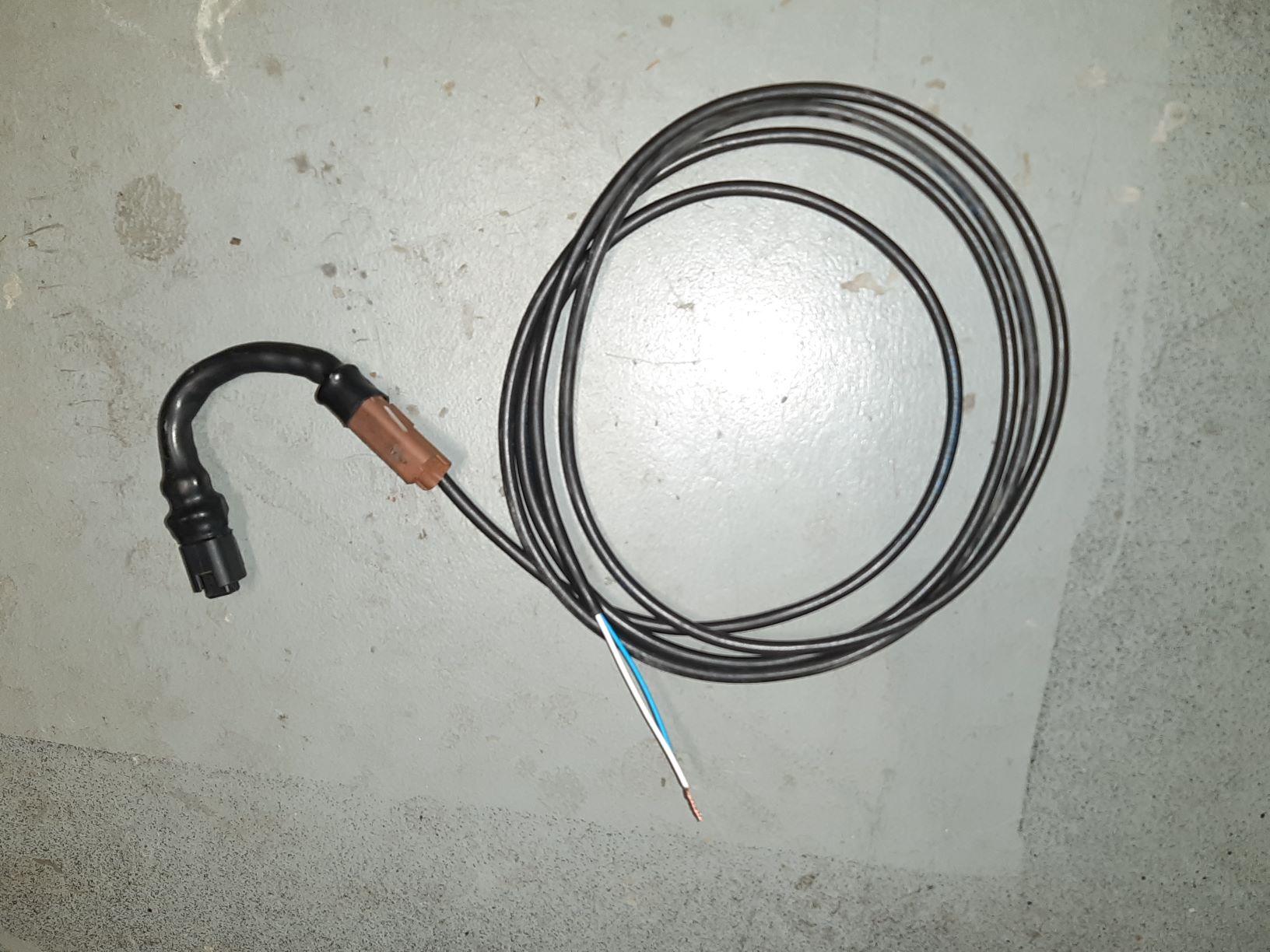

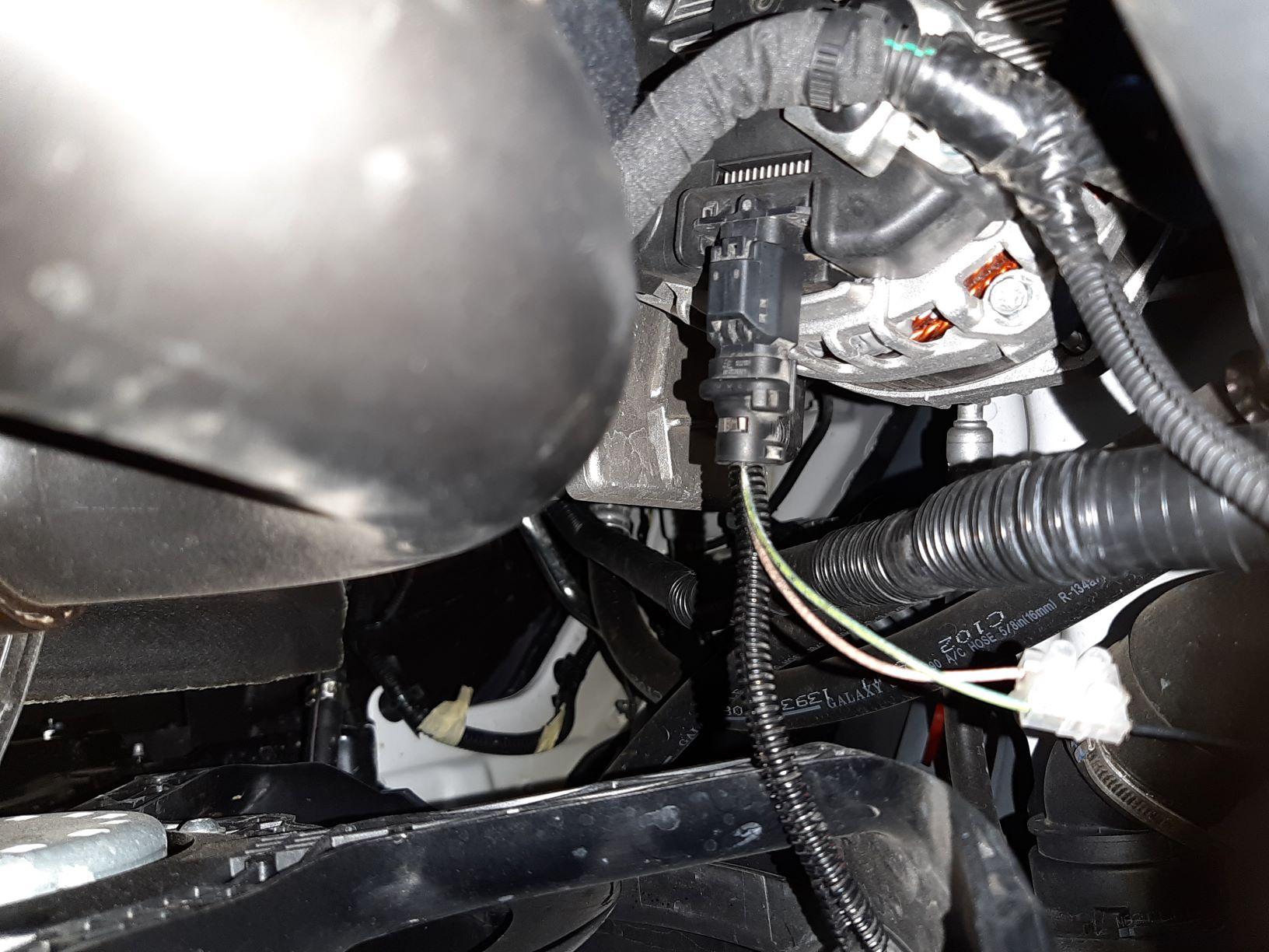

  • Wir haben lange über die Lichtmaschine nachgedacht.
    Diese letzte Reise hat gezeigt, dass das System ohne großen elektrischen Bedarf mit einem Booster und einer Solaranlage, die dafür sorgt, dass die Batterien immer voll sind, ausreicht.
    Die Dinge ändern sich, wenn der Bedarf hoch ist (Klimatisierung).

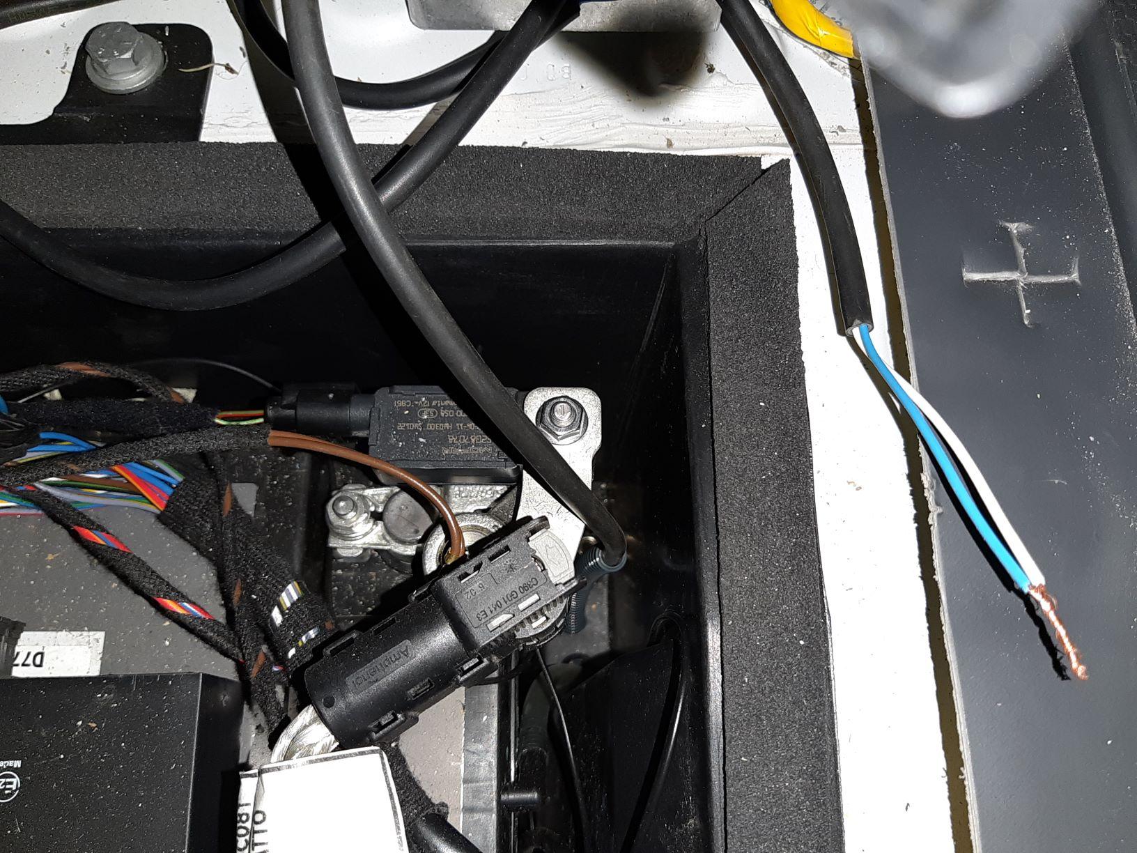

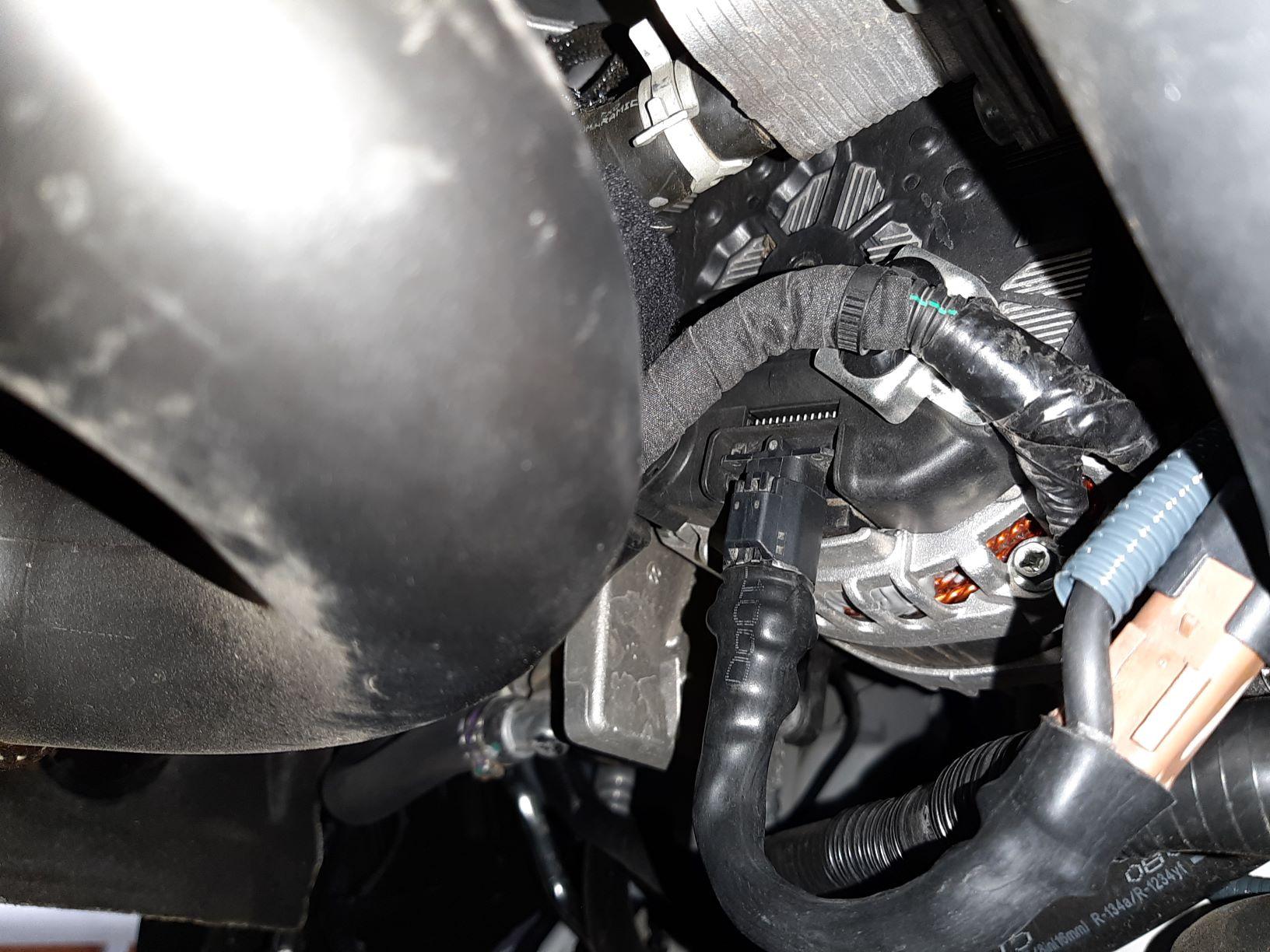

    Die Versuche, den Batteriesensor abzutrennen, um die Lichtmaschine in den Notbetrieb zu versetzen, haben nicht funktioniert, vielleicht weil auch die Sensoren der Hausbatterie abgeklemmt werden müssen.

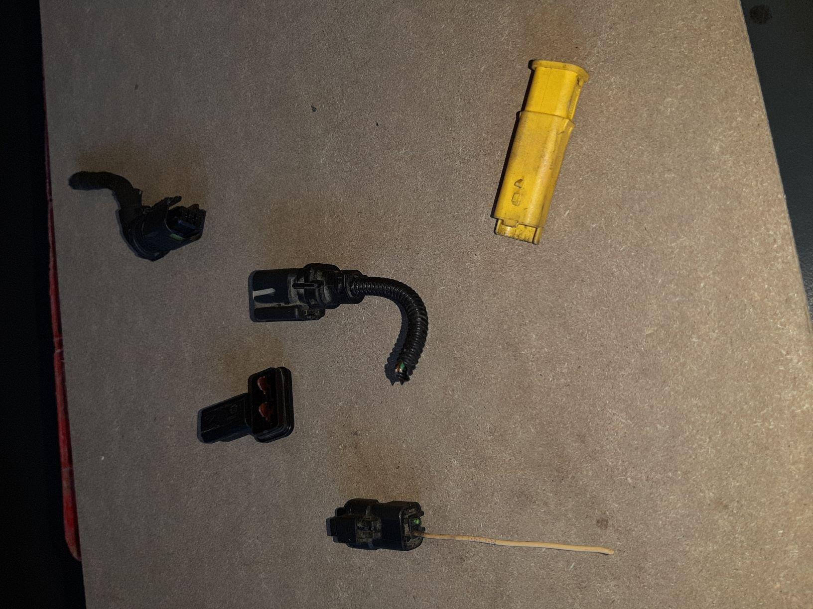

    Gestern habe ich auf einem Autofriedhof ein paar LinBus-ähnliche Stecker von der Lichtmaschine bekommen.
    Und das nach mehreren Tests.
    Ich habe überprüft, dass der obere Pin derjenige ist, der die Lichtmaschinenspannung steuert (das Abklemmen des unteren Pins hat nichts bewirkt). Als ich den oberen Pin abtrennte, änderte sich die Spannung von 12,2 V auf 13,7 V.
    Stellen Sie mit den Steckern, die von einem 2019er PSA-Fahrzeug stammen, eine Verbindung mit einem Kabel her, das bis in die Kabine reicht, um die Steuerung über einen Schalter zu ermöglichen.
    Mit der Schnittstelle montiert und eine Klemme amperimetrische Tests durchführen, überprüfen, dass die Lichtmaschine Regler steuert die Bedürfnisse der Batterie, mehr Verbraucher mehr Ampere geliefert, mit mehr Motordrehzahl, mehr Spannung bis zu 14,1v.
    Nun gelangt das Steuerkabel durch den Batteriekasten in die Kabine.
    Fortsetzung folgt...
    MariaD & Cargol

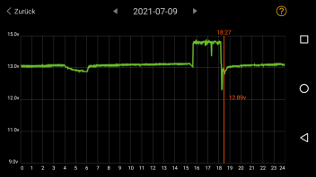

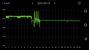

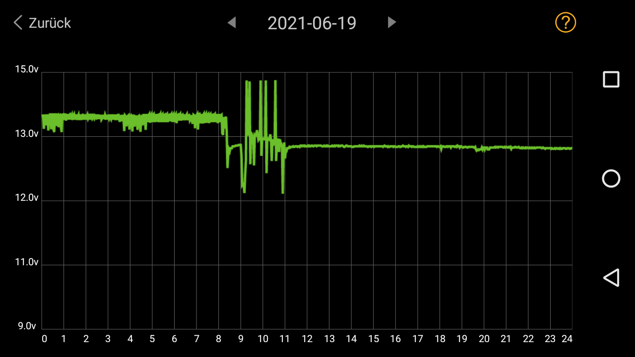

  • Guten Morgen,
    hier mal eine Aufzeichnung der Spannungswerte direkt an den Polen der Fahrzeugbatterie.
    - Abfahrt vom Campingplatz ca.8:30, alles davor am Landstrom d.h. Ladegerät.
    - Ankunft ca. 11:00, danach kein Landstrom
    Wie man nun sehen kann hält die Lichtmaschine die Bordspannung bei 12,8 - 13,2V.
    Ausnahme sind bei starker Motorbelastung wie z.B. Beschleunigen (abschalten der Lima)
    oder Schubbetrieb, Ausrollen u.s.w. 14,9V.
    Wichtig ist was am Ende übrig bleibt. Wie man gut sehen kann bleibt die Spannung nach dieser Fahrt (11:00)
    bei 12,8V (Batterie voll) stehen. Auf diesen Wert pendelt sich auch meine, mit dem Booster
    geladene, Aufbaubatterie nach einigen Stunden ein. Demnach kann das so wild nicht sein.

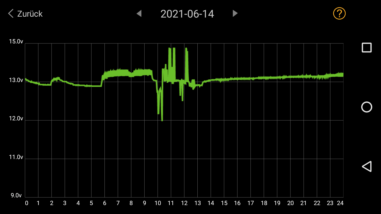

    Diesen Bild zeigt nun,
    - Abfahrt um ca.10:00 Uhr, Ankunft um ca. 12:30 Uhr, danach an Landstrom.
    Diese Fahrt ging durch die Berge an der Mosel mit u.a. 18% Steigung und Gefälle daher die
    eher starken Ausschläge. Wie man aber auch hier sehen kann bleibt die Spannung bei
    einer vollen Fahrzeugbatterie im Bereich 12,8 - 13,2V. Auch hier ist nach abschalten des
    Motors zu sehen das die Batterie mit 12,8V Ruhespannung gut geladen ist und das
    Ladegerät weiterhin im Standby bleibt.
    Bei allen Fahrten war der Kühli auf 12V, somit wurde der Booster ständig mit mind. 18A belastet.
    Die Aufzeichnung über 8 Stunden bis zum Bodensee sah genauso aus. Leider hat der Datenlogger
    für sich beschlossen diese Aufzeichnung einfach zu löschen weshalb ich sie hier nicht einstellen kann.
    Aber das wird ja nicht die letzte lange Fahrt bleiben.
    Wenn man also einen Booster verbaut hat sehe ich keinen Grund nervös zu werden.
    Die Ladeleistung wird in jedem Fall ausreichen. Im schlimmsten Fall wird der Booster sich
    beim abschalten der Lichtmaschine (12,2V) , abhängig vom Leitungswiderstand der Primärleitung
    zum Booster, runtertakten weil die 11,4V erreicht werden. Da das aber nur sehr kurze Phasen sind
    dürfte das an der Ladebilanz nix ändern.
    Man darf sich also weiterhin beruhig zurücklehnen und seinen Urlaub geniessen. Vieleicht weniger
    WCS Videos schauen ;)
    Gruß Kurt

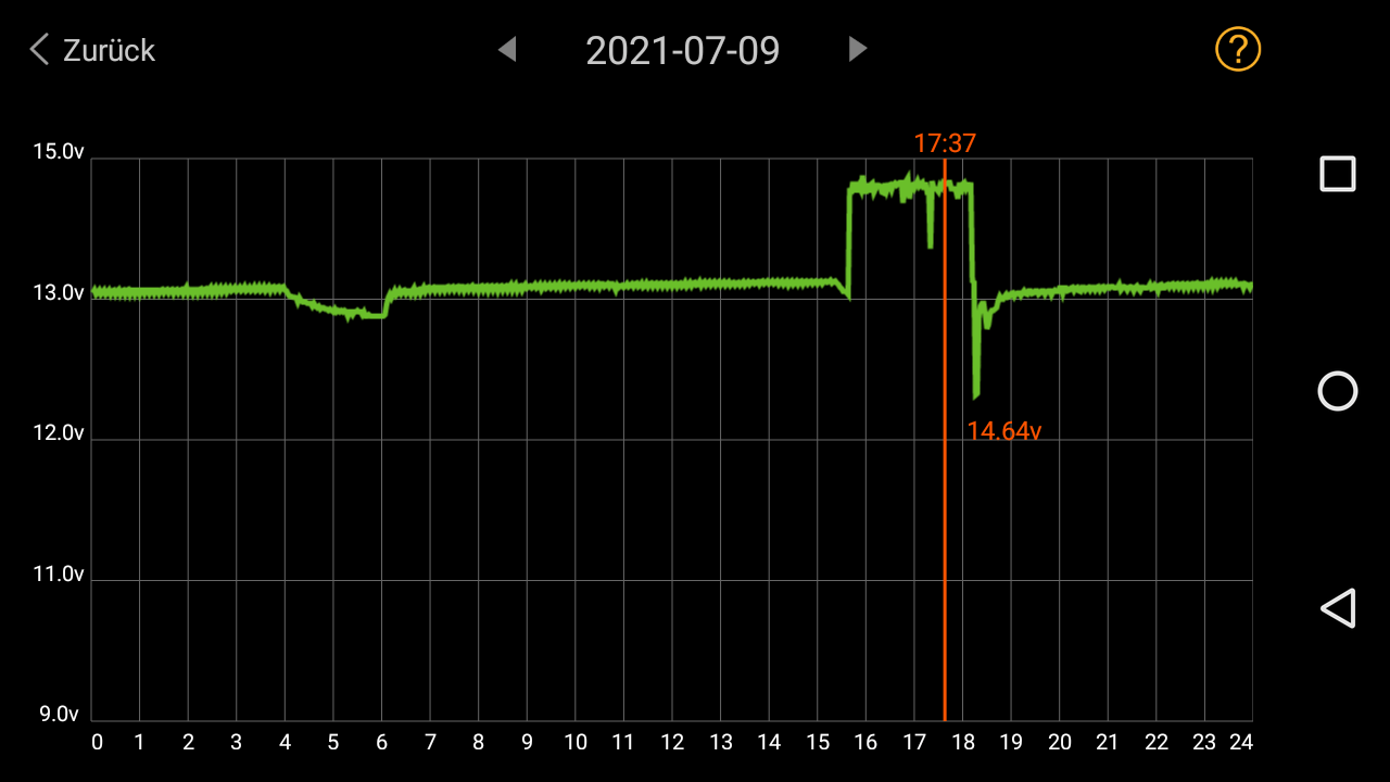

  • Hallo Zusammen,
    hier noch mal eine Aufzeichnung mit voller Aufbaubatterie aber teilentladener Fahrzeugbatterie.
    Hier muss die Lichtmaschine also merken das sie die Fahrzeugbatterie nachladen muss.
    Wie man gut sehen kann bleibt die Ladespannung die ganze Fahrt über
    bei 14,7V. Genauso soll es auch sein.
    Zum Schluss hat die Batterie wieder dir geforderten 12,7 - 12,8V, also Batterie voll.
    Also,....alles gut.
    LG Kurt

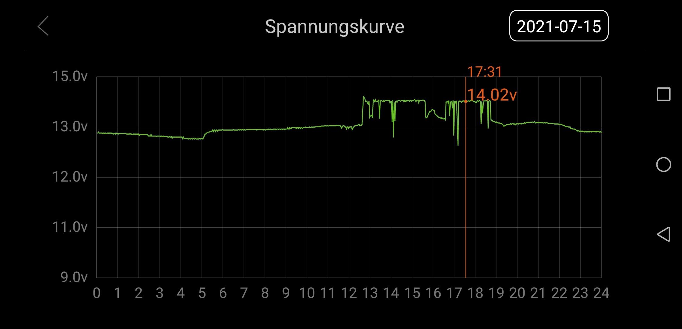

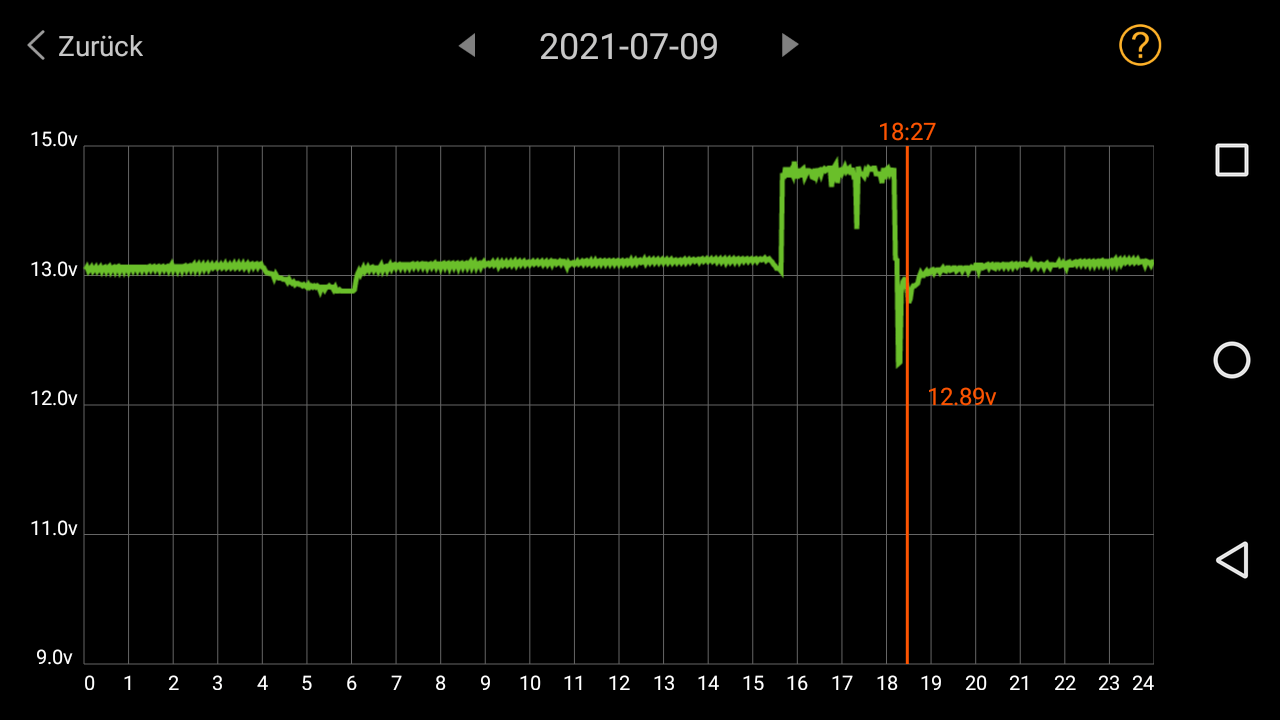

    heute erste längere Ausfahrt mit dem neuen Booster gemacht (ca 400km).
    Verbaut ist Votronic 1212-50.
    Kurt's Messung kann ich bestätigen, siehe Messkurve gemessen an der Startbatterie:
    Gegen 5uhr hat die Sonne die solarpanele erreicht, daher vermutlich Spannungsanstieg.
    Nach Start gegen 13Uhr Spannung hoch auf 14,2V, eingependelt dann auf ca 14V
    Zwischendurch 1Std Pause mit Spannung auf 12,8v. Danach wieder für knapp 2h Fahrt Spannung auf 14V.
    Nicht erklären kann ich mir die mehreren kurzen Ausreißer auf 12,6V (evtl der Stop-and-go-verkehr Auf der Autobahn?).
    Trotz Kühlschrank die ganze Fahrt über auf 12V und Radio über Bord-Batterie war die Batterie bei Ankunft bei 100%
    Ach ja, i-Lima-Temperatur war zu keiner Zeit >62°C.
    Scheint ja alles nicht soo falsch eingebaut zu sein.
