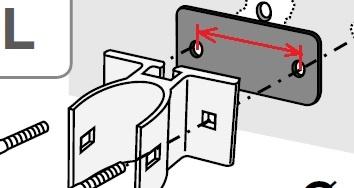

    in der Hoffnung, dass vielleicht jemand einen Fahrradträger von Fiamma am Heck hat, möchte ich hier nochmal kurz eine Nachfrage stellen:
    Wie groß ist der Lochabstand der beiden Bohrlöcher der Montageplatten? Eigentlich sollte der ja bei jedem Träger eines Herstellers gleich sein, nur ist es auch der gleiche Abstand wie bei den Thule-Trägern? Ich möchte nämlich keine neuen Löcher bohren und die alten verschließen. Der Lochabstand beim Thule-Träger beträgt oben wie unten jeweils 50 mm. Die Montageanleitung gibt darüber leider keine Auskunft. Das Maß müsste ich unbedingt wissen, bevor ich mir so einen Fiamma-Träger kaufe.
    Peter
  • Dieses Maß meine ich: (unterer Haltepunkt)
    Peter
  • Hallo Peter,
    ich habe den Fahrradträger bei mir verbaut.
    Der Abstand der Bohrlöcher ist bei mir 50 mm.
    Ich hoffe, ich konnte Dir damit helfen.
    Ich fahre einen Hobby Ontour Edition V65GE aus 2020.
    Gruß Udo
  • Hallo Udo,
    Vielen Dank für die wertvolle Info. Das hilft mir auf jeden Fall weiter. Damit brauche ich keine neuen Bohrungen machen und kann die Halterungen einfach austauschen. Obwohl, ein Fallstrick kann es noch geben: wenn die Halterungen (kam ab Werk) nicht nur verschraubt, sondern auch verklebt sind, könnte es schwierig werden. Unten ist eine 60cm breite Schiene - ich hoffe nicht, dass die mit Sikaflex geklebt ist.
    BTW: Bist du mit dem Träger zufrieden ?
    Peter

  • Hallo Reinhard,
    theoretisch hätte es auch ohne Bohren von neuen Löchern geklappt, aber dann hätte die untere Trägerschiene entfernt werden müssen. Die ist verschraubt und verklebt und zwar ziemlich gut. Vielleicht können Profis diese Schiene problem- und spurenlos entfernen - ich sah mich dazu nicht in der Lage und habe daher neue Löcher gebohrt, direkt da drunter. Durch Abklopfen habe ich mich versichert, dass der Bereich nicht hohl ist - hat funktioniert. Das Bohren an sich ist ja nicht das Problem, sondern das ordentliche Abdichten. Da man die Schiene nicht weiter benutzen kann, muss man ja sowieso oben und unten die neuen Trägerplatten anbringen und mit Sika oder irgendsowas verkleben und abdichten.
