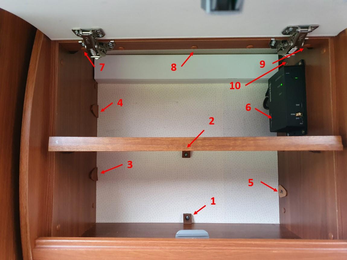

  • Hallo Thommy,
    wenn Du den Oberschrank links neben der Tür abbaust, kommst Du an den dahinter liegenden Kabelkanal.
    Dazu musst Du im Schrank insgesamt 10 Schrauben lösen (Foto anbei).

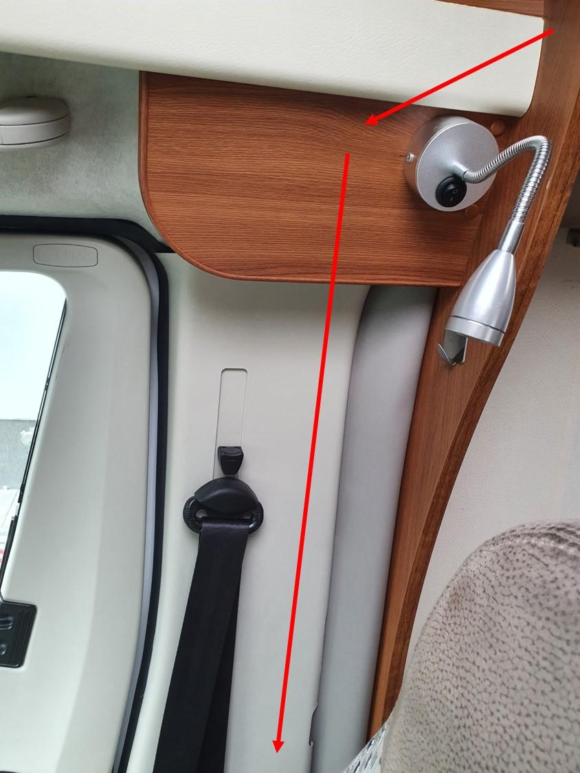

    Über dem Zwischenraum links vom Schrank kannst Du die Kabel durch die Wand in den Hohlraum im der Fahrerkabine verlegen (da wo der Sicherheitsgurt rauskommt = Foto 2). Möglicherweise musst Du dazu ein neues Loch bohren.
    Ich habe auf diese Weise etliche weitere Kabel nach hinten geführt und dazu auch den Kabelkanal oben im Schrank erweitert.
