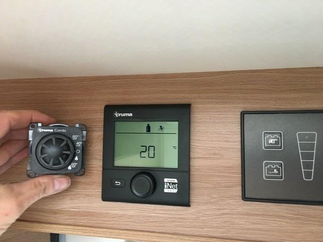

  • Bei mir ist nur das Standardbedienpanel drin, nicht das TFT. Wollte ich eigentlich beim Neuwagenkauf so konfigurieren - ist dann aber ein Aussteller geworden. Das TFT nachrüsten kostet locker zwischen 1.200-1.500€ beim Freundlichen (Material etwa 800€). Aber eigentlich brauche ich das nicht unbedingt, da ich für die Ladekontrolle ohnehin meinen Victron-Regler mit App habe. Eine Timer- und Thermostat-Steuerung für die Heizung ist dennoch sinnvoll - schon für den Winter als Standheizung, da ich FRIda auch im Alltag bewege. Das CP Plus bekommt man für etwa 180€ - der Einbau ist kein Problem, muss halt nur ein Dauerplus und Masse oben am Standardbedienpanel abgreifen.
    So sieht es bei mir aus:

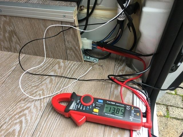

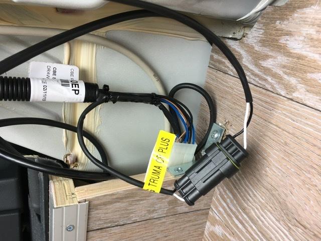

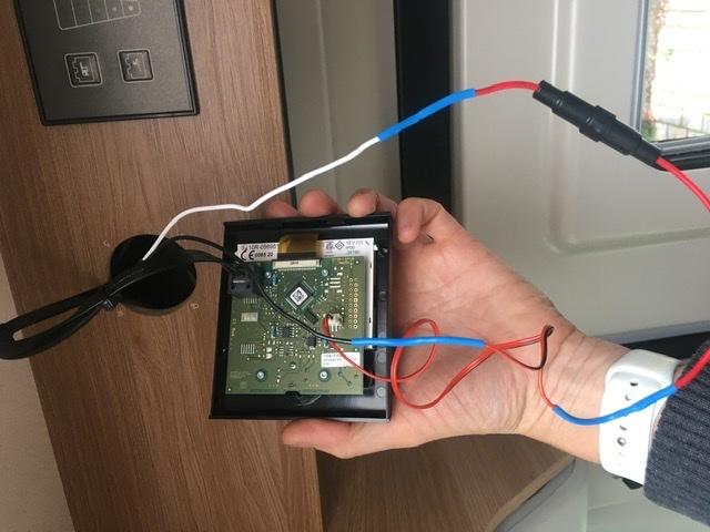

  • Gesten kam das Bedienteil (eBay Neuware, mit Versand knapp 190€). Die Speisung habe ich mir aus dem Kabelbaum rechts unten neben der Schiebetür (hinter Beifahrersitz) organisiert. Das Kabel lässt sich leicht bis hinter das Display führen. Den Ausschnitt für das Display habe ich per Hand mit einem Stichsägeblatt ausgeführt, da man mit Technik nicht so gut rankommt und ohnehin einige Kabel hinter der Blende verlaufen, welche ich nicht beschädigen wollte. Eigentlich wollte ich das große Standardbedienpanel ausbauen um somit besser von hinten ranzukommen, dass ist mir jedoch von vorn nicht gelungen und ohne Endoskop war mir das zu heikel.
    Der Anschluss des CP Plus ist dagegen simpel, einfach Stecker einstecken und über das Einstellungsmenü anlernen lassen. Das Bedienteil findet die Heizung und schon kann man mit Timer und Thermostat arbeiten. Zusätzlich bietet es noch weitere Funktionen, wie beispielsweise BOOST für Heizung und/oder Warmwasser.
    Aufpassen muss man beim Kauf des Bedienteils im Netz, dass man wirklich ein aktuelleres Modell erwischt, da es sonst zu Problemen mit dem Softwarestand kommen kann.
    Bei älteren Truma Combi-Heizungen (vor 2018) muss zudem die Platine an der Heizung getauscht werden - ist aber auch keine Hexenwerk. Meine Truma ist von 2019, war also nicht nötig. Den Softwarestand findet ihr auf der Platine, er muss 5.0 sein.
