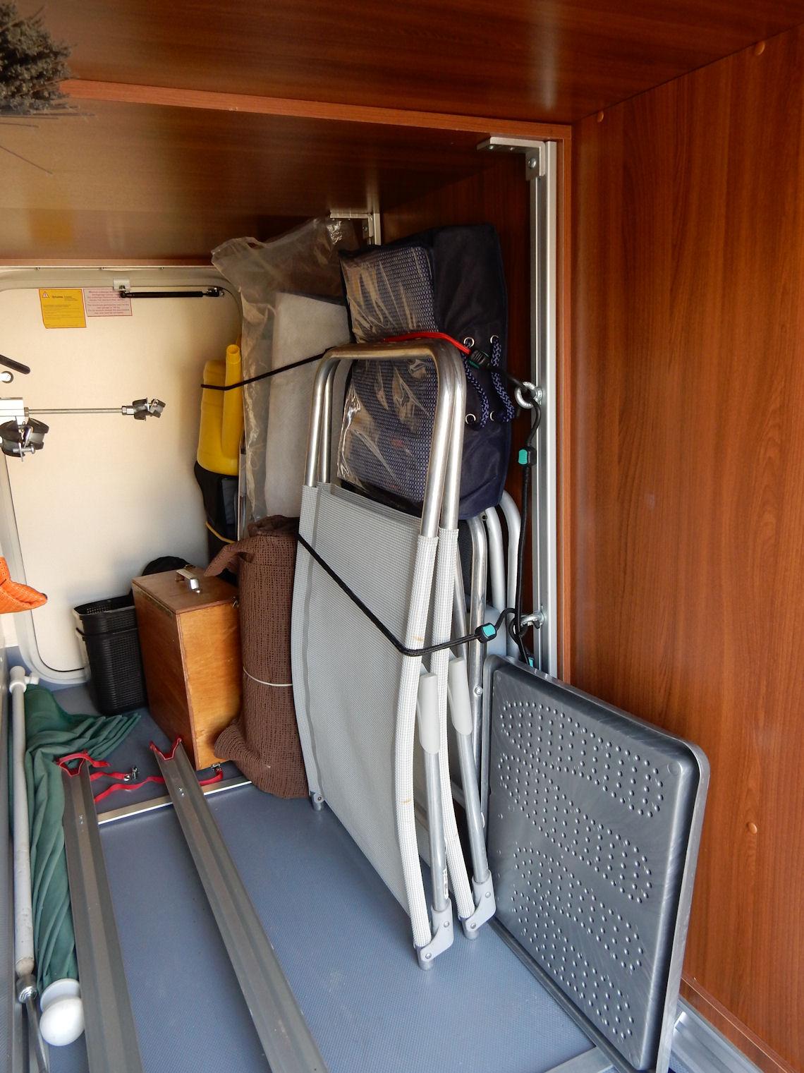

  • Hallo Walter ,
    ich habe in unser Fahrzeug selbst Regale eingebaut . Befestigt habe ich die Regale mit Spanngurten an den Zurrschienen die ab Werk in der Garage vorhanden sind .
    Wenn Du das selbst machst kannst Du viel Geld sparen . Material gibt es in jedem Baumarkt oder im Netz .
    Andreas
  • Hallo Walter,
    ich habe mein Regal selbst gebaut. Zur sicherung habe ich straben eingesetzt. Dort habe ich auch noch Ösen angebracht. Jetzt habe ich zusätzlich zum Regal auch noch Halterungen um etwas aufzuhängen.

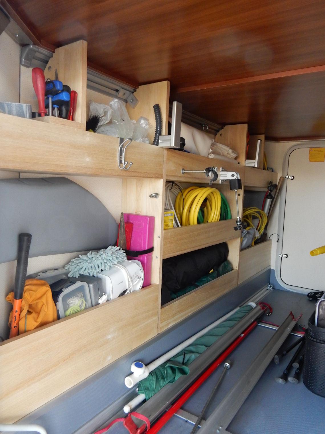

  • Hallo Walter
    Ich habe mir ein Regal für alle Kleinteile in meine T65GE reingebaut. Im 2. Bild ist das Regal weiß (Spanplatten beschichtet). Ich habe das Regal noch einmal neu gebaut und zwar aus Paulowinia Holz (aus Bauhaus), welches nur halb so schwer aber genau so Stabil ist (um Gewicht zu sparen). Wie im Bild zu sehen habe ich noch item-Profile eingebaut um große Teile mit Spanngummis zu befestigen.
    Viel Spass dann mit dem WOMO
    Liebe Grüße
    Günter

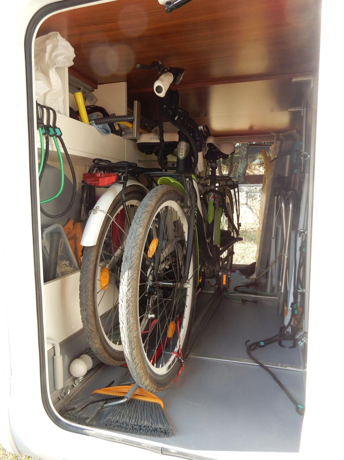

  • Hallo Günter,
    gut gelöst

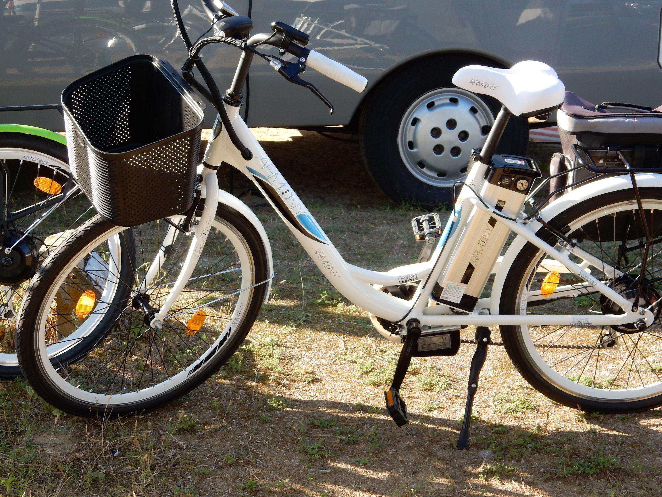

    Darf ich fragen welche Bikes sind das? E-Bike?
    Frage wegen der Höhe der Bikes . Sind grad auf der suche nach was passendem .
    Unere Garage im Siesta V65 GE ist ja innen nur 1060 hoch.
    Gruss Franz

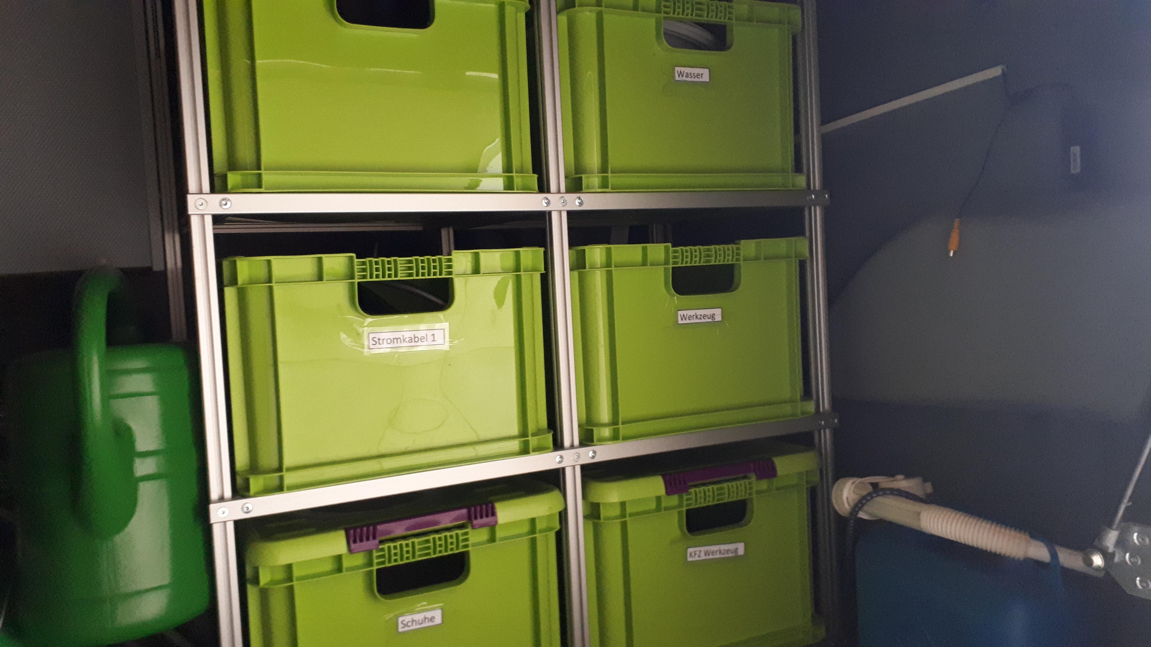

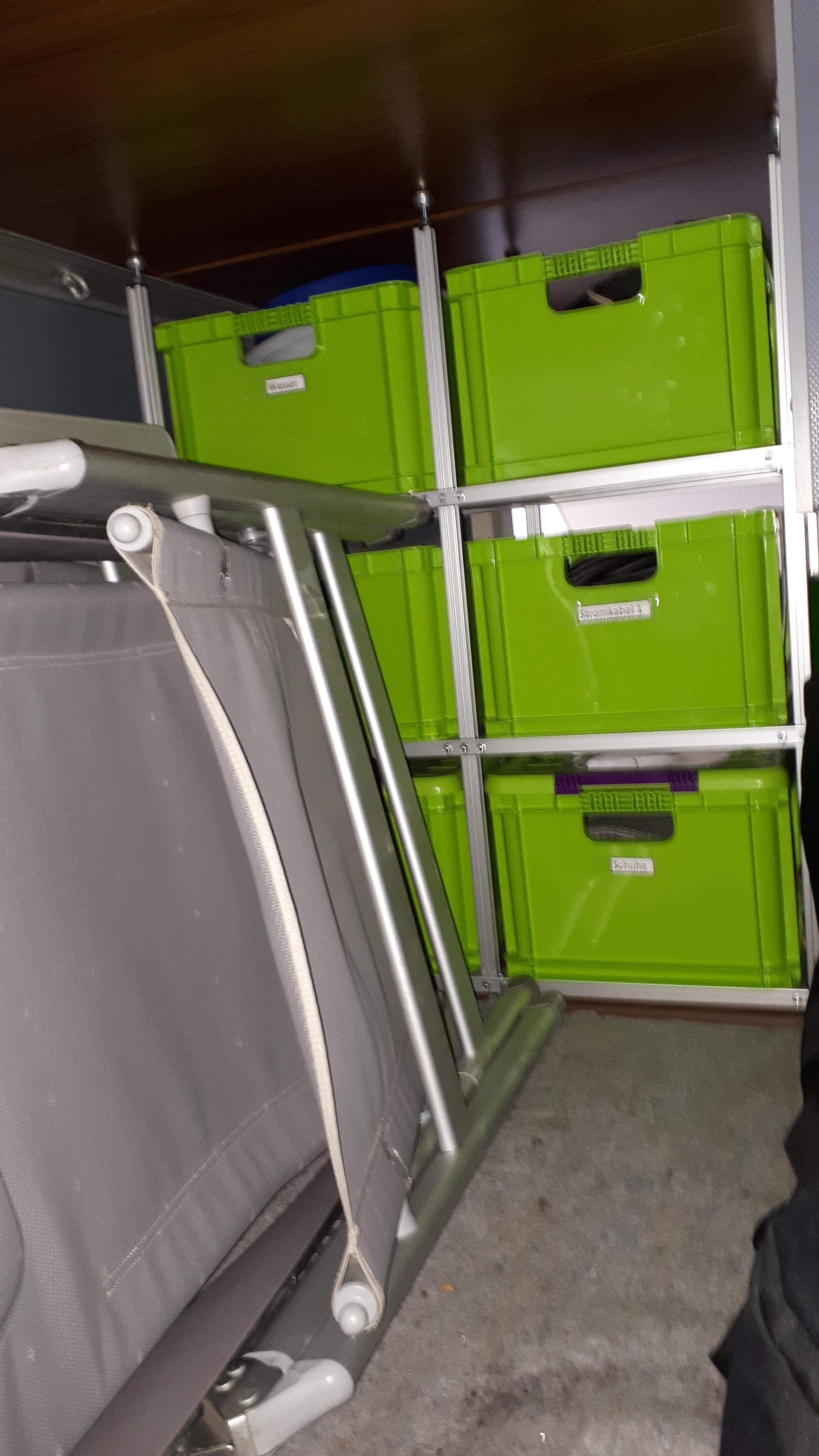

  • Hallo Walter,
    auch ich habe ein Regalsystem in Dürrheim einbauen lassen, Ist einfach super. Es ist bei mir in Längs Richtung eingebaut. Das heißt die Garage ist geteilt, rechts die Gartenmöbel und Grill, links der Zugang zum Regal.
    Bei mir wurde es auch gespannt es ist aber kein Problem eine Alu-Schiene oder Holzleiste damit zu verspannen. Leider habe ich gerade keine Fotos, Werde ich nachliefern .Guckst du Hier: http://www.womo-badduerrheim.de
    Klaus

  • Hallo Franz
    Ja es sind E-Bike`s 26 Zoll Reifengröße ( einfache, zweckmäßige, günstige (900,-€) Ausführung) die ich vor 2017 in Italien (Cavallino) gekauft habe. Das besondere ist der weiße Sattel, welcher auch nach 2 Stunden Sonneneinstrahlung nicht heiß ist.
    Das Regal kam auf ca. 65,- € Materialkosten. Wenn jemand das Regal nachbauen will - ich habe auch einen Plan mit Bemaßung.

  • Vielen herzlichen Dank an alle die mir so ausführlich geschrieben haben. Da ich nicht der Handwerker per Excellence bin, werde ich mich nach Recherche wohl nach Bad Dürrheim begeben und dort das Regal einbauen lassen. Ich habe mit dem Verantwortlichen gesprochen und ihm gesagt, dass ich grundsätzlich sein System super finde, der einzige Knackpunkt ist, dass es nur eine Boxengröße gibt. Er hat mir gesagt, dass er evtl. im neuen Jahr eine weitere Boxengröße anbieten möchte. Das ist jedoch noch nicht sicher. Aus meiner Sicht wäre eine 40 Zentimeter und eine 60 Zentimeter Box optimal.
    Liebe Grüße aus dem Schwabenland an Euch alle. Und nochmals vielen Dank
    Walter alias Filderagent
