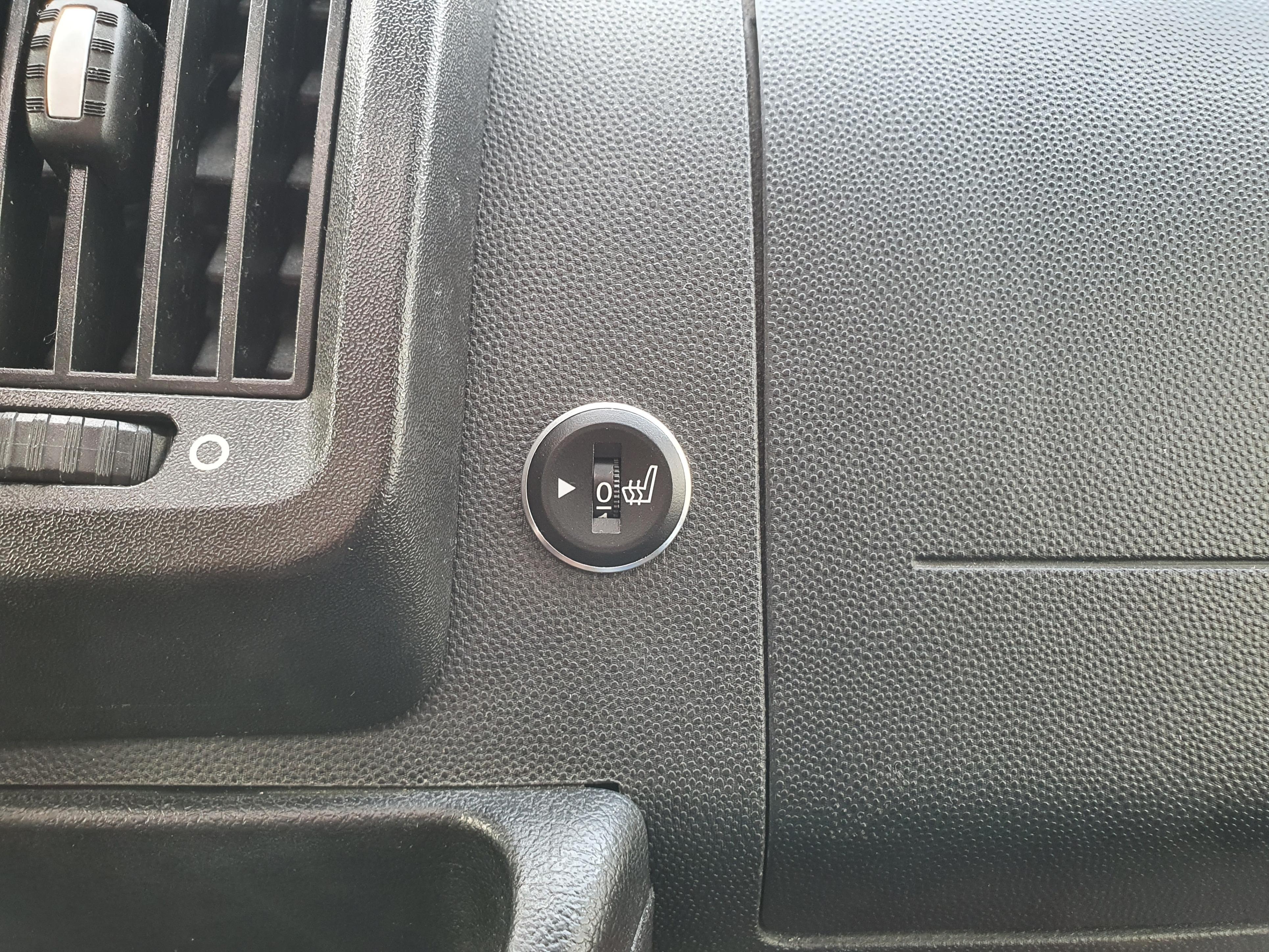

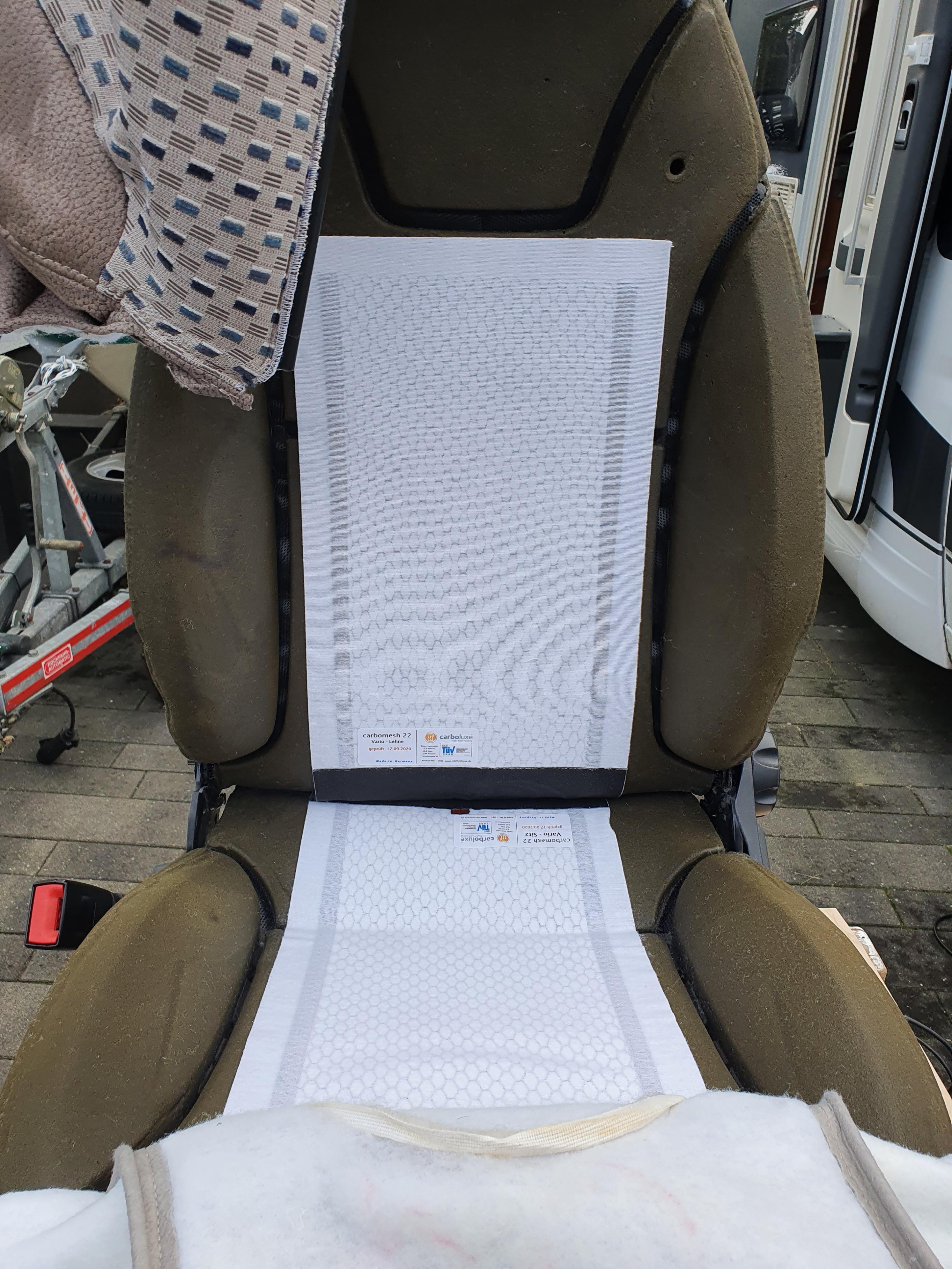

    nun ist es vollbracht. Unsere Sitzheizung ist installiert und funktioniert bestens.
    Ich habe Heizfolien der Firma Carboluxe eingebaut, die Version Carbon Vario 01 mit stufenloser Regelung.
    Die Folien habe ich bei Autowelt-Baumann bestellt, der Preis pro Sitz war 134,- Euro.
    Das Ganze wird mit einer sehr ausführlichen Einbauanleitung geliefert, außerdem gibt es bei Youtube verschiedene Videos die das Ab- und Wiederaufziehen der Sitzbezüge zeigen.
    Für den Einbau der Heizung sollte man schon einen ganzen Tag einplanen, besonders das Kabelverlegen ist aufwendig.
    Anbei zwei Fotos. Bei Interesse kann ich weitere Hilfestellung leisten.

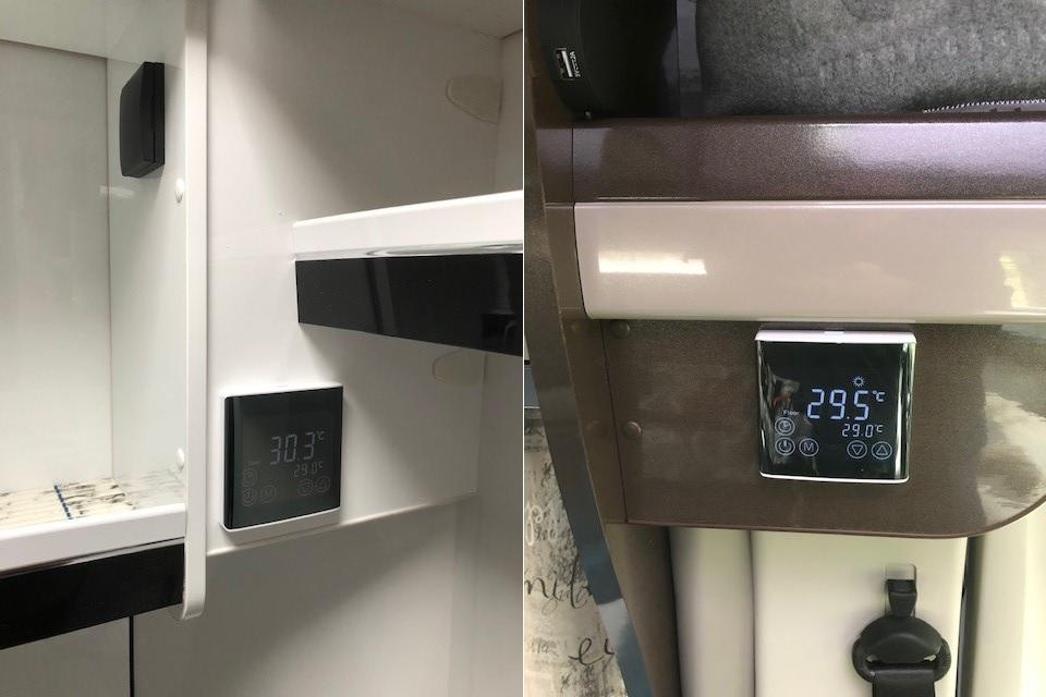

    Hier die beiden Thermostate im Einsatz, eine nur fürs Bad und eine für den Rest. Ich muss die dinger noch justieren. Der Boden ist hier nicht wirklich 29-30 Grad warm, das ist bisher der Ausschaltwert den die Thermostate nutzen und der Boden so die richtige wärme hat.
