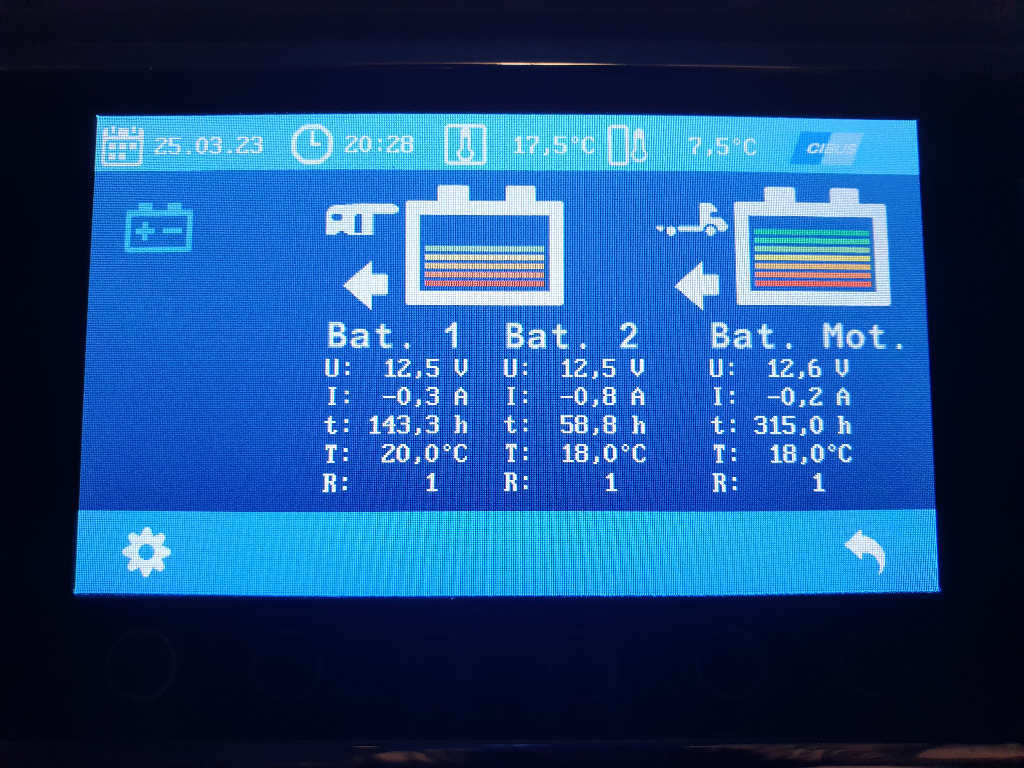

    Da hast Du natürlich recht, Kurt.
    Aber dass auch die Starterbatterie nicht voll, bzw. mit entladen wird, obwohl sie ja (im jetzigen Zustand) theoretisch von der Aufbaubatterie gespeist wird und ja auf jeden Fall von der Lima geladen werden sollte, macht mich doch stutzig.

  • Hallo Hartmut,
    Ich gehe davon aus das die Fotos bei stehendem Motor also ohne Lichtmaschine entstanden sind.
    Demnach ist die Fahrzeugbatterie von der Aufbaubatterie getrennt und wird dann auch nicht mit entladen.
    Weiterhin wird immer erst die Batterie entladen deren Spannung am höchsten ist. Bei dem Foto hat die Fahrzeugbatterie
    0,1 V weniger und würde erst bei gleichstand mit entladen werden. Aber wie oben schon beschrieben,.....das Foto ist bestimmt bei stehendem Motor gemacht worden.
    Gruß Kurt

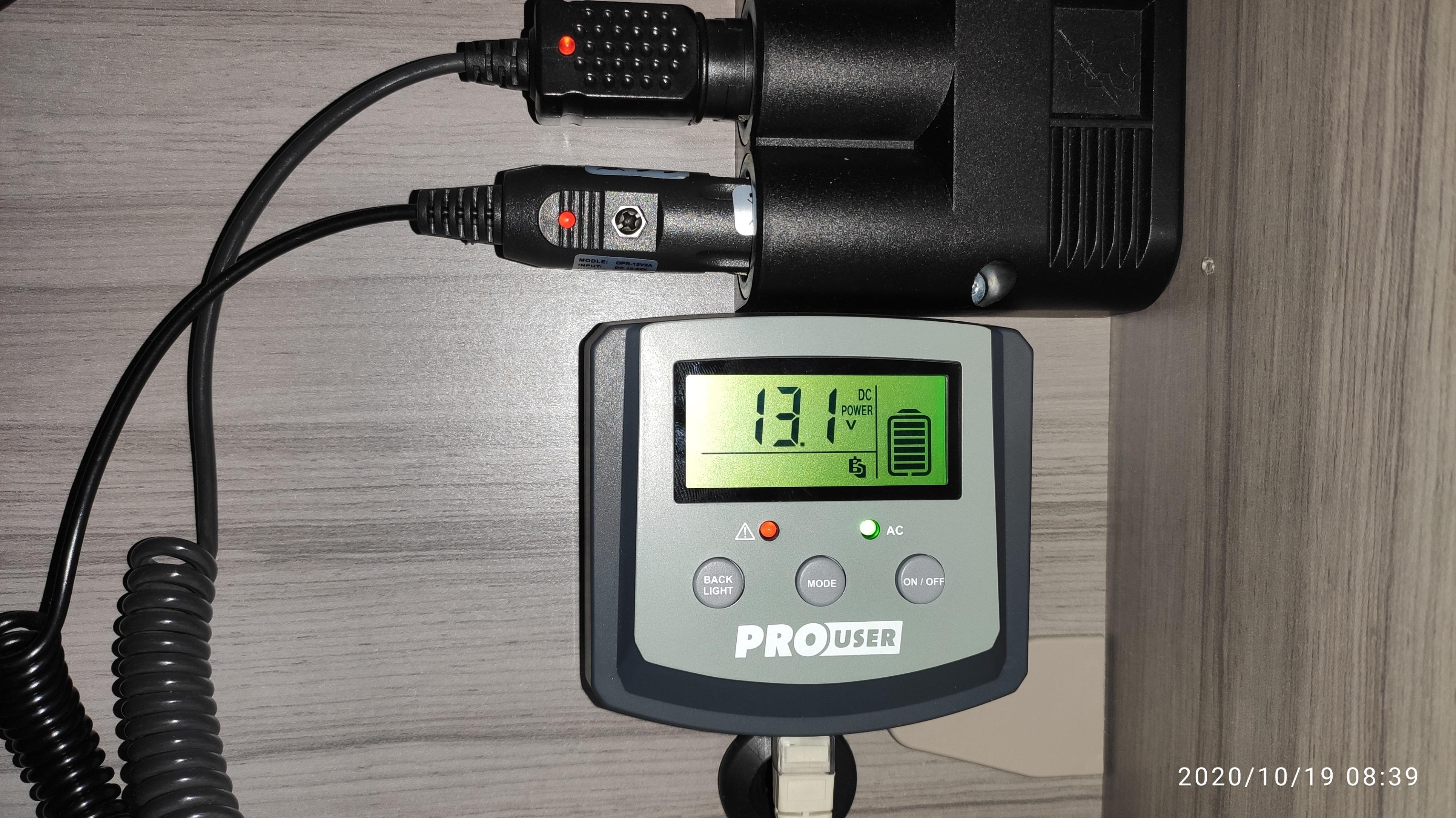

  • Hallo Kurt,
    deine Frage ist berechtigt.
    Ich habe mir zwischenzeitlich einen Wechselrichter mit Fernanzeige zugelegt, da mir die Ampelanzeige von Hobby zu ungenau war. Die Aufbaubatterie ist lt Anzeige voll, (13,1Volt lt. Anzeige Wechselrichter)
    Udo

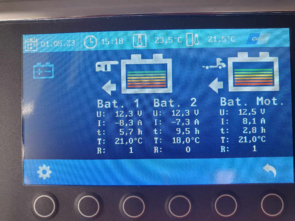

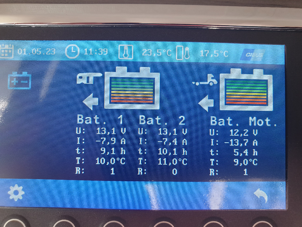

  • Erst mal danke für die vielen Antworten, Das Fahrzeug ist ein 2020 auf Citroen Jumper Basis.
    Da ich 2 linke Hände habe kommt ein Freund vorbei und will mal die Motorbatterie testen bei laufendem Mootor wie viel Volt an der
    Batterie geladen wird.
    Hätten wir doch besser Soloar genommen, als die 2 Batterie. Da werde ich den Händler noch auf dem Zahn fühlen wegen so einer
    Aussage. Ich werde berichten.
    Ach ja gibt es eigentlich einen günstigen Wechselrichter und ist der Einbau selber schwer ?
    das wird spannend. Warum werden bei laufendem Motor so hohe Ströme
    gezogen? Was ist da alles eingeschaltet? Bei unserem Optima,
    Ez. 2017 werden bei gleichzeitigem
    Betrieb von Heizung, etwas Beleuchtung und TV ca. 5 Ampere gezogen. Da hat Dein Händler was zu suchen.
    Gruß Thomas

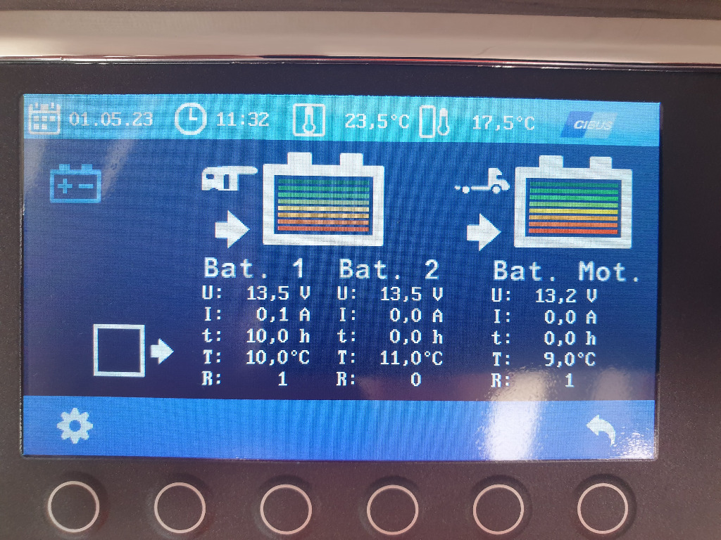

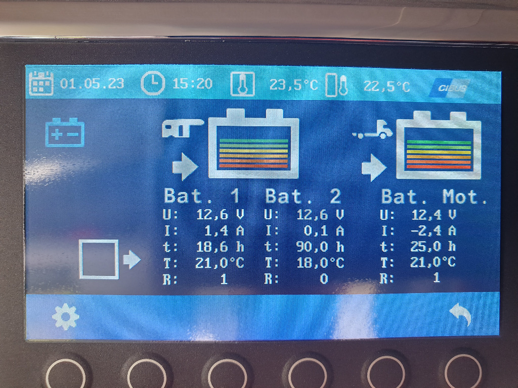

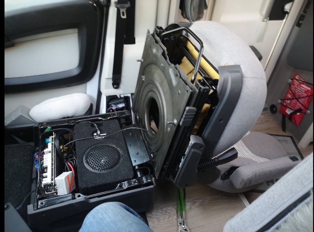

  • Hallo readsea,
    sieht doch gut aus. Bei Bild 2 siehst du das die Lichtmaschine gerade nicht lädt. Alle 3 Batterien sind jetzt als eine große zusammengeschaltet. Alle Batterien werden, abhängig von der Spannung "U" und dem Spannungsabfall, gleichmäßig entladen.
    Bild 3 zeigt die getrennten Akkus ohne Last.
    Ich gehe mal davon aus das der Kühlschrank an war und die Batterien mit 15A belastet hat.
    Falls nicht ist das der Verbrauch deines WOMO.
    Da ist nix kaputt. Das sah bei mir, vor dem Einbau des Ladeboosters, genauso aus und ist auch technisch erklärbar.
    Wenn du das ändern willst dann bleibt dir nur die Lichtmaschine umprogrammieren zu lassen oder eben der Ladebooster.
    Der Königsweg ist nach wie vor der Ladebooster.
    Solaranlage ist auch keine Lösung da die Batterien ja nach starten des Motors wieder entladen werden würden.
    Das löst also nicht das Problem sonder schafft nur ein neues.
    Bei 2 Batterien (190A) wirst du mit Ladebooster wahrscheinlich gar keine Solaranlage brauchen,.......obwohl
    auch dafür gibt es wieder gute Argumente.
    Gruß Kurt
