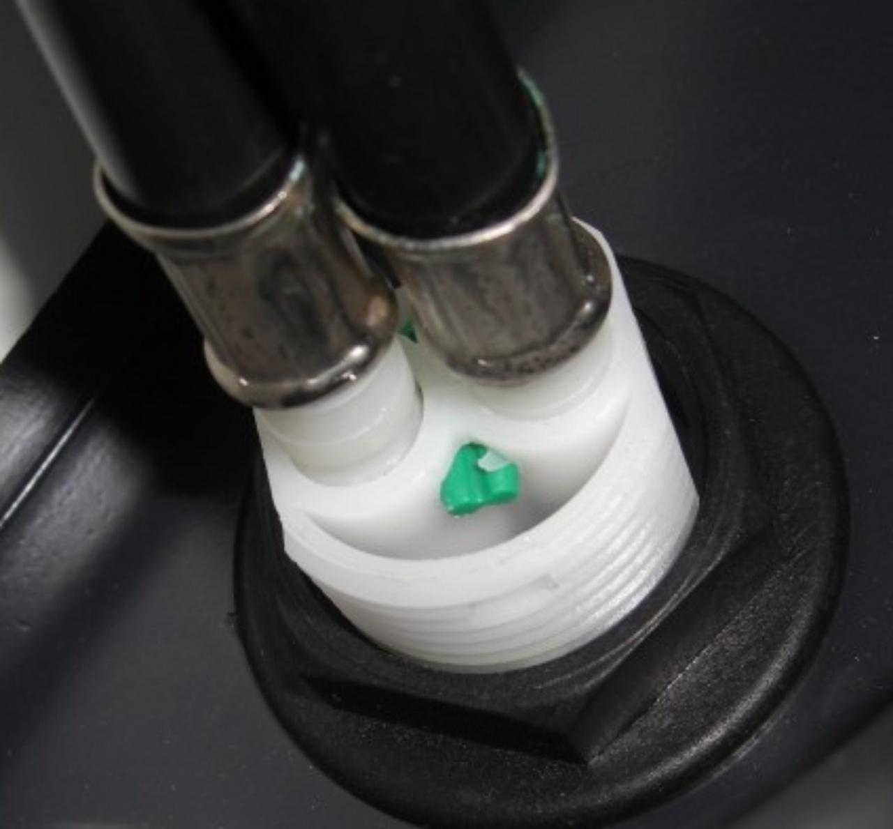

  • Hallo Folke,
    die Amatur ist von hinten mit zwei Schauben befestigt , die Schraubenköpfe sind mit kleinen runden Plastik Plättchen abgedeckt.
    Sollte bis durch an das Etagen Bett sichtbar sein.
    Wenn diese Schrauben entfernt sind kommt dir die Amatur schon entgegen.
    Es sollte eine kleine Kabel Leitung zum Vorschein kommen, soweit ich mich erinnere, ist diese mit einem Stecker zu trennen.
    Dann wird es etwas kniffliger .
    Um die Schläuche abzunehmen gibt es einen kleinen Speerschutz . Auf dem Foto in Grün sichtbar.
    Das Teil wird mit einer Spitzzange gezogen, dann lösen sich die Schläuche.
    Den Wasserhahn bekommt man im Internet oder direkt beim Hobby Händler.
    Viel Glück beim basteln.
