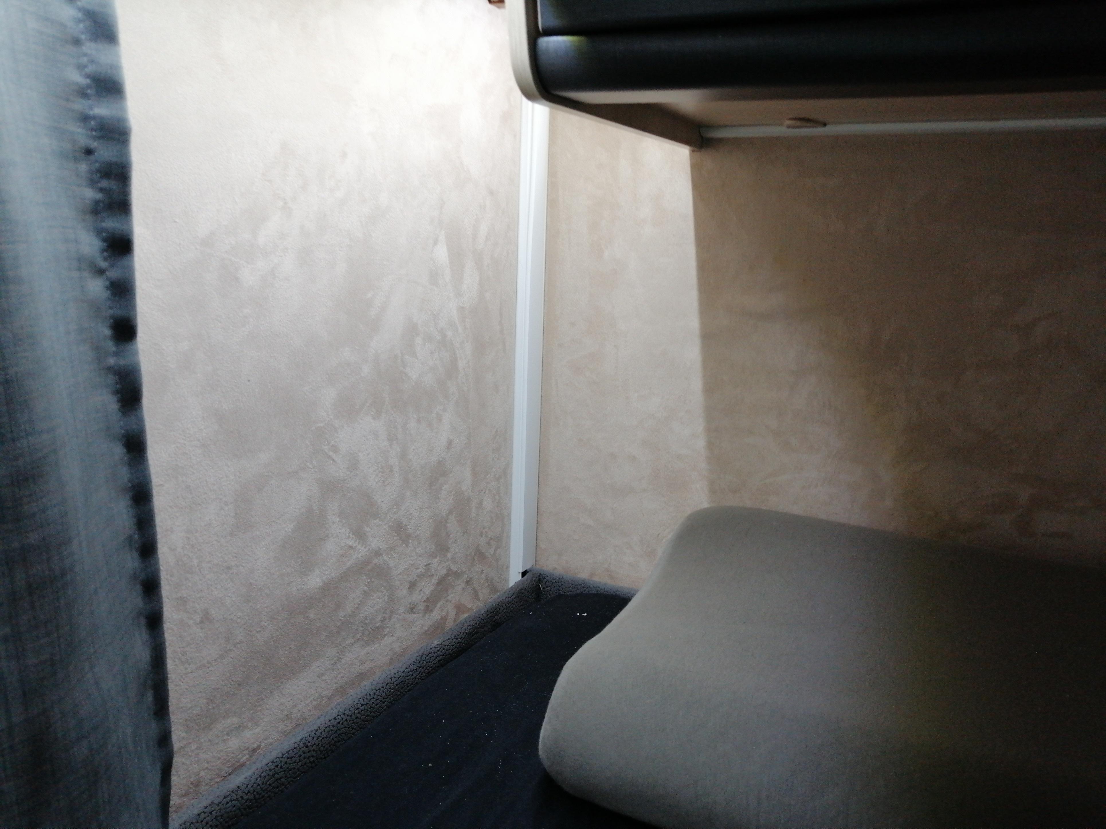

    Ich hab im Schlafbereich einen Stoff
    geklebt.
    Wichtig:vorher alle Beschädigungen sauber beseitigen, sonst sieht man genau wo vorher z. B. Löcher waren.
  • Moin, Lothar, Du hast Recht, dass ist Plan B, wenn es die originale Folie nicht mehr gibt. Dann würde ich DC fix nehmen oder Stoff. Hast du diesen vollflächig verklebt, oder nur verspannt?
    Steuermann
  • Der würde vollflächig verklebt, mit Sprühkleber.
    und Stoff weil der nicht so dünn ist wie eine Folie. Damit fällt die eine oder andere Unebenheiten nicht so auf.😁
    LG aus Essen. Lothar
